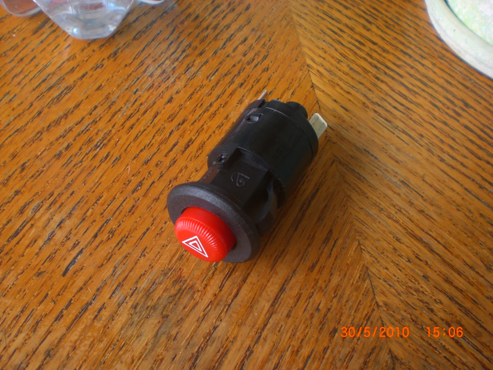

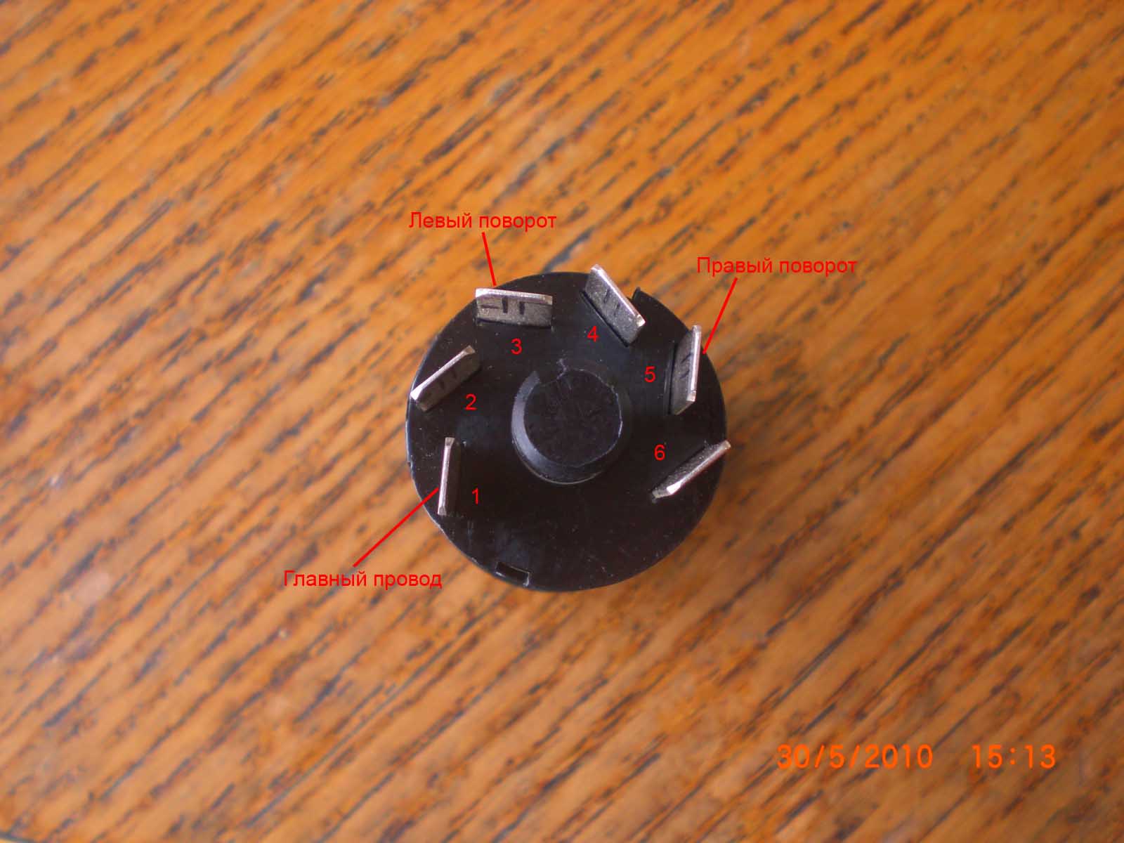

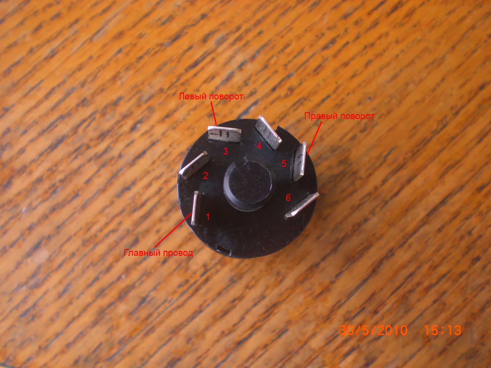

Всем привет!
Купил автомобильную кнопку, установил ее, как описано в первом посте.
Кнопка работает, но хочется, чтоб сама кнопка мигала вместе с поворотниками. Кнопка загорается, если подать напряжение на 1 и 2 контакты. Я так понял, что на главном проводе +, значит 2-ой контакт просто надо подключить к массе? Подскажите, кто шарит, а то боюсь что-нить не то замкнуть :(
Куда именно надо подключить контакт №2, чтобы кнопка мигала вместе поворотниками?
Заранее спасибо!
Комментарий к файлу: Контакты кнопки.
CIMG5856.JPG [ 126.16 KiB | Просмотров: 14074 ]
Комментарий к файлу: Вот так выглядит кнопка.
CIMG5854.JPG [ 717.51 KiB | Просмотров: 14074 ]

один к массе,второй к лампочке поворотника.
который куда-надо брать тестер и прозвонивать, или если лампочка кнопки ни с чем не запараллелена,то можно ее запитать от любого из поворотников полностью.

Второй контакт сажаешь на массу и лампа будет мигать. Как я понимаю, у тебя кнопка, ка на вот этой схеме,только ты самовольно пронумеровал контакты:
http://klassikarulit.clan.su/publ/6-1-0-20
Если смотреть по этой схеме. то на 7 контакт приходит сигнал на прерывание (общий) и раздается на 1(левый) и 3(правый) контакт. Этот сигнал имеет положительный потенциал, и этот же сигнал приходит внутри кнопки на лампочку, теперь чтобы она зажглась нужно подать отрицательный потенциал (минус,масса) на 4 контакт.
Если руль по какой-то причине не связан с массой, то нужно бросить провод например на минус аккумулятора.

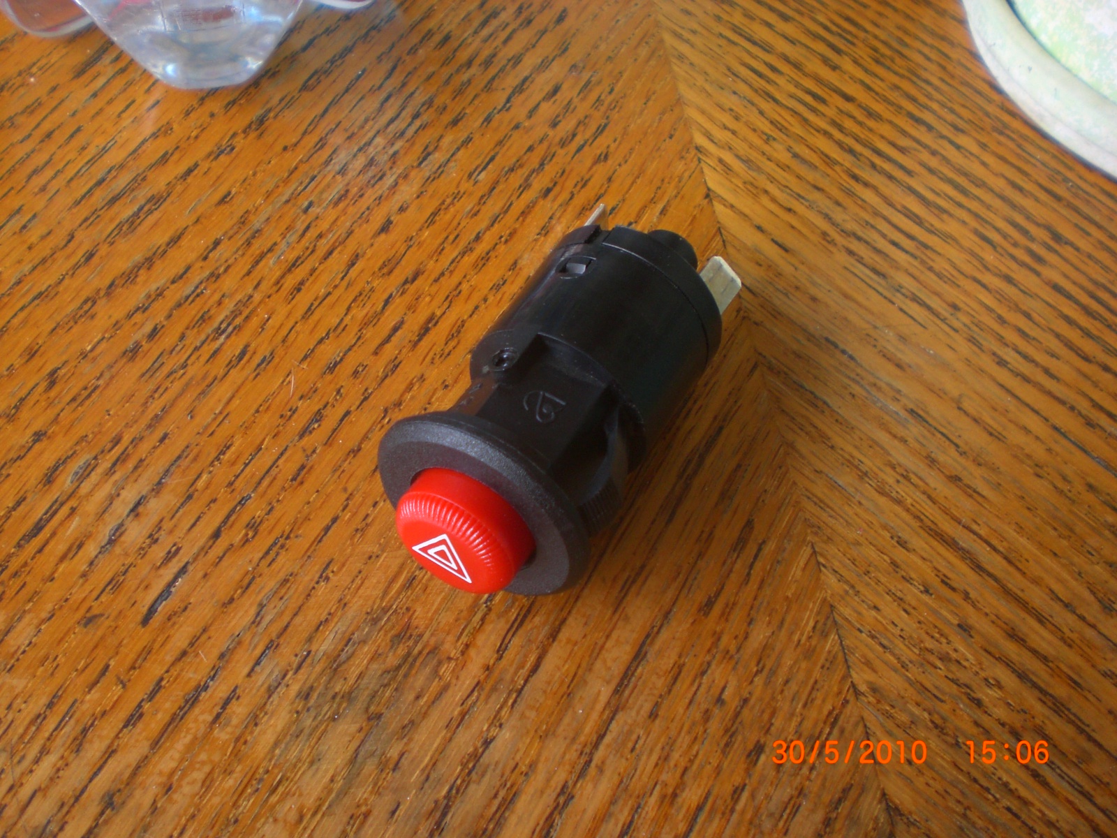

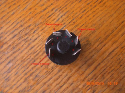

Manager84 писал(а):
Всем привет!
Вступление
Вот недавно столкнулся с такой проблемой:
Еду домой поздно вечером а скутер заглох так, что в потемках пришлось тащить домой. Проблема в том, что скутера ночью невидно, так как габариты работают при заведенном двигателе (как и фара). Если включить повороты то автомобилисты могут подумать, что я собираюсь поворачивать, что произведет к ихнему заблуждению. Так и тащил домой в надежде что никто не собьет.
После этого происшествия я под задумался насчет установки кнопки которая включает аварийку (как в машинах).
Вариант 1
В то время когда устанавливал аварийку не смог найти маленькую кнопочку с тремя группами контактов. И тогда я еще мало знал о принципе работы поворотов. Вот и пришлось пойти на авто рынок и купить автомобильную кнопку за 15 грн, а так же клеммы,
чтоб не оплавить клеммы на кнопке при пайки.
Купленную кнопку я прозвонил (с помощью тестора) и выяснил, что у нее две группы контактов (1,3,5 и 2,6) которые замыкаются при отжатии кнопки, и одна пара которая замыкается при нажатие (4,6). К тому же, если взять и на контакты 1 и 6 подать питание, то при отжатии кнопка светится.
Вот я и решил поставить эту кнопку сразу под рулем, а подключить паралельно переключателю поворота. То есть контакты 1,3 и 5 подключить к переключателю поворота, а контакт 4 или 6 подключить на массу. При отжатие кнопки у нас будут одновременно мигать оба поворота, то есть сразу четыре поворота (два спереди и два с зати).
Установка
Для установки аварийки лучше использовать маленькую кнопку с фиксацией (с двумя группами контактов). А так же отключить аккумулятор во избежания случайного замыкания при установки аварийки
Я, конечно, поиздевался и поставил автомобильную кнопку аварийки. Решил ее установить, сразу под клювом, там само больше свободного места.
Для установки кнопки нам нужно разобрать пластик (клюв).
И в пластике под рулем просверлить дырку, чтоб кнопка входила туго и могла фиксироваться.
Дальше, снять панель с кнопками (где есть переключатель поворотов).
Кнопку которая включает поворот, прозвонить на клемме. У меня к примеру:
зеленый с белой полоской - правый поворот, зеленый с черной полоской - левый поворот, а оранжевый - управляющий.
После того как мы знаем, какие клеммы нам нужно, аккуратно вытягиваем клеммы с разъема (предварительно сняв фиксатор). К клеммам припаиваем провод (не толстый и при этом экономим припой), иначе мы не вставим обратно клеммы в разъем. Цвет припаиваемых проводов не имеет значение, а вот место где клеммы стояли в разъеме имеет значение!
Еще, если вы хочете, чтоб ваша кнопка светилась когда вы включаете аварийку то шестой контакт подключите к минусу (У меня - черный провод, это масса корпуса). После того когда вы провода спаяли, запихните их в кембрик (или термоусадку), а на конце провода припаяйте клеммы. Теперь остается кнопку поставить на место и соединить с установленной аварийной кнопкой то есть контакты 1,3,5- повороты и 6 минус питания на подсветку. Остается только подключить аккумулятор Провернуть ключ и отжать кнопку- Должны мигать сразу два поворота и кнопка, а точнее четыре поворотника и кнопка.
Если все работает, то пластик можно собрать. Все аварийка готова к использованию.
И самое главное - Аварийка работает нормально, только если у вас трех контактное реле поворотов
А если двух контактное, то аварийка будет очень часто моргать (то есть в два раза быстрее)
Теперь если скутер поломался то нужно отжать кнопку и спокойно тащить до места ремонта, не переживая по поводу того, что вас кто то не заметит и собьет. К стати поворотники будут мигать если ключ в замке провернут, а если ключа нет то соответственно поворотник работать не будет (если вы схему питания электрики не поменяли).
