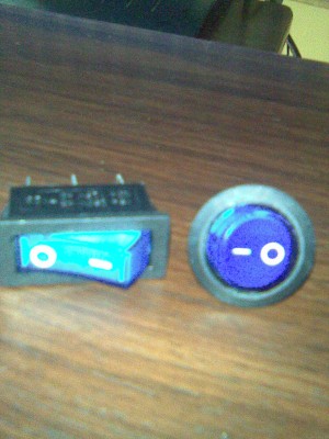

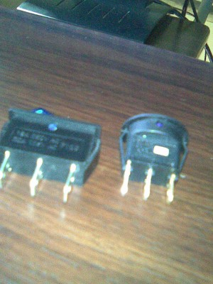

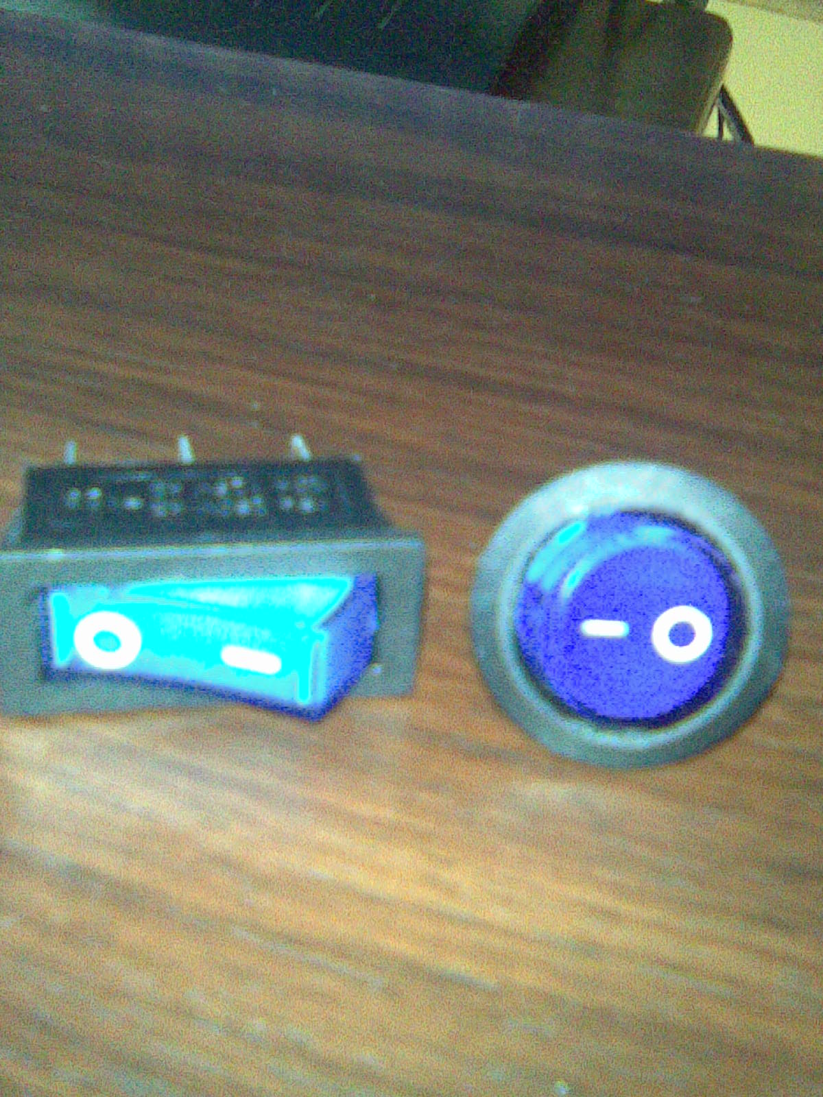

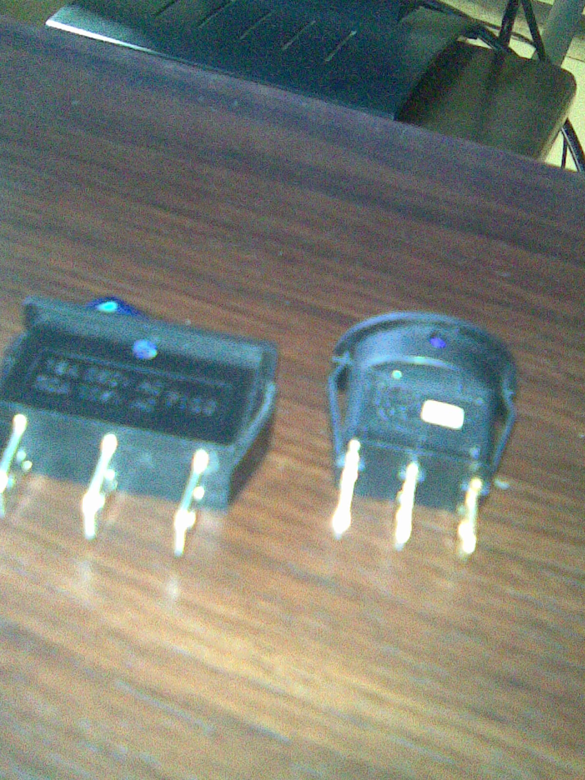

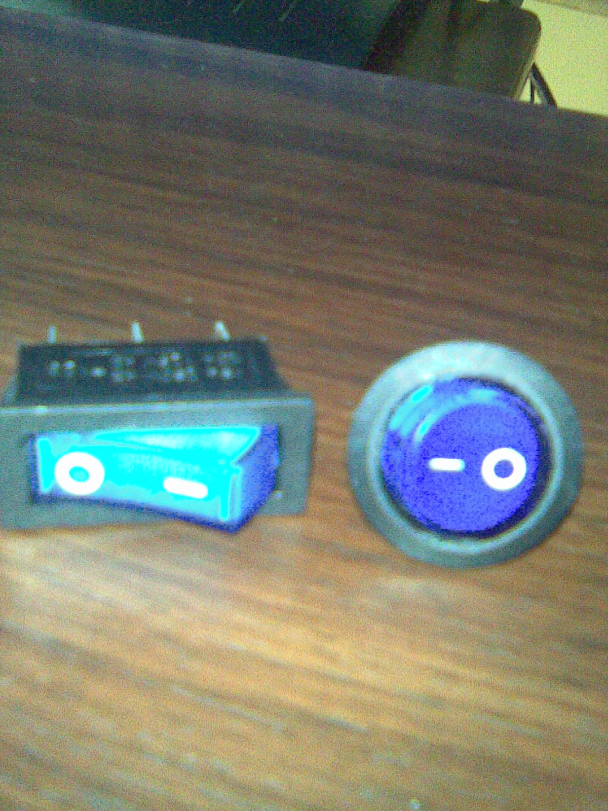

подскажите делал все по статье, че то глючит все, подключаю работает все 4 моргают, включаю поворотник в любую сторону, опять все 4 моргают. вот 2 выключателя пробовал, может это из за них??

да,из-за них!
ты их никак не подключишь.
там распиновка должна быть другая.
не дрын-дын-дын-дын,а рррррр)
Нарисуй схемку как подключал! В таких кнопках одна нога на лампочку кнопки заводится! Чтоб светилась... А две остальные размыкаются! Попробуй прозвонить ее...

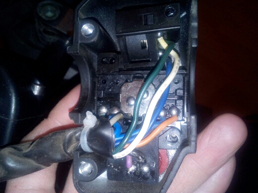

Врезаете ее куда хотите. А подключать проще простого. Разбираете левый блок управления где у вас переключатель поворотников, смотрите на переключатель изнутри, там будет 3 провода подходящие к нему. как правило оранжевый( приходящий), зеленый и зеленый с белой полосой (соответственно левый и правый поворот). Запоминаете цвета и находите место где вам проще будет врезатся в жгут с этими проводами. Далее с покупной кноки выводим провода с каждого контакта и подкслючаем их к оранжевому, зеленому и бело-зеленому проводам.( какой и куда подключать не имеет разницы кнопка замыкает 3 контката). Собираем все обратно и радумеся аварийке. не надо никаких рылюшек и ничего другого,даже поворотник включать не надо. авайрийка будет работать сама по себе при включении кнопки.

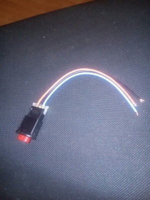

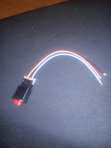

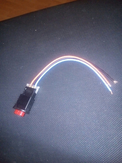

Салют ! Не хочу создавать похожую тему,из за одного простого вопроса. Дело в том,что в электрике мало понимаю. Схемы,распиновка . .. Не дружу с этим. Могу провода прикрутить,плюс к минусу ) поэтому если не затруднительно,ребят,может подскажете. Да,по фото не "лечат", но вдруг у кого то такого же цвета проводки,к тем же контактам идут. Вопрос: есть вот такая кнопка и такой пульт,конкретно - какой проводок от кнопки,к какому на пульте,какие с какими замыкать надобно ?
всем спасибо - методом тыка,разобрался !
