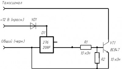

полагаю, что можно попробовать такой вариант:
13.02.jpg [ 19.32 KiB | Просмотров: 5921 ]

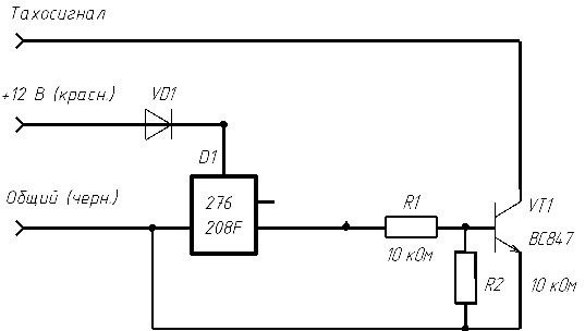

Я уже разобрал один, обнаружил такую схему:
У микрухи 4 пина, слева направо если смотреть со стороны маркировки:
1. Тахосигнал
2. L1
3. L2
4. Земля

Думаю L1 и L2 можно игнорировать, поставить эквивалентные сопротивления.
