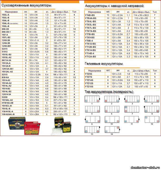

Попалась мне вот-такая таблица,поизучал чуток,вывод такой.Эта таблица либо определённых брендов,т.к.половина не сходится по маркеровке.
Посмотрите,может кому пригодится.

Свой нашел, но странно он в таблице где с заводской заправкой, а я с банками в комплекте покупал.
Вот это и напрягает,в основном такие не соответсвия.
