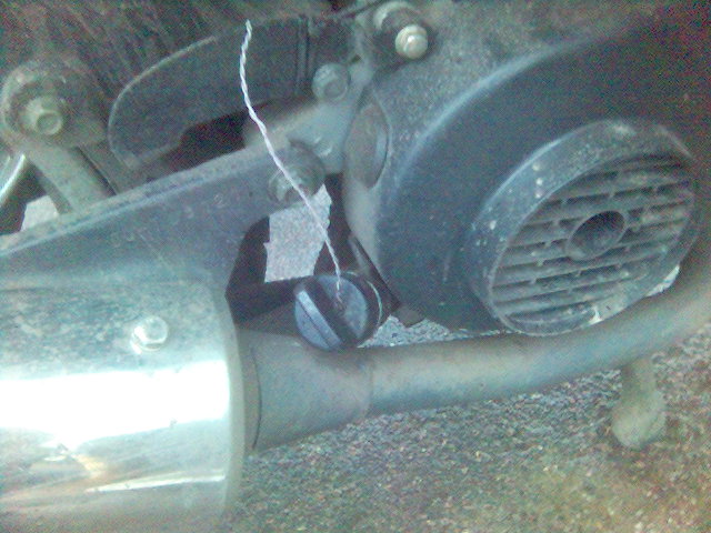

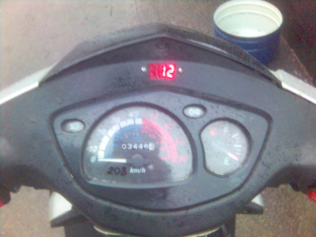

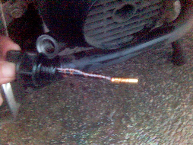

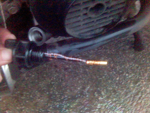

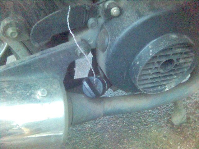

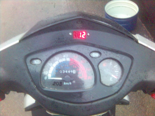

поставил себе такое, все нормально работает. Провода (провода сделаны из второпласта, не горят, температура плавлениия около 500 градусов) добавлял, мамка принесла с завода такой же провод удлиннил без проблем. Точность поражающая, проверял на себе пихнул под мышку руки показывало 36.
(3).jpg [ 98.31 KiB | Просмотров: 6850 ]
(2).jpg [ 75.15 KiB | Просмотров: 6842 ]
(1).jpg [ 60.47 KiB | Просмотров: 6843 ]

А что если любым другим проводом удлинить? Или надо обязательно такой-же!
Еще такой идеей задумался. Уровень масла надо периодически проверять и встраивать в него датчик не совсем удобно, а что если встроить датчик в пробку слива масла? :)

Не ты один об этом думаешь. И пробка у нас удобнее для этой цели чем у обычного куэмбэ . Тока у нас(на Каме в смысле) напротив рядом выпуск проходит. Как бы провода не поплавились бы.
