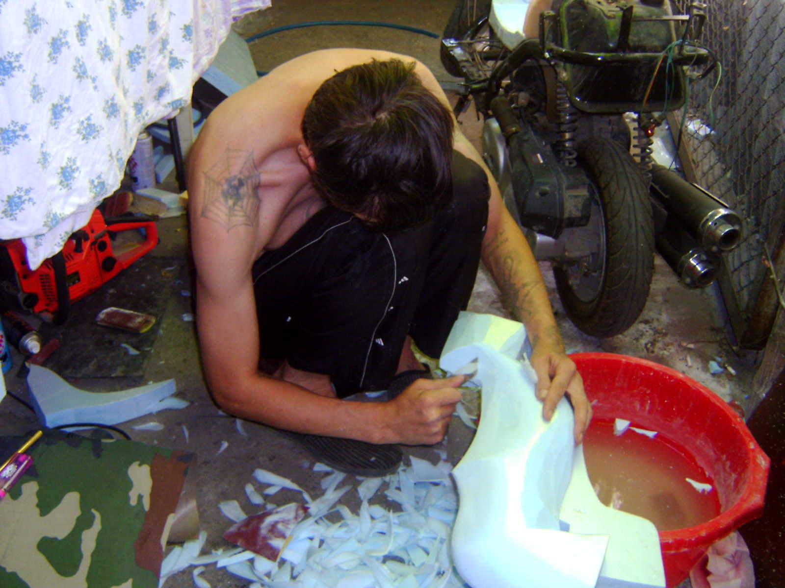

незабудь вооружиться шприцами удобно как дозатор
Комментарий к файлу: пенопласт и лезвия остольное дело техники
