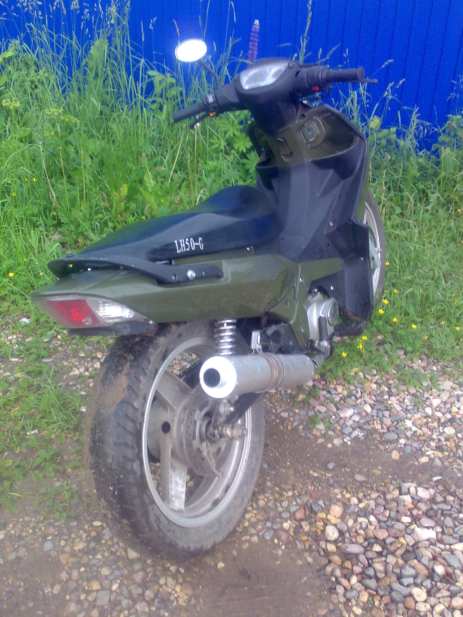

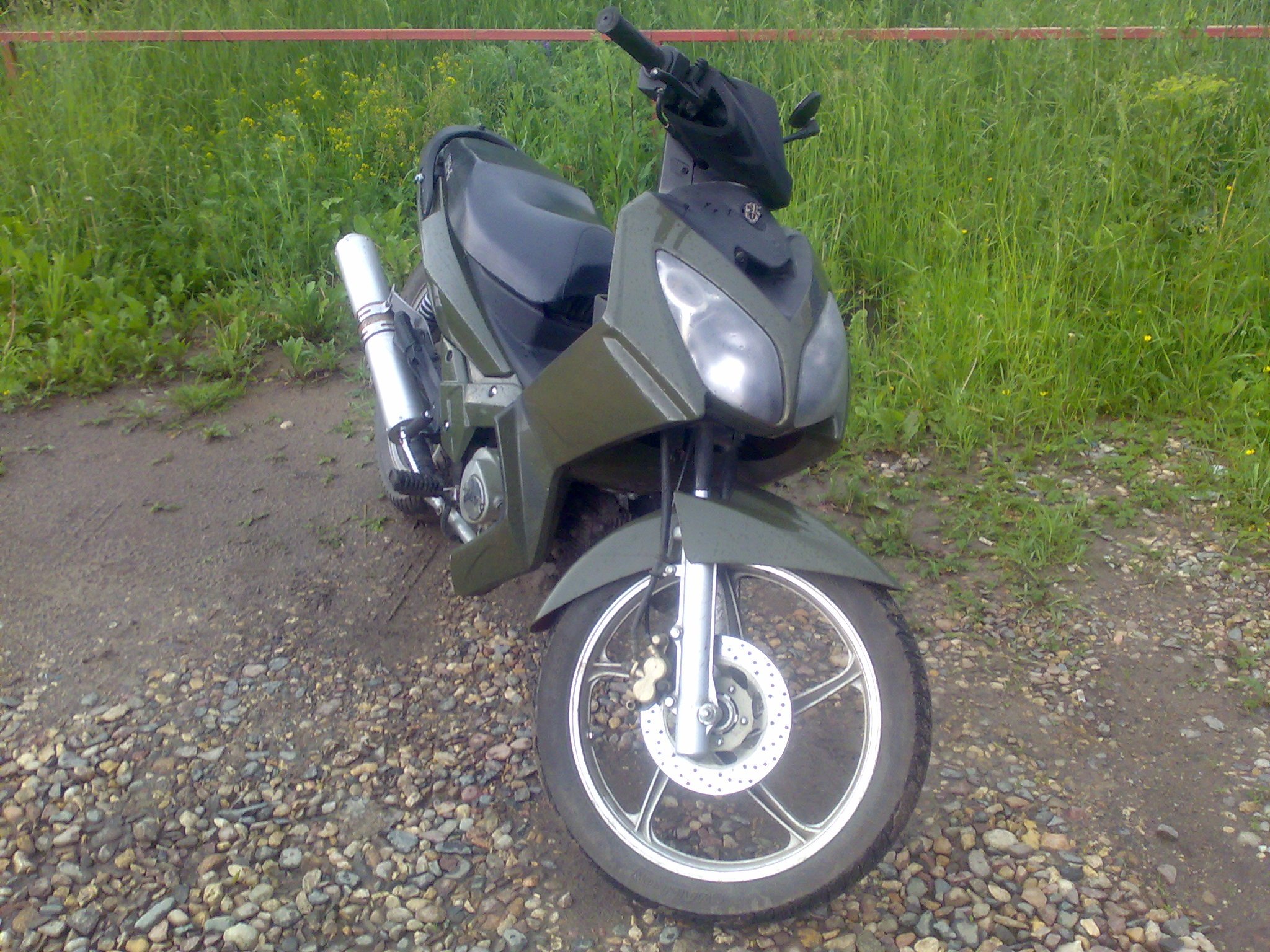

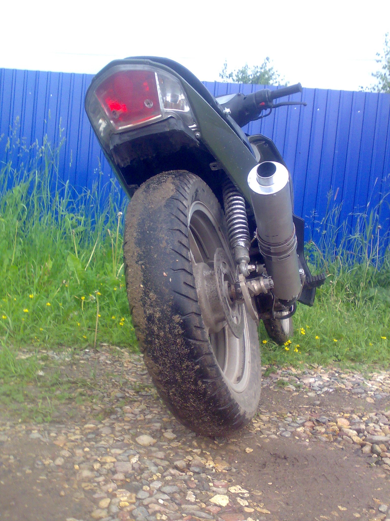

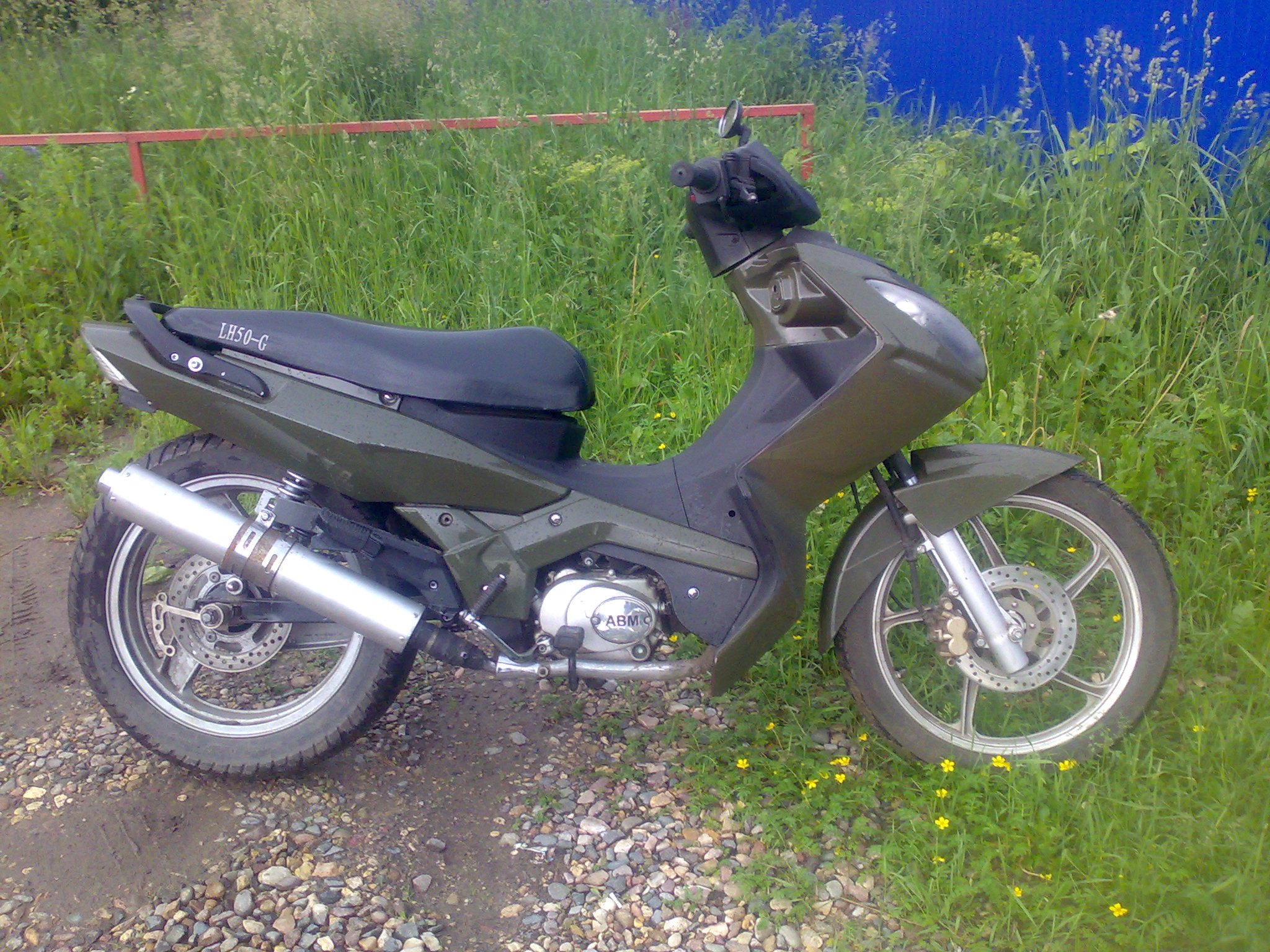

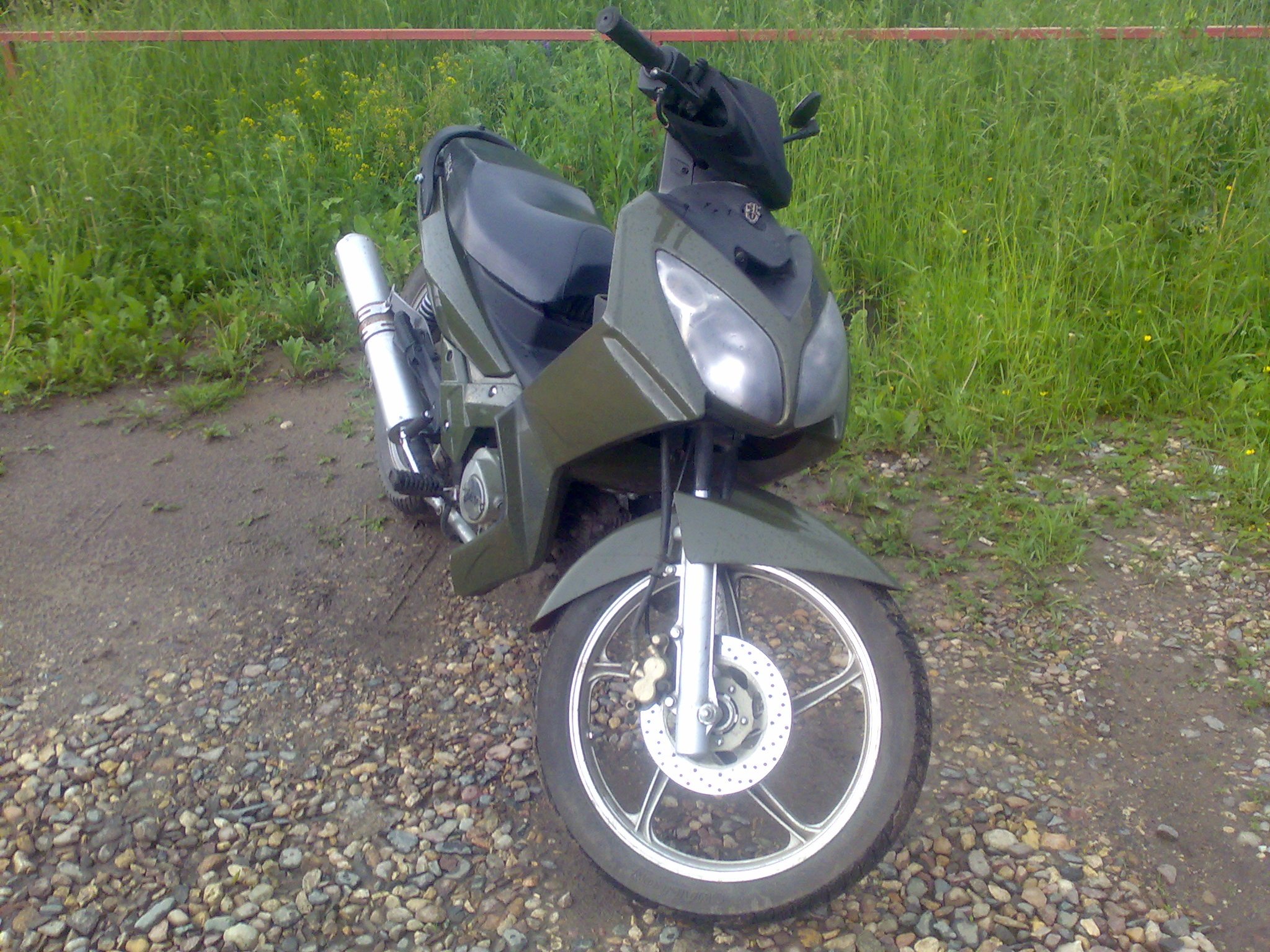

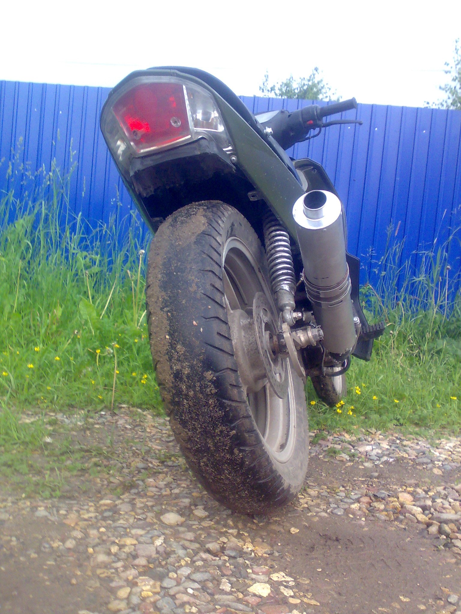

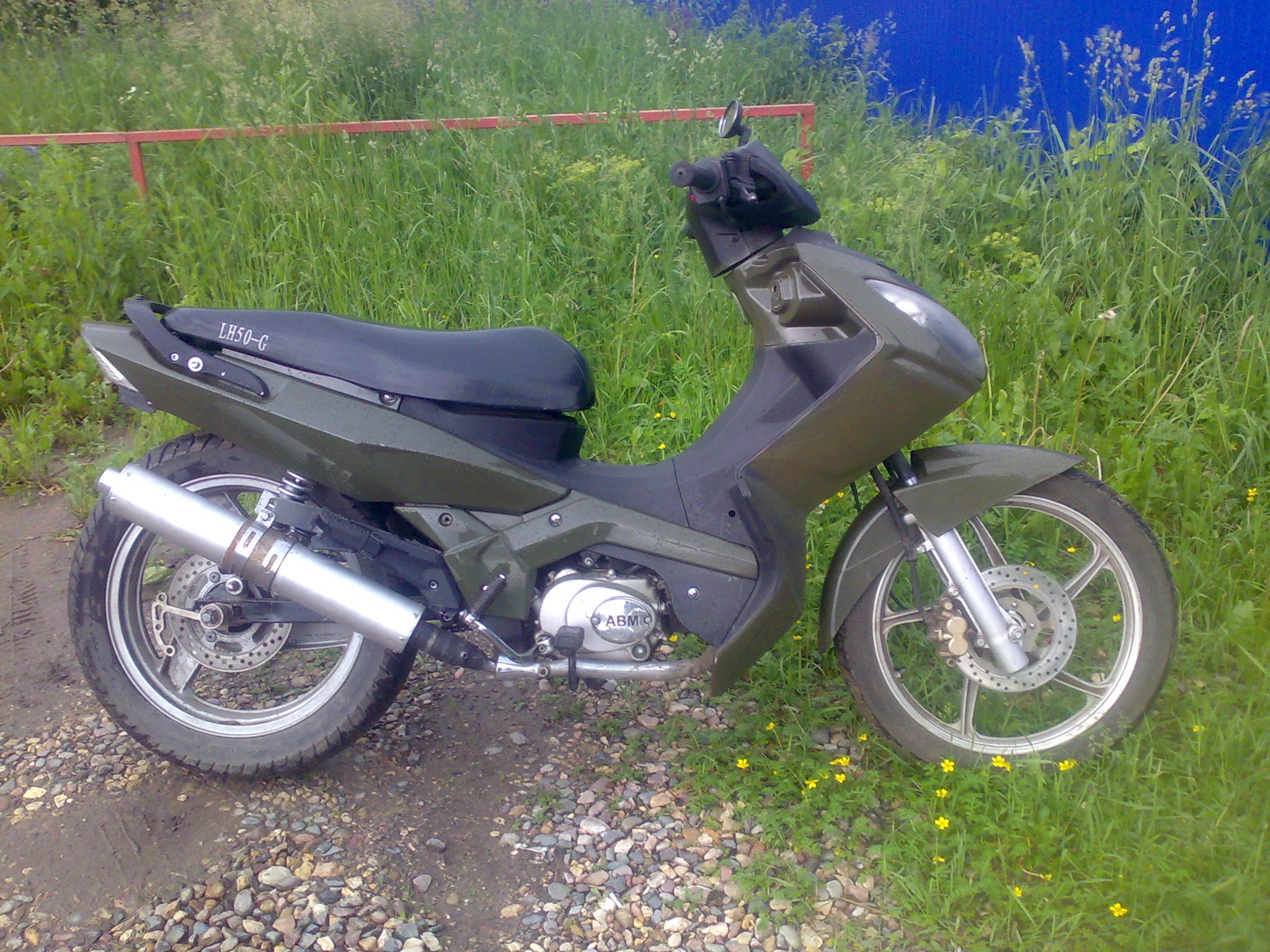

Вот полный фото отчёт о том,что получилось в итоге:
минусы:
1. Пришлось снять пластиковую защиту под баком,а заднюю часть бака поднять на 70мм.
2. Из-за обрезанного крыла при езде по грязи она попадает на задний фонарь.
3. Увеличился вес задней части.
4. Дорогая резина.
плюсы:
1. Отлично держит дорогу как по прямой,так и в повороте.
2. Из-за увеличившегося веса задней части меньше скачет и рыскает при езде по неровным дорогам на скорости.
3. Не проваливается и не закапывается в гравий,песчаный и рыхлый грунт.
4. Ход стал мягче из-за большой и широкой резины(меньше чувствует неровности,особенно продольные).
5. Должна увеличиться цепкость при торможении(из-за ширины пятна контакта).
6. Отличный внешний вид.
P.S. Осталось доделать задний тормоз.

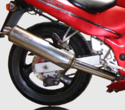

АхРенЕть...... *THUMBS UP* особенно картинка:13042010043.jpg

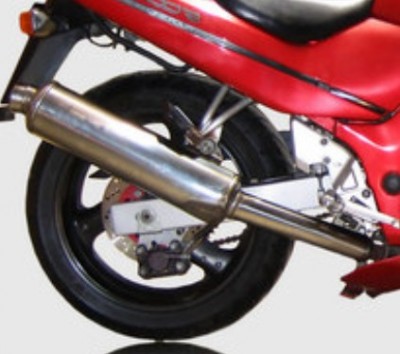

А вот глушитель как то смотрится не серьезно, на фоне такого колесища, мне кажется надо хотя бы сделать декоративную хромированную банку поверх старого, диаметром так под 100мм!
Комментарий к файлу: массивному колесу массивный глушак!

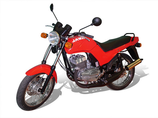

зачем? он вполне аккуратненько так смотрится и звучиииит...

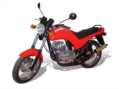

А вообще,я хочу где-нибудь найти на пробу глушащий насадок от Jawa 350 Style...
Если кто - нибудь знает,где сиё можно достать и почём,буду очень благодарен за подсказку!

Переделал глушитель на два прямотока,установленных последовательно(фотки несколькими постами выше обновил на сегодняшние).
Вот ссылка на сегодняшнее видео со звуком выхлопа. Слегка мешает внезапно поднявшийся ветер...
http://www.youtube.com/watch?v=quzt3BVBiUg

Ех блин и перекрасил круто, я уже весь в слюнях *JOKINGLY* !
Вот правда-неужели грязь не летит на спину?
Я бы еще подумал бы о удлинение хвоста(Я люблю длинные байки!)
 Заголовок сообщения: Re: 140/70R17 на ABM WIND
СообщениеДобавлено: 05 Jun 2010, 20:53
смотря как ехать...
если лететь по грязи,то заднему пассажиру достанется или на задней части сидения капли могут остаться...
В основном всё собирает стопарь :-D

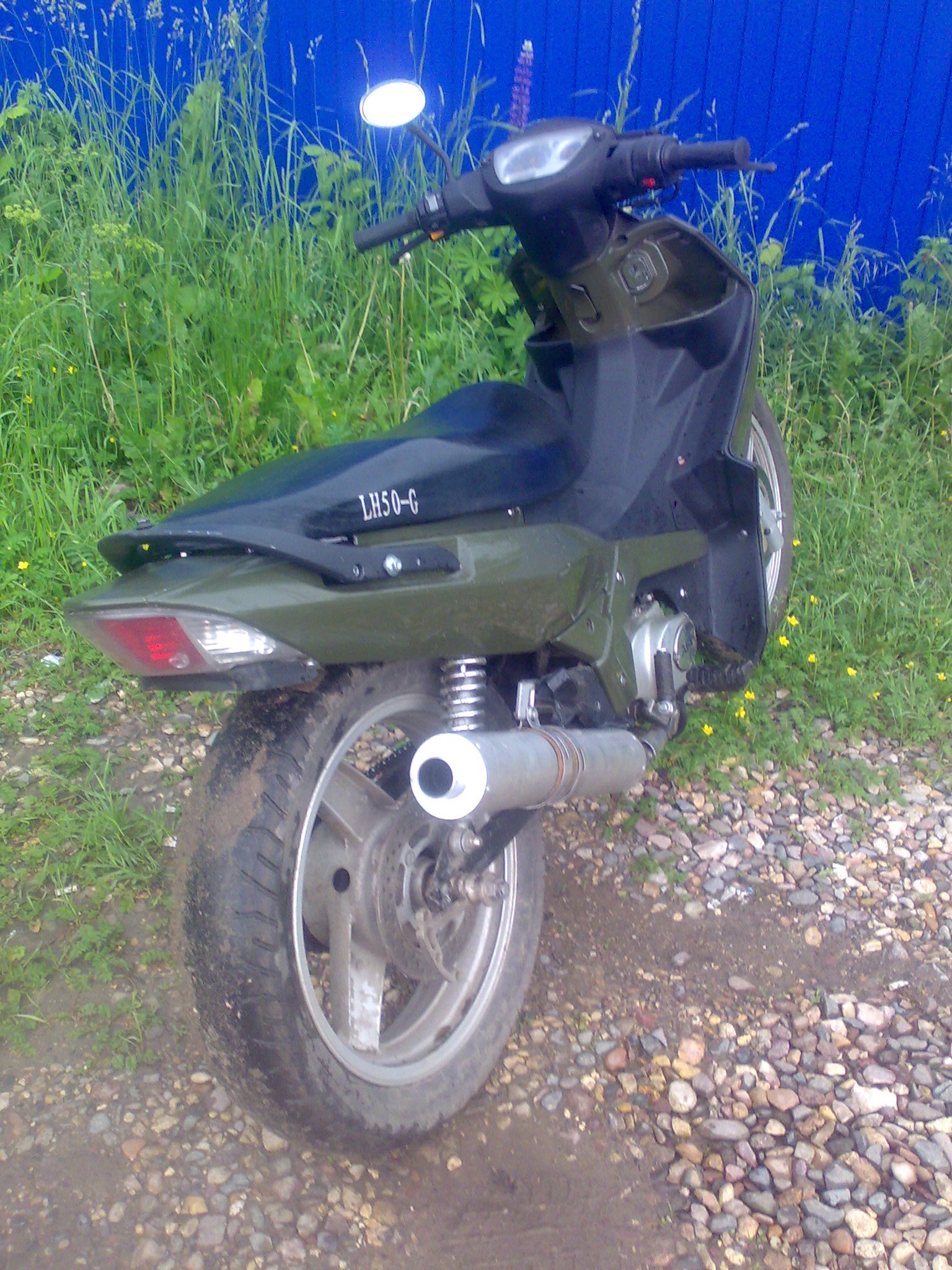

СообщениеДобавлено: 09 Jun 2010, 17:50

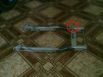

Внёс изменения в заднюю подвеску. Удлинил на 70мм задние амортизаторы. Чтоб цепь не тёрлась о маятник,на ушко крепления щитка цепи(выделил его красным кругом на фото) прикрутил латуневый цилиндрик(естественно во внутреннюю сторону маятника) с двумя шайбочками по торцам. Растянувшаяся с начала сезона новая цепь сразу натянулась :-D
Хвост заметно приподнялся. Теперь можно возить "тяжёловесного" второго пассажира не опасаясь того,что из-за него при езде по плохой дороге колесо будет соприкасаться с баком.
