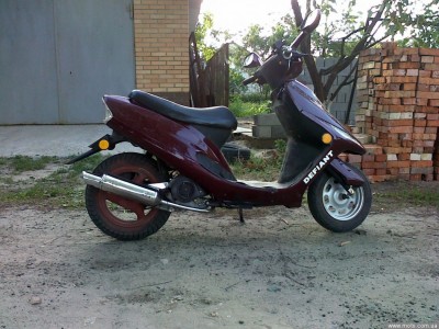

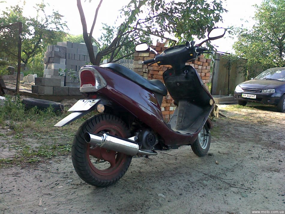

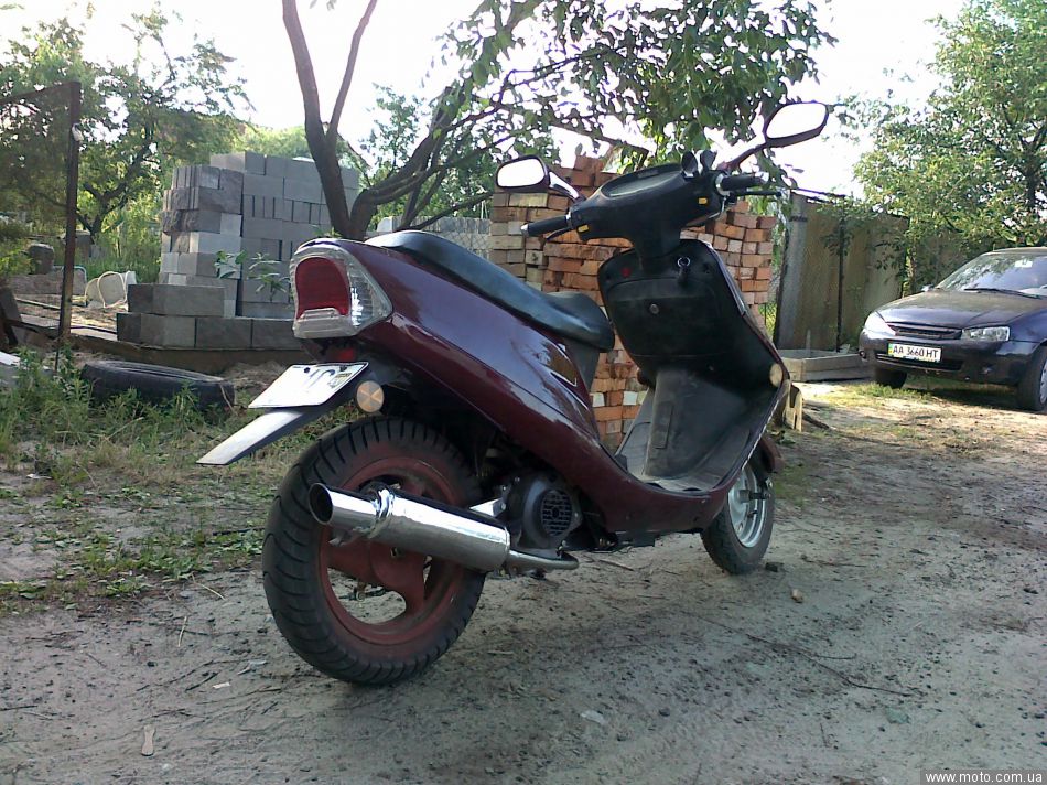

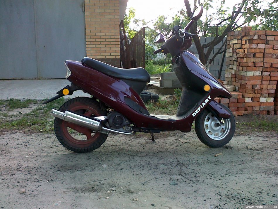

Привет) мое первое сообщение у вас) мой моторллер давно у меня и много чего я сним зделал а вот вам ответ на ваш вопрос) 12 колесо на коротком как вы говорите вариаторе) терло об амортизатор, терло об картер, но 50 поехал) тяжело или легко затрудняюсь сказать я резину до дыму довел ту))))) посмеялись и сняли ее
682595_2.jpg [ 177.33 KiB | Просмотров: 9813 ]
682595_1.jpg [ 151.25 KiB | Просмотров: 9813 ]
