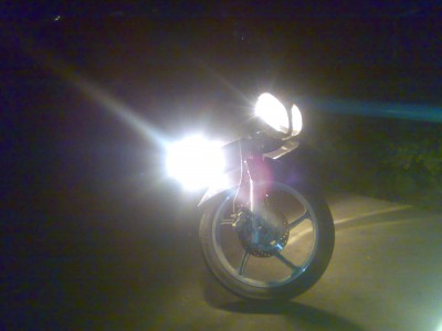

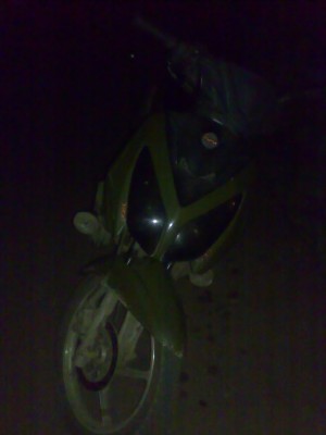

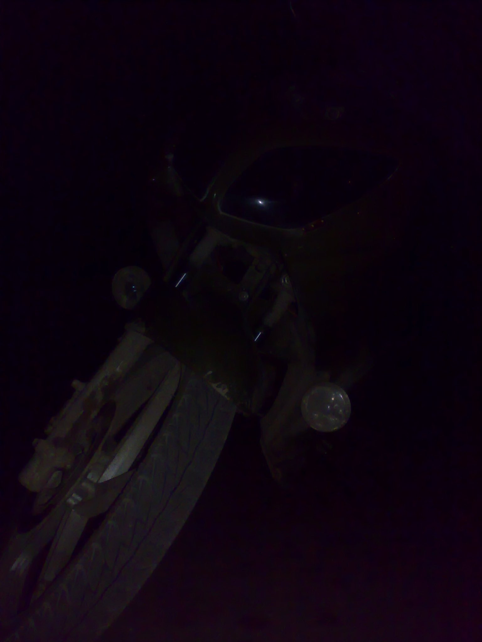

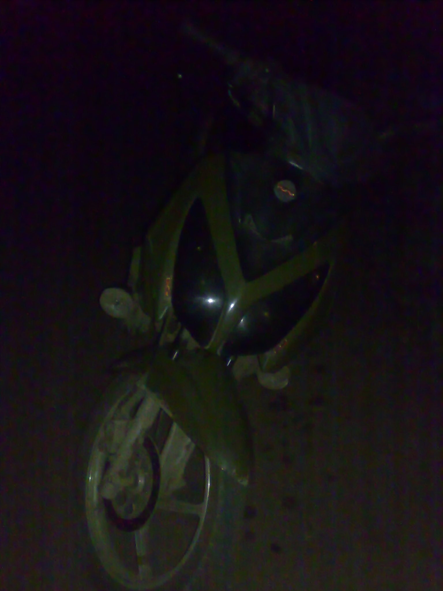

СообщениеДобавлено: 05 Sep 2010, 22:27
затонировал фары,поставил в них лампы 35W/35W и установил две противотуманки с галогенками по 55W

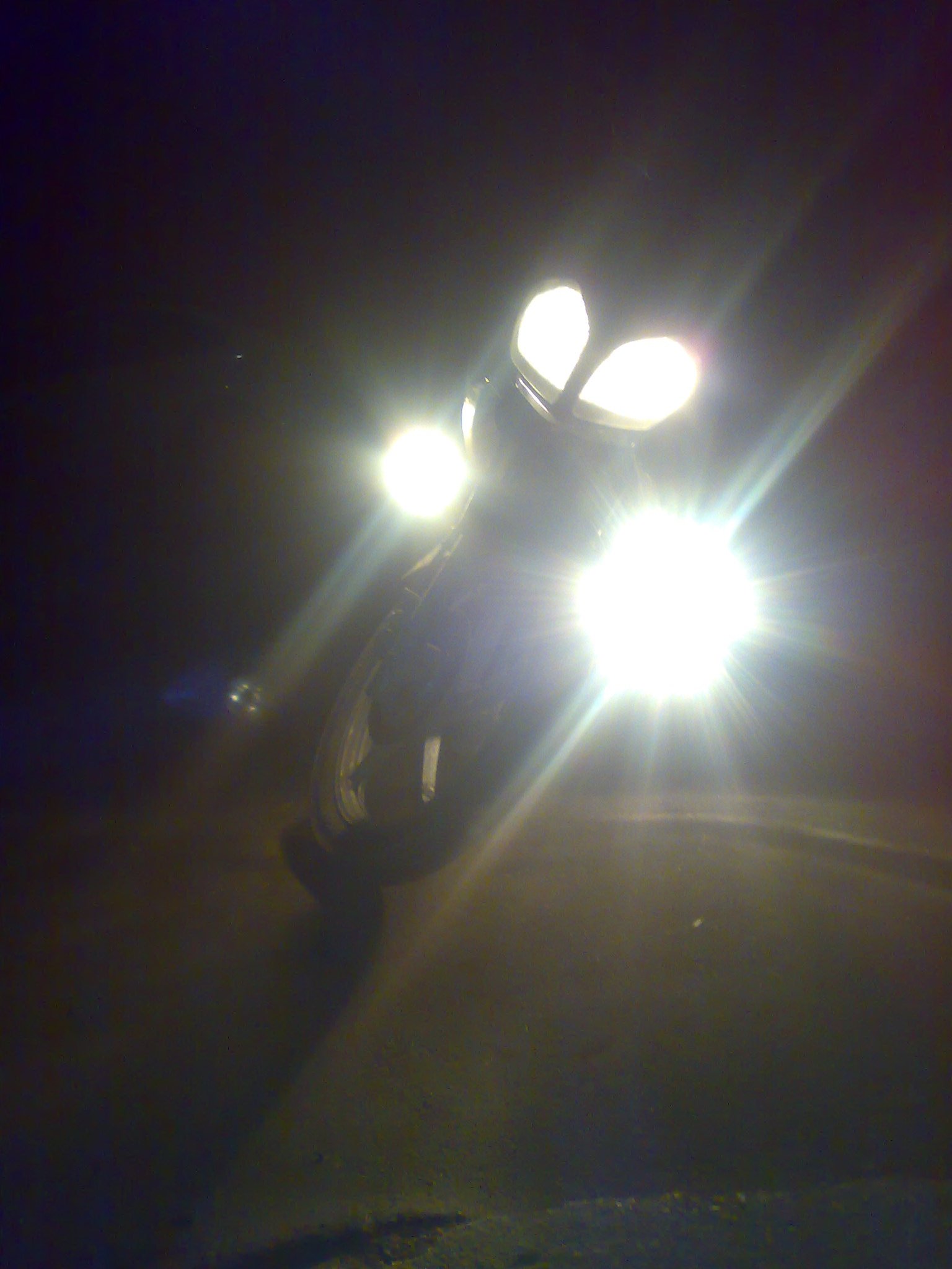

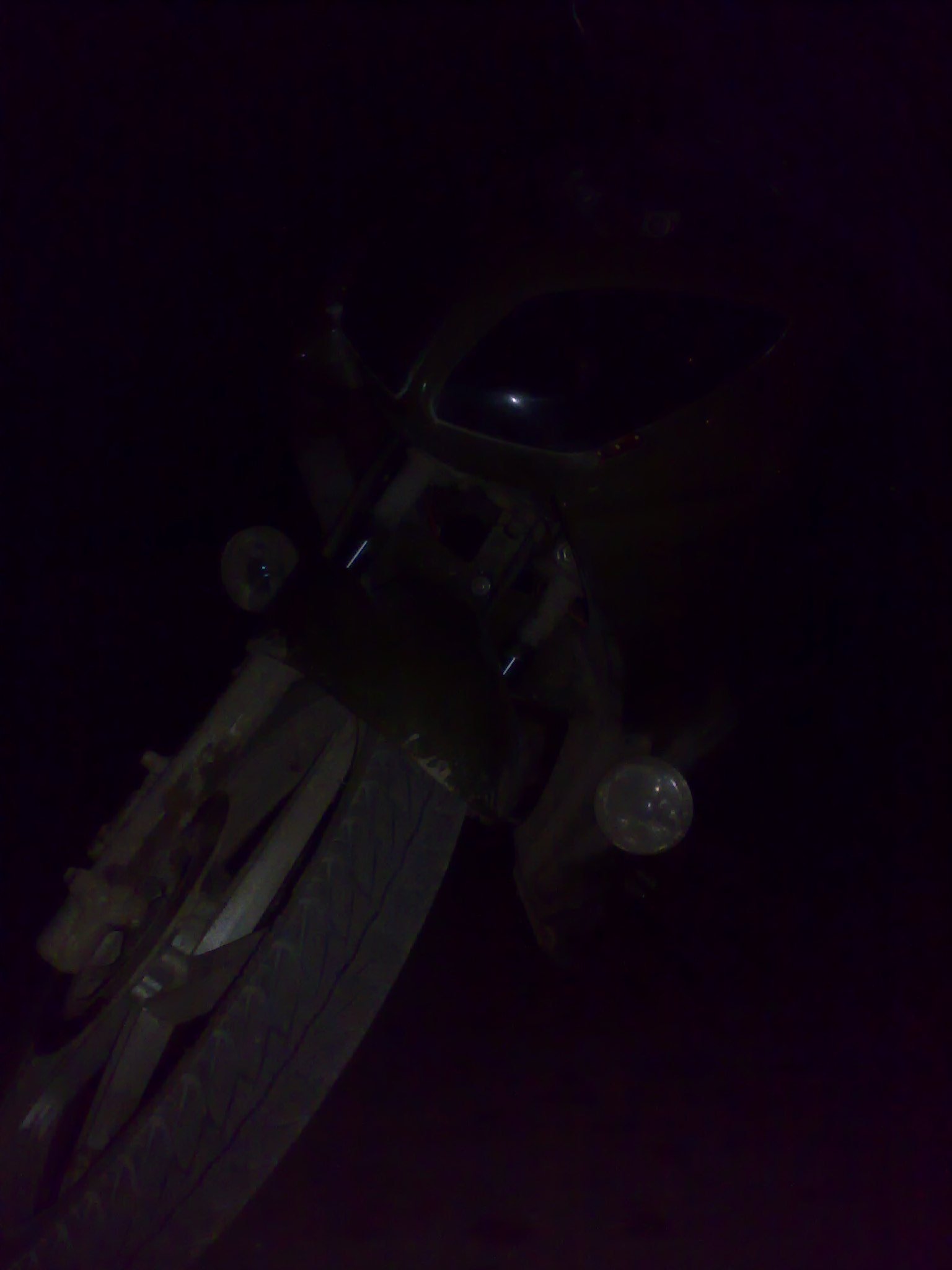

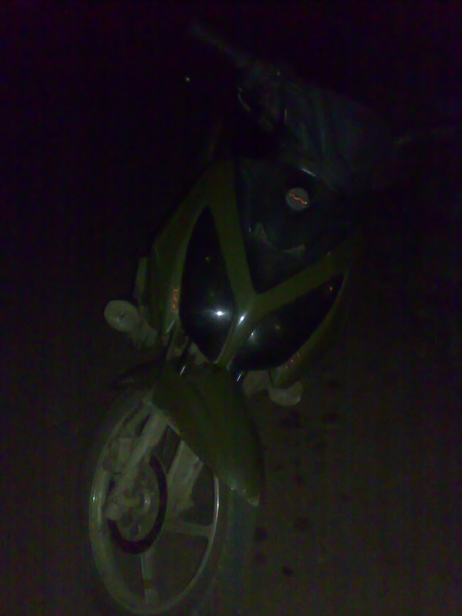

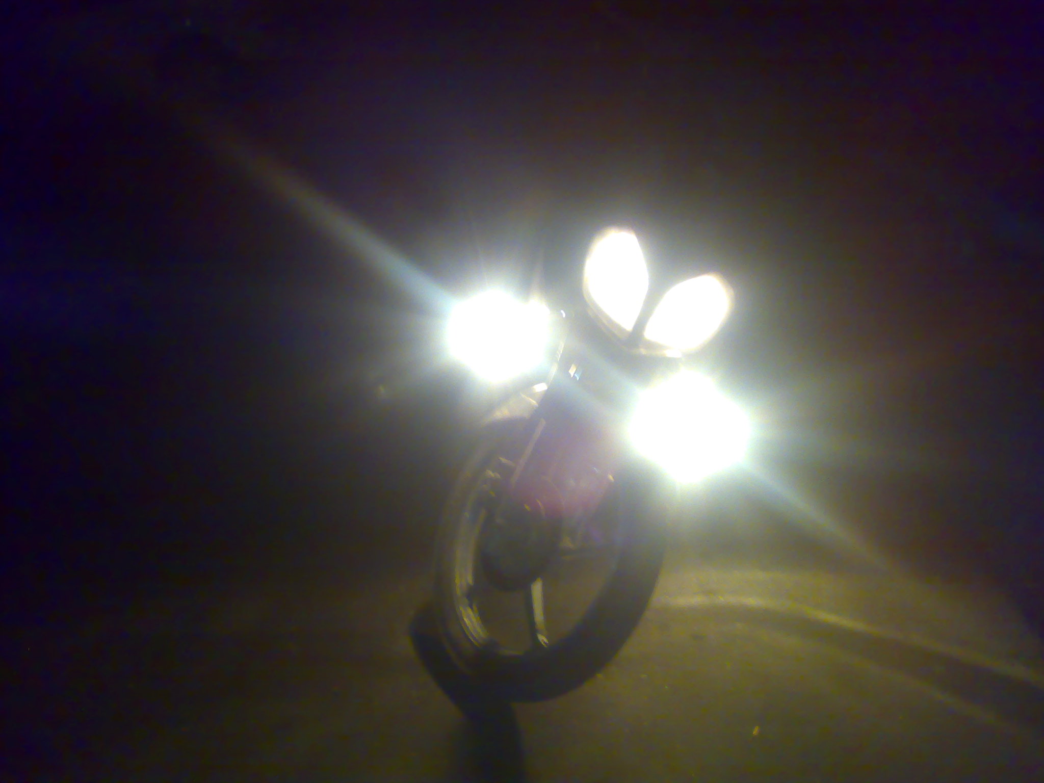

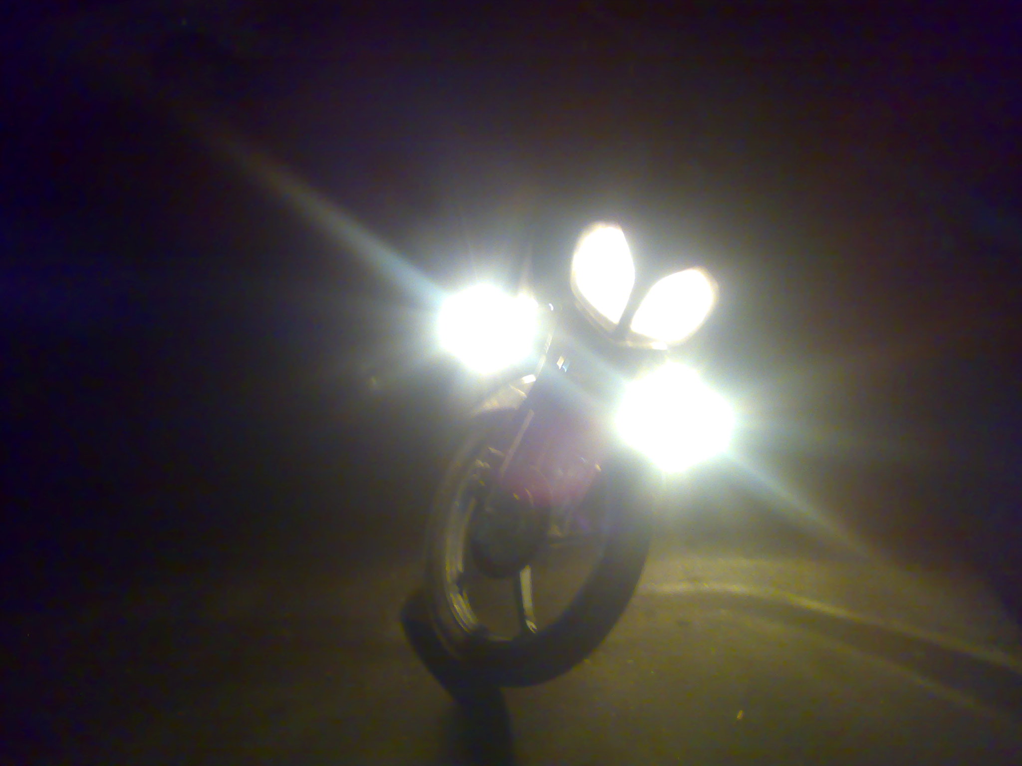

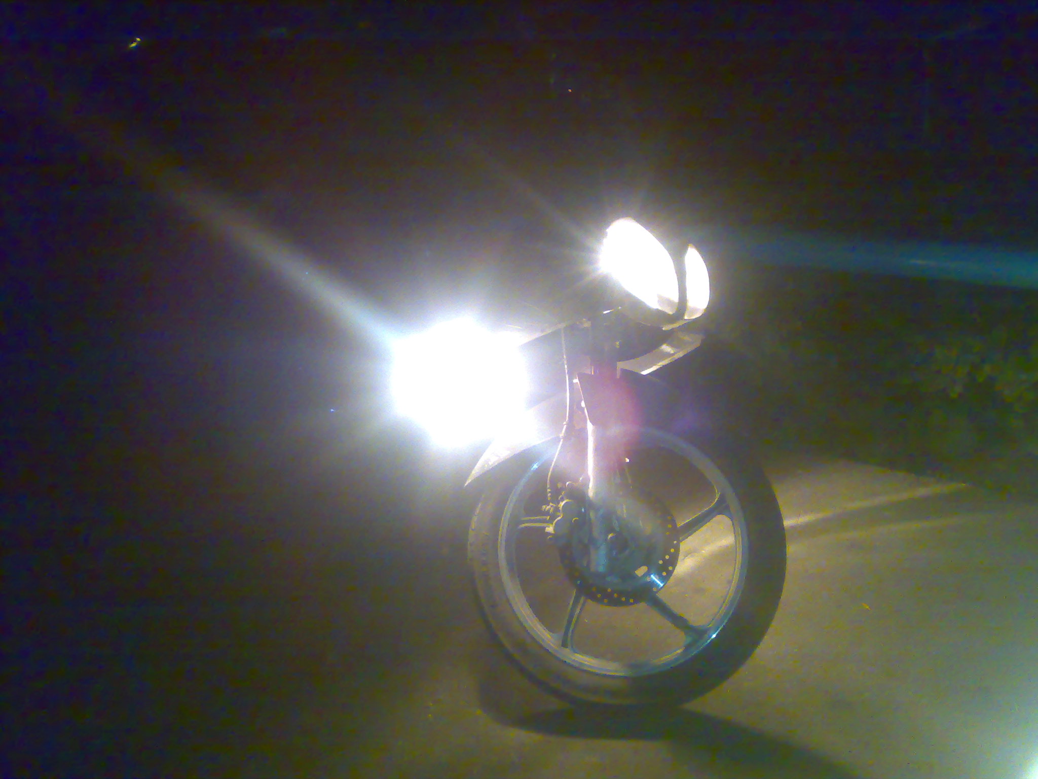

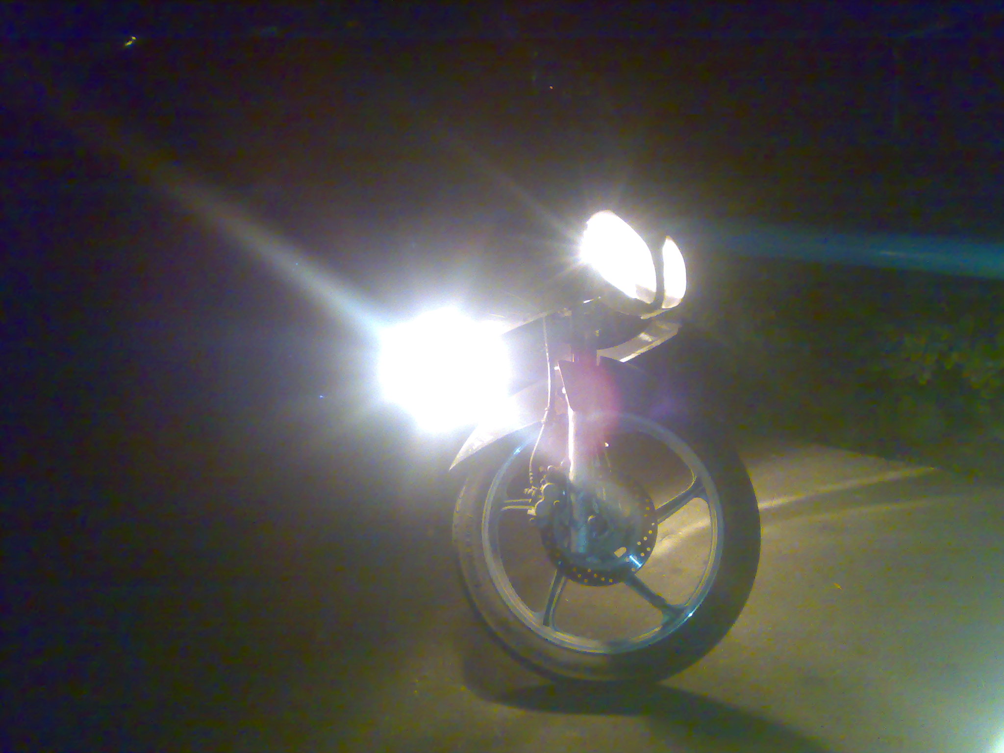

СообщениеДобавлено: 05 Sep 2010, 22:32
света теперь хватает...

Сейчас думаю заказать светодиодные лампы http://www.dled.ru/products/svetodiodnye_avtolampy_h3_5_hp (Потребляемый ток(Мощность): 5 W, Общая яркость лампы: 600 lumen, Цвет: Холодный белый,Цена: 1370.00 руб) в противотуманки и переделать основные фары под цоколь Н4 и установить тоже светодиодные лампы http://www.dled.ru/products/svetodiodnye_avtolampy_H4_3w_10_SMD5050 (Потребляемый ток (Мощность): 5.4 W, Общая яркость лампы: 400 lumen, Цвет: Холодный белый, Цена: 980.00 руб) и в задний фонарь двух контактную http://www.dled.ru/products/PY21W-T20-svetodiodnye-avtolampy-T20-18-SMD5050 (отребляемый ток(Мощность): 4,32 W, Общая яркость лампы: 135 lumen, Цвет: Холодный белый,Цена 570.00 руб).
Сейчас максимальная потребляемая мощность при режиме "всё включено" составляет порядка 190W(противотуманки 2х55W,свет фар 2х35W,задний габарит+стоп сигнал 5W(светодиодная двух контактная лампа),подсветка красной диодной лентой 2х10см + 2х5см около 5W)
А с помощью установки этих ламп снижу до 30-30,5W(противотуманки 2х5W,свет фар 2х5,4W,задний габарит+стоп сигнал 4,32W(светодиодная двух контактная лампа),подсветка красной диодной лентой 2х10см + 2х5см около 5W)
Цена выйдет порядка 5670р(с доставкой)...
Но и разница между 190W и 30,5W для нашего генератора и аккумулятора(у меня установлен гелевый 7Ач-12V) гигантская!

Фотки темные ничего не понятно, как у тебя там это все крепится.....
 Заголовок сообщения: Re: 140/70R17 на ABM WIND
СообщениеДобавлено: 08 Sep 2010, 23:08
Прикручивается к пластику.
Сфоткаю днём,чтоб было чётче и подробнее места крепления...
