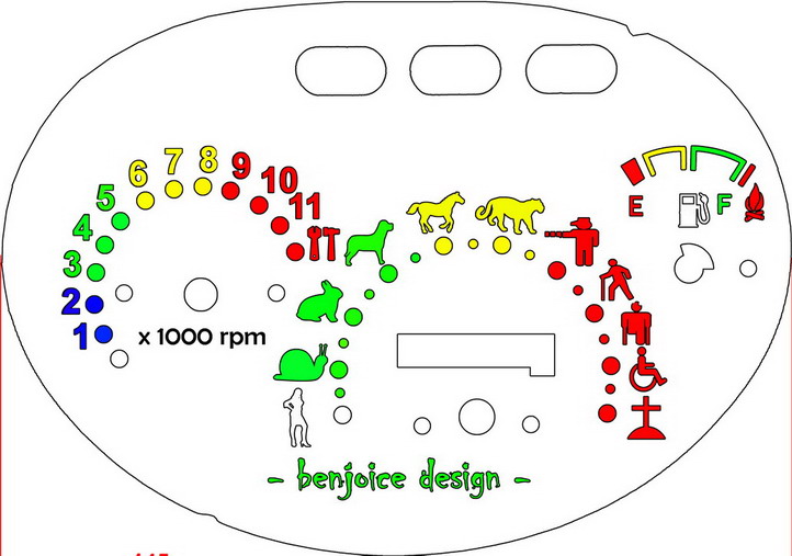

А я поприкалывался трохи...
speedometrwhite.jpg [ 76.55 KiB | Просмотров: 5962 ]
