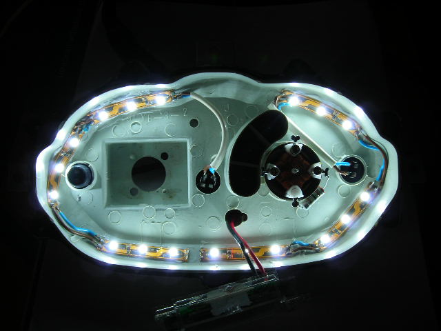

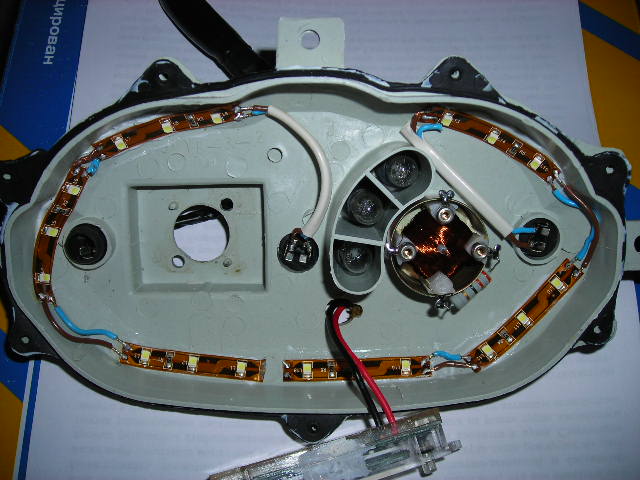

Сделал подсветку в приборке с помощью диодной ленты белого свечения, получилось не плохо)))

прикольно!!! скажите а можно сделать как нибудь подсвет в приборку где сетяться только стрелки?

можно если указатели у стрелки сделать из прозрачного материала а снизу под стрелку установить светодиод, это один из вариантов.

может быть вы не так поняли (или я) у меня на приборке с габаритами светяться только стрелки красным, вот я хочу подсветить циферблат спидака и уровня топлива. Как это сделать? спидак склеен герметиком.

ну моя приборка тоже герметиком была залита, нужно разобрать корпус спидометра. под циферблатом установить пару таких кластеров со светодиодами и запитать на габариты, можно с тех же стрелок...так же и с топливом...потом собрать и залить герметиком...если не трудно то пришли фото своей приборки, что она из себя представляет.

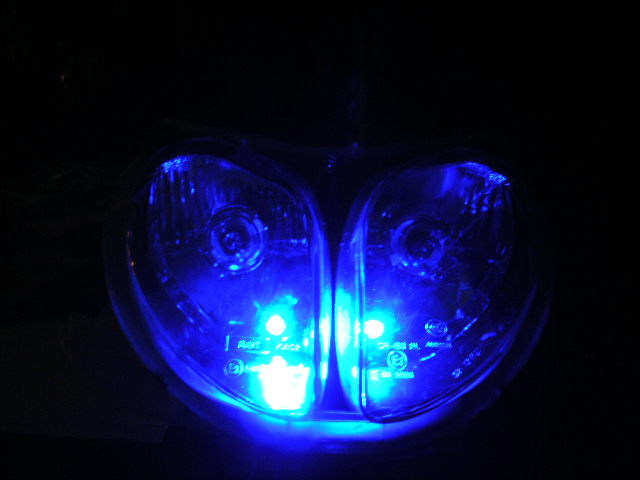

Сделал лампочки из 10 мм светодиодов...поставил на габариты, вот что получилось.

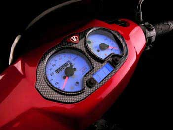

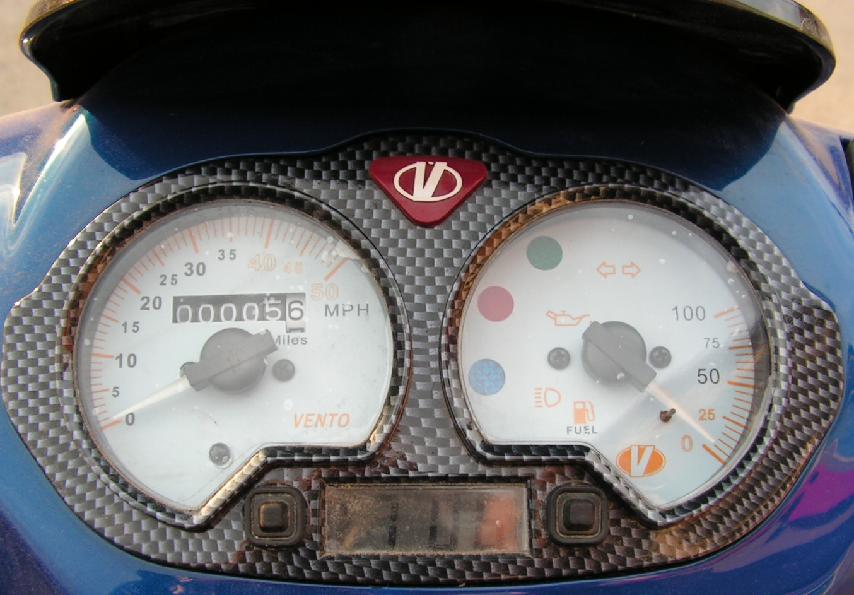

супер :003 вот фотка приборка как у меня (скут не мой)

а просвечивать будет хорошо? кстати 2 последние фотки это не то. которая вторая она идёт родная с посветкой, а третья вообще не то :-D

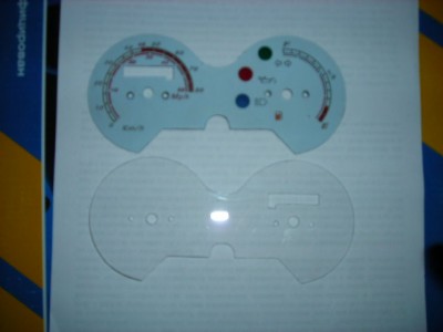

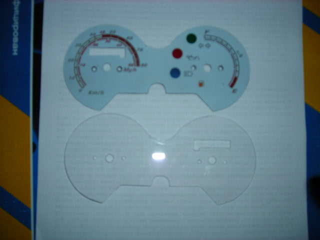

ну ты вытащи панельку из приборки и посмотри на лампочку и увидишь что будет просвечивать, а что нет. Я вообще сделал из оргстекла вторую панельку и уже на нее буду клеить то что сделал в фотошопе, там уже все будет просвечивать так как надо:)

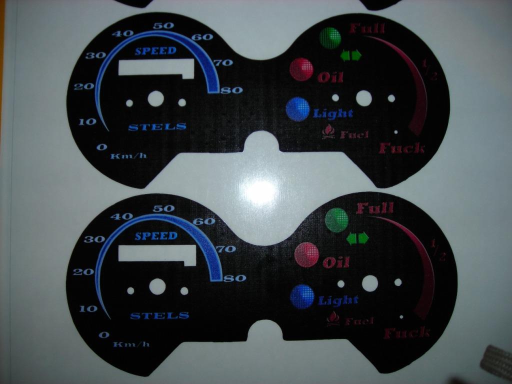

напечатал на само клеящейся пленке эскиз...теперь жду сутки чтоб высохла и закрепилась краска и буду клеить!

а сам рисовал? супер получилось!!!
