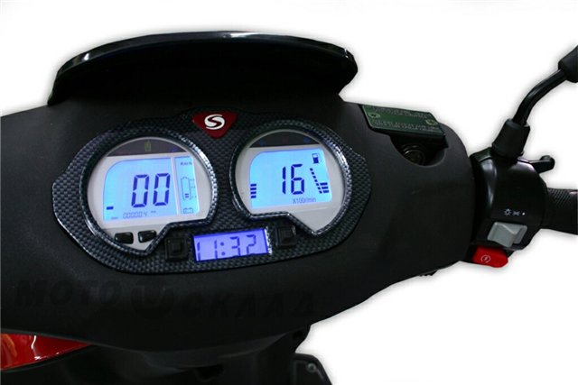

Кто разбирал? не знаете как выглядит изнутри) прост интересно получится ли ее туда воткнуть. Если у кого есть возможность разобрать ее и сфоткать то что внутри был бы благодарен=)

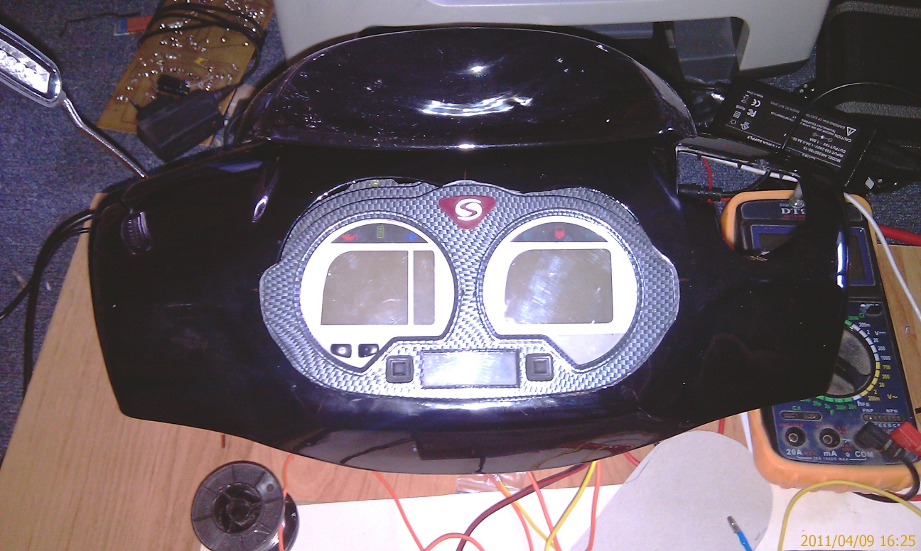

... я прикупил себе эту электронную, но тахометр не подключил, т.к. на моём китайце он не стоял.
Как правильно подключить и к чему, что бы он заработал ?
 Заголовок сообщения: Re: ЭЛЕКТРОНААЯ ПАНЕЛЬ
СообщениеДобавлено: 08 Apr 2011, 11:37
Зарегистрирован: 03 Май 2010, 09:30
Сообщений: 56
Скутер: Griphon Saturn 50
Тоже купил. В электросхемах есть схема Stels Skif 50 с такой приборкой. Там тахометр подключается отдельно висящим с прибрки бело-черным проводом к проводу идущему с генератора на катушку зажигания.

Наматываю моторчиком свой километраж. Скорость 198 километров в час. Дальше не показывает.
СообщениеДобавлено: 09 Apr 2011, 11:14
Сообщений: 56
Занятно то, что скорость изменяется не скачкообразно, как на большинстве цифровых спидометрах, а плавно бежит до нужной циферки. Интересно как это на ходу будет смотреться.

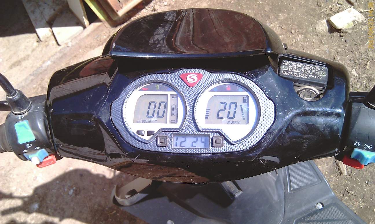

Вчера поставил приборку на скутер. С подключением проблем не возникло но непонятный косяк есть: тахометр удваивает обороты.

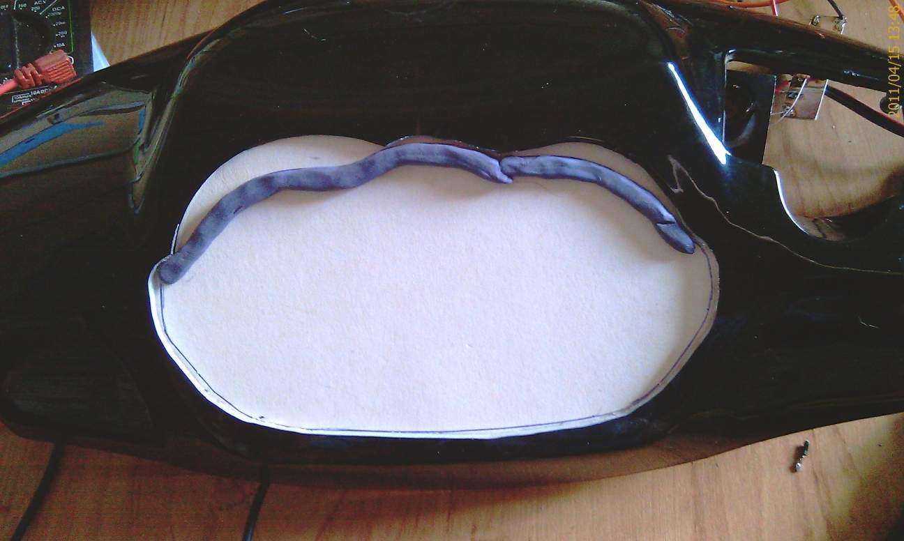

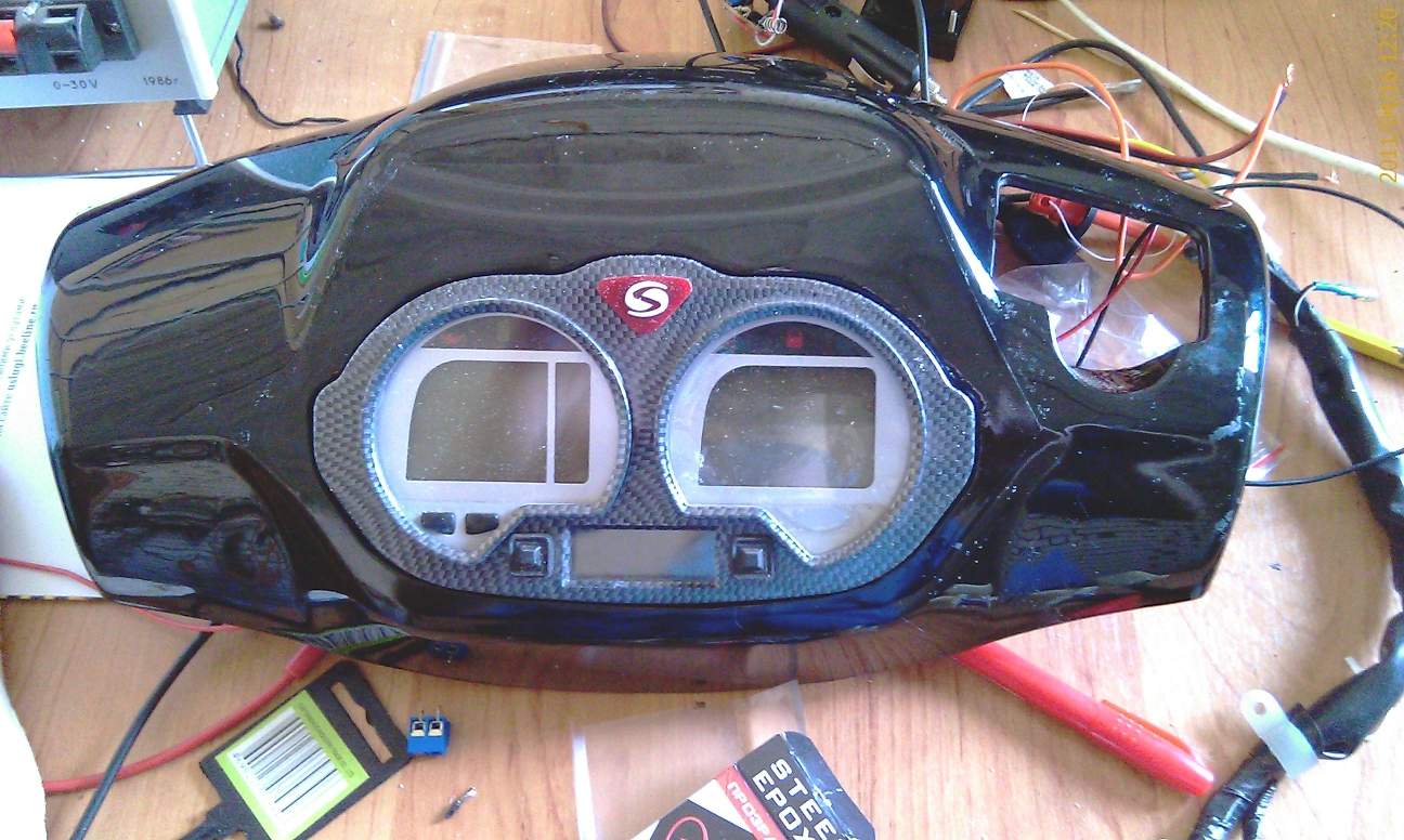

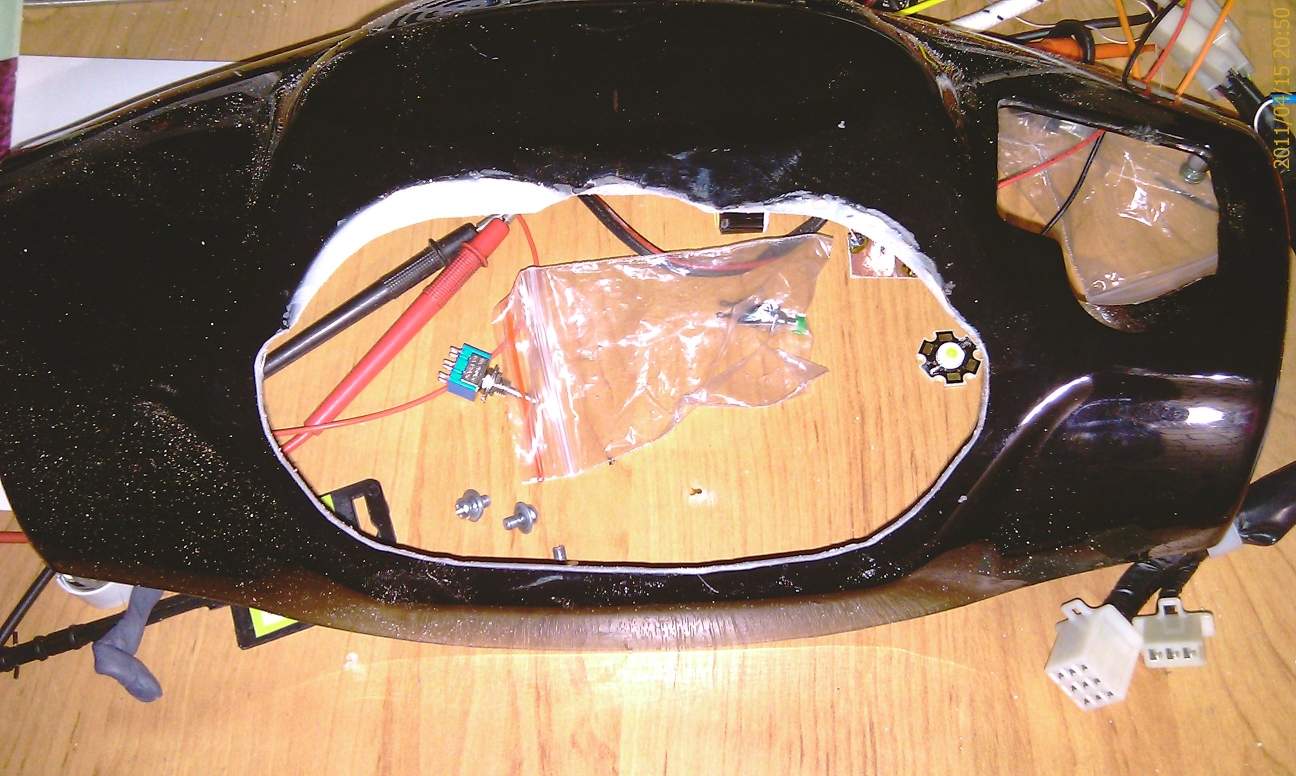

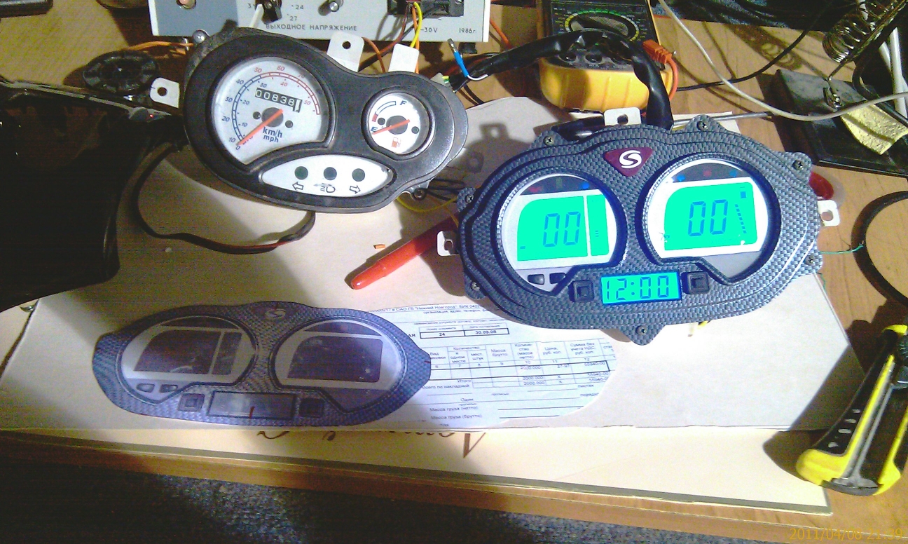

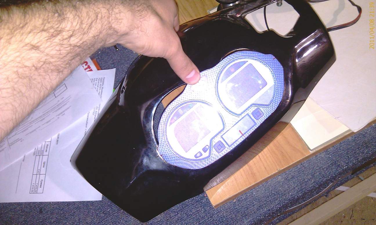

Установка электронной приборки от Stels на Грифон Сатурн 50
nIMAG0051.jpg [ 930.28 KiB | Просмотров: 10491 ]
Комментарий к файлу: Хотел купить готовую крышку но за нее просят 1000 рублей. Жалко.
nIMAG0052.jpg [ 805.99 KiB | Просмотров: 10491 ]
Комментарий к файлу: Сфотографировал приборку, распечатал на принтере подобрав масштаб, получил шаблон.
nIMAG0053.jpg [ 116.67 KiB | Просмотров: 10491 ]

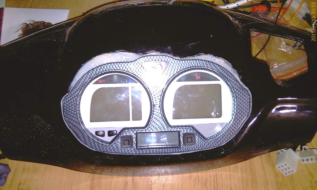

nIMAG0057.jpg [ 778.8 KiB | Просмотров: 10491 ]
Комментарий к файлу: Снизу приклеил картон с контуром приборки. Из пластилина вылепил бортик и нужное залил POXIPOL
nIMAG0074.jpg [ 73.32 KiB | Просмотров: 10491 ]

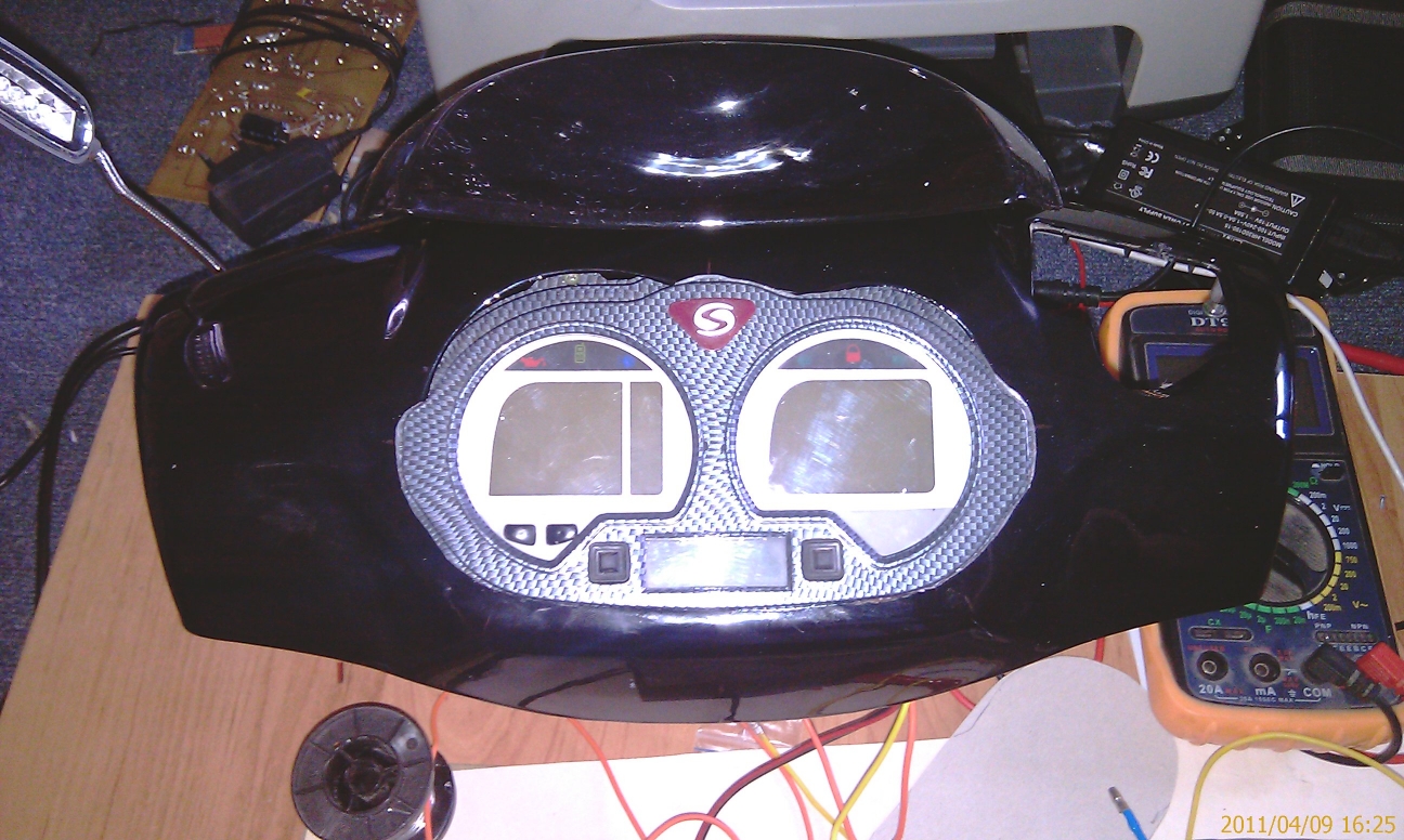

Продолжаем.
Комментарий к файлу: Подпилил, подогнал.
nIMAG0075.jpg [ 121.57 KiB | Просмотров: 10490 ]
nIMAG0076.jpg [ 107.05 KiB | Просмотров: 10490 ]
Комментарий к файлу: После покраски. красил только ободок вокруг приборки.
nIMAG0080.jpg [ 134.49 KiB | Просмотров: 10490 ]
Комментарий к файлу: На скутере
nIMAG0092.jpg [ 136.43 KiB | Просмотров: 10490 ]

С установкой проблем не возникло, просто перетасовал фишки в разъеме и протянул два провода. Один от катушки зажигания на тахометр и от замка зажигания постоянный +, но он похоже только для часов нужен.
Непонятно почему тахометр удваивает показания. На последней фотке это холостые обороты.
