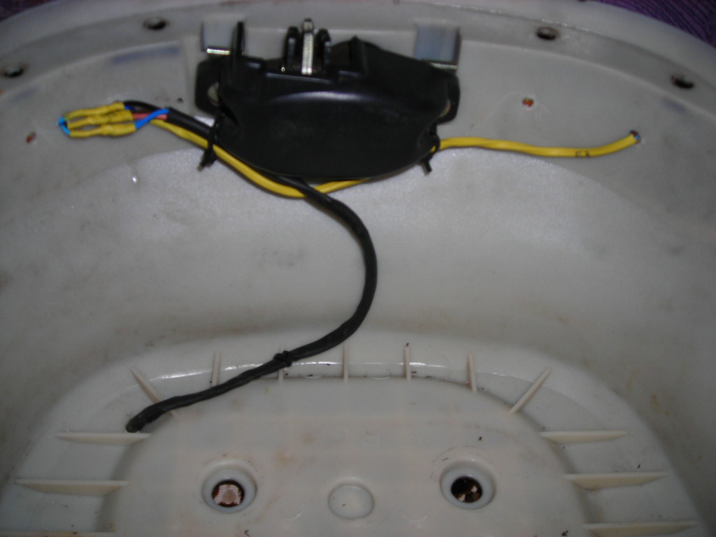

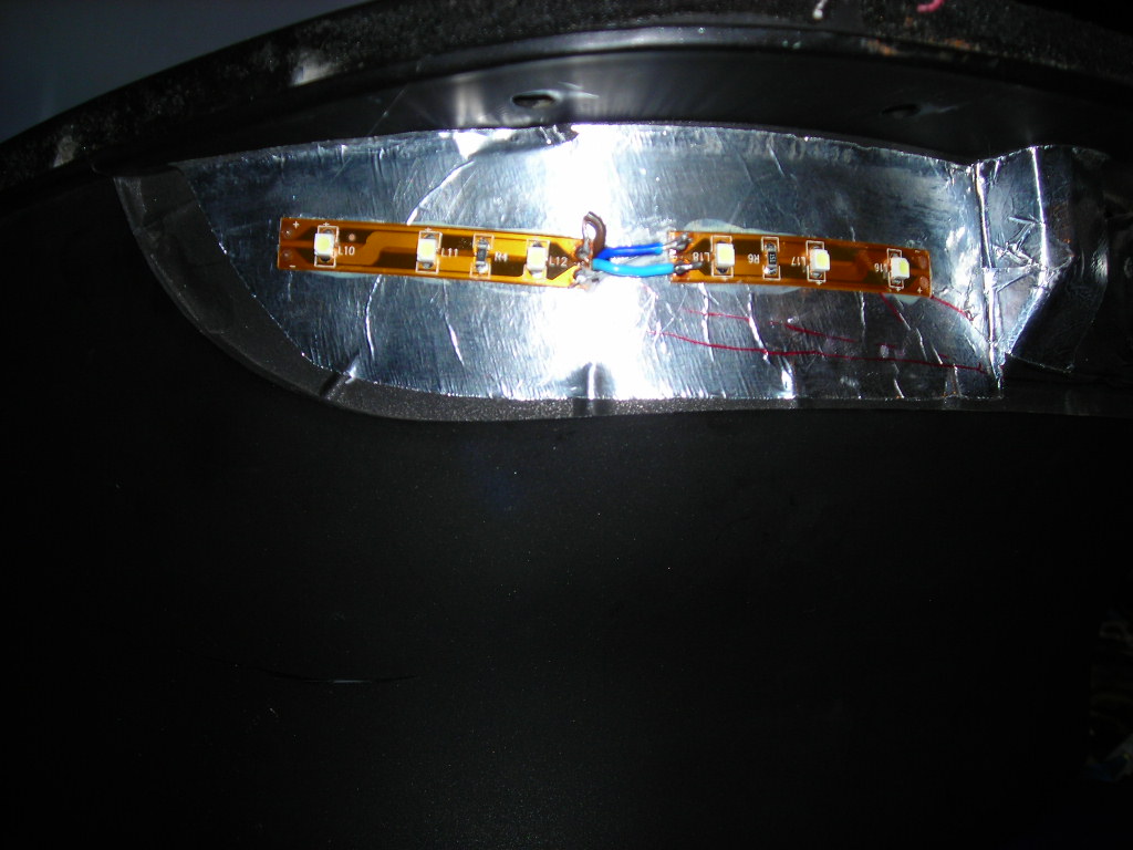

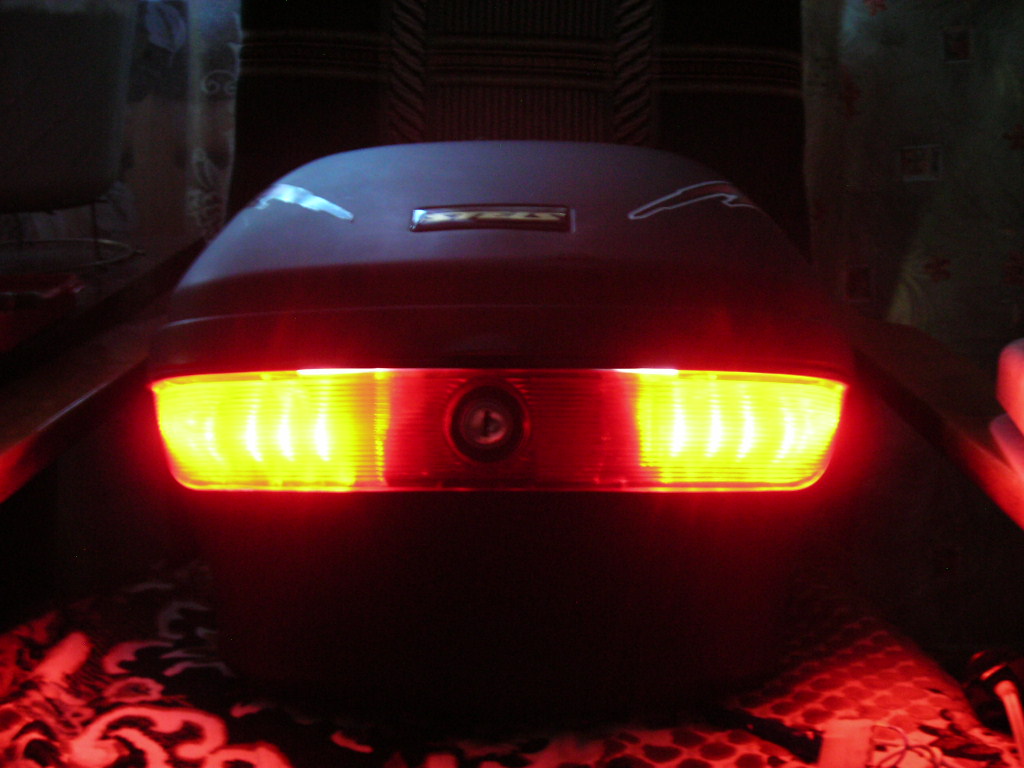

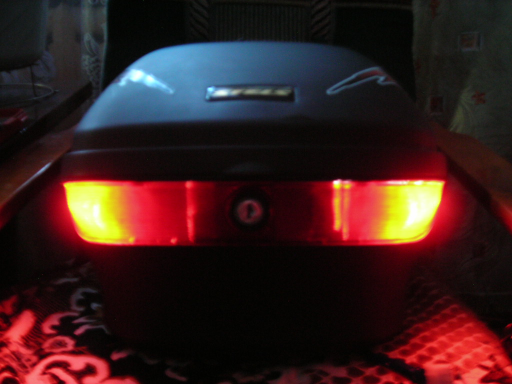

Сделал подсветку отражателя кофра, где то была такая статейка но на примере 10 мм светодиодов, я решил использовать негерметичную светодиодную ленту белого свечения. с помощью разъема для питания от компьютерного БП сделал соединение между кофром и проводом из задней фары (чтоб легко и удобно можно было снимать и ставить кофр). Два крайних кластера запитал на габариты а центральные на стоп сигнал и обклеел отражающую поверхность фольгой....и вот что получилось)))
Комментарий к файлу: Стоп сигнал при включены габаритах.

Комментарий к файлу: Габариты

суперски!!! зачётная работа)) руки из нужного места растут)) :002 :002 :002

*THUMBS UP* *THUMBS UP* *THUMBS UP* *THUMBS UP* супер!!!!!рес
пект!!!

спасибо))) Меня с самой покупки кофра мучело это пустое пространство под отражателем...такое ощущение что китайцы взяли за основу хороший японский кофр с подсветкой и всеми делами и слепили его подобие в бюджетном варианте...подсветка так и напрашивается))))

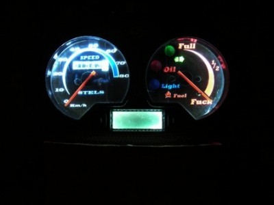

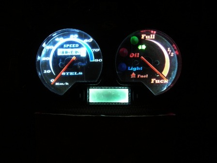

Собрал приборку...получилось интересно...не высший класс но для первого раза красиво и нестандартно и при дневном свете все четко и ярко видно и при полной темноте все прекрасно различается! :001
По фото сразу скажу сильно не судите...у мня фотоаппарат "Lох" и нормально и четко сфокусировать изображение так и не смог...как я его не мучил...в живую все намного ярче и все четко читаемо без всяких смытий!

ну что тут сказать? А я скажу: эту суперски круто!!! :002 :002

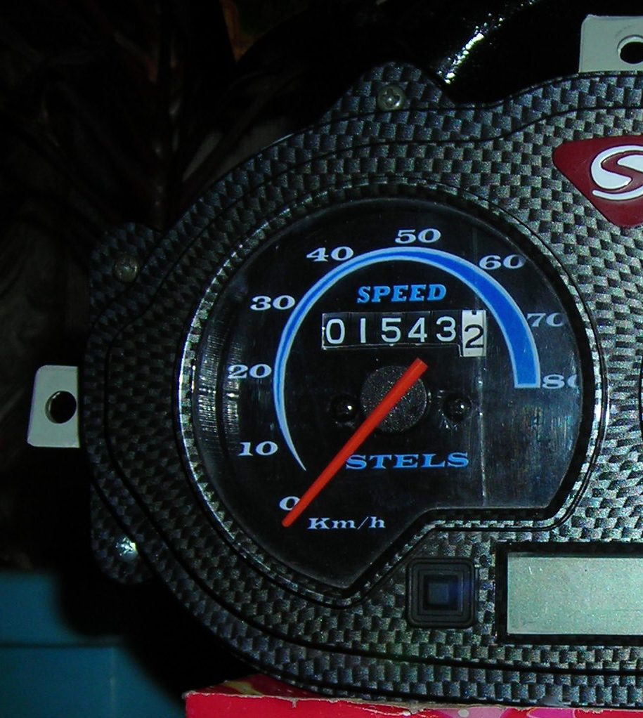

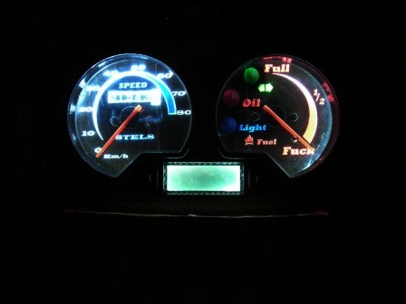

Как пример вид приборки при дневном свете:)

от стандарта не отличить, прям как с завода :002

класс!!!но меня стремает подсветка!!!лишка яркая!!!

Я же говорю что фотоаппарат засвечивает...она не такая яркая...там все четко видно без разводов и т.д. Да и в вечернее время такая подсветка более читаема чем стандартная с желтым светом!
