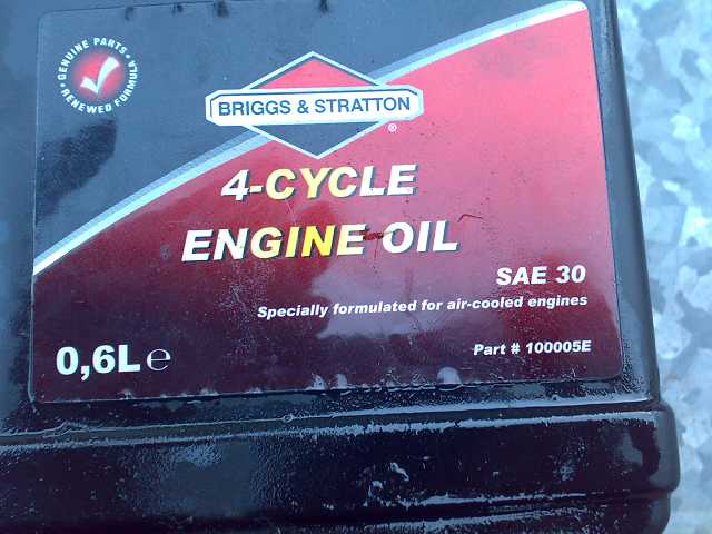

Так что промывать или не промывать непойму? заливал такое на фото,буду заливать кастрол EDGE SPORT 10W60 . (а если промывать то любым можно,лукоил какое то за 200р есть пойдёт?)
img0001.jpg [ 35.66 KiB | Просмотров: 5613 ]

Промывай хуже не будет. Я бы промыл.
