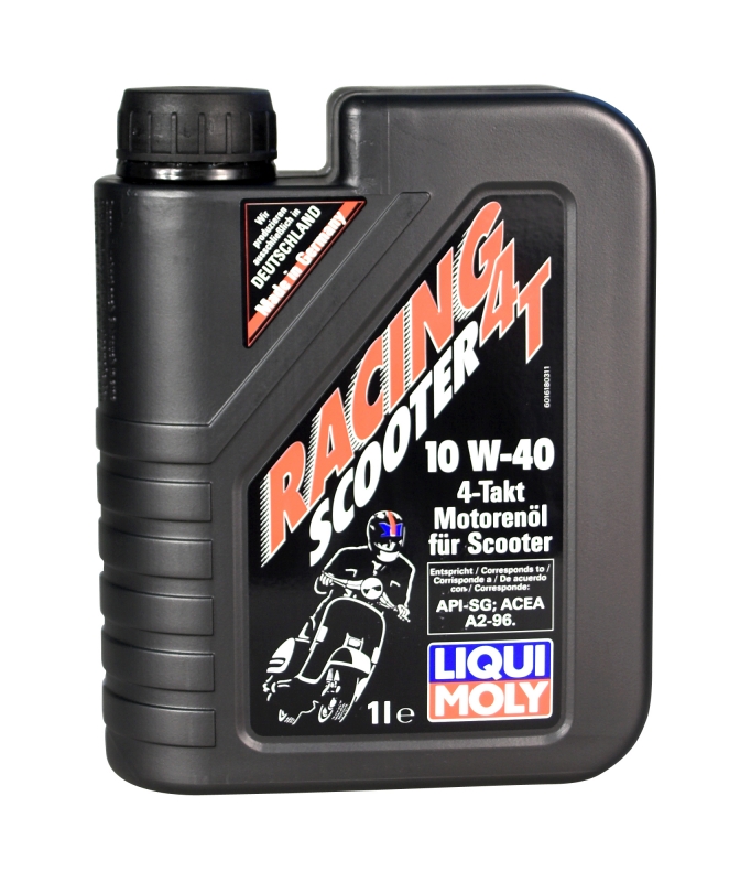

Странно но производитель Stels рекомендует минеральное масло для движка, интересно с чем это связано, ведь синтетика по всем параметрам лучше, или я в чём то ошибаюсь.
index.jpg [ 269.22 KiB | Просмотров: 9192 ]

Примечательная наклейка на фото старт сообшения говорит
Категория ACEA A2-96
• Универсальные масла, допускаемые к применению в большинстве бензиновых двигателей при нормальных интервалах замены масла; уровень эксплуатационных свойств не обеспечивает достаточной степени защиты высокофорсированных двигателей.
http://www.autolub.info/class/acea.shtml
В то же время например LiquiMoly 10W40 SuperLichtlauf имеет ACEA A3/B3-04
A3/B3-04• Стойкие к механической деструкции масла с высокими эксплуатационными свойствами, предназначенные для применения в высокофорсированных бензиновых двигателях и дизелях легких транспортных средств и/или для применения с увеличенными интервалами между сменами масла в соответствии с рекомендациями изготовителей двигателей, и/или для применения в особо тяжелых условиях эксплуатации, и/или всесезонного применения маловязких масел.
Вот вам и отличия минералки от п.синтетики!
Читайте тех. инфо с тары и все станет понятно.
p/s Надписи типа Racing, Scooter - это так реклама и не более.
