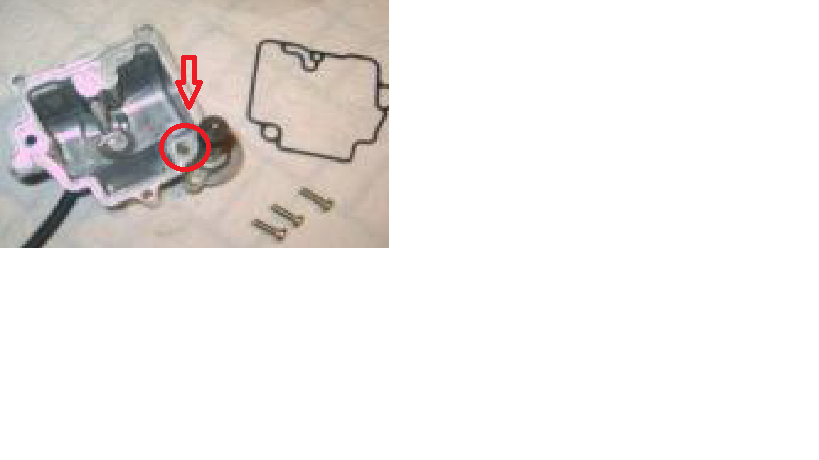

Товарищи, ищу помощи...
На холодную заводиться без проблем, работает. После того как прогрелся обороты падают и скутер глохнет. Заводишь опять не держит обороты. Но когда проеду немного, холостые держит нормально.
И еще не так давно чистил карб. Вместе где ускорительный насос есть жеклер (на рисунке отметил) был закручен не до конца. Так и должно быть?

Сообщений: 1382
Откуда: Курск
это по моему не болезнь а особенность у меня хх такой что колесо крутиться а скутер может медленно ехать( иначе глохнет).Когда я ездил на работу за 15 км то у меня обороты были нормальными но прогревался карб только через 2- 3 км ,а сейчас работа в 3 км от дома и постоянно глохнуть не охото, и я поднял обороты. а на счет жиклера. Это жиклер ускорительного он на холостой не влияет.
