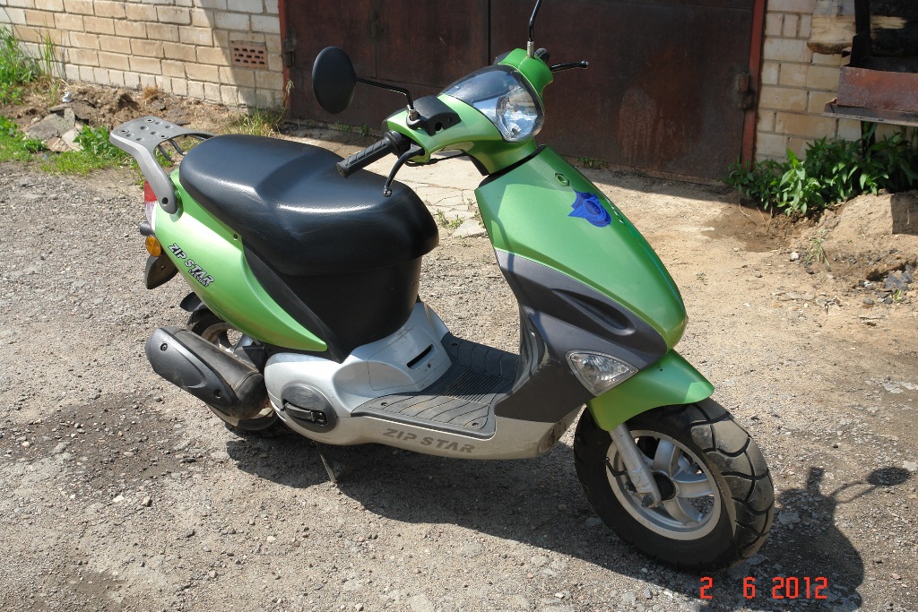

Приобрел Zongshen cama
Что ждать от сей техники, подводные камни. Получиться ли ездить на нем на работу 30 км. в одну сторону.
И вообще, прошу дать дельные советы так как до этого передвигался только на авто...

можно ездить и дальше на работу
ксенон поставить можно, возможно потребуется переделка генератора и РР
 Заголовок сообщения: Re: Принимайте новичка
СообщениеДобавлено: 09 Apr 2013, 13:14
Сообщений: 1382
Откуда: Курск
я тут пожалуй самый старый камовод :-D . Вообще есть тема и там есть все чтто надо. Вкратце - перенести коммутатор (обязательно) защитить перья вилки ( резинки с рулевой оки по моему) - у многих ломались заднии аммортизаторы - заменил на амморт с люльки ижа ( заодно и клиренс увеличил)ну и я заменил зеркала - в родных нифига не видно. Ксенон можешь ставить - сдесь постоянка в сети. Скок пробег?
