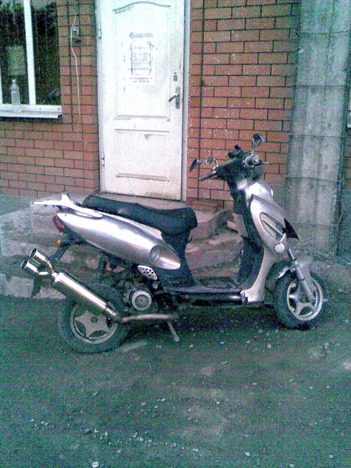

Приобрел я на днях глушитель. Так как родной стал совсем ржавый и гремел...
Купил на Кунцевском рынке, универсальную "банку" прямоточную от авто.
По длинне, практически совпадает с родным глушаком Камы, по диаметру немного даже меньше...
Есть регулировка звука.
Вот пока столкнулся с одной проблемкой, может знатоки мне смогут подсказать, чем лучше приварить данную "баночку" к трубе от скута. Дело в том что новый глушак сделан из нержавейки.... Смогут ли сделать данную операцию в сервисе, занимающемся выхлопными системами?
Всем спасибо за помощь...
Если захотите фотки данного девайса то могу здесь разместить... Если получится присабачить ее, то вид должен быть прикольный (на счет звука не знаю)... Уже примерял на скуте)))

Вот собственно и фотки...
Видно, что диаметры труб (на новом глушителе и на "родной" трубе) разные, но это решить можно...
Вот пока единственный вопрос, приварится ли они друг к другу?

Итак, на данный момент, озадачил сварщика на работе, сказал что попробует сделать...
Если будут результаты, то отпишусь с фотками)))

Могу подсказать:) Крепление можно посадить на колено, а юбку глушака посадить к колену на саморезы или клепки.. На колено навари трубу той же жлинны что и юбка глушака))) У самого так)))

Вобщем на сегодняшний день сделали следующее, ту часть глушака, которая должна одеваться на "родную" трубу скута, отрезали, к чертовой матери ]:-> , почти под корень. На это место было преварено кольцо (типа шайбы, только толстая). Все это хозяйство постарались зачистить, дабы придать более или менее аккуратный вид. Дальше на получившуюся "платформу" наварили выпускную трубу, но таким образом, что бы она немного входила в шайбу, буквально на 2-3 миллиметра, т.е. в шайбе было соответствующее отверстие...
Дальше "мастер" предложил приварить к новой банке родной крепеж от старого глушителя, но вот я думаю что лучше крепеж сооружу из хомутов... Все таки дабы избежать порчи новой банки сваркой...
Фото покажу завтра, когда окажусь на работе))))
Смотрится неплохо, хотя человек, который все это варганил, делал данную операцию впервые.
Конечно, нам с ним далековато до мастеров West Coast :-D , но мы старались....

Я прокладку сделал из трубного соеденителя для водоправода, материал латуть, стандартная из алюминия и намного мягче

Если мне не изменяет 3/4 тая труба.. Как на кранах, сортирах, газе...

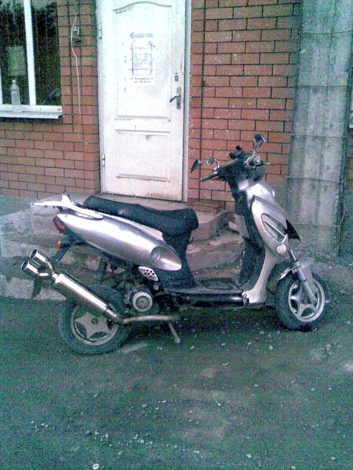

Да простит меня автор поста, выложу фотку своего..
Комментарий к файлу: Вот что я сделал
