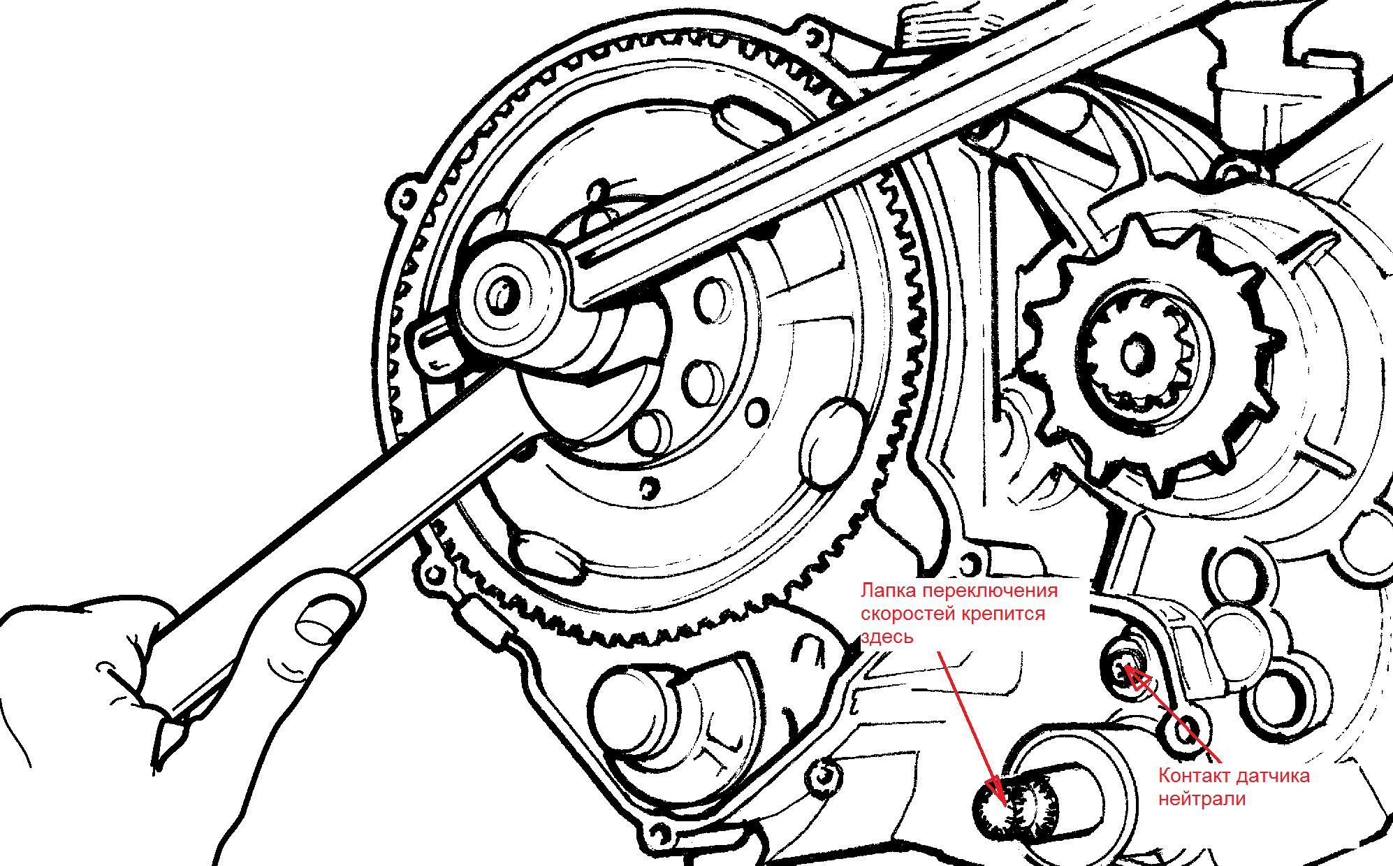

Я так понимаю этот датчик находится в генераторе?
Не не не не.
Дачик находится в КАРТЕРЕ. А вообще посмотри там проводок такой тоненький идет ряжом с ножкой скоростей. Так вот он идет на тот самый датчик. Ну нету у меня фотега. Так бы завалил уже фотками.... так ЩАааа
Комментарий к файлу: Датчик нейтрали
Neutral.jpg [ 447.88 KiB | Просмотров: 6151 ]
Инженер не тот, кто все знает, а тот, кто всегда знает КАК И ГДЕ МОЖНО УЗНАТЬ НУЖНОЕ СЕЙЧАС.

Made In Russia писал(а):
Не не не не.
Спасибо огромное за ответы!!!! *DRINK*
По поводу датчика.....
Терь догнал.......
У меня на этом месте аккуратно вкрученый болт.....
Предыдущему владельцу не зачет за такой прокидос.......
Вопрос где найти теперь этот датчик?......
А там должен быть болт :-D
К этом болу прикручивается контакт с приборки.
Это и есть датчик. Датчик тупой до безобразия, просто КЛЮЧ, кнопка, торчащая вовнутрь и с резьбой наруже в которую вкручен твой болт.
Выкрути болт. Все почисть. Клемму, болтик и будет тебе нейтраль 99%
Не-не.
Это явно не кнопка, а тупо самопально пропиленый ножовкой болт без головки.
Может можно чем подменить?
На сколько он в глубь выпирает?
Может что-нибудь типо микрика поставить?
какая возможна альтернатива?
