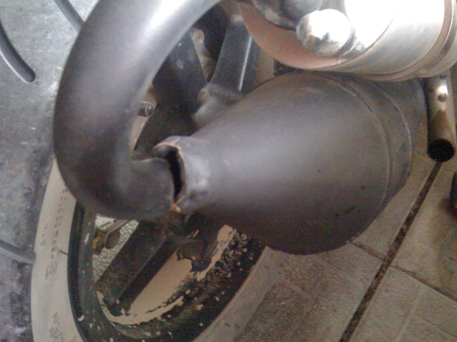

У меня разорвало выхлопную трубу, если ездить без нее то какие будут последствия!
Ни на что не повлияет. Через бутафорский муфлер газы не будут идти всего лишь. [:-}
Я его снимал вообще, ничего не изменилось вообще! ;D

У меня отец его разобрал, у него мысли, что это экологический фильтр для улавливания масла выбрасываемого в атмосферу, а что только у меня такая хрень!?

у всех такой муфлер. это элемент как раз глушит выхлоп. как ты умудрился его порвать???
