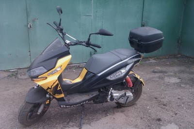

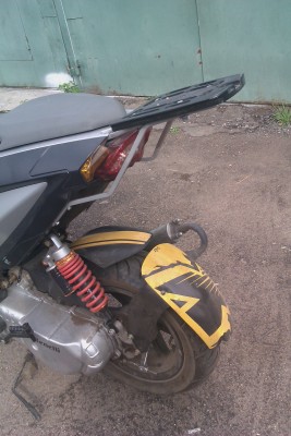

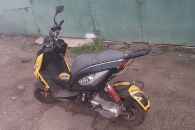

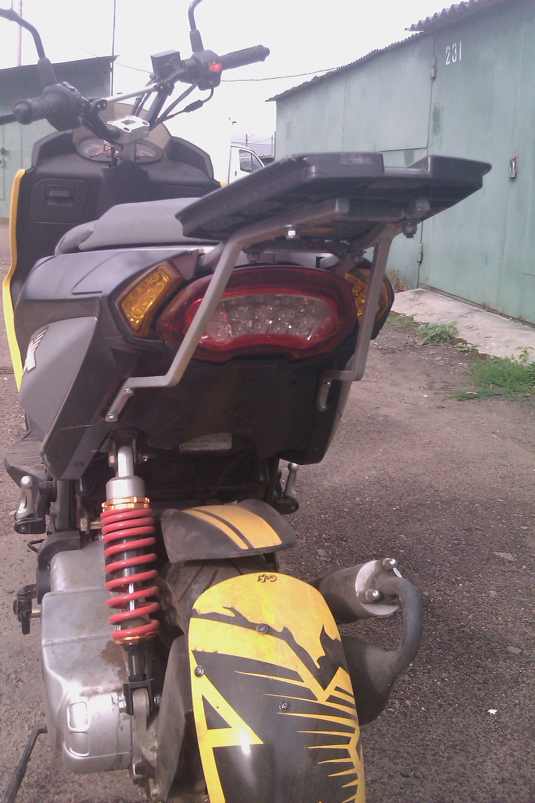

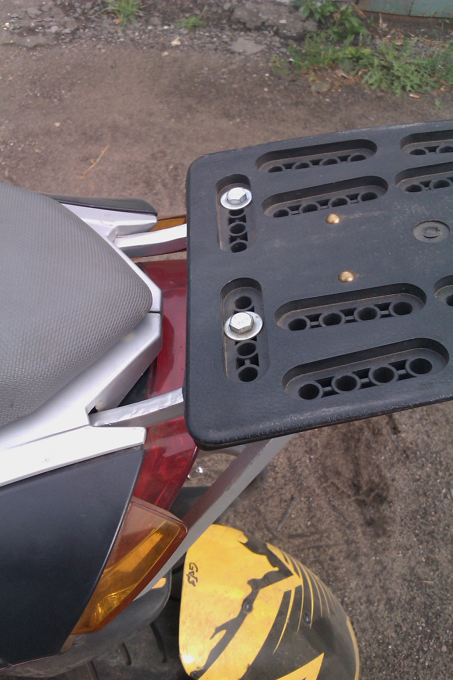

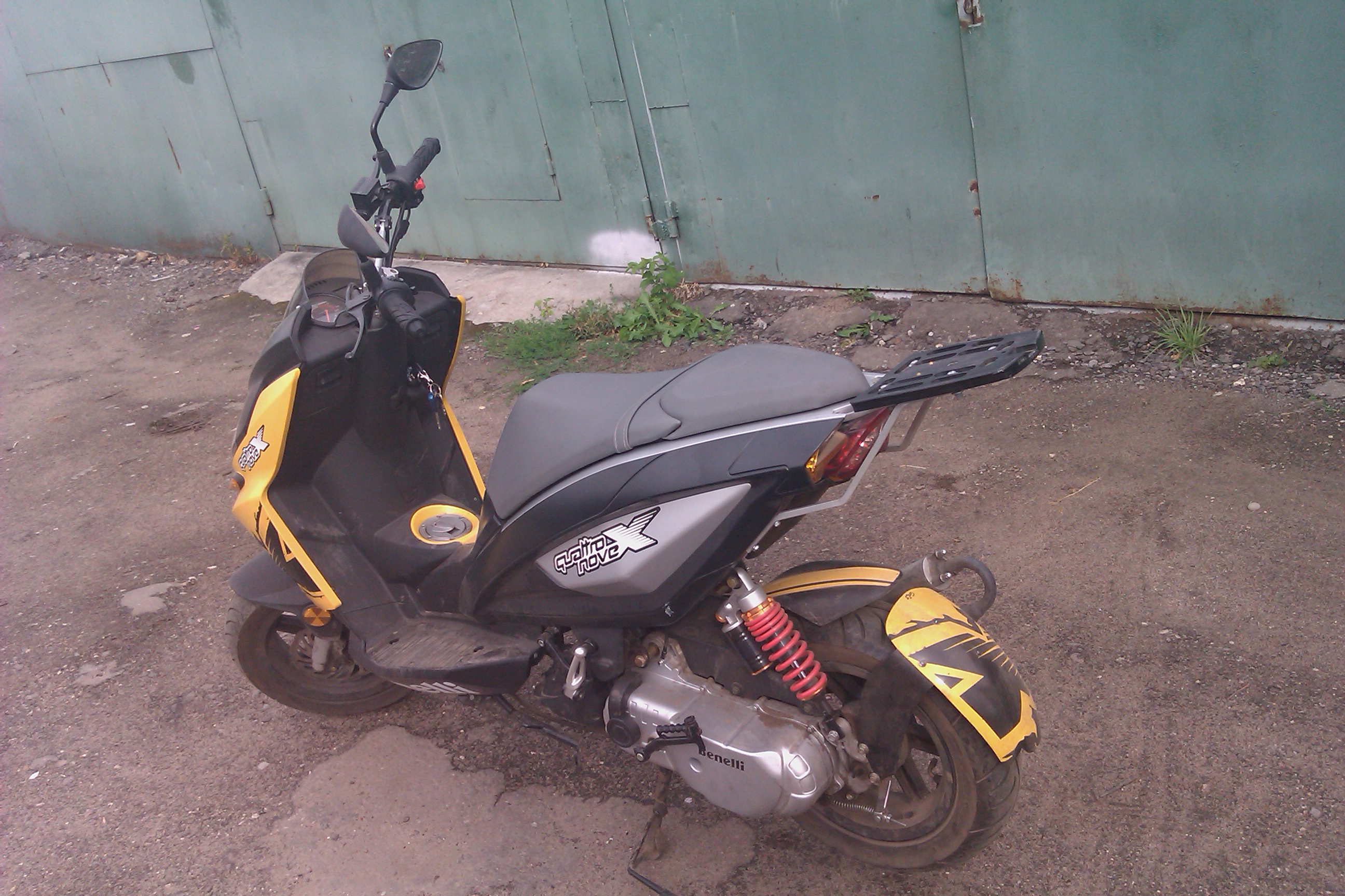

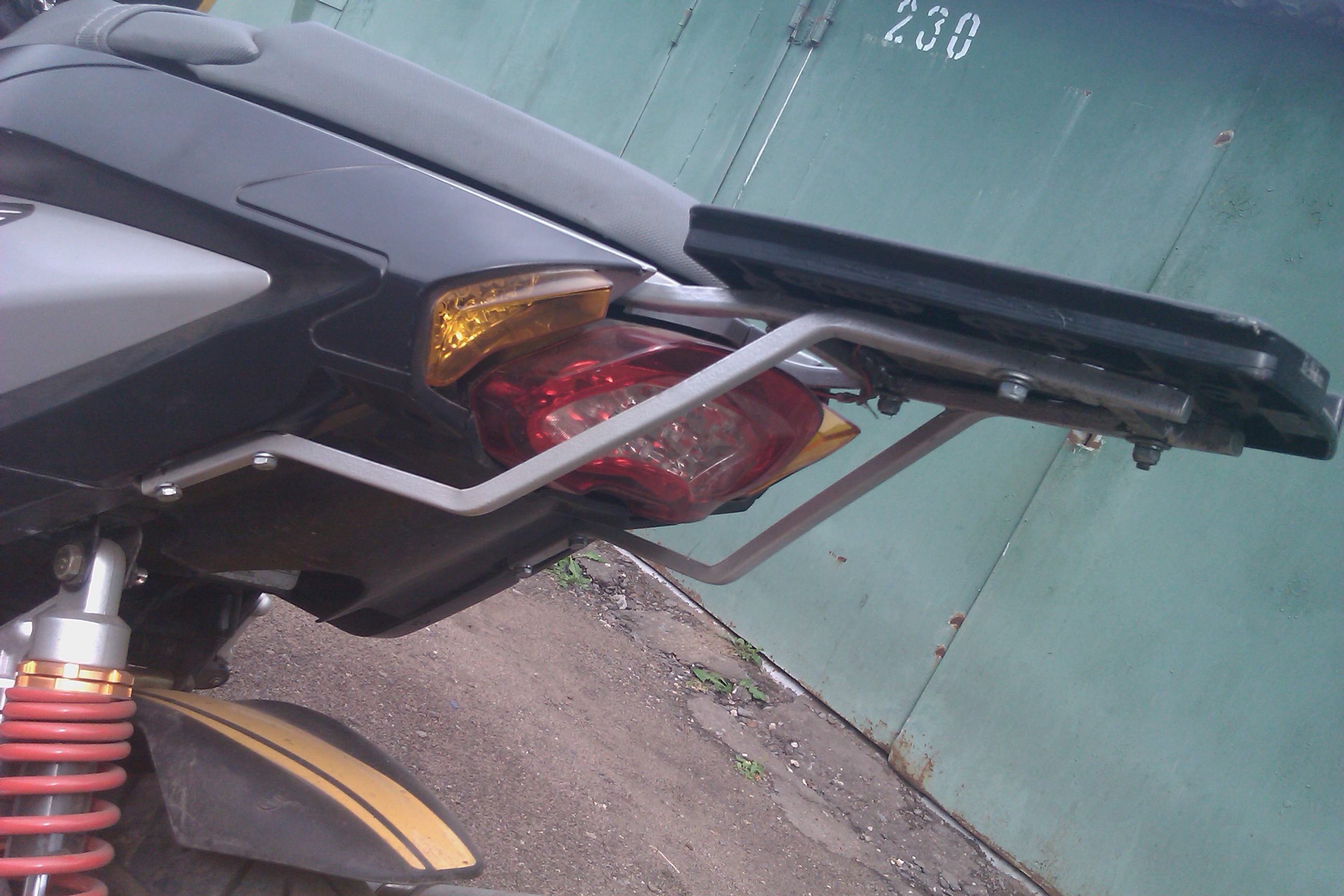

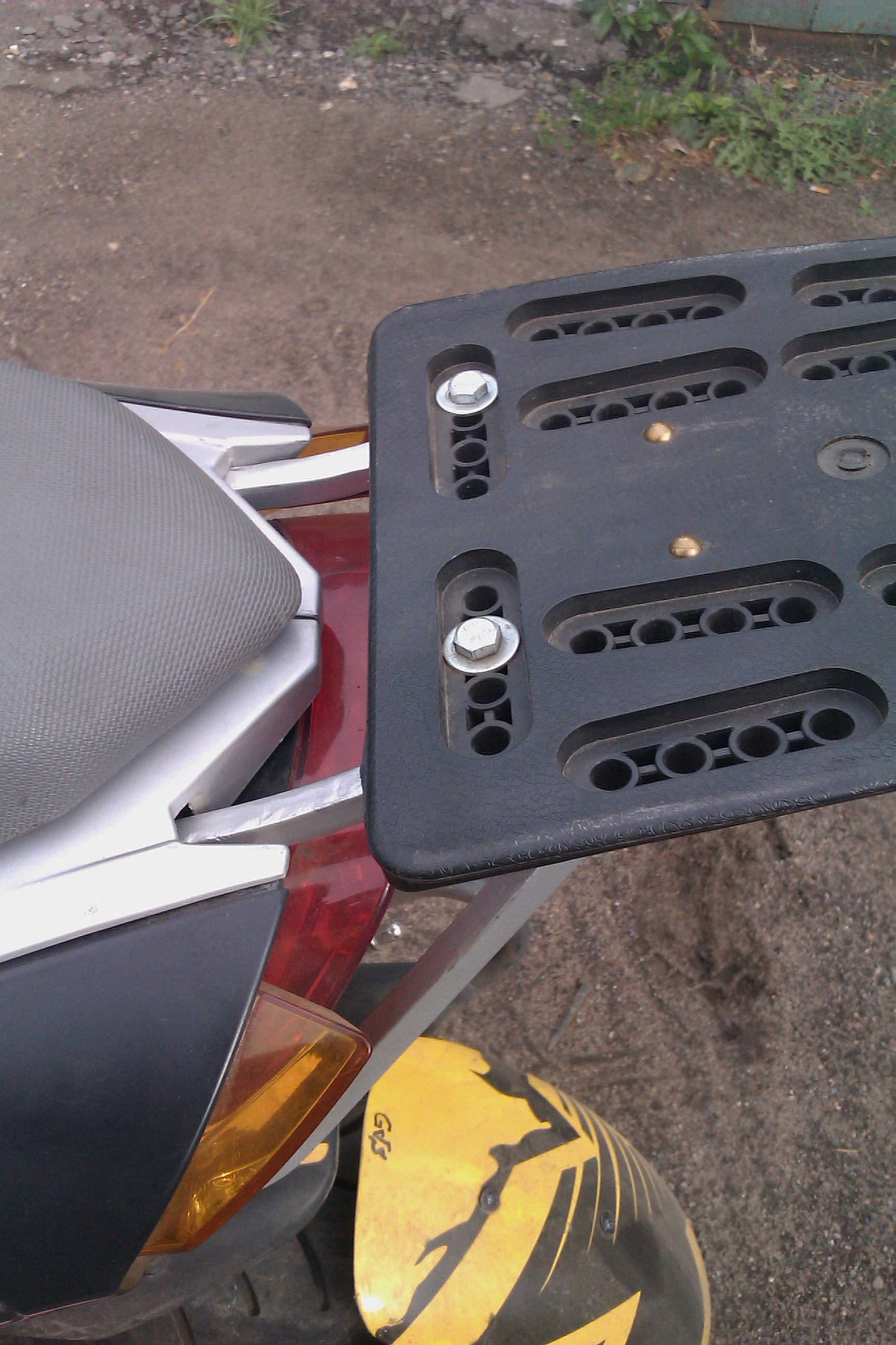

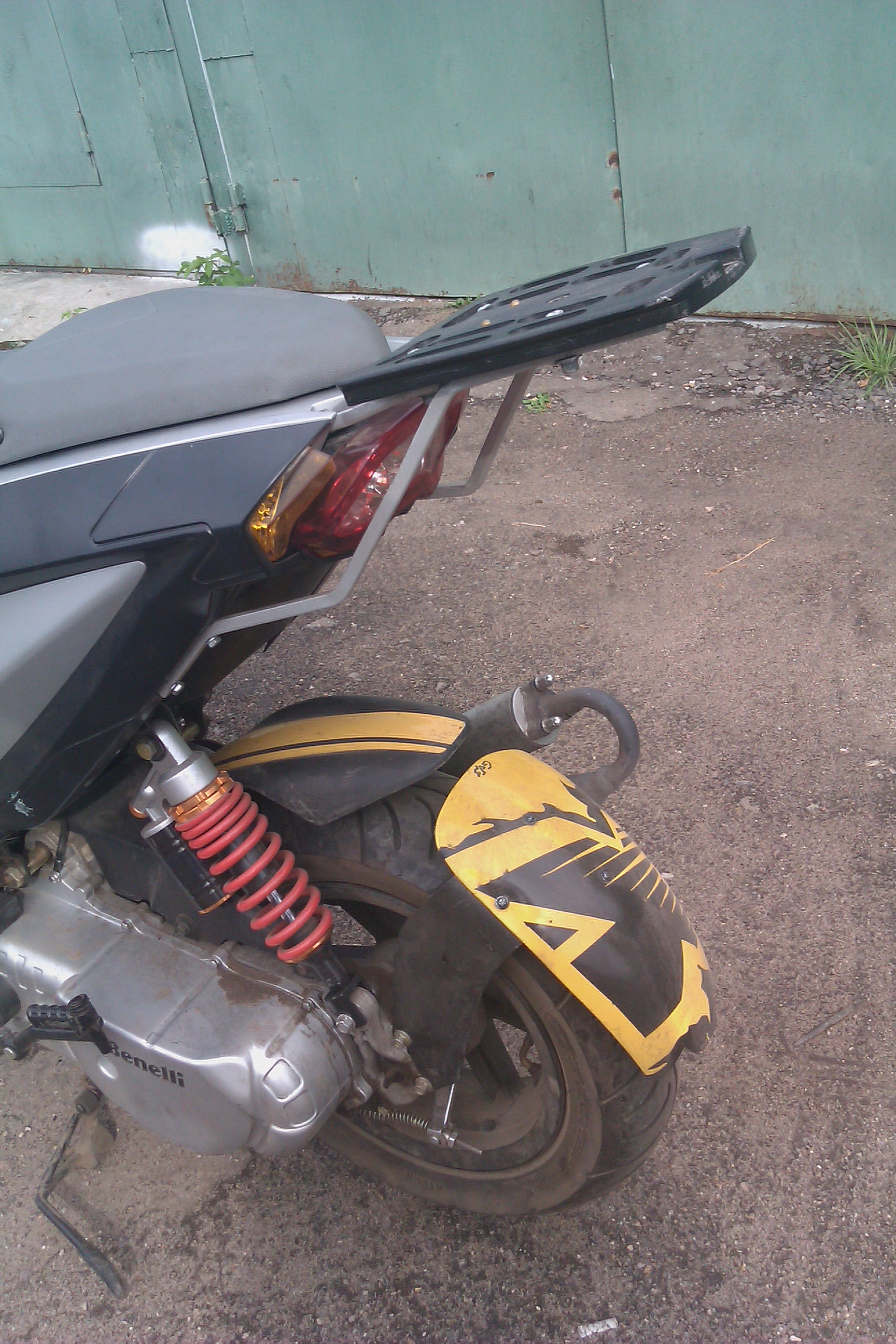

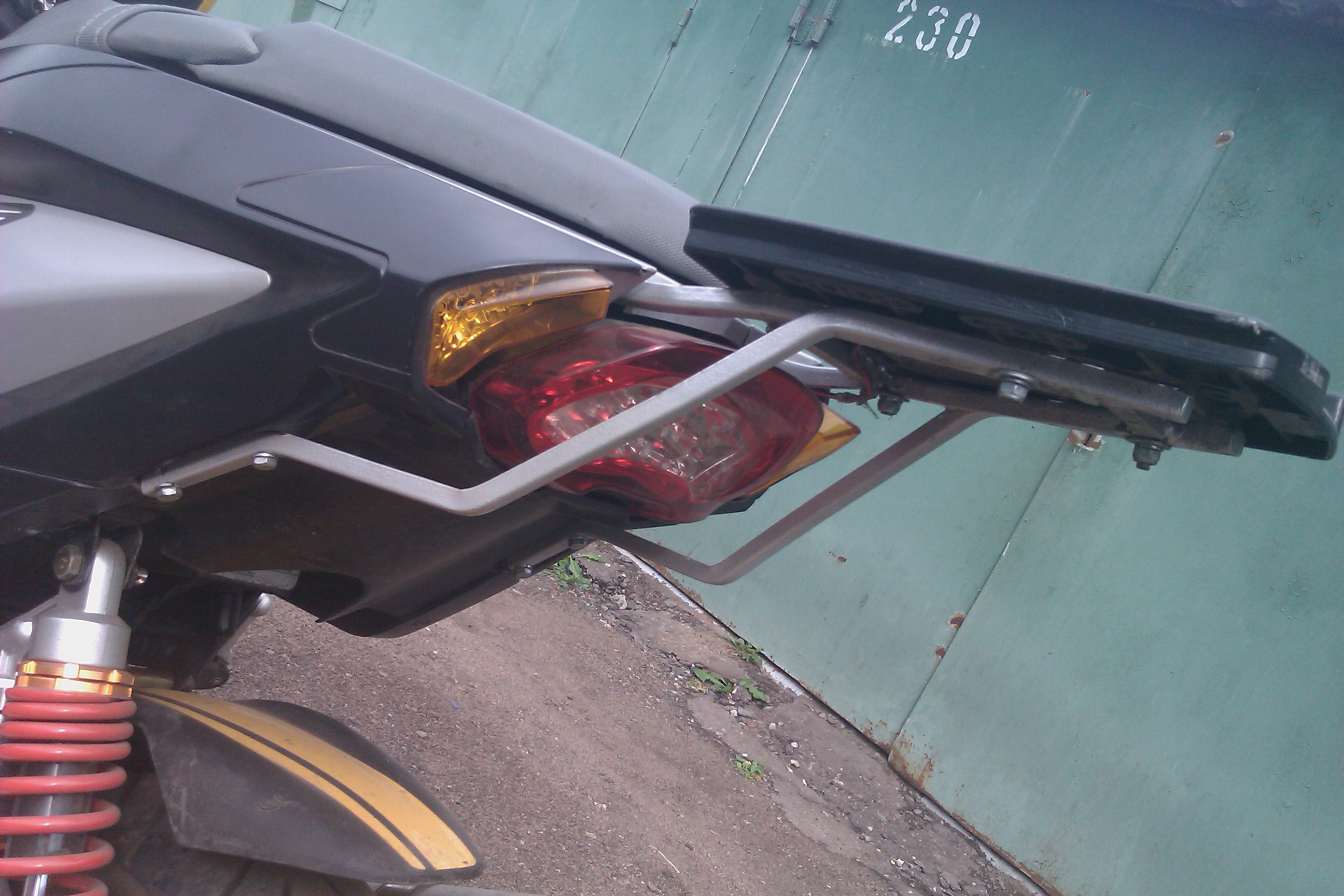

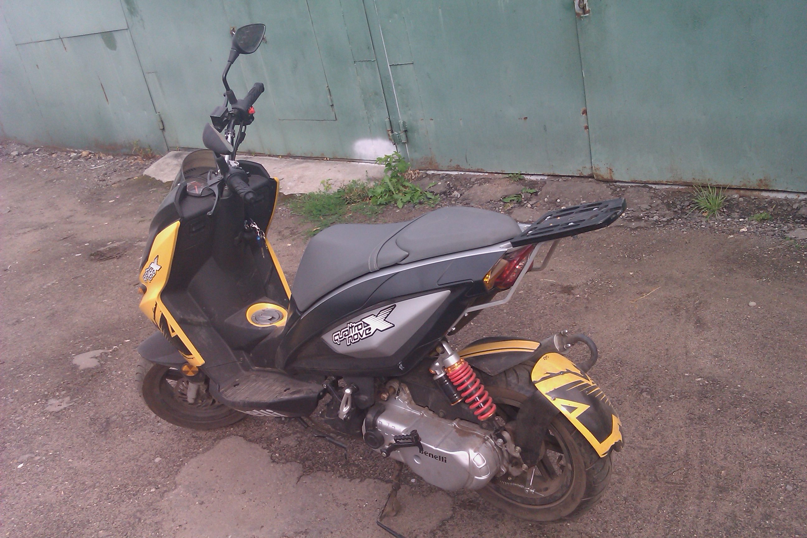

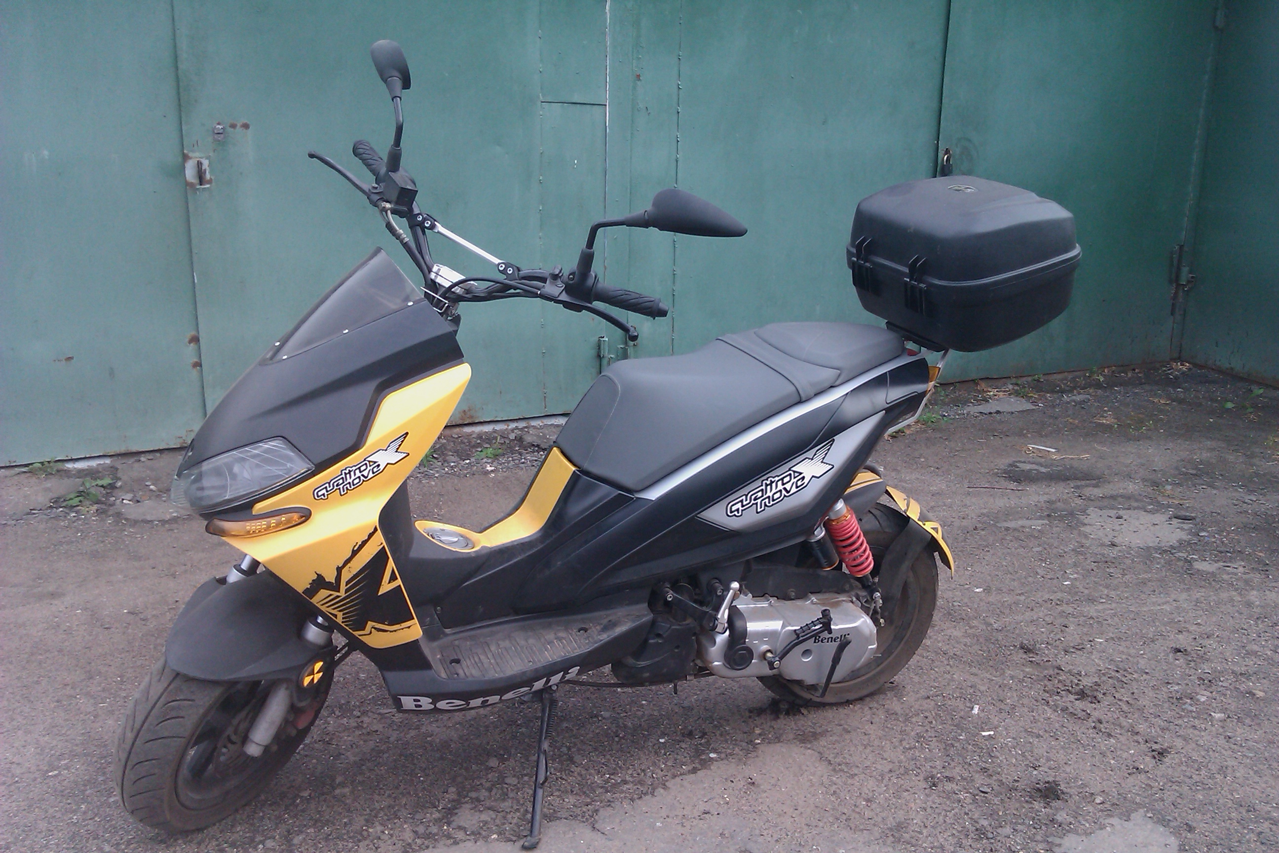

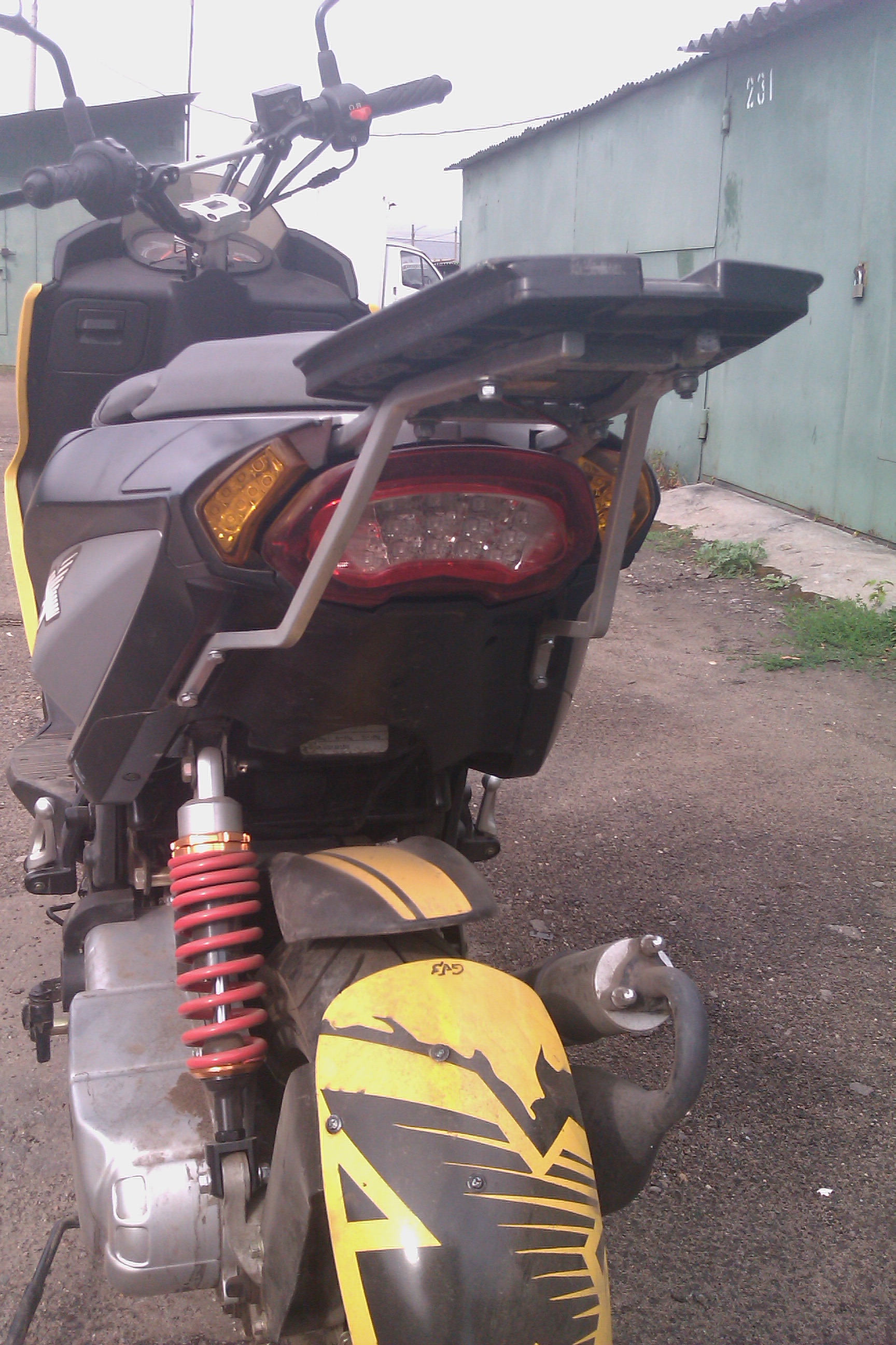

ujn92 писал(а):
PROtivoGAS
А не подскажите из чего такой "багажник" сделали для arrow?
IMAG0088.jpg [ 1.42 MiB | Просмотров: 3750 ]
IMAG0087.jpg [ 1.5 MiB | Просмотров: 3750 ]
IMAG0091.jpg [ 1.18 MiB | Просмотров: 3750 ]
IMAG0089.jpg [ 1.3 MiB | Просмотров: 3750 ]
IMAG0092.jpg [ 1.26 MiB | Просмотров: 3750 ]

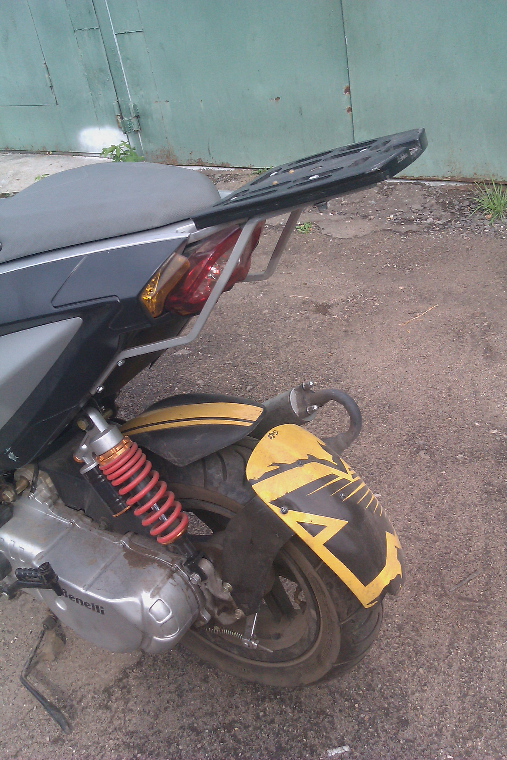

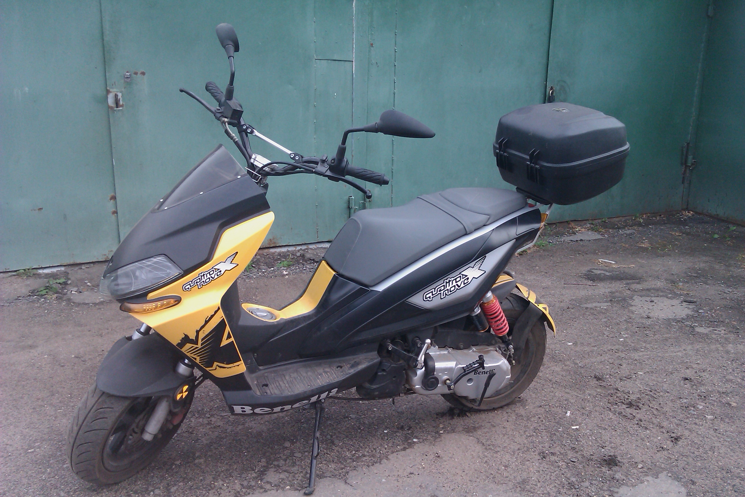

Вместе с кофром..
IMAG0094.jpg [ 1.38 MiB | Просмотров: 3750 ]

мне тоже такое крыло смастерить надо.

PROtivoGAS
Из чего дополнительное крыло сделал?
