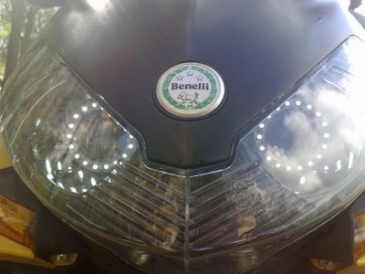

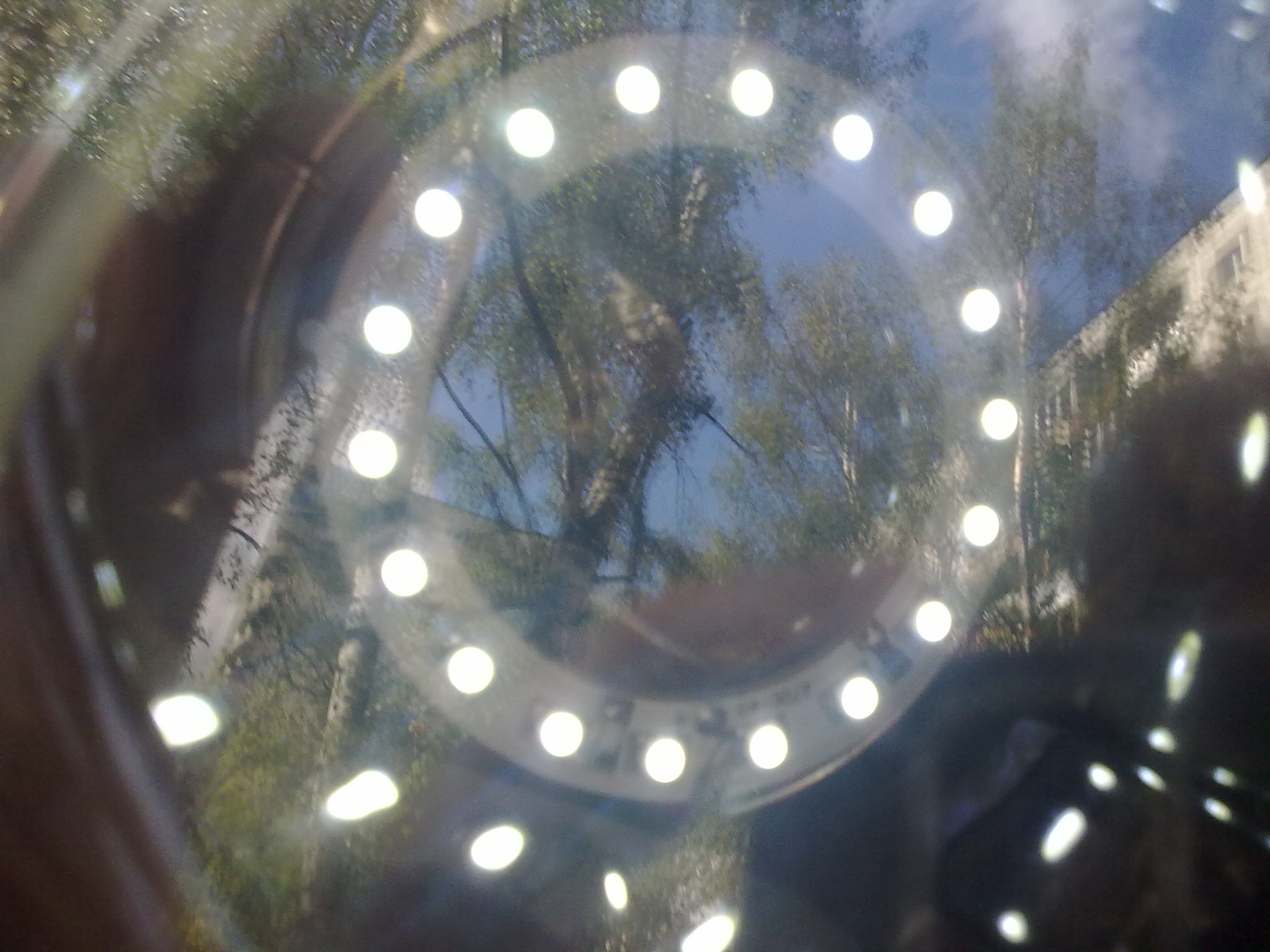

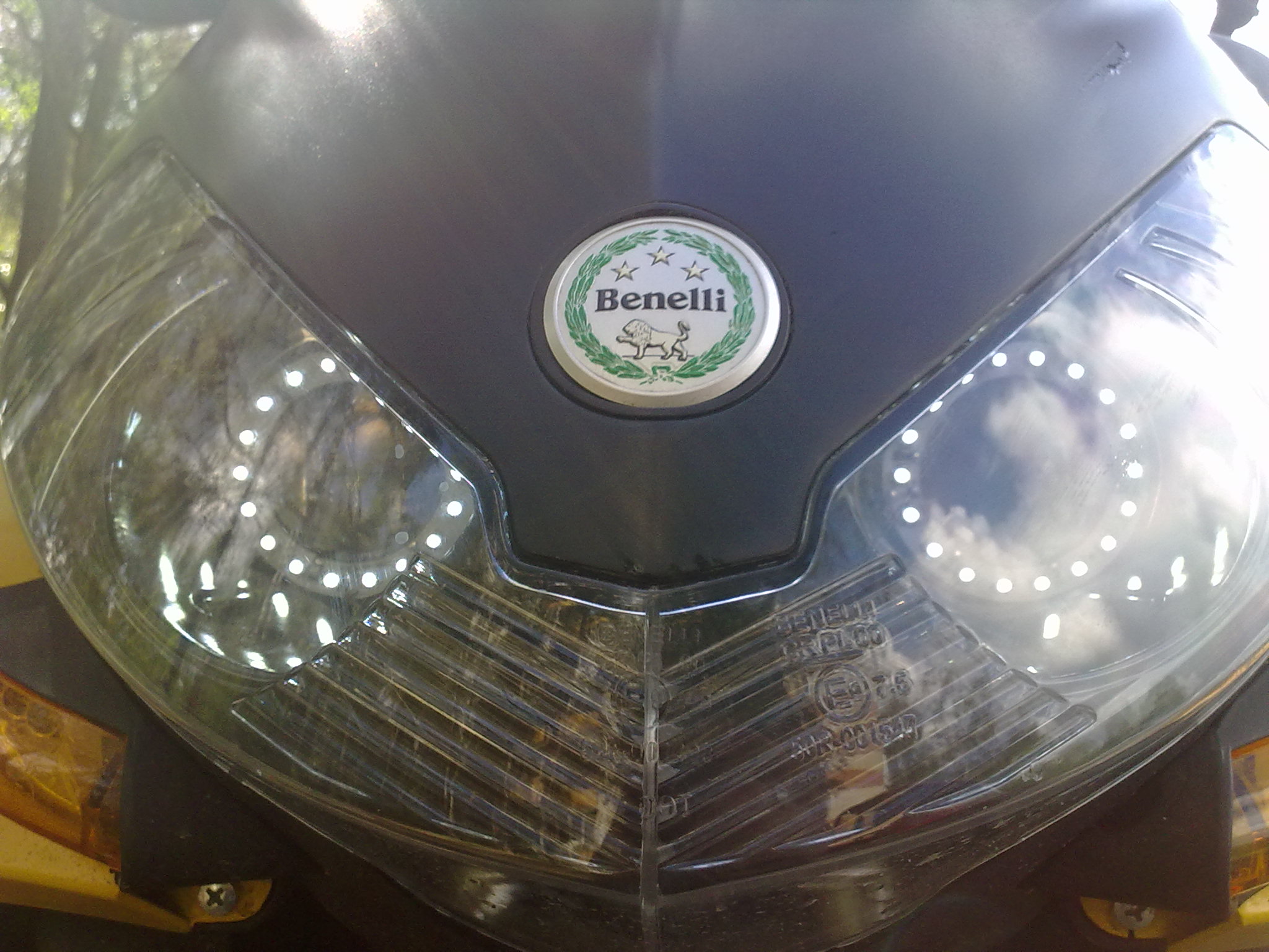

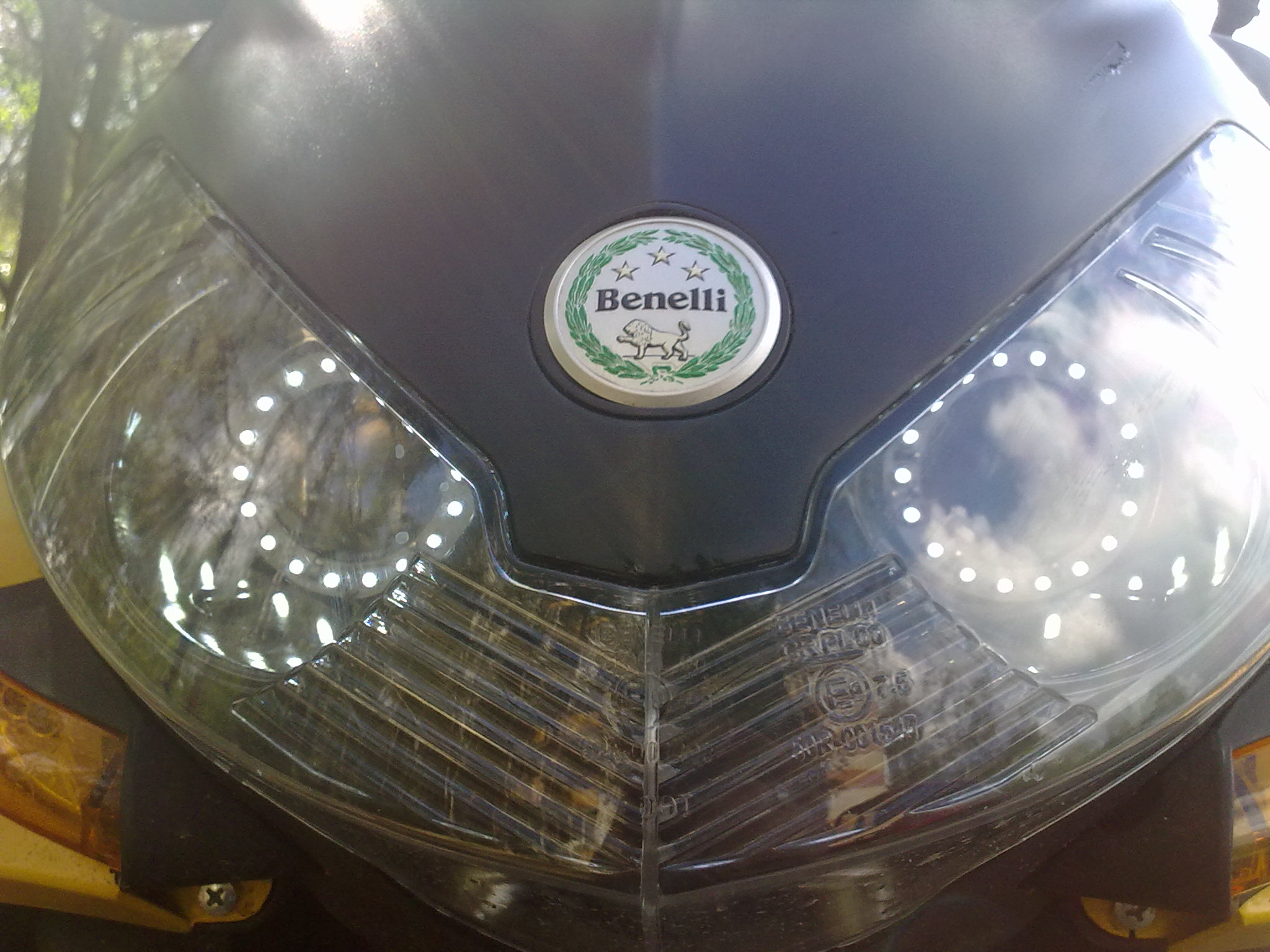

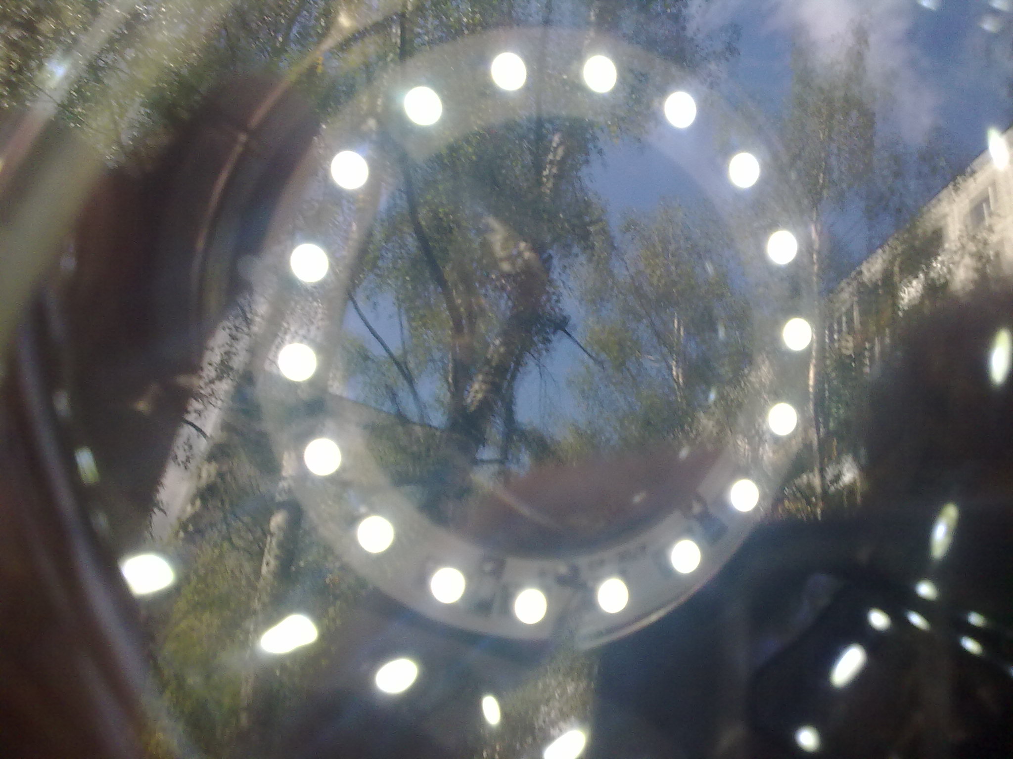

Моё произведение!!! Они выглядят просто супер... *YAHOO*
2 светодиодных кольца(если что то они продаются в авто 49)
(P.S. открывать саму фару достаточно трудно, само стекло в клею)

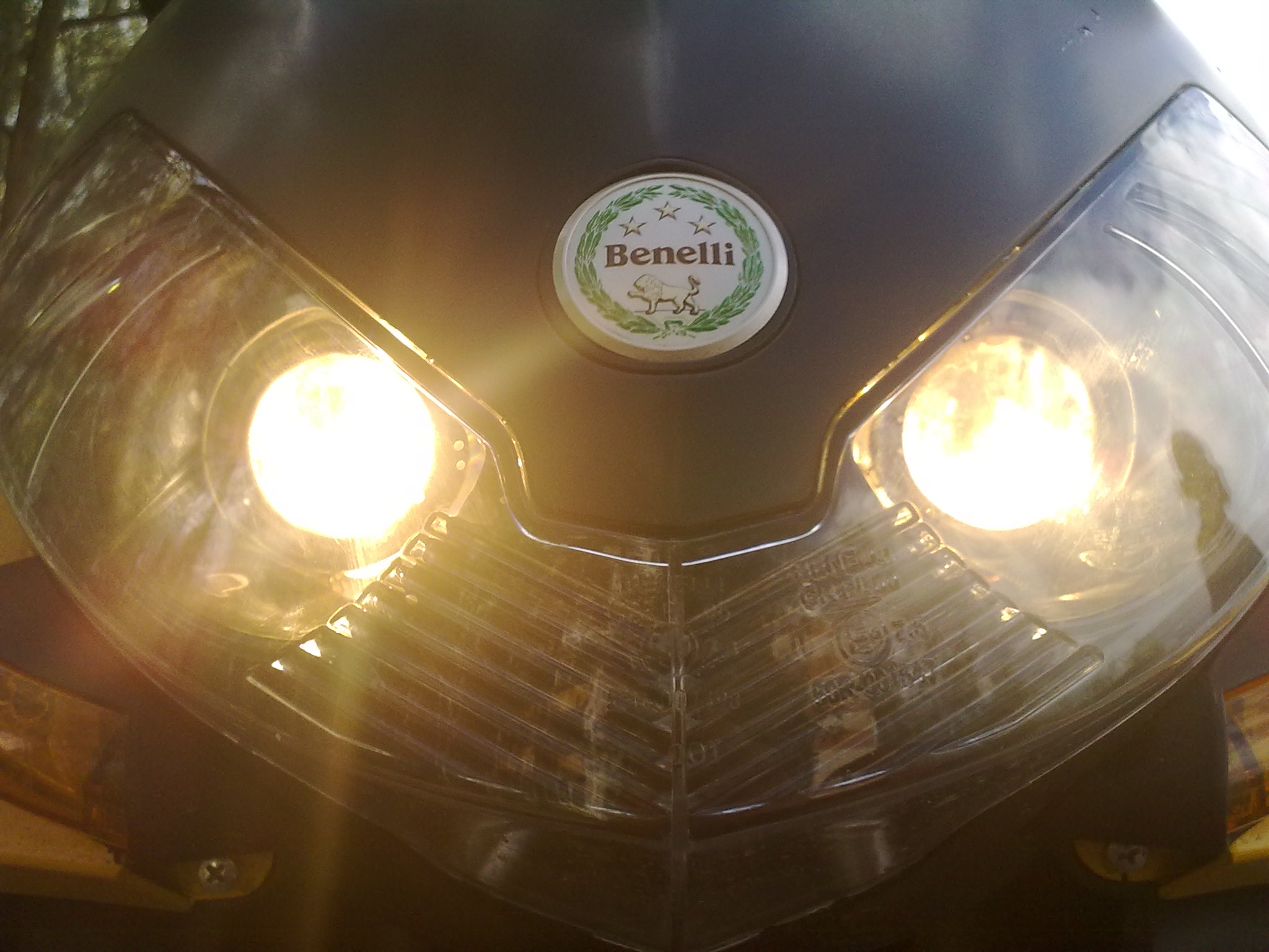

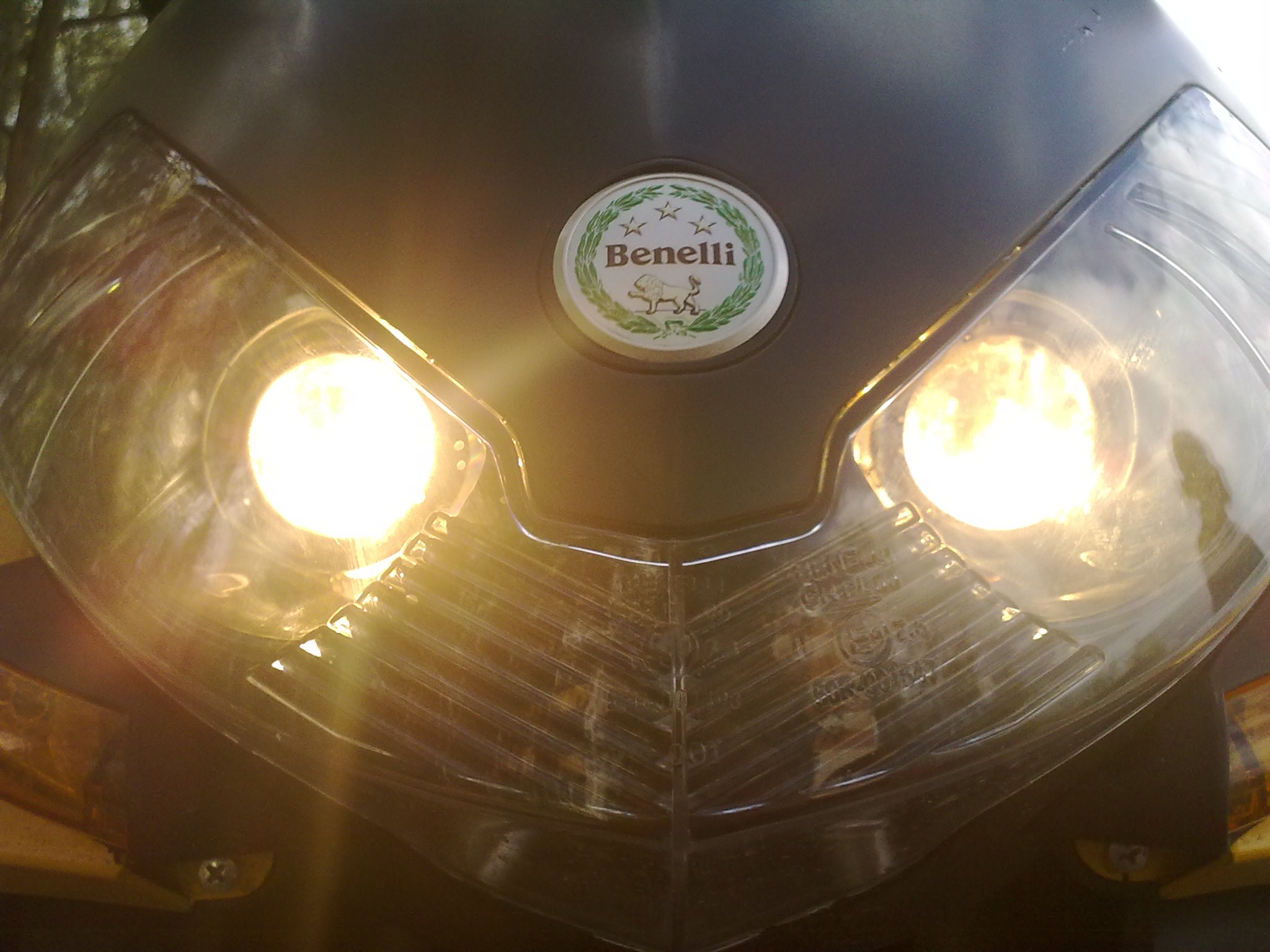

ну и сделал что бы на дальний было 2 фары(так мне больше нравиться и светло очень)
27082010423.jpg [ 380.28 KiB | Просмотров: 4053 ]

Ruslan77
Красиво! :008
С дальним не глохнет на холостых?

Ruslan77, как сделал одновременно 2? Акум не сажается?
