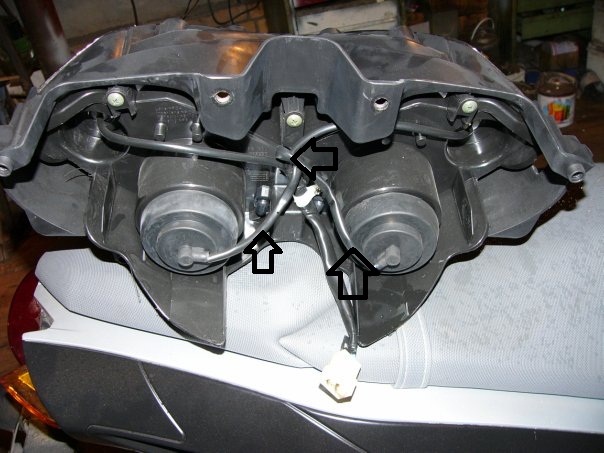

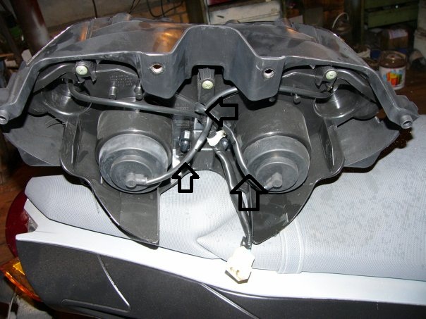

VadimmF Apocaliptyn
аккумулятор не сажает, и не глохнет на холостых
Apocaliptyn если будишь всё это делать то заодно убери перегородку
с ближнего света светить лучше будит(она виде полукруга)
P.S. у меня теперь нету ближнего света, но это не проблема т.к. я например ночью езжу всегда с дальним
так вот, откручиваешь всю фару, и срываешь защитную резинку
вот она
x_5b5591a0.jpg [ 90.83 KiB | Просмотров: 4616 ]

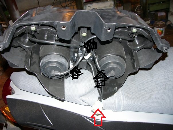

после это там будет синий и голубой провод(это +ы ближнего и дальнего света)
из вот этого (помеченый красной стрелкой) тюльпана должен идти синий провод , ты должен соединить синий и голубой провод и присоединить к синему из тюльпана (это памойму дальний но проверь я уже не помню) чёрные проврода вообще не трогай это минусы
x_5b5591a0.jpg [ 92.58 KiB | Просмотров: 4616 ]
ну вроде всё Удачи!!! ;-) ;D
P.S. Будут вопросы обращайся)
