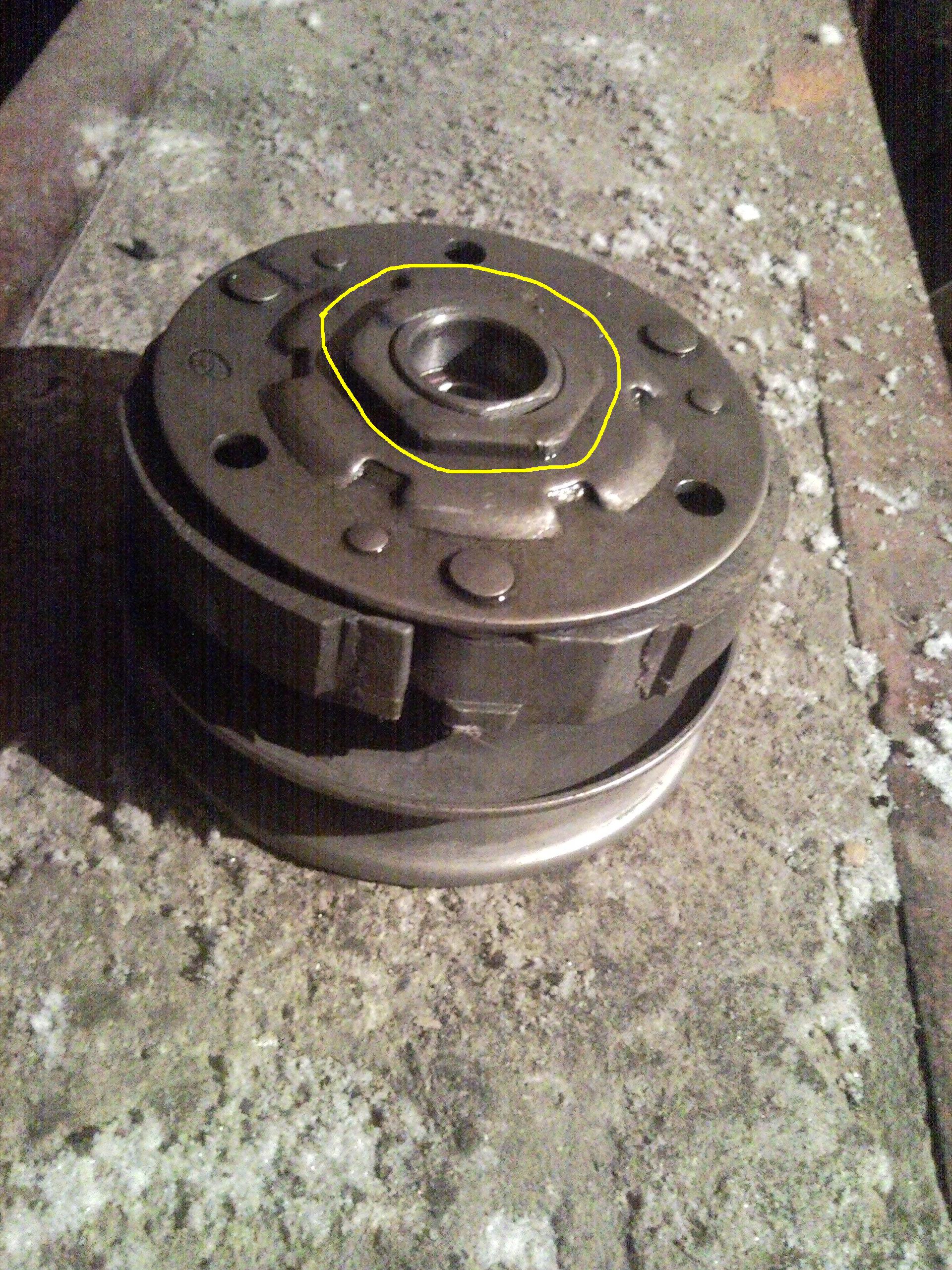

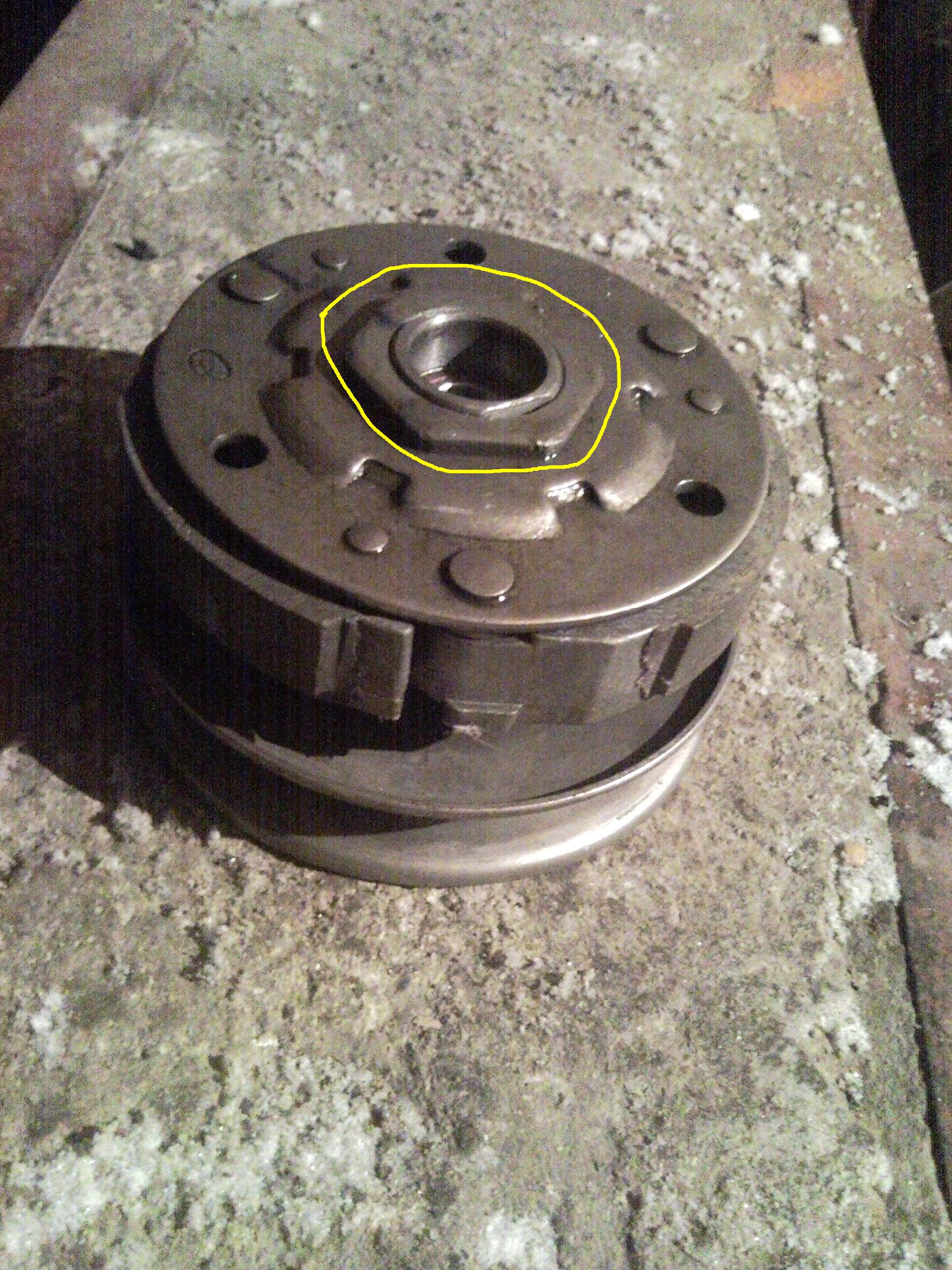

Ребят, подскажите как открутить гайку...
SNC00047.jpg [ 1.01 MiB | Просмотров: 5422 ]

я ставил на бок всю эту конструкцию, потом аккуратно тупым бородком при помощи молотка бил по краю гайки против часовой стрелки. таким способом уже раз 10 раскручивал ее.

закручивать так же?

сначала руками сколько можно, а потом так же. Только ты поаккуратнее с этой штукой когда откручивать будешь, чтобы по лбу пружина не врезала. как пойдет откручиваться, встань на нее двумя ногами и дальше рукой откручивай.

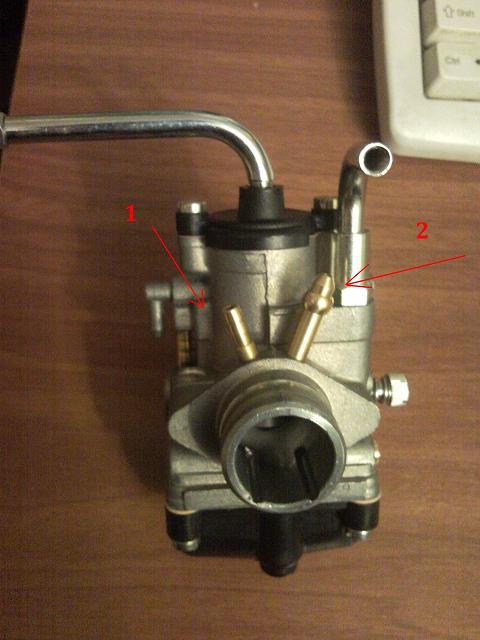

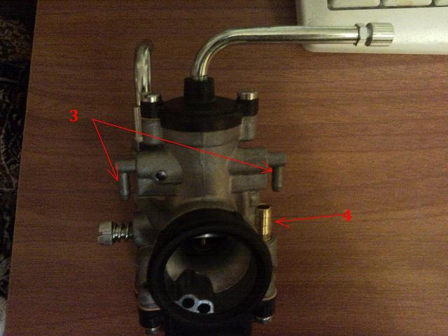

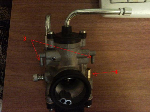

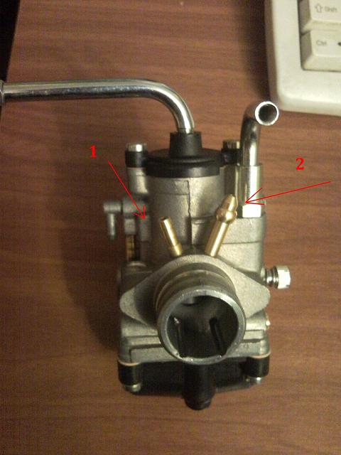

что и куда подсоединять:)
SNC00079.jpg [ 45.47 KiB | Просмотров: 5392 ]
нр.JPG [ 46.37 KiB | Просмотров: 5392 ]

это же не минарели карб, как ты его ставить будешь?

а что это тогда за карб? и в смысле как? подсоединяем топливо и шланг на вакумный насос...
http://www.malossistore.be/Prodotto.asp ... &Search=si
http://motodar.ru/katalog/products/Vpus ... m-dellorto
сравни свой и минарелли
а вот твой к чему идет:

не вижу разницы... кроме второго отверстия где вакумный подсоединяется...

 Заголовок сообщения: Re: Stels leader 50cc 2т
СообщениеДобавлено: 16 Feb 2011, 12:11
Сообщений: 323
Скутер: Stels Leader 72cc 2т
объясни... если не сложно...
Возникнет проблема с вкорячиванием его в пространство под сидушкой, так как он расчитан на другое расположение, и тем более под другой двигатель, мой тебе совет, поменяй пока не поздно.
