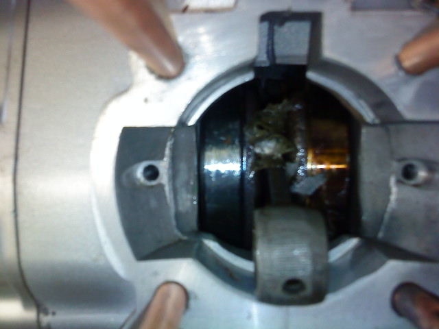

Сегодня получил новую китайскую движку. Поршню сразу снял, посмотреть че как
Хрен с ним, что на колено были намотаны ошметки герметика, кое как выковырял. Но меня очччено интересует, почему щеки разного цвета???? Одна нормального, другая желто-красно-синеватого, как будто (или не как?) перекаленое железо. Мотор ни разу не заводился, если судить по поршне. Ну и по герметику на колене
Зачетное китайское качество? Или чего?
Че-то мне подсказывает, что и к этому двигателю бежит женский половой орган........

Chili я конечно не знаю, но у меня ОБЕ части золотистые, просто в некоторых местах протертости, ГДЕ НЕТ ЭТОго покрытия и эти протёртости метал цвета, как у тебя
У меня просто ощущение ,ЧТО КАК РАЗ НЕ ПОКРЫЛИ ЭТИМ СОСТАВОМ( МЕДЬ ПО-МОЕМУ), НО ВРОДЕ НИЧЕГО ОТ ЭТОГО НЕ ИЗМЕНИТСЯ
(долбаные китайцы) *DONT_KNOW*

Абалдеть... На первой движке у меня обе части НЕ золотистые....

у меня тока сверху это покрытие а с боков обычные
