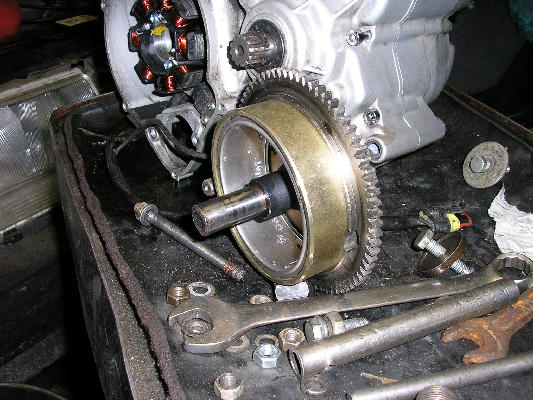

+1 цапфа отвалившаяся.
Снять маховик получилось только так))))

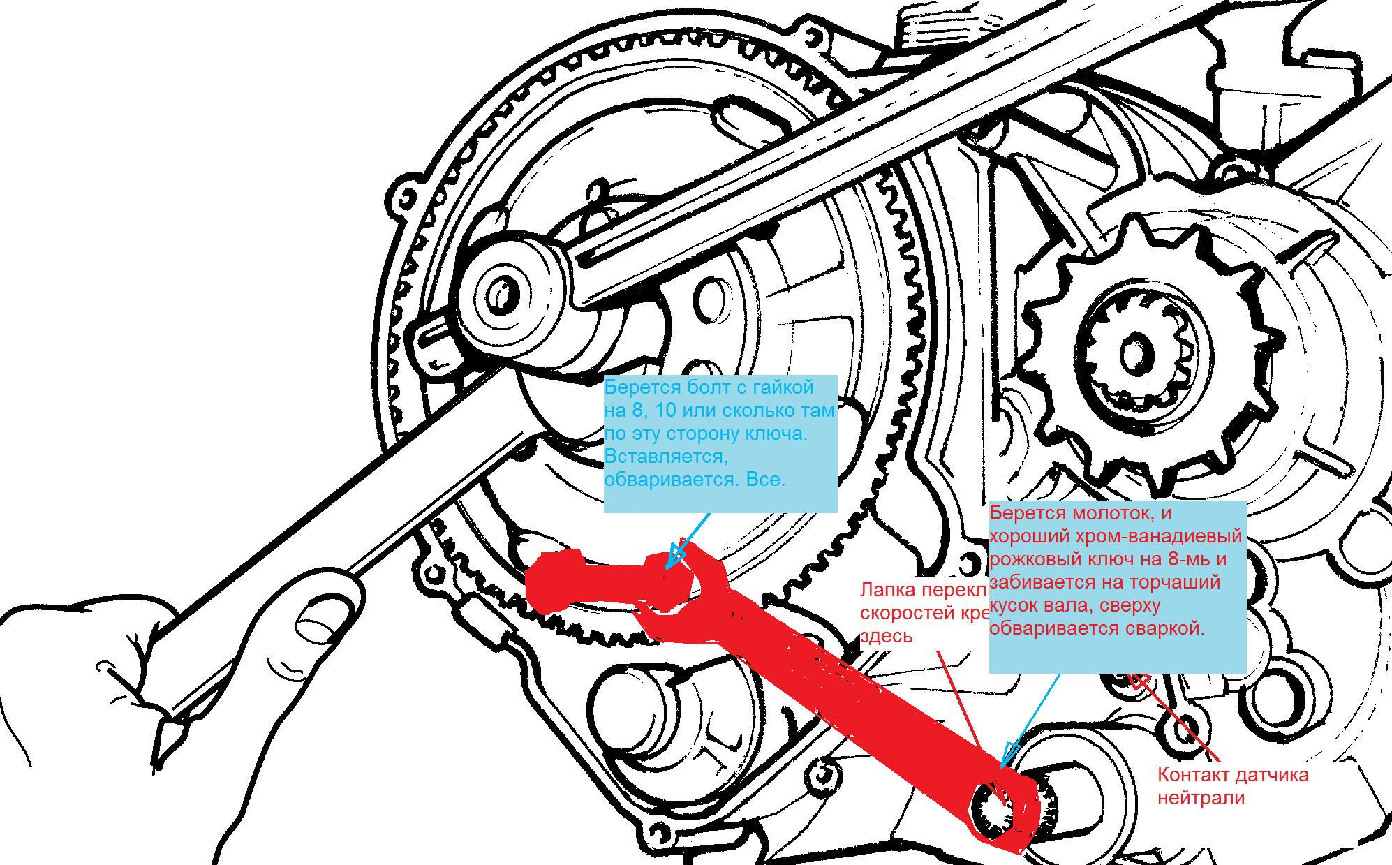

люди) что делать) переключалка скоростей отлетела =( вроде как этот метал не варится! блииииииин
Силумин из которого сделана говноножка не варится.
Тут 2 варианта:
Если шлицы на валу живы, то ставится ножка от восхода, она подходит, разве что длиннее и тяжелее, зато переключаться будет офигенно. У меня уже фигзнаетсколько стоит.
Если шлцы сточил, то наваривай ключ на 8-мь и болт на 8-мь же. Абалденная конструкция - ключ не ломается, а гнется, выправил и дальше поехал. Так я гонял зимой, пока вал не поменял.

у меня отломилась она прям там где шлицы кончаются!
расскажи пожалуйста про ключ и болт! а то я не понял что то!

Давай во избежание лишних вопросов и длительной дискуссии отвечу картинкой.
За графику ногами не бить - PintBrush :)

спасибо) но ты чуток не правильно понял) точней я наверн не так объяснил) сама ручка у меня целая) дело в том что она отвалилась вместе с куском вала! :-D
