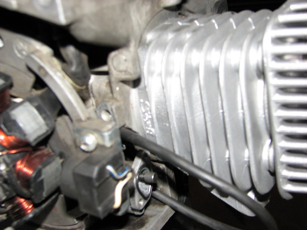

impulse
похоже на торк. больше вроде нечего.
вот фотка, где видно как ставить поршню и не снимать маслонасос.

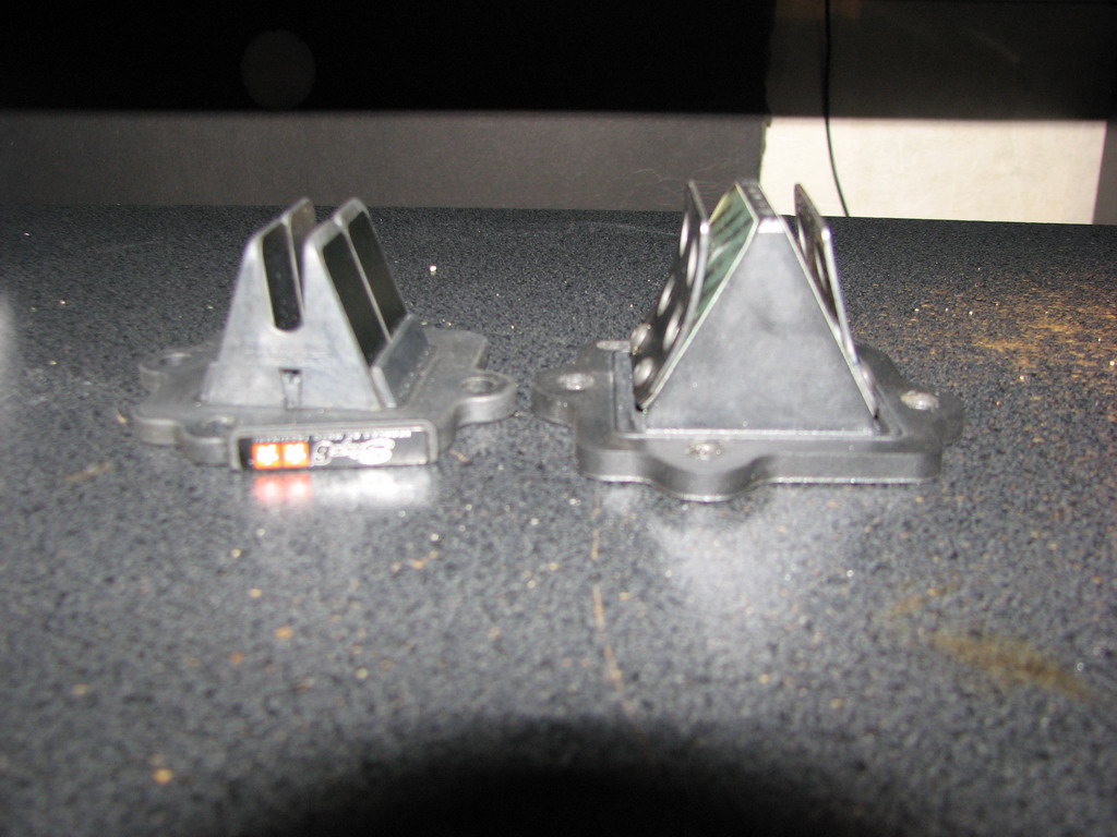

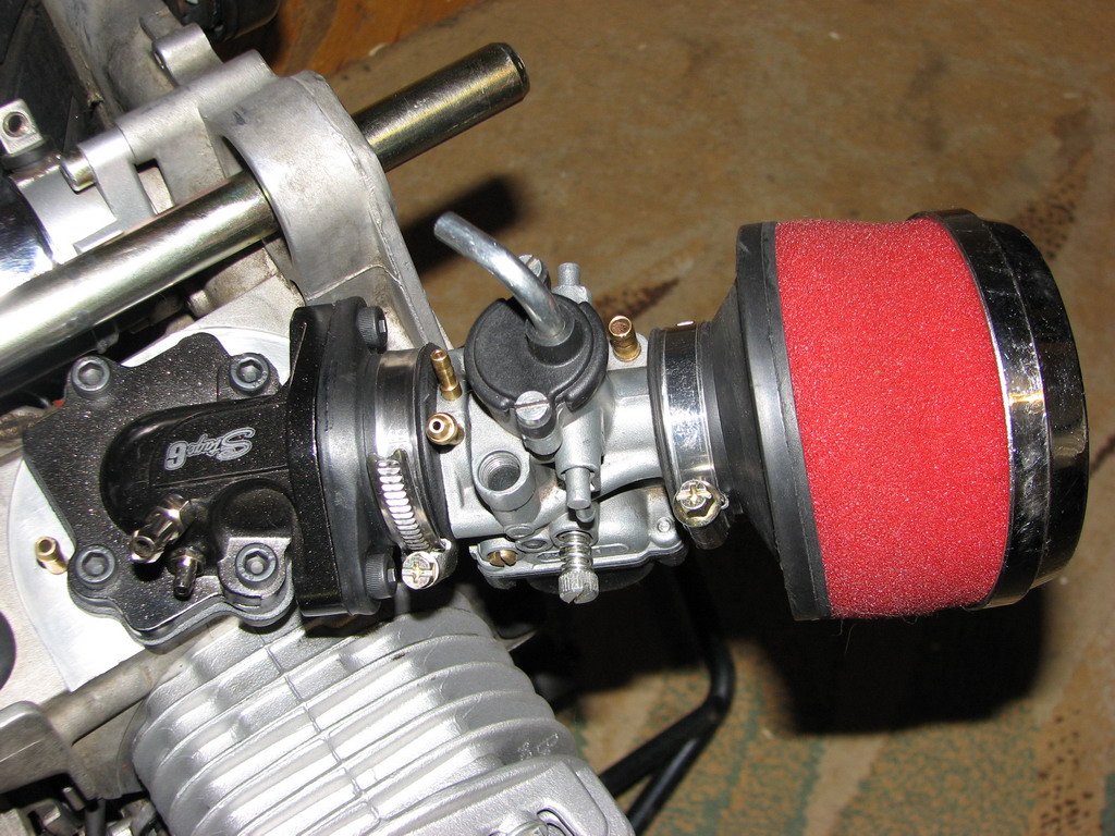

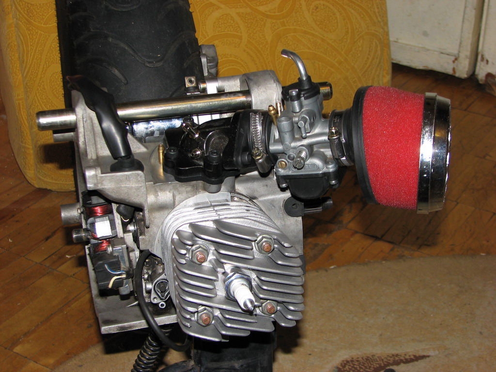

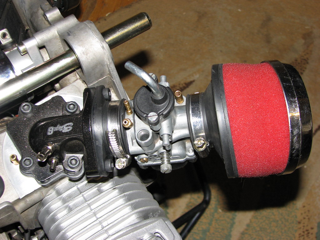

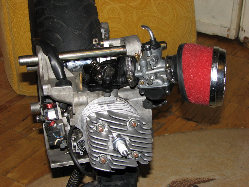

вот еще пара: движок нашего арроу с тюном и впуск отдельно:
IMG_2073.jpg [ 263.24 KiB | Просмотров: 4034 ]
IMG_2065.jpg [ 231.24 KiB | Просмотров: 4034 ]

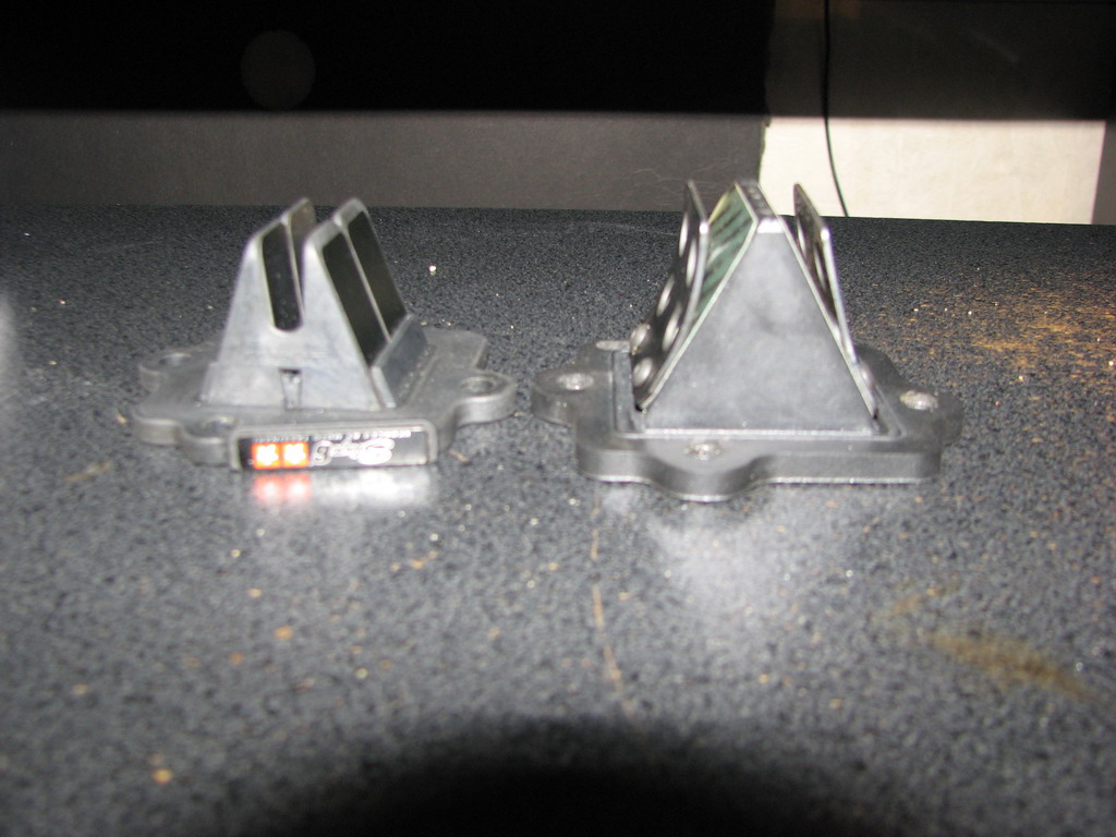

домики
IMG_2111.jpg [ 177.12 KiB | Просмотров: 4034 ]

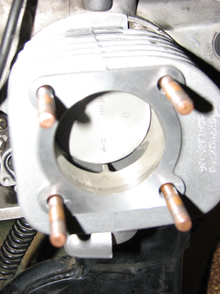

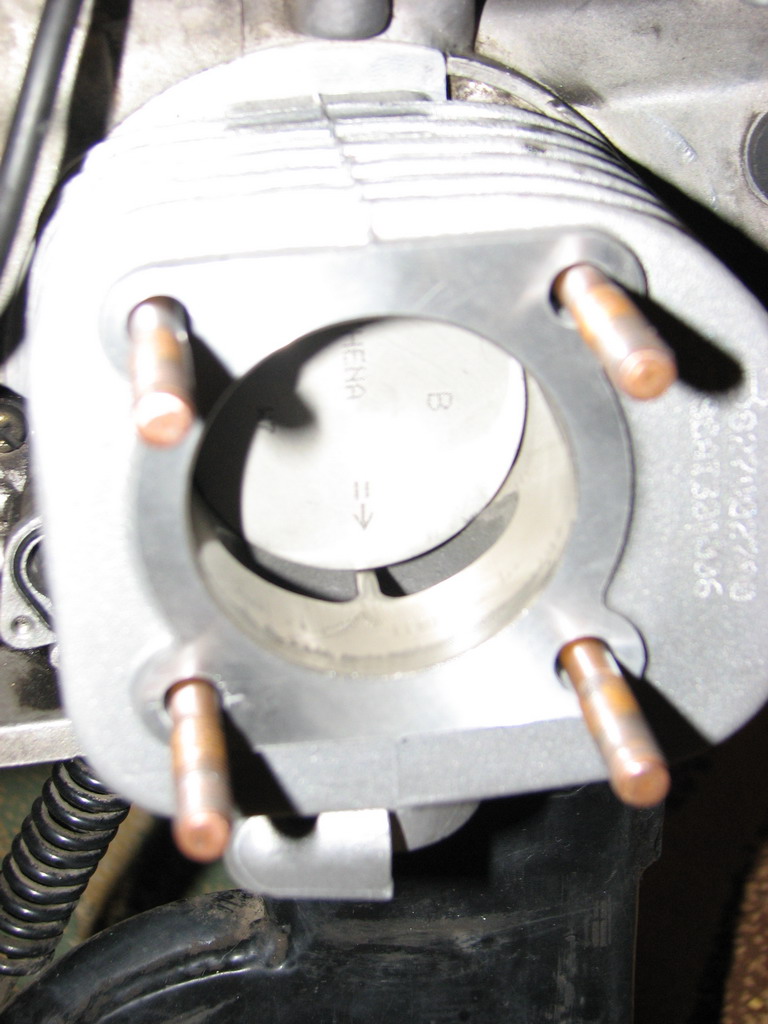

и атена 2 изнутри, плоский поршень и окна выпуска в пол цилиндра
IMG_2093.jpg [ 155.42 KiB | Просмотров: 4033 ]
