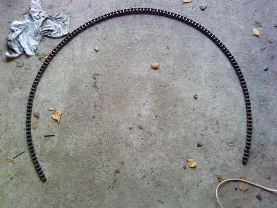

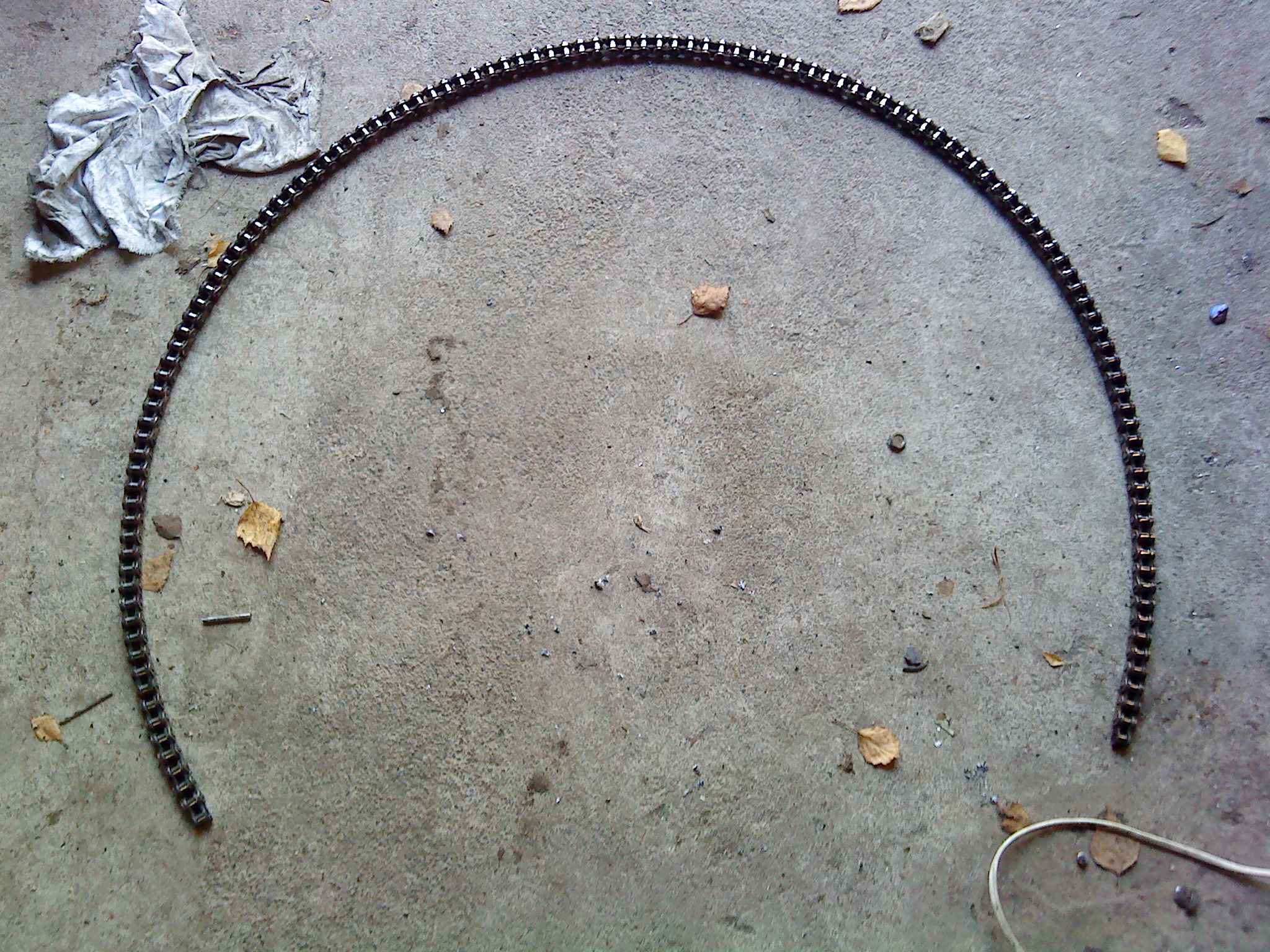

Вот такая стала цепь за 5к км:)
DSC00204.JPG [ 1.29 MiB | Просмотров: 4260 ]
а это не показатель кстати. Ты её с новья пробовал так гнуть? Тут в соколях был недавно цепь выбирал, там их 2 вида, китайская за 500р и "японская" за 1200р. Обе по 100 звеньев. Я конечно полностью её так не растягивал и не загинал, но продольный люфт есть прямо у новой. пришлось брать 2 штуки и из одной часть добавлять в другую, соответственно цепь получилась из двух кусков с двумя замками. 130 звеньев получилось. До этого стояла звезда 11 зубов и цепь 128 звеньев. При установке звезды 15 зубов старой цепи уже соответственно не хватило.
Помню раньше когда ездили на советской технике при растяжении цепи выбивали звено и дальше ездили. Но это по идее приводит к ускоренному износу звёздочек. Почему-то об этом не думали, хз.

С новья не пробовал. Но растянулась она капитально - факт. На 13 зубах спереди, при натяжке метки на маятнике кончились:)
Сейчас поставил "D.I.D.", за 1.5к, она практически не гнется :-D
