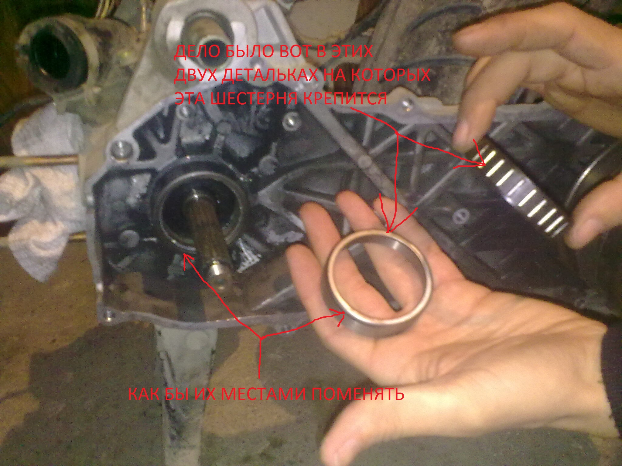

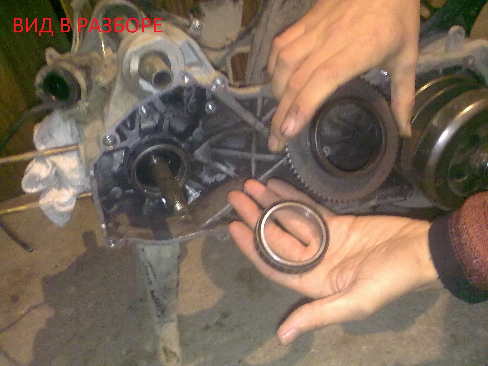

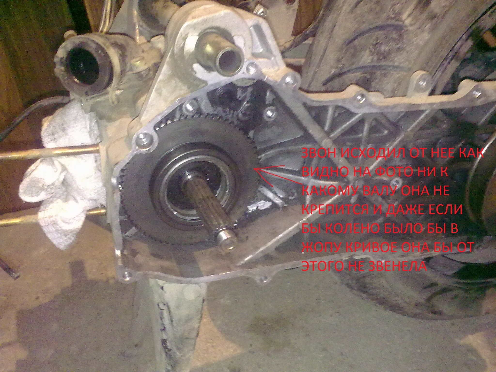

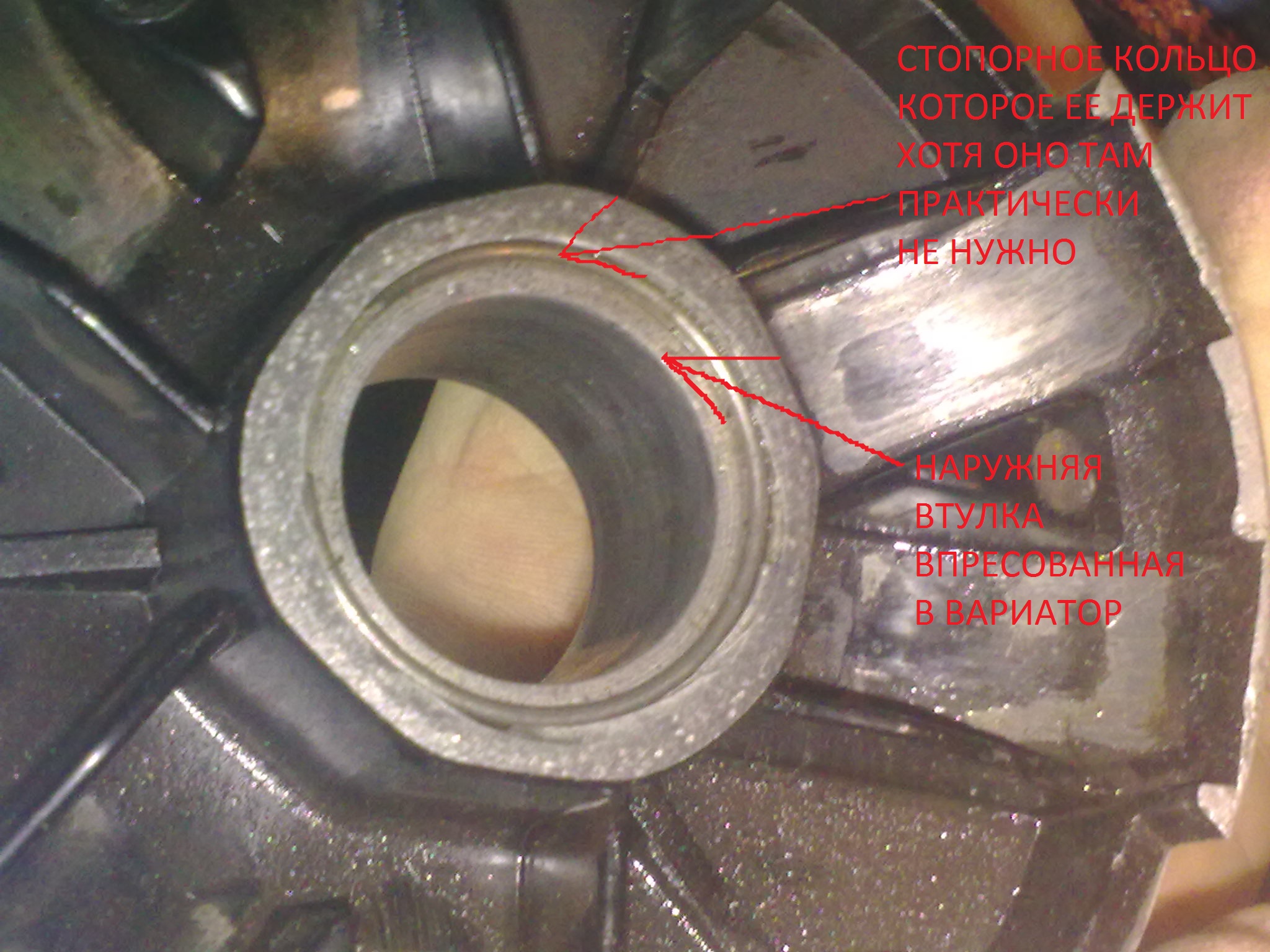

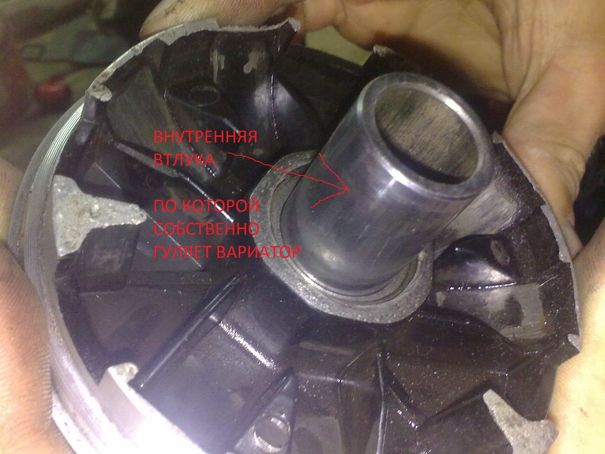

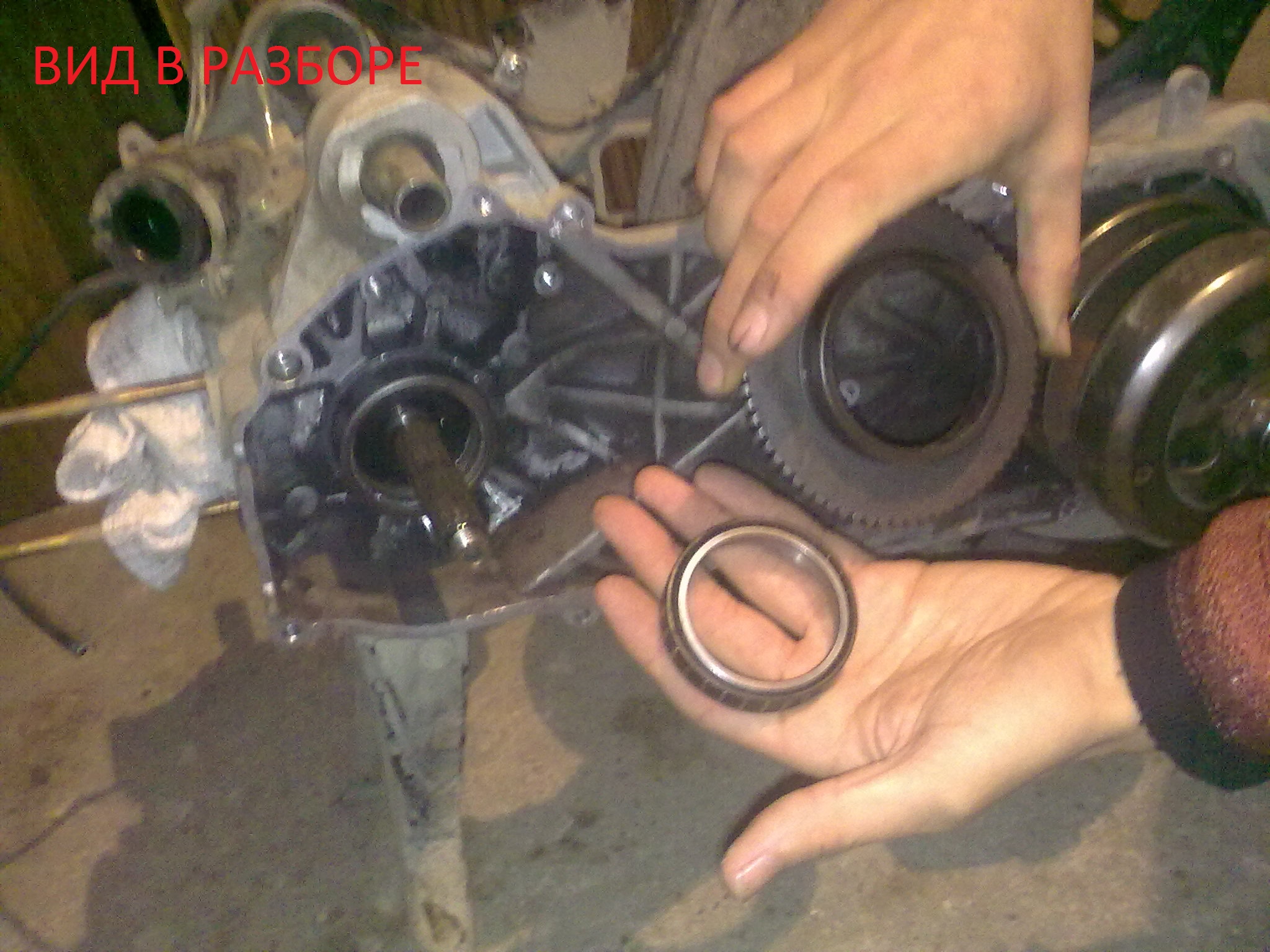

Народ помогите кто нибудь, недавно услышал безумный треск в районе вариатора пока ехал к дому скорость которая раньше ниже 86 не падала на максимальных оборотах выше 64 не поднялась и всю дорогу стоял железный треск в районе вариатора приехал домой скрутил крышку вариатора и вот что обнаружилось....

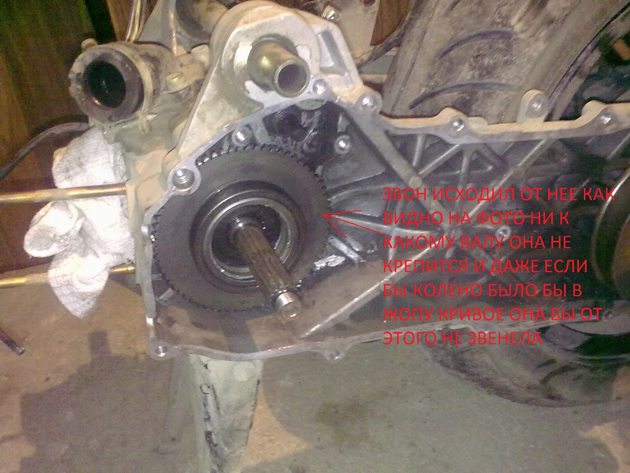

За вариатором стоит огромная шестерня на которую крепится какой то диск в магазине сказали называется ето чудо в сборе обгонка в общем звенела именно ета шестерня если ее придавить звон прекращался но обороты так и не поднялись выше 7 тыс раньше 10 крутил свободно.

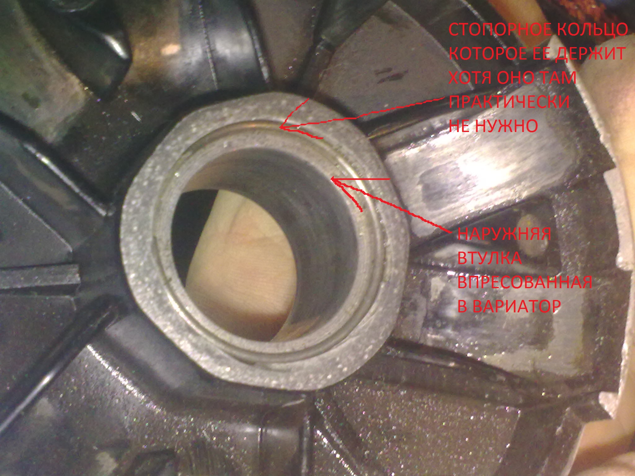

Я обратил внимание что втулка в вариаторе разболталась похоже ее нужно чем то смазывать а я этим пренебрег решил заменить когда пришел с вариатором в магазин и начал примерять втулку оказывается с внутренней втулкой все нормально зато вот с наружней беда которая впресована в вариатор ее просто выработало.
Сходил вчера выточил эту внутреннюю втулку у знакомого слесаря все норм поставил вариатор на место завожу мопед ФАК шестерня(обгонка) звенеть продолжает на вид износа не наблюдается но она явно шатается ее даже рукой шатаеш люфт явный чтоб ее снять пришлось открутить шестеренку которая выше соединена со стартером.... короче там в нутри какой то подшипник тонкий с валиками причем пластмассовый и позади етой обгонки огромная шайба по моему ето именно она и звенит ВОТ С ТАКИМ КТО НИБУДЬ СТАЛКИВАЛСЯ хотябы примерно?
Да еще он в последнее время непомерно бензин жрет настройкой карба исправить не удалось.... ето может быть если кольцам хана?

Возможно подшипника.. муфта разболталась сильно? (Клин смотри что бы не произошел)
Загляни еще на крышку вариатора в порядке ли подшипник на крышке

Для начала неплохо бы было всем выучить названия частей хотя бы... Сколько раз я не разбирал вариатор, никогда не замечал что на передней щеке есть несколько втулок... Втулка там одна, другая - отверстие в щеке. Она не впрессована а выточена если я не ошибаюсь. Потом никак не пойму, как обороты связаны с вариатором? Он либо выбрасывает ремень на максимальный радиус либо нет. На работу двигателя он практически не влияет. Шестерня обгонки лично у меня всегда издавала звон на холостых оборотах. Если она издает шум на более высоких оборотах, то это наталкивает на мысль что поврежден вал коленвала или его подшипник, что приводит к вибрации, в следствии чего шестерня продолжает сильнее биться и издавать железный звук. Если хотите быстрой помощи, снимите крышку вариатора, снимите ремень, снимите передний шкив (или заблокируйте ход щеки), проверьте вал на люфт, заведите двигатель, посмотрите не погнут ли он, снимите видео и выложите его. Так больше шансов помочь, а то гадаем пальцем в небо.

DimFk10Ты прав! спасибо большое +1
Vax а ты такое ощущение варик стрелы вообще не разбирал -1
завтра выложу фотки ошибаешся и в том что там нет наружней втулки и в том что это место в щеке выточено и в том что от вариатора не зависят обороты ))) если двигу что то задушило как в моем случае вариатор то он никогда не раскрутится на 10 тыс то что у тебя шестерня обгонки на холостых звенит и тебе я не знаю может это нравится это не говорит о том что у тебя мопед вообще иправен!!!
всем совет капайте на втулку вариатора немного ВД - 40 стрела со стоковым двигателем и стоковым вариатором крутит все что крутится на 10-11 тыс оборотов охеревший износ этой втулки получается

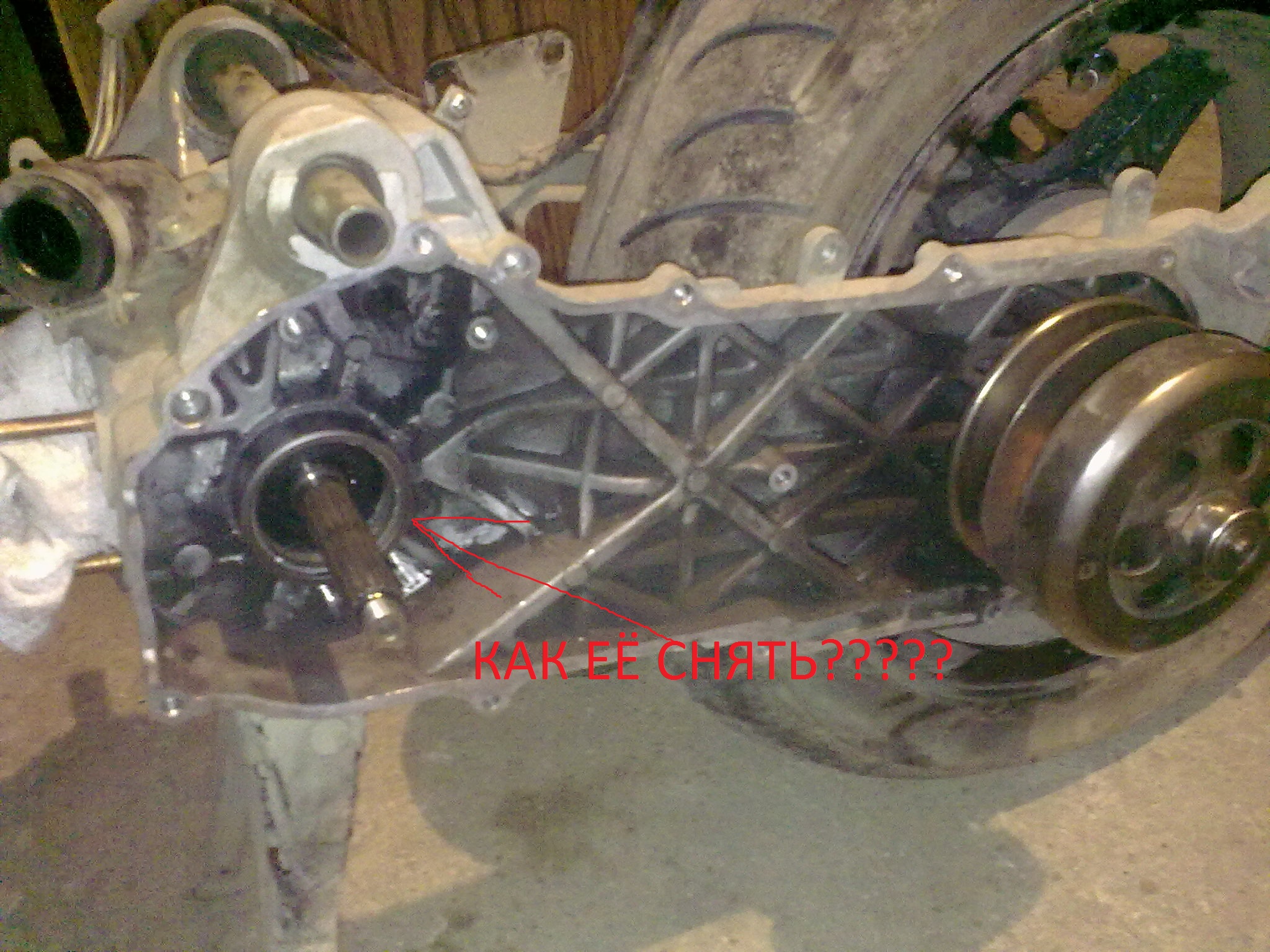

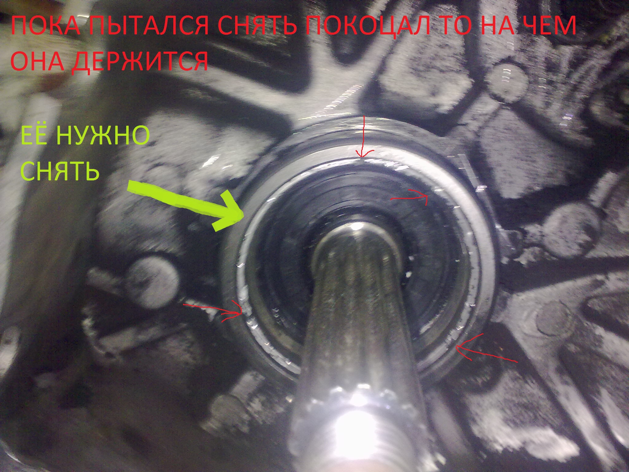

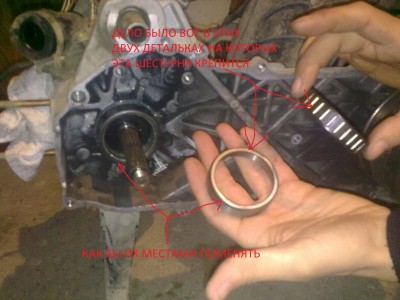

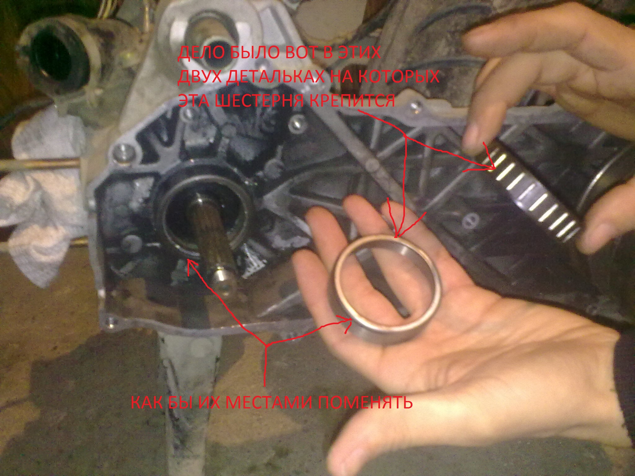

Вот фото моей звякающей проблемы )) теперь столкнулся с другой не могу снять кольцо на которое крепится муфта
01в сборе.jpg [ 849.56 KiB | Просмотров: 5026 ]
02.jpg [ 679.06 KiB | Просмотров: 5026 ]
03.jpg [ 681.07 KiB | Просмотров: 5026 ]
04.jpg [ 831.71 KiB | Просмотров: 5026 ]

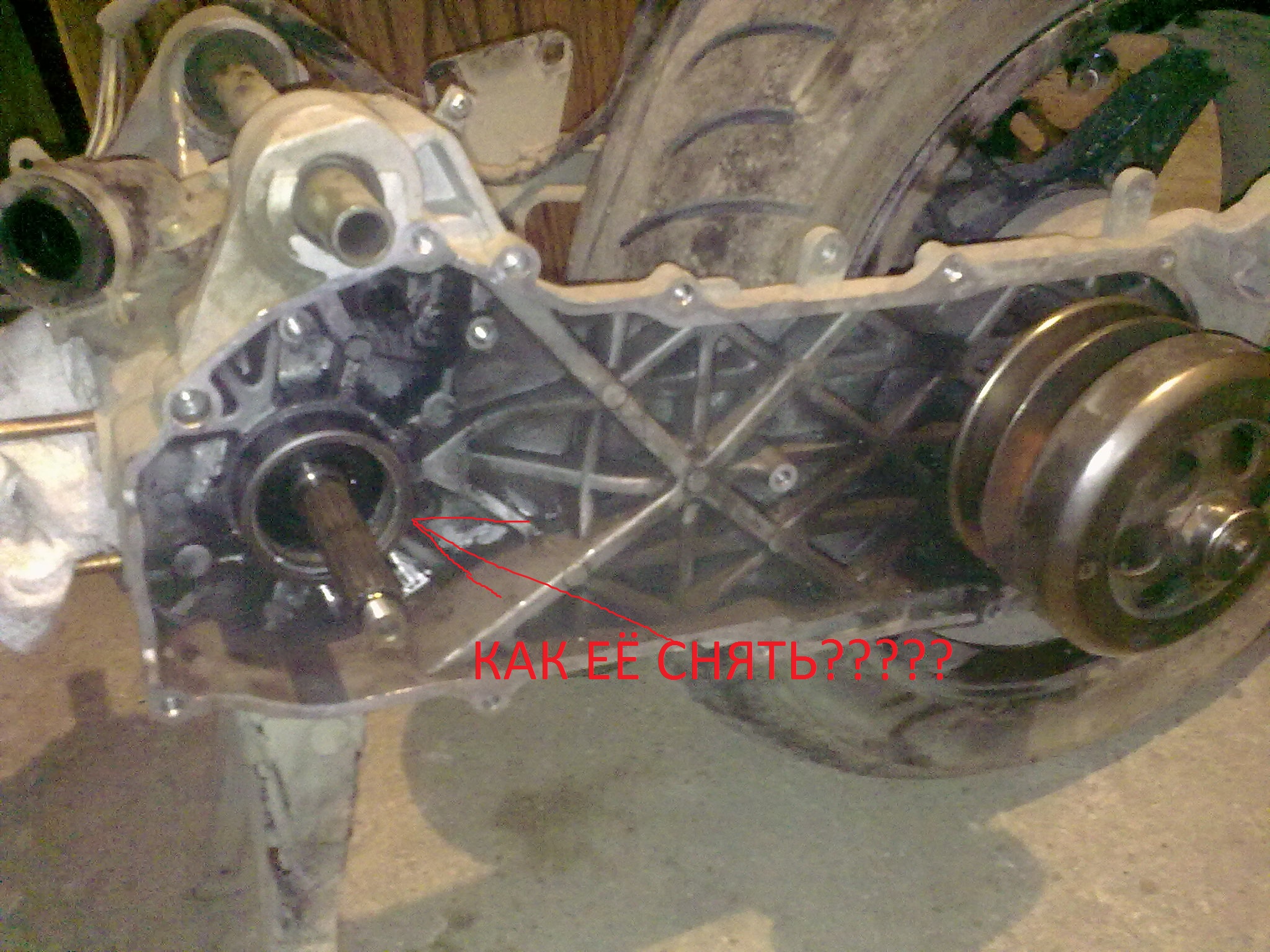

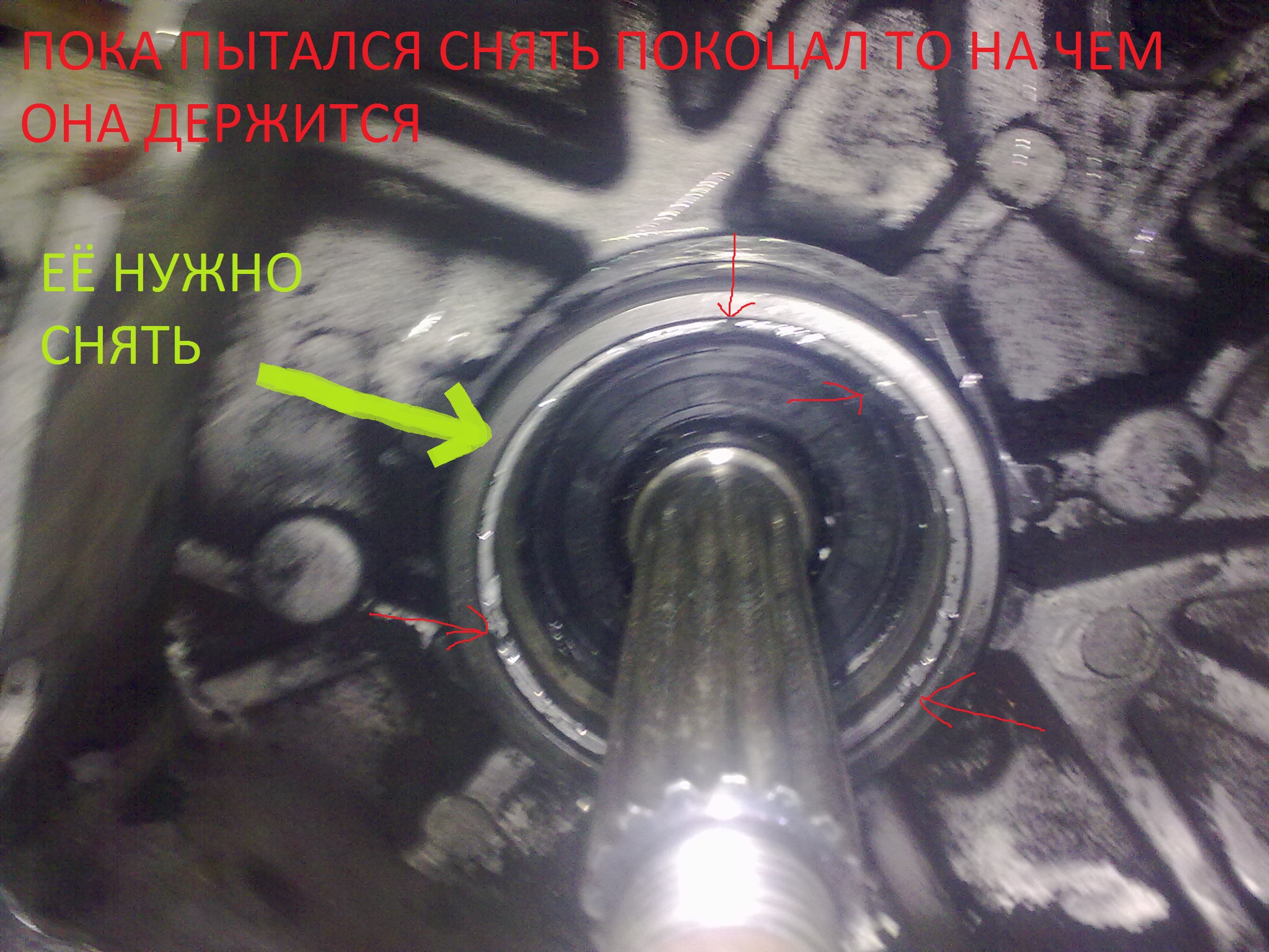

Как ни старался никак ее ничем сбить не получается чтоб поменять все руки посбивал
05.jpg [ 780.01 KiB | Просмотров: 5026 ]

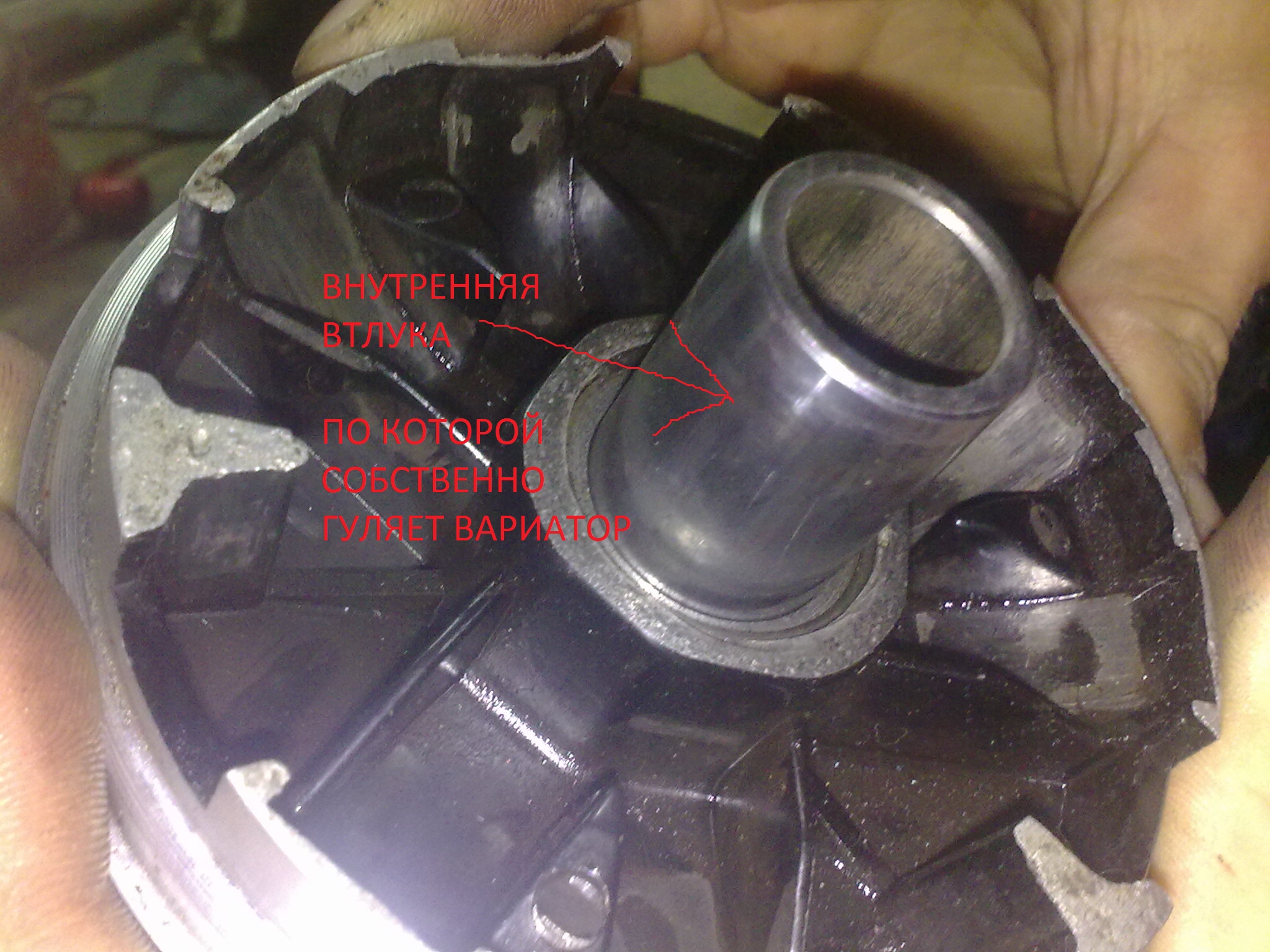

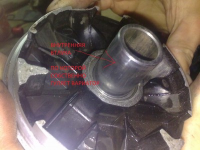

А эти фото специально для тебя
Vax
внутренняя.jpg [ 676.95 KiB | Просмотров: 5026 ]
Наружняя втулка.jpg [ 593.49 KiB | Просмотров: 5026 ]
