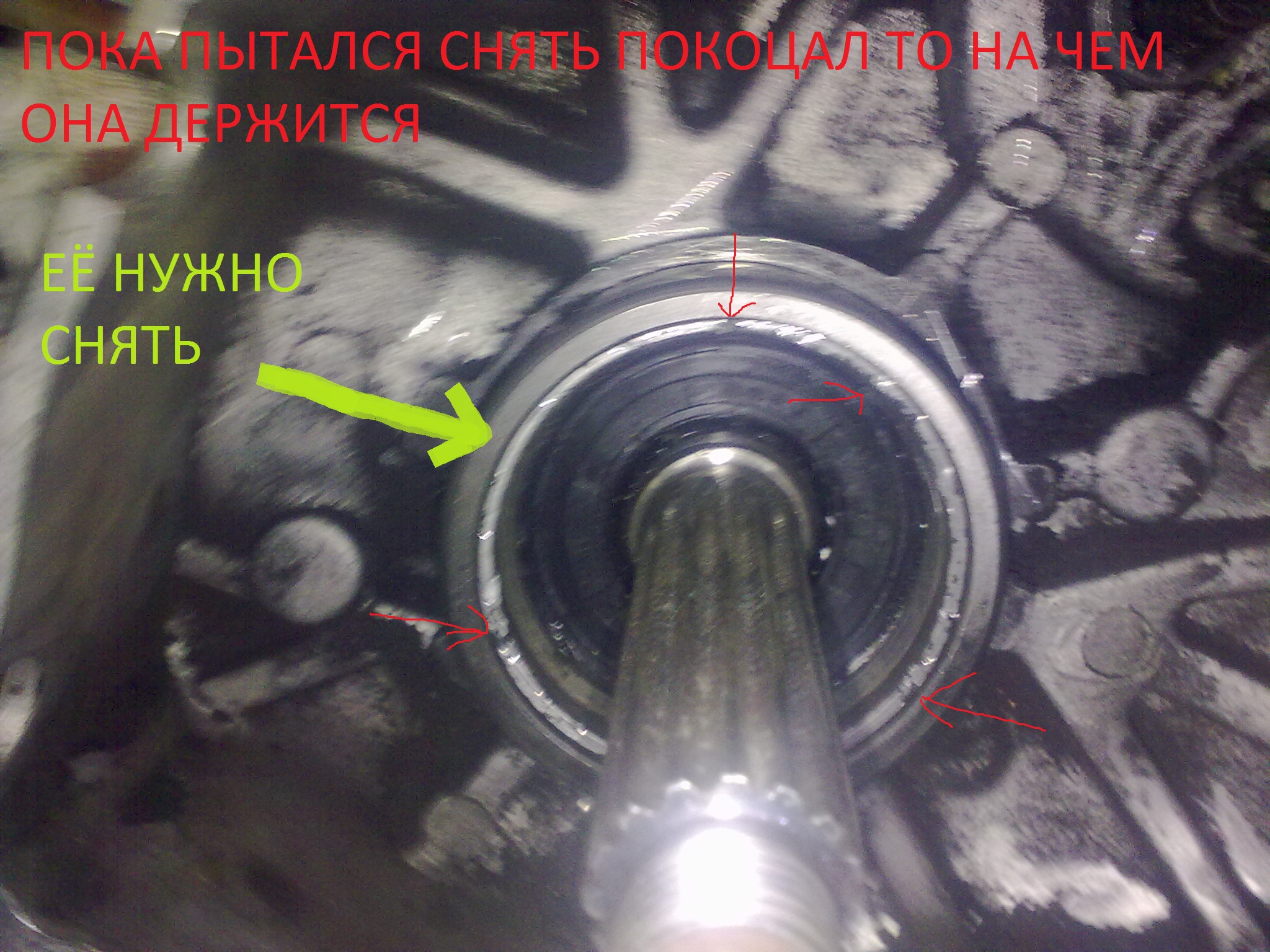

Кто не знает, на этом узле 2 втулки, короткая удерживающая обгонную муфту с зазором от шестерни бендикса (без нее клин бендикса) и втулка вариатора. Втулку в щеке в расчет не берем.
Сержик, Ваксу ты тыкаешь в нос мультивар, я такова стопора втулки на стоке не видел, возможно что и Вакс тоже.
Так далеко наверное никто не заходил, спроси у Импульса, он менял сальники, возможно-что снимал это кольцо, если оно держит сальник. Но бендикс оно точно не держит.
И последнее, если нашел что гремит, то зачем этот стопор вытаскивать, эта же другая тема, нужна только при замене сальника.

И подскажи пожалуйста как все таки снять ету втулку на которую одевается подшипник а сверху на него обгонная муфта вобщем вот эта
05.jpg [ 780.01 KiB | Просмотров: 5767 ]
ее явно выработало

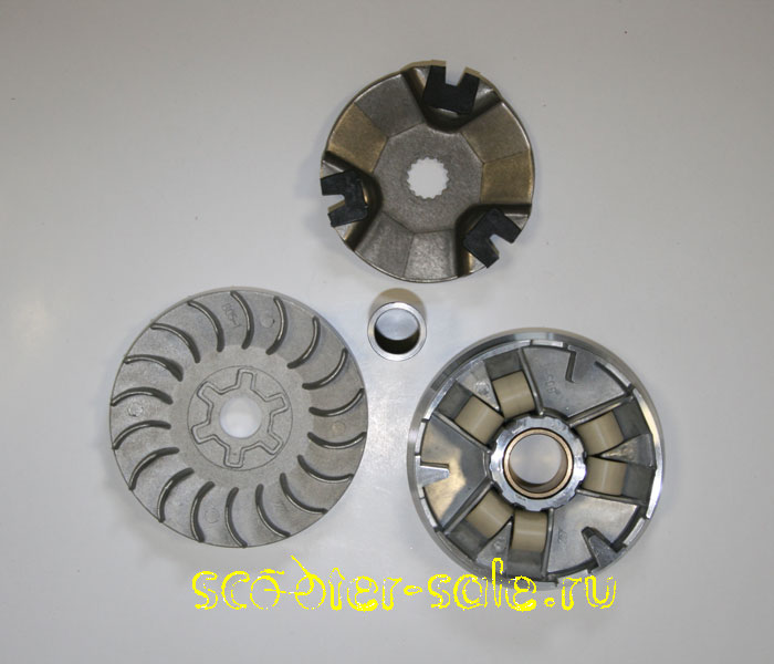

На счет кольца не знаю... Но вариатор у тебя однозначно не стоковый.
У стока канавки без углублений по краям, он с более пологими канавками (они почти плоские с небольшим углом наклона), выполнен из гладкого сероватого металла с большей толщиной перегородок. Плюс у вас как я вижу порошковое черное покрытие с обратной стороны щеки и видны полосы от станка на выступе обратной стороны щеки (у меня так топорно выточен мультивар, об него я два раза руки до мяса резал) + более острые края. Стоковая щека, как бы сказать... топорно простая и тяжелая, очень гладкая. Мультик примерно в полтора, а может и больше, раза легче. Где-то я такую щеку видел... Помойму в китайском наборе тюн вариатора...

Найти 10 отличий называется)
