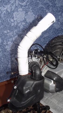

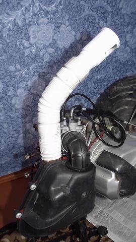

Я эту Г образную впускную трубку срезал почти сразу, взял большой сверло и шуруповерт, рассверлил канал, обрезал немного защитный овал, взял садовый шлаг, приклеил его к внутренней части чтобы подвести воздух к центру, предварительно вырезав канавку под шланг большего диаметра, все работает. Между прочем так убрался провал на старте, который наблюдался со штатным патрубком. Сегодня был у другого члена форума в гостях. Он при замене карбюратора на 21мм вообще вынул эту трубку. На старте небольшой провал (вариатор сток, пружины сток, провал примерно в районе 3-4к, с которых начинается работа вариатора), но после подрыв очень неплохой. Короче эта трубка безусловно влияет на поведение двигателя и её надо дорабатывать с умом. Ради эксперимента если сильно заливает, можно взять тонкое сверло (2-3мм) и попробовать сделать 3-4 отверстия в боксе рядом с центром фильтра. Конечно, меня могут обкидать какашками за этот совет, но их можно замазать будет любым герметиком. Лично я попробую однозначно при установке нового 19мм карбюратора. Делаете на свой страх и риск. Кстати, если на то пошло, то фильтр-бокс лучше ставить от ямахи аерокс, говорят у него впускное отверстие больше и он полностью обязан подойти к стелсовским 50-100сс.
Комментарий к файлу: вот что было придумано мною:)

:-D я вобще ставил фильтр от 4т, подвод был сделан переливным гофрошлангом от ванны, на прогреве нормально работал после прогрева жестокий провал с низов, провал убирался только установкой свистка (шланг внутренний диаметр 10 мм) во входной патрубок фильтра. Больше 50 не ехал. 10 мм вход это смешно, эксперемент прекрашен. Далее на сток фильтре использовался шланг от старых стиралок 18 мм, на верхах пер зашибись, до 40 тяговый провал.

не знаю:) у меня после установки этого изобретения динамика увеличилась(теперь можно в брод болота проходить на скутере :004 )... да и звук при сбросе газа изменился :008
ну а провалы, это не беда:) все настраивается карбом и пропиткой губки:)

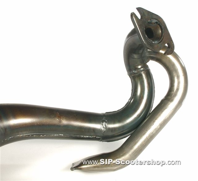

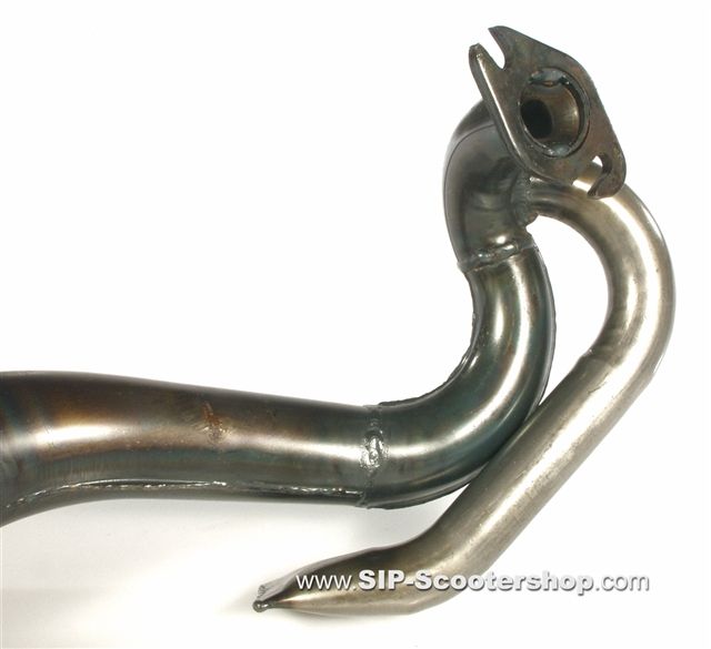

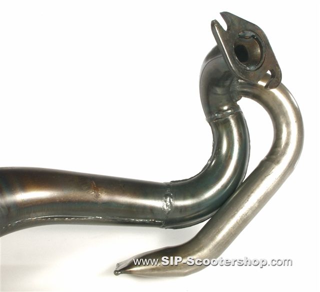

В этом технигазовском глушителе душилки в виде шайбы или трубочки в месте крепления его в цилиндру случайно не было?
В некоторых тюнинговых глушаках такое ставит и приходится самому это срезать.
вот например глушак Polini For Race 2,что там нужно срезать и заварить понятно из фотографии.
