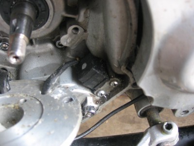

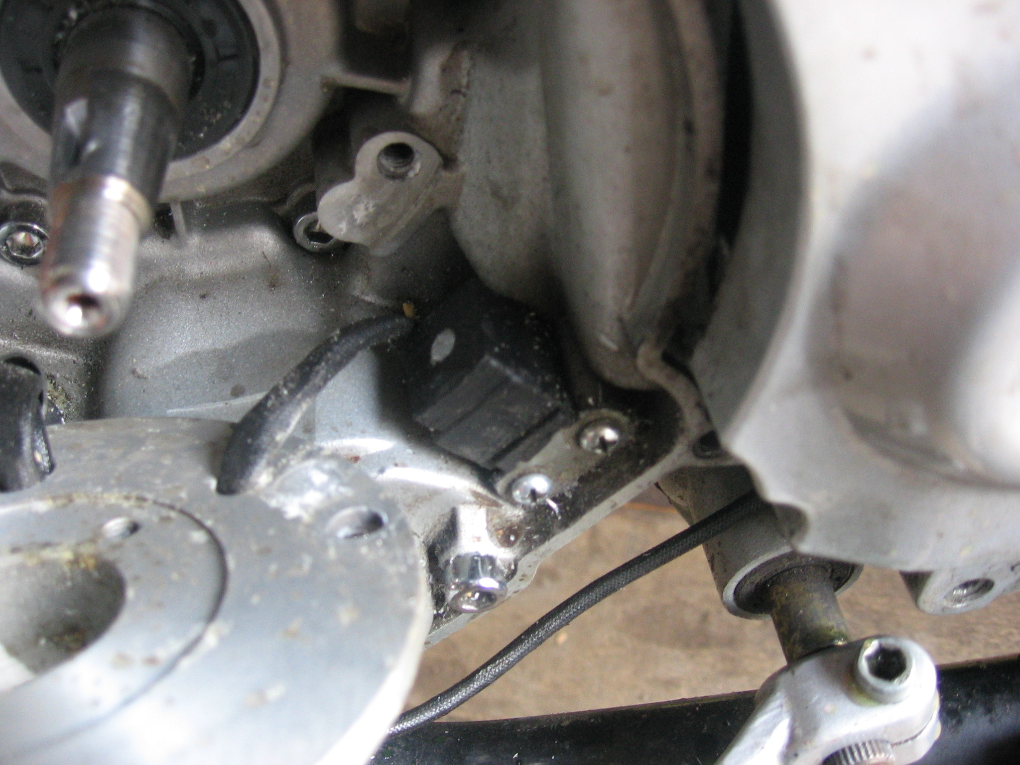

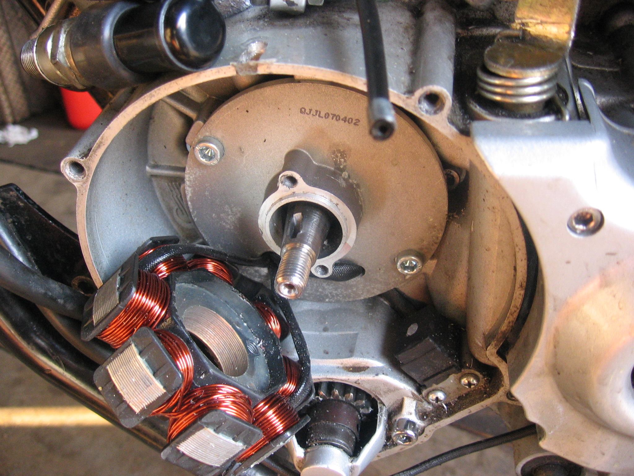

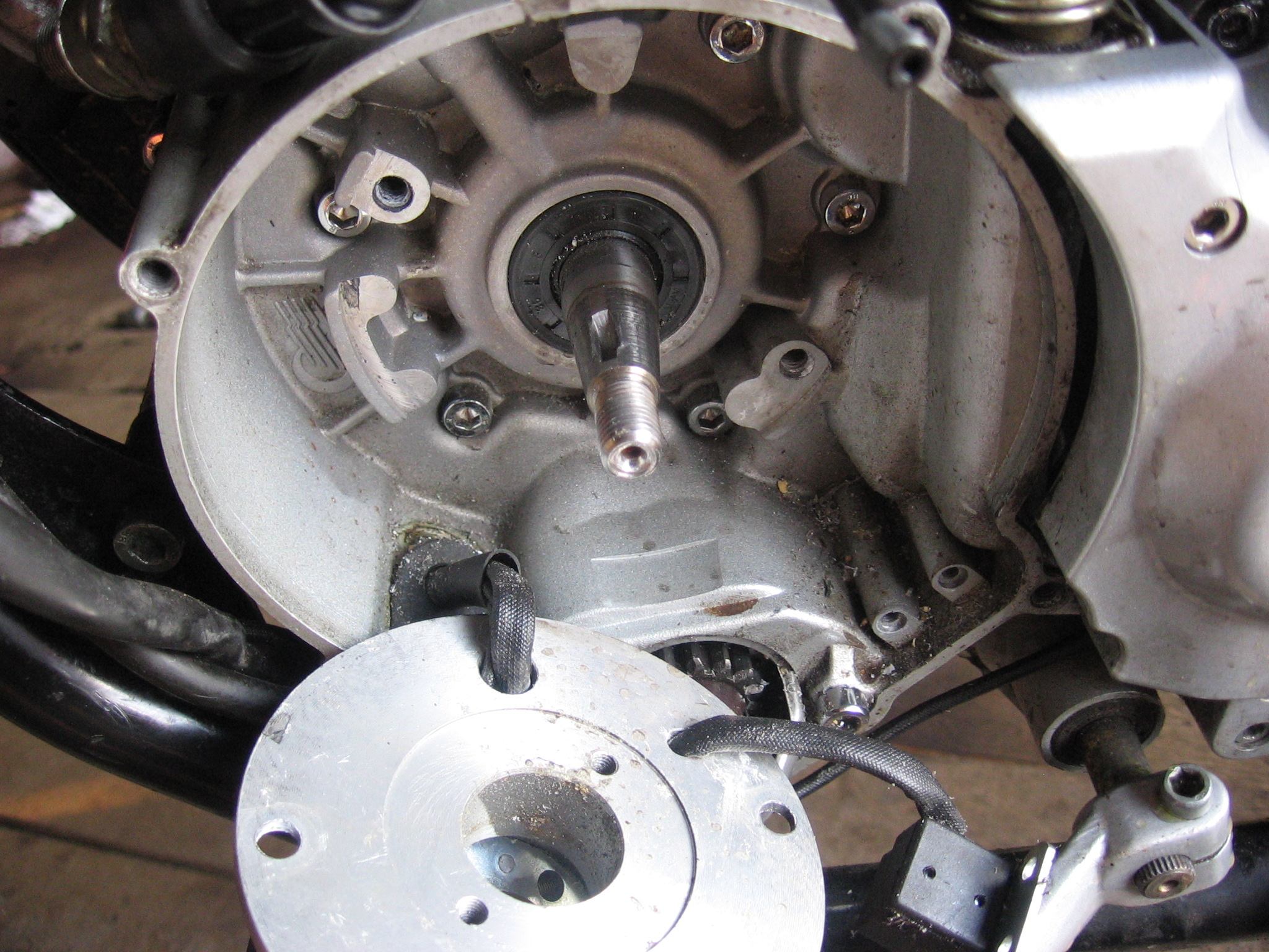

Ну а сам пока что сходил в автомаг, нашел минимального размера шпонку. Так вот родная толщиной 3мм, жигулевская 4, думаю еще и по размерам не пройдет, буду стачивать надфилем, долго и скучно)) Ничего, желание кататься преобладает над ленью.

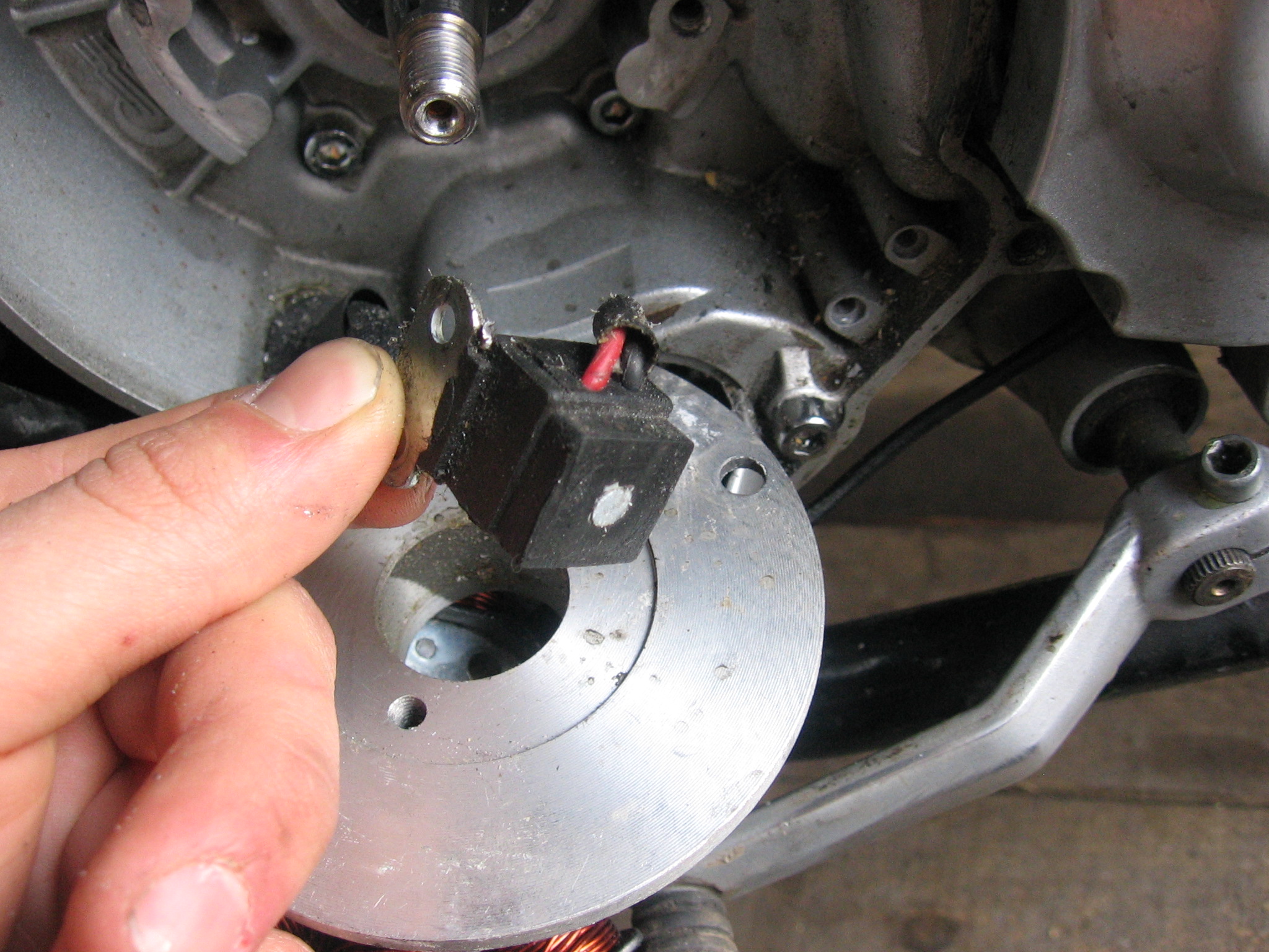

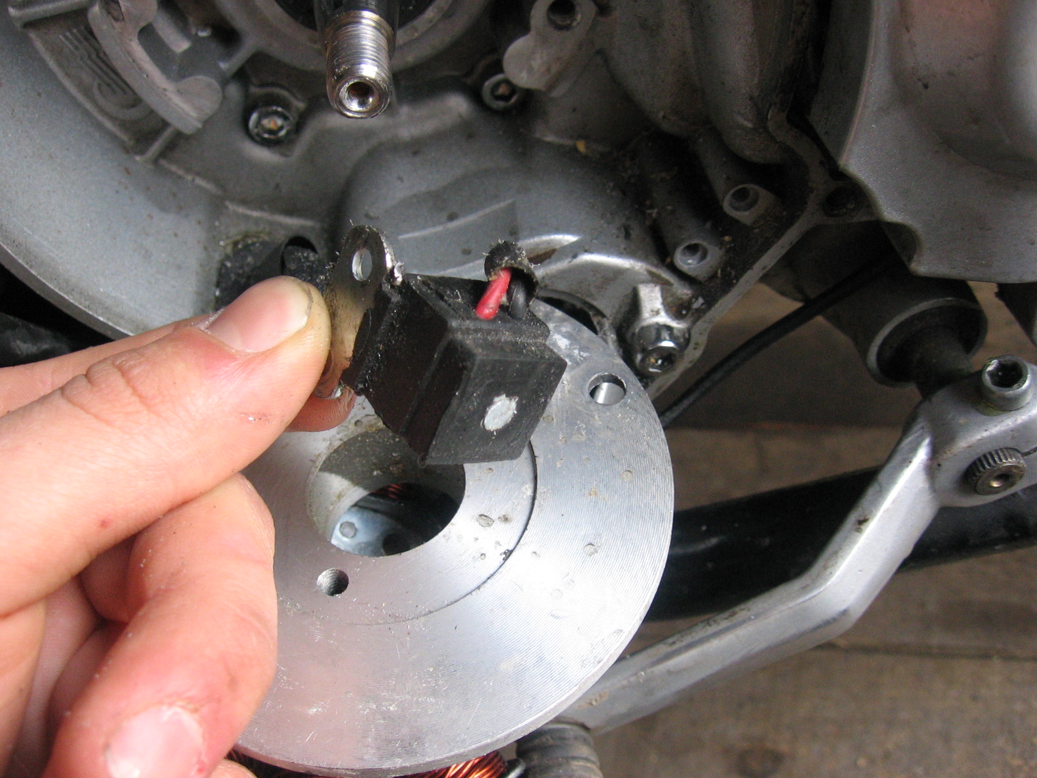

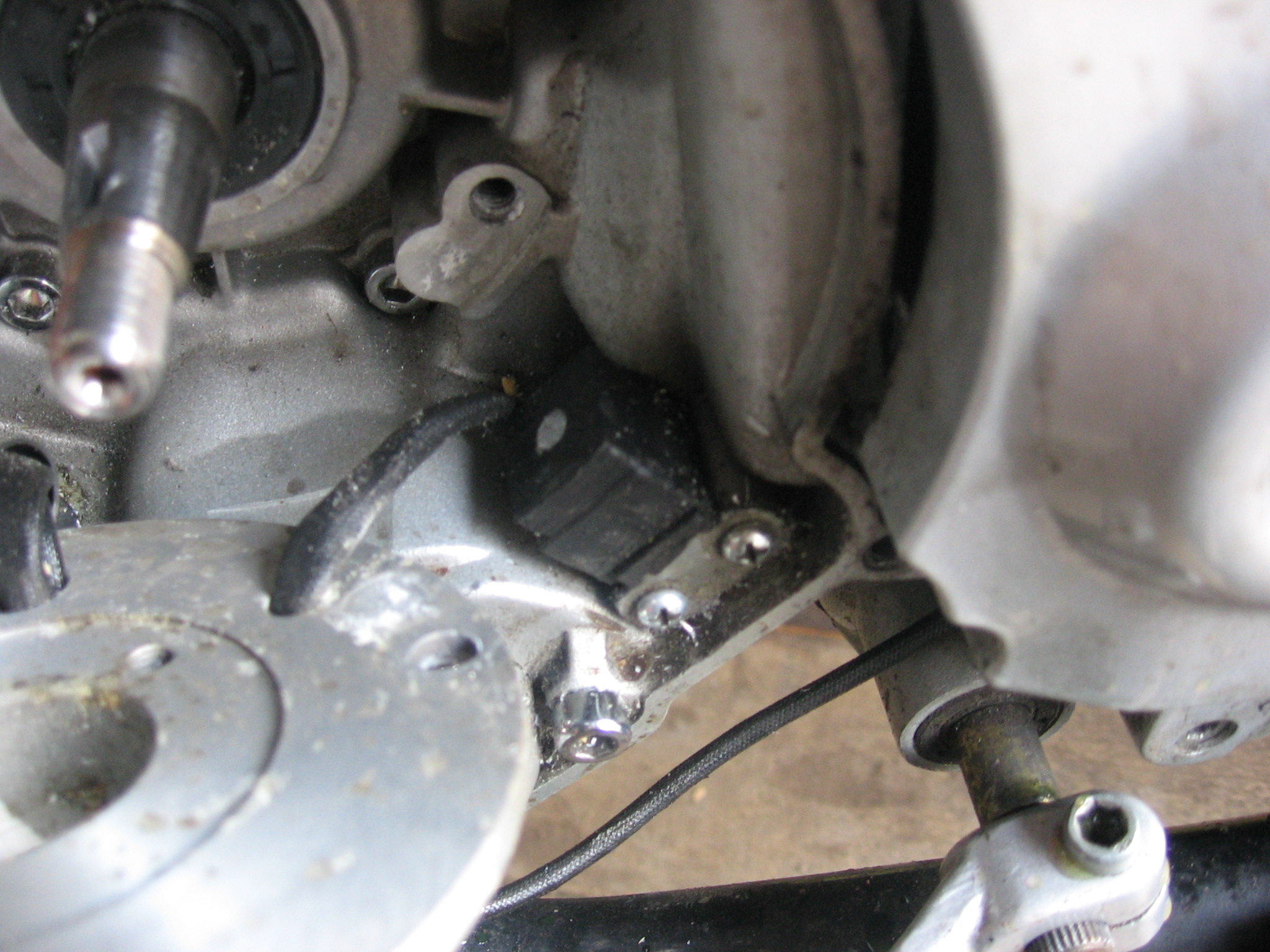

Кажется нашел ограничитель по оборотам, хотя может и что-то другое..
Черная коробочка с магнитиком, на роторе есть такой же магнитик, в виде блестящей вставки, попробуем крутануть движку без него.

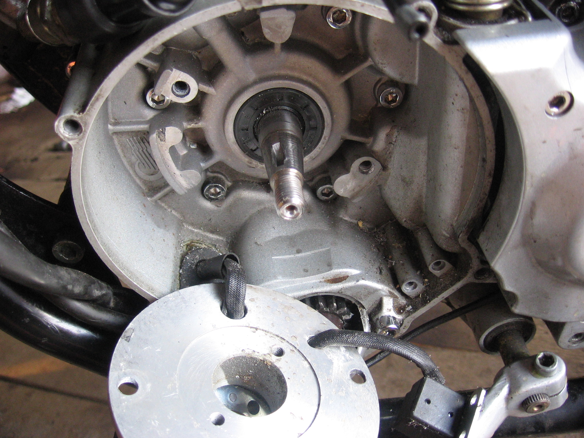

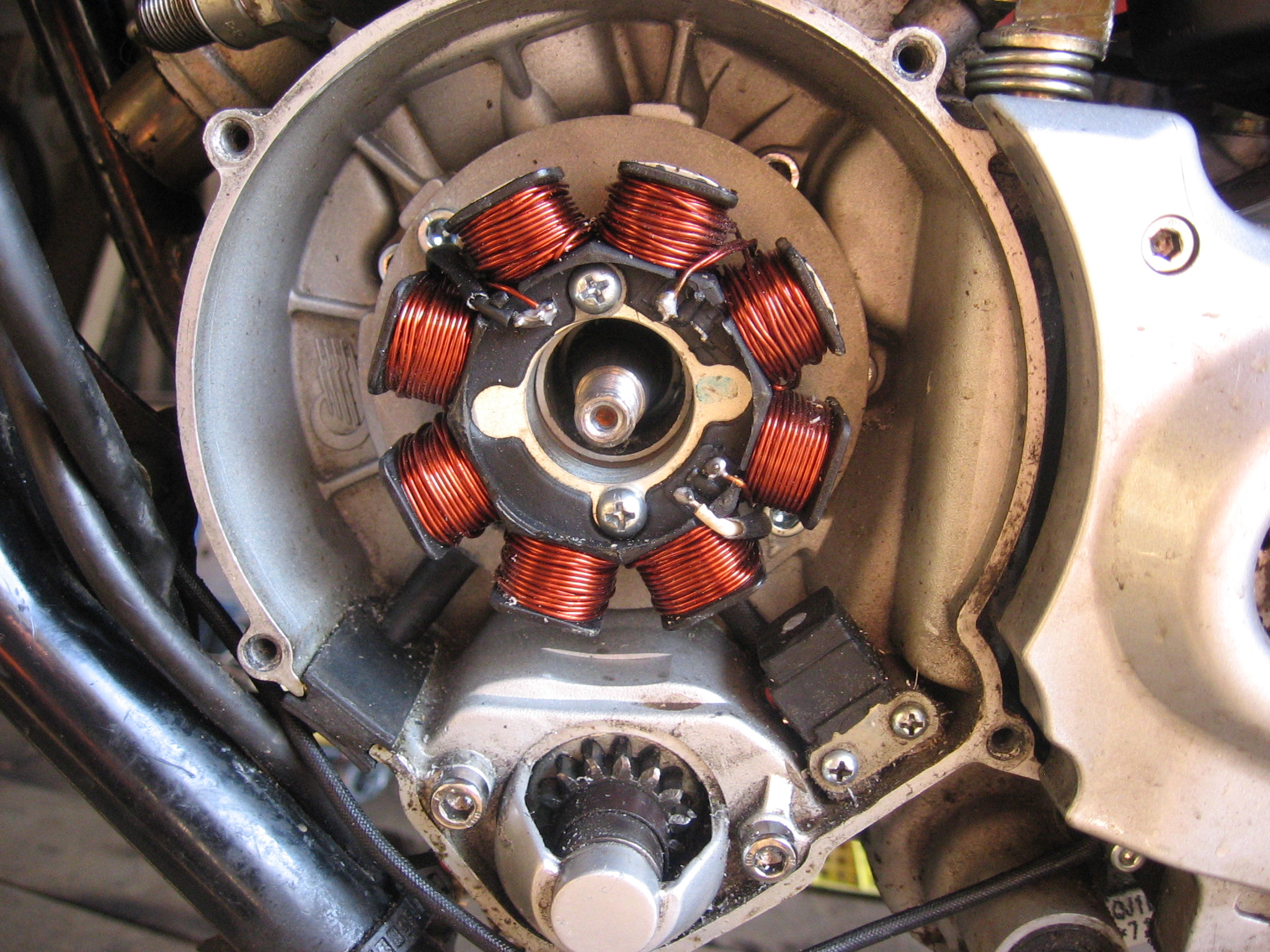

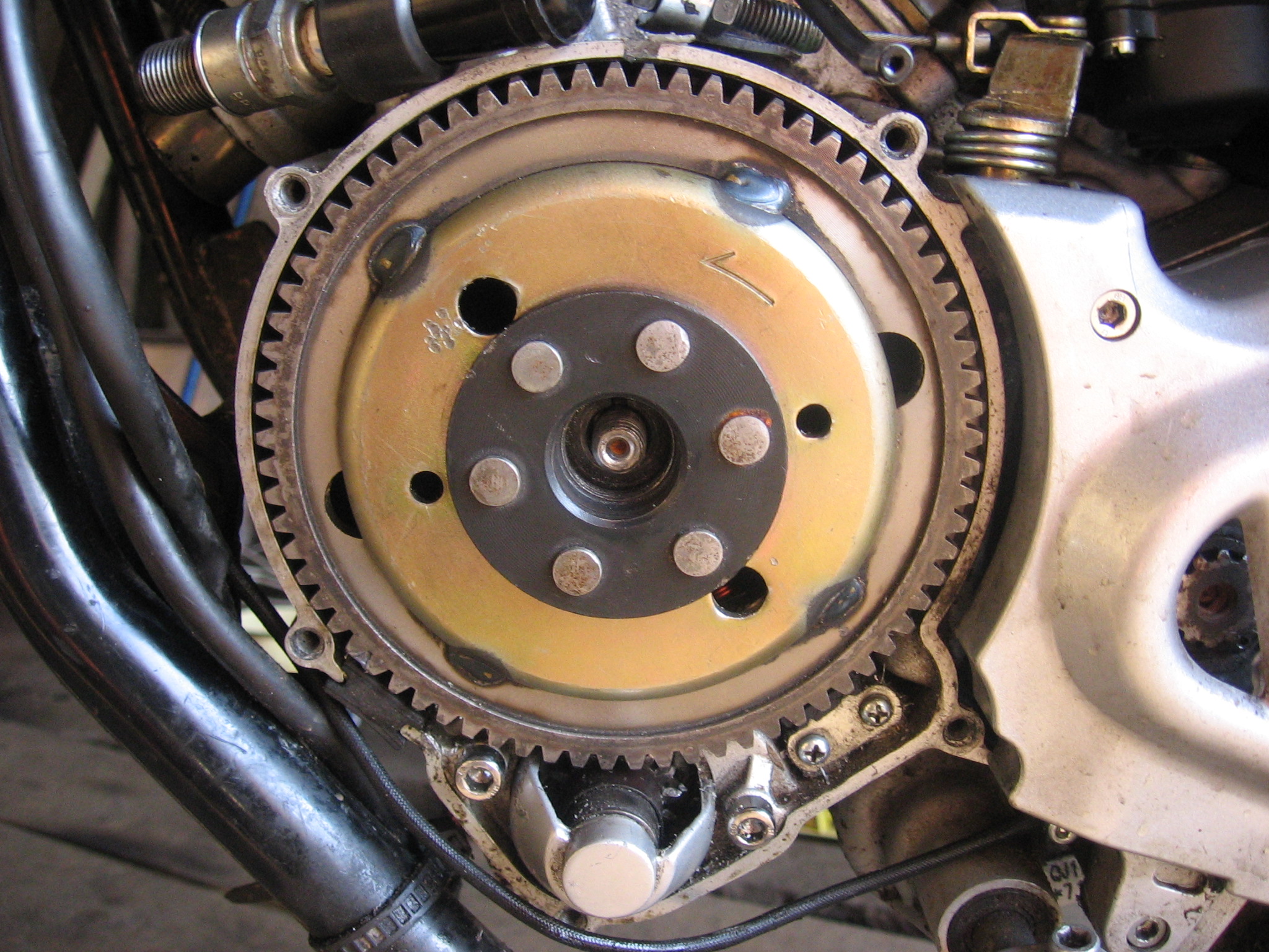

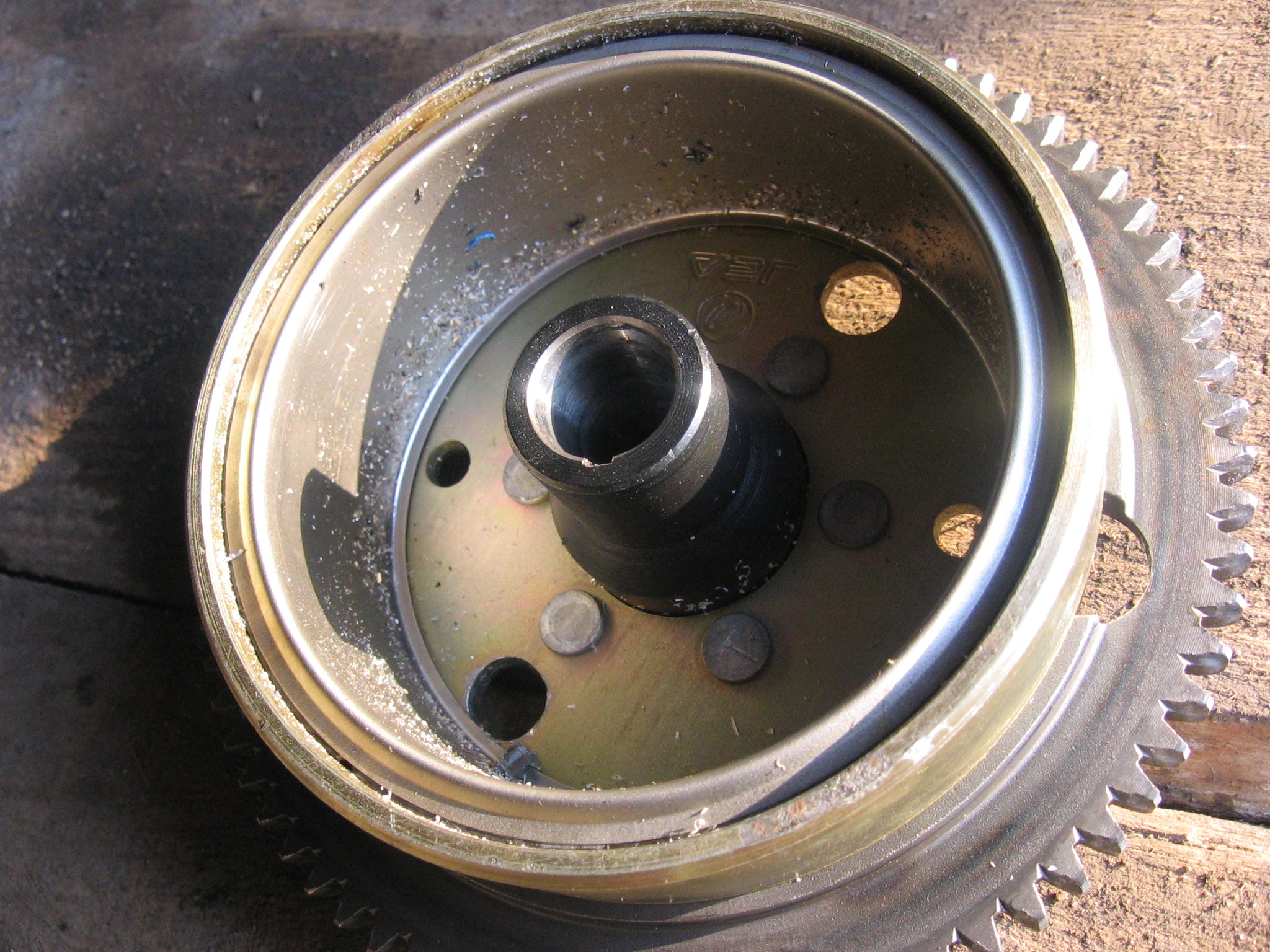

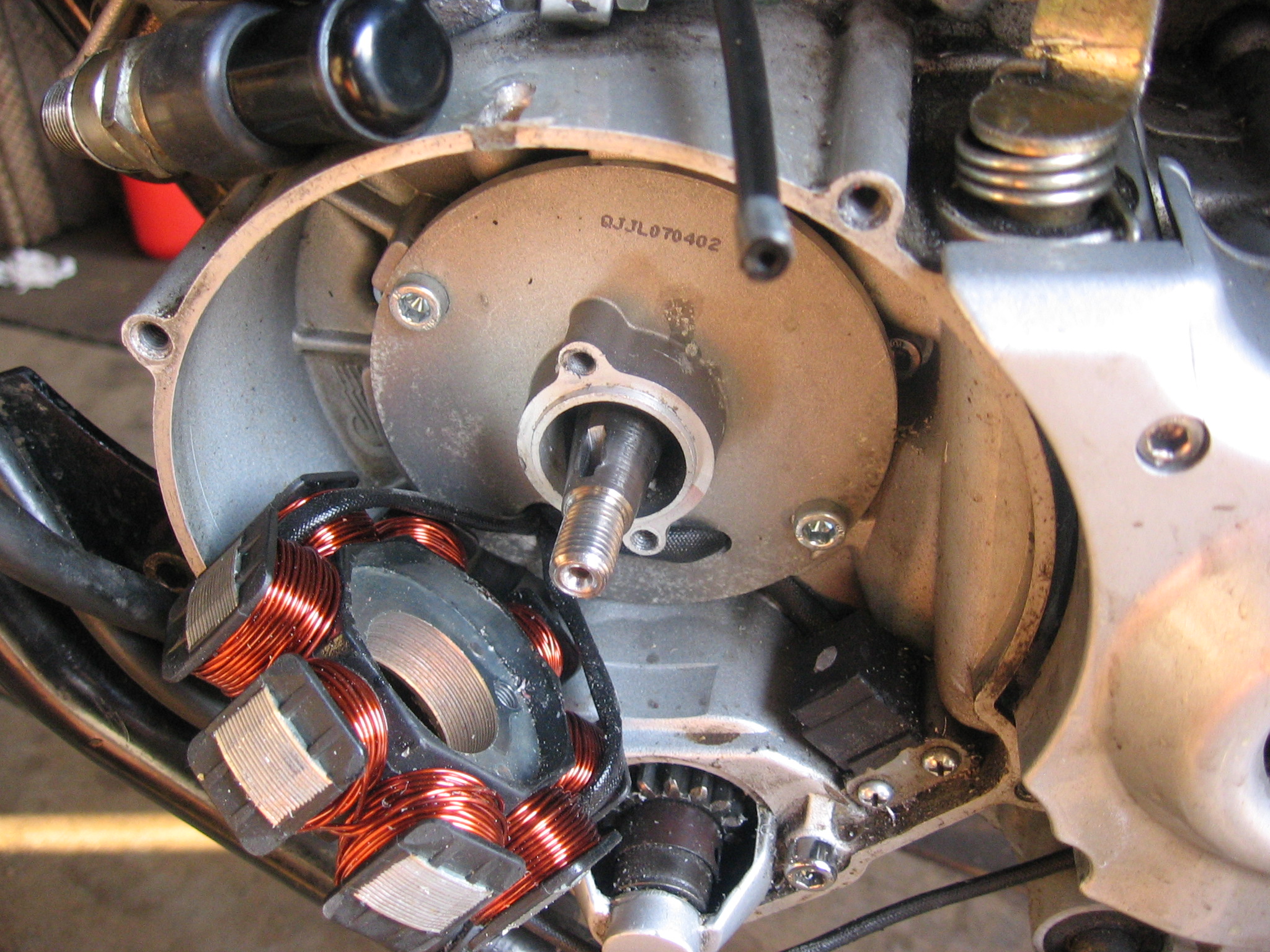

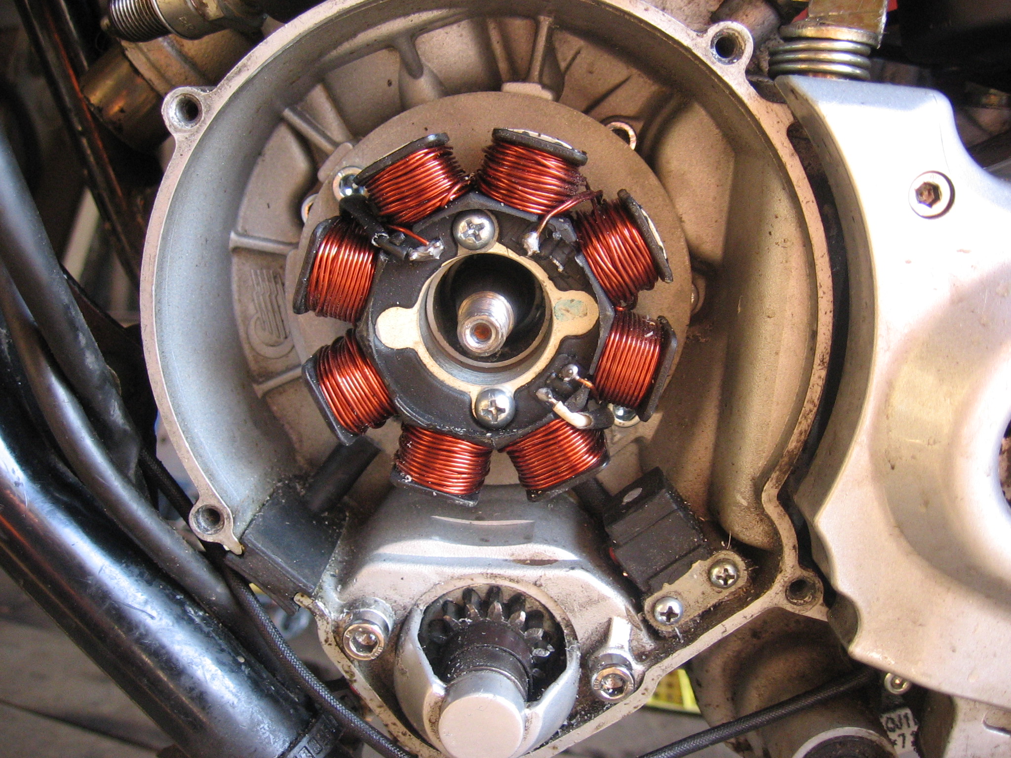

И ну раз уж началась новая страничка залью фотомануал по разборке генера ( с поправкой на слизанную шпонку)

ЧЕЛОВЕК, сразу как шлицы кончаются прям там и отломилась!

Есть такой вариант просверлить отверстие в валу, благо углубление уже есть. В отверстии нарезать резьбу и все это дело стянуть с помощью винтика и поксипола на стык. Но на резьбу обязательно фиксатор резьбы, иначе будет прокручиваться и ничего переключаться не будет. Думаю только так, если сварка не рулит..
Попробуй, главное отверстие на валу накернить по центру и нормально пойдет, но медленно т.к. сталь там крепкая должна быть.

попробуем! что там с ограничителем который ты нашел? Или это не ограничитель?

Человеку спасибо! Хоть увидел что внутри твориться.А этот датчик похож на датчик холла который зажиганием заведует.Demik вал в твоем случае реально приварить.Только надо эти части по краям где сваривать на конус сточить(можно болгаркой) и варить.Тоько там где сальник нужно мокрую тряпку обмотать. А потом болгаркой шов обработать будет не хуже нового.Главное оккуратность!

artemmazdax31 тоже думаю что ребята сварщики варят полуавтоматом проволочкой 0.6-0.8 вполне аккуратно.
Думаю лучше сначала попробовать заварить, в случае провала мой способ думаю еще можно будет использовать.
А на тему датчика Холла, не знаю его назначения просто, но эта хрень считывает кол-во оборотов коленвала 100%.

Ну а комут-то должен как-то узнавать когда искру пускать? :-D
И эта коробочка - и есть дачтик холла.
И это. Я свой мотор крутил просто шопипец, нету никакого ограничителя.

Chili все я понял. :-D Без этой штучки я вообще искру не увижу.

Не пойдёт такой вариант,это дело всё отолвёт к чертям собачим.Точно говорю не пойдёт.

а какой сваркой надо?

Газом думаю не стоит а электросваркой можно любой. Главное хорошо проварить шов и соблюсти правила пожарной безопасности

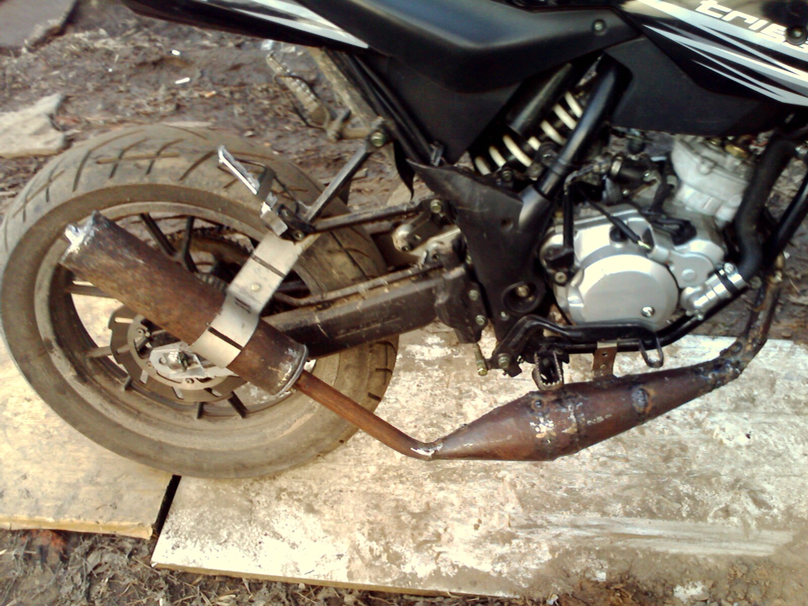

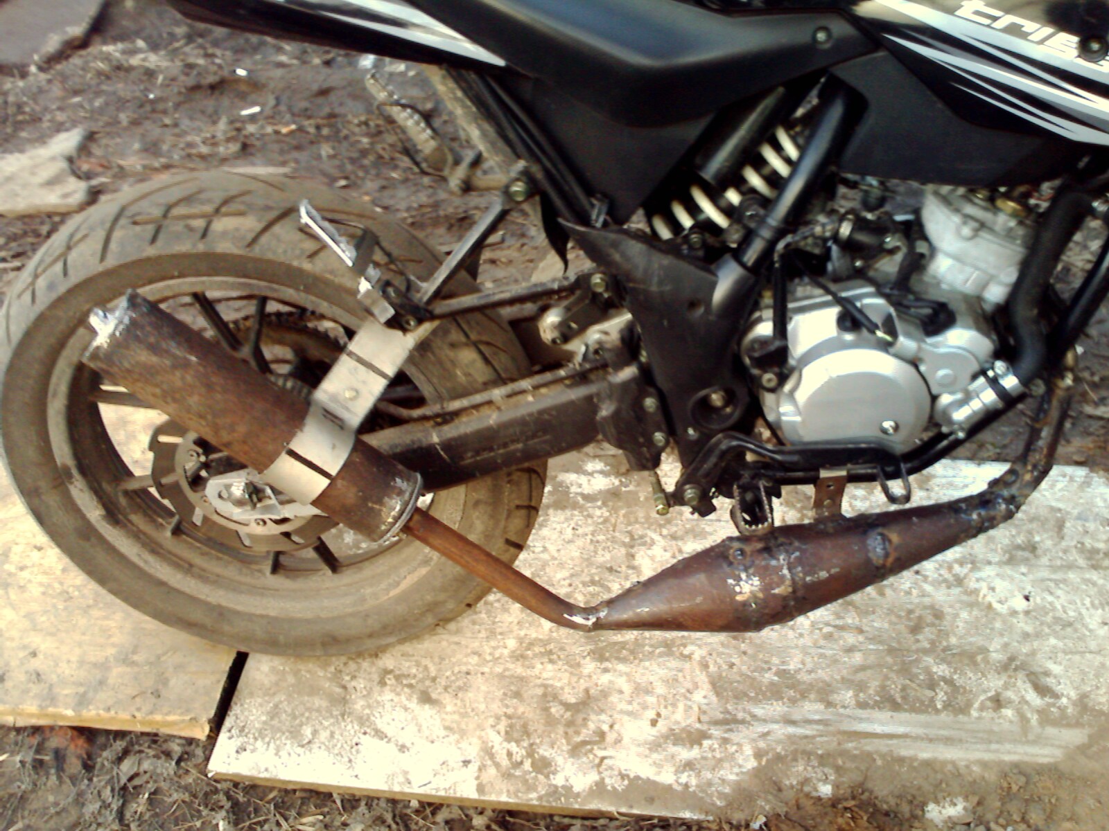

Наконец я закончил основную работу по тюнинговому выхлопу. осталось только марафет навести
