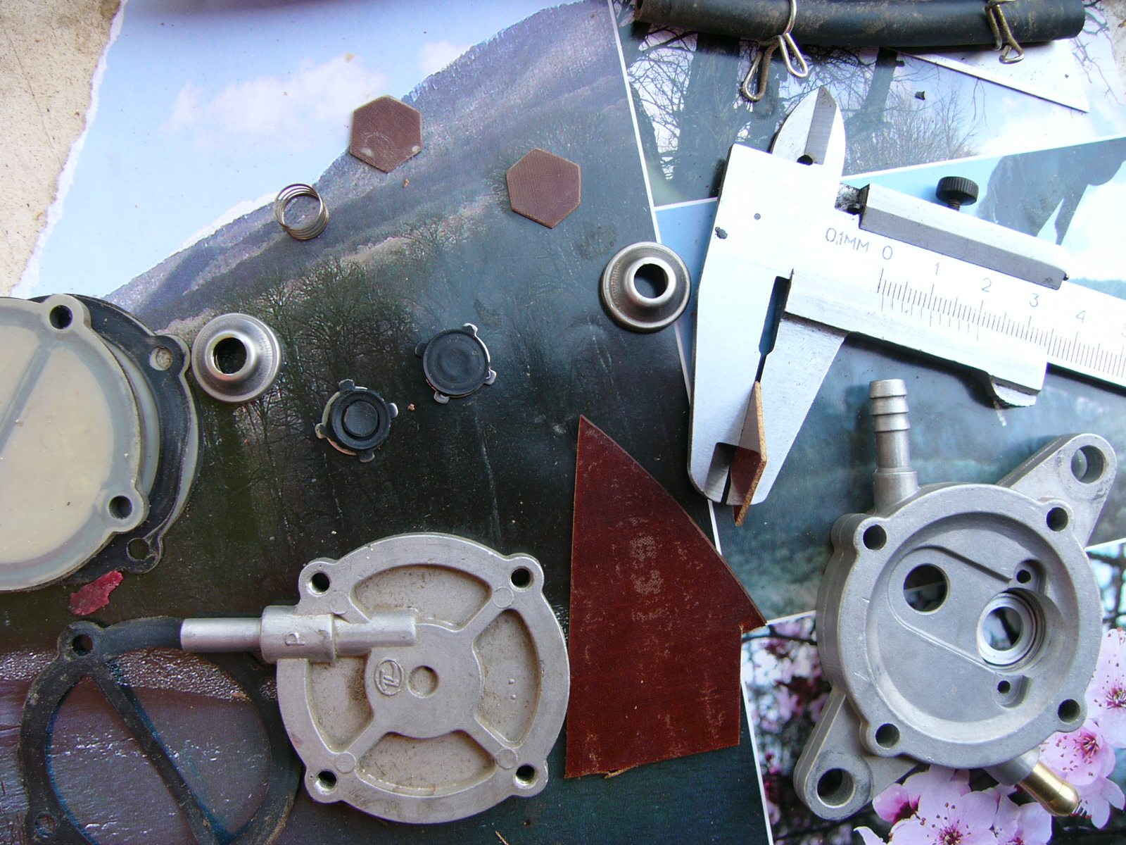

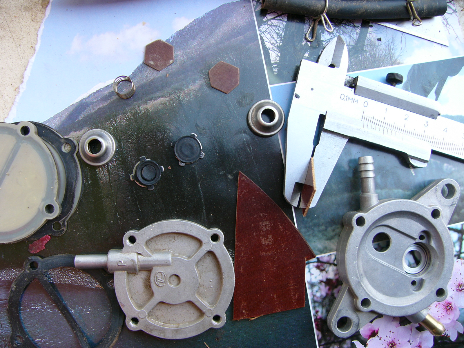

3707 км.
После движения на большой скорости ( 55 - 60 км/ч , обычно езжу не более 40-45 ) и сбрасывания газа скутер стал глохнуть .
Почистил карбюратор - ситуация не изменилась .
Следующим на очереди был бензонасос , в котором , как выяснилось , и заключалась вся проблема .
После вскрытия оного было обнаружено , что один из клапанов просто разъело .
Объезд местных магазинов с запчастями ничего не дал , по сему пришлось "шевелить мозгами" . В результате чего из текстолита толщиной 1мм были вырезаны и притёрты на шкурке с зерном 1500 два клапана .
Одна половина дня ушла на сборку/разборку скутера , другую половину я "обкатывал" бензонасос - "полёт" нормальный .
