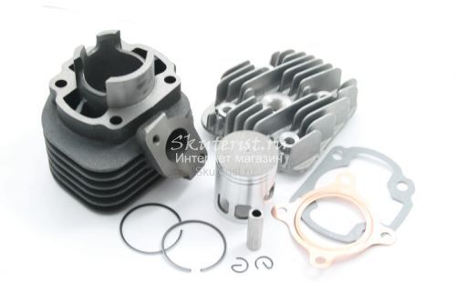

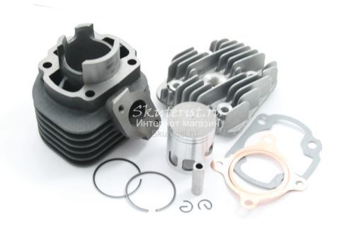

Купил себе такую поршневую, только фирма scooterm и под головкой резиновое кольцо как у малосси. Поставил, появилась вибрация. Это нормально? И ещё такой вопрос. Карбюратор оставил родной, даже жиклёр неменял, сказали что этот карб расчитан на 80сс.

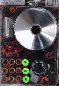

И такой вариатор. Вот незнаю какие грузы поставить.

Вибрация от верховых цпг с маленькой камерой сгорания, то же и на МС. Для них это нормально. Может колпак слетать и торк зазвенеть.
А подходит ли вариатор!? по дыре? на джогах тонкий вал.
С грузами сам мудри, начинай со средних.

Варик ещё не ставил, после обкатки поставлю. А за инфу спасибо. А насчёёт карба не подскажеш?

Карбюратор пойдет и на 72сс, желательно жиклерчик на шаг побольше поставить, на обкатке можно и с этим ездить.
