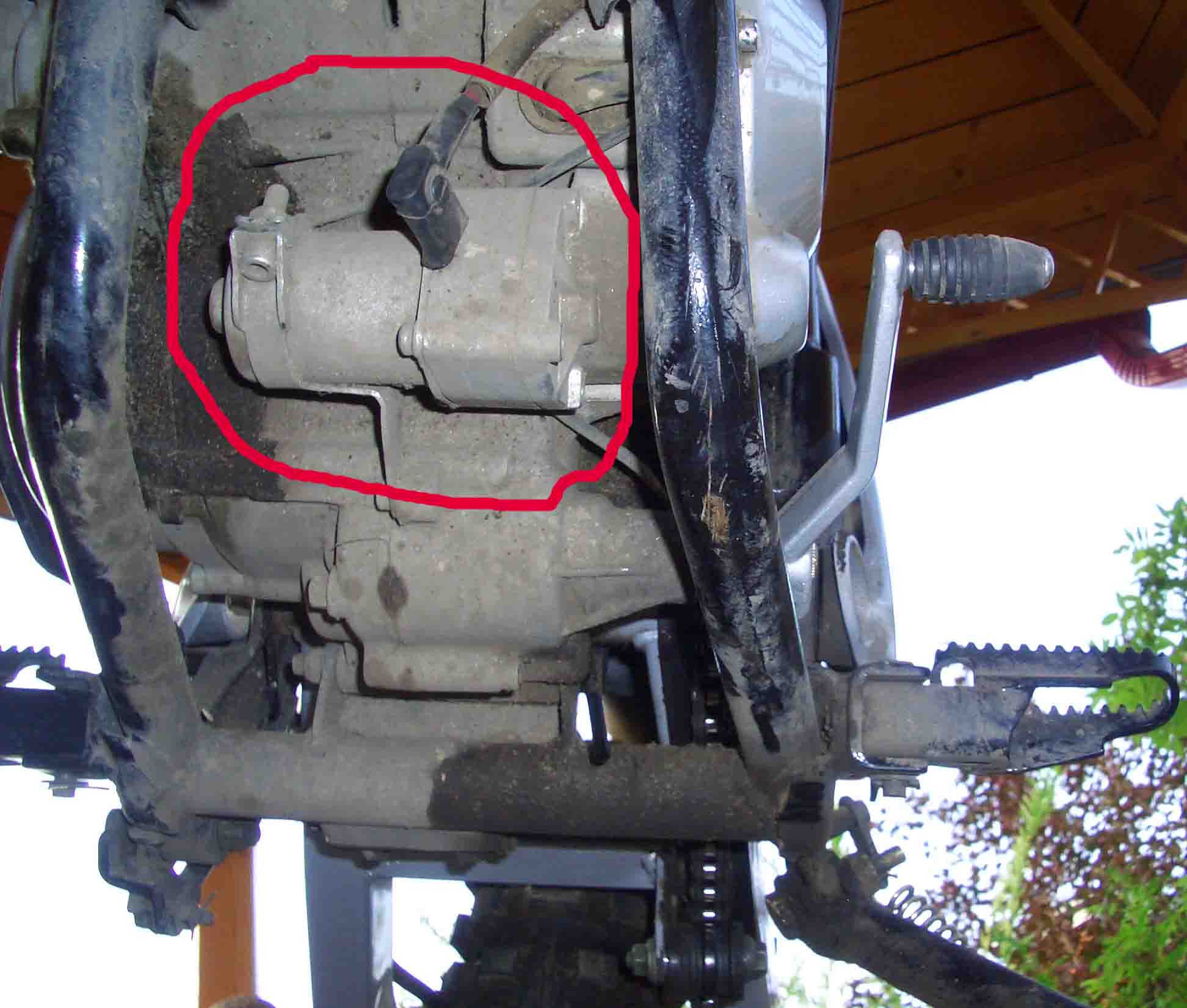

Народ, на фото обведен электростартер или нет?
У меня при перевозке мота на боку электростартер перестал подавать какие-либо признаки жизни. На нажатие кнопки не реагирует. Визуально все цело. Что за хрень могла произойти? Менять его целиком что ли?

да это электростартер.
Проверь проводку, когда купил тоже небыло ничего при нажатии! проверил провода, прозвенел, точно не помню, но пришлось кинуть провод какой то, давно было! Потом заработало! Сгоняй к электрику
