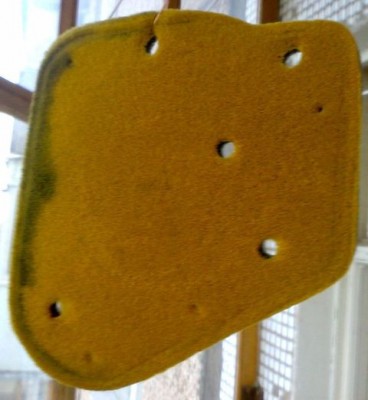

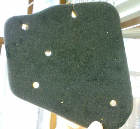

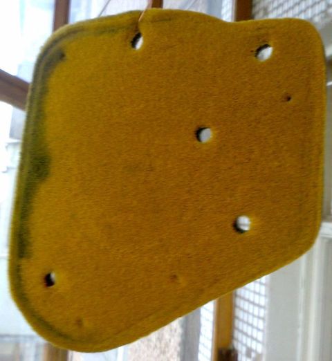

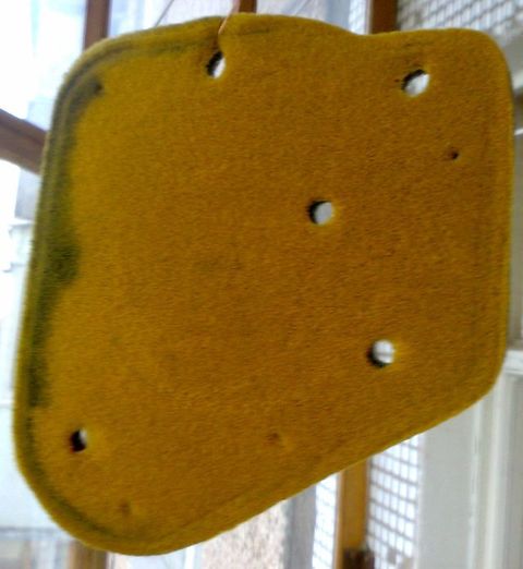

Всем доброго времени суток!
Снял воздухан на промывку, возник вопрос: везде когда описывают процедуру помывки, указывают в качестве фильтрующего элемента - поролон (с одной стороны с большими порами, с другой - с более мелкими).
У всех в Tactic'ах стоит такая хрень как у меня - желтый волосатый материал с одной стороны и черный поролон с другой? (фото ниже)
Еще отмечу, что фильтр без чистки отпахал 2200 км, но был сравнительно чистый, хотя наши дороги непыльными не назову. Еще он ничем не был пропитан. На заводе-изготовителе пропитку не используют? Может и мне не стОит?

Я его просто мою в воде и не пропитываю!

Вот и я так думаю - поролон это одно, а ворс - совсем другое дело. Кто еще как поступает? и последствия?

Волосатый фильтр с завода у всех.
Аккуратно постирав и высушив, фильтр требуется пропитать, желательно спец жидкостью для воздушных фильтров ну или на крайняк раствором моторного масла с бензином в соотношении 1:10. Чистка фильтра должна производиться раз в 500-1000 км. Живучесть двигла в ваших руках, так что и решать вам самим обслуживать или нет фильтрующий элемент.
Лично я прикупил второй паралон, что позволяет в любой момент поставить уже обслуженый фильтр, а использованый подготовить к будущей замене в любое удобное время.

я в бензине мою аи92

Можно и в бензине, марка значения не имеет. Я мою фери, конечно это геморойней, т.к. пропитка фильтра плоховодорастворима но все же. Гланое без усердства это делать чтоб пористость не нарушить, что бы не дать возможность пыли приникать в двигатель.

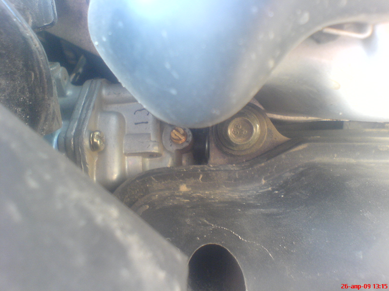

подскажите пожалуйста как првильно регулировать карб
какой болт за что отвечает я их под сиденьем два насчитал большой
он от руки крутится и маленький под отвёртку есть ещё какойо с боку в райне наружней чати взушного фильтра
он похож на второй тоже под отвёртку скут стелс тактик 50 2т
зарание спасибо
Комментарий к файлу: третий регулятор для чего он не понятно
DSC00230.JPG [ 260.54 KiB | Просмотров: 3551 ]

Тот что на фото это винт слива топлива с папловковой камеры.
Те что под унитазом это 1-й, от руки крутящийся, винт ХХ, 2-й под прямую отвертку винт качества смеси (регулирует количество воздуха, а не топлива).
