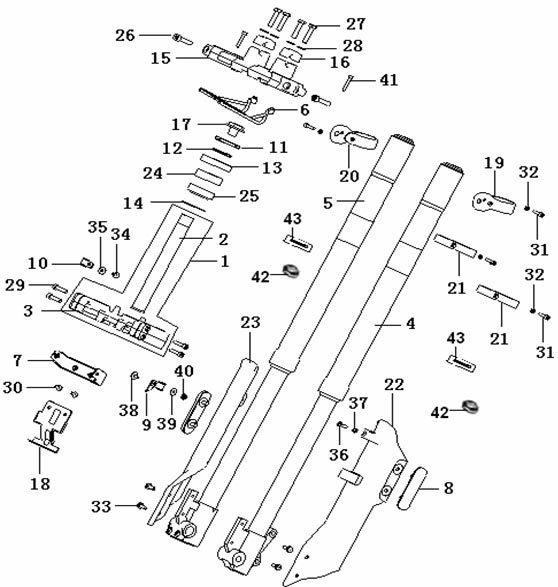

прикупил себе недавно триггер,недавно триггер,для перевозки пришлось его разобрать(частично разбирал прошлый хозяин без меня),после сборки осталась лишняя деталь :) ,походив с ней в руках вокруг мопеда так и не смог догадаться куда её привинтить :-D ,может сегодня и соображу,но если кто то подскажет быдет проще.
в каталоге запчастей она гдето к вилке прикручивается и бзывается
18.bleed cover support
гугл переводит-*кровоточить крышку поддержки* :-D ,интересно куда эта кровотачащая деталь должна прикручиваться?
СообщениеДобавлено: 10 Apr 2011, 12:41
Сообщений: 323
Скутер: Stels Leader 72cc 2т
а фото можно7=) суппорт-это что то с тормозом связано:)

вот твоя вилка=)
b_02.jpg [ 53.38 KiB | Просмотров: 4925 ]
под каким номером та деталь?=)

с лишней деталью сегодня разобрался :) .
Но теперь настроение сильно упало так как похоже при разборке-погрузке-перевозке-разгрузке потерял детальку маленькую которая шланг тормозной держит,на фото которое выше это деталь *21.brake hole holder*,только на фото их 2 а у меня одна стояла(сам отвинчивал) да и в каталоге скачанном с сайта стелсмото тоже одна нарисована(каталог на триггер2009г) а на фото которое выложил *Sergey46* их почему то 2.
Если у кого такая штуковина лишняя завалялось или не лишняя :) ,куплю дорого,так как я понимаю в магазинах её не купишь :'( :'( .
Очень не хочется покупать еще одного триггера б/у для того чтоб эту детальку с него снять себе а его сразу продавать не люблю я так делать.
если шланг держится хорошо, то и одной хватит:) от одной детальки он быстрее не поедет:)

так самое обидное что у меня всего одена с завода и стояла и я её потерял и теперь придется что то городить а это очень нелюблю,если у кого их две стоит и одна действительно лишняя получается то я бы купил за дорого.
Я бы пласмассовыми хомутиками бы зафиксировал(замками под обтекатель). Тормозная магистраль там все равно в мягкой резиновой окантовке-елозить не должна,да и смотреться будет не хуже.
