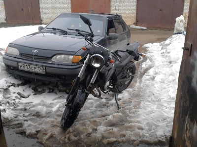

Парни,такая тема! Есть друган,теперь живем в 300км друг от друга.Он увидал мой триггер по почте и тоже захотел,купил б/у(мож кто видел на авто.ру был 30рублей но при продаже скинул до 25), покатался пару дней и понял,что маловато мощей,в общем пока думает,но собирается продавать.
про него:фара стоит круглая,светит хороше,стартера нет,поршня точеная до хонды,резонатор,как я понял не пиленный,резина новая, звезда 14 переделана,цепь пока восходовская,спидометр не работает(нет датчика на колесе),бывший хозяин ненашел передний супорт,нет левых крышек картера,нет правого кусочка пластика у хвоста,самодельные перекл.скоростей и кик,нужно нормальное переднее крыло,но все это можно за недорого купить в Xsport,вроде все из плохого.
Но мопед бодрый,гоняет хороше,присылал видео-обороты жужжит как у меня на новом
ТАК ВОТ ПОКА НЕ РЕШИЛ,НО НАВЕРНОЕ ПРОДАСТ ЗА 25,а может к тому времени еще и подшаманит.В общем пишите,если заинтересует.
Помоему неплохой вариант как для "так и ездить",так и для грамотного тюна...Небылобы нового-сам бы оторвал.
