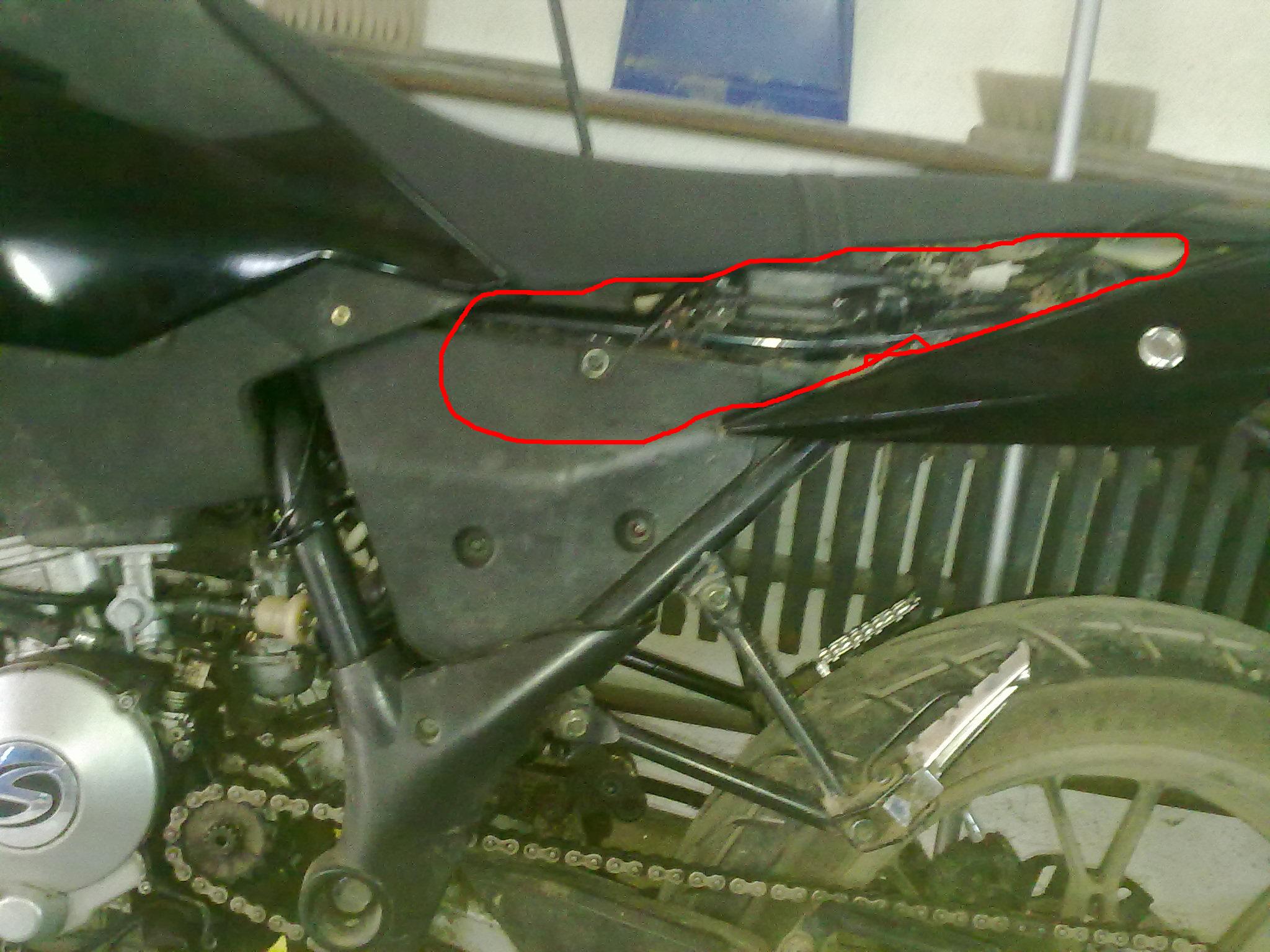

Не подскажете есть ли где в наличие этот пластик (Правый, Левый) в Москве.
Куплю.
