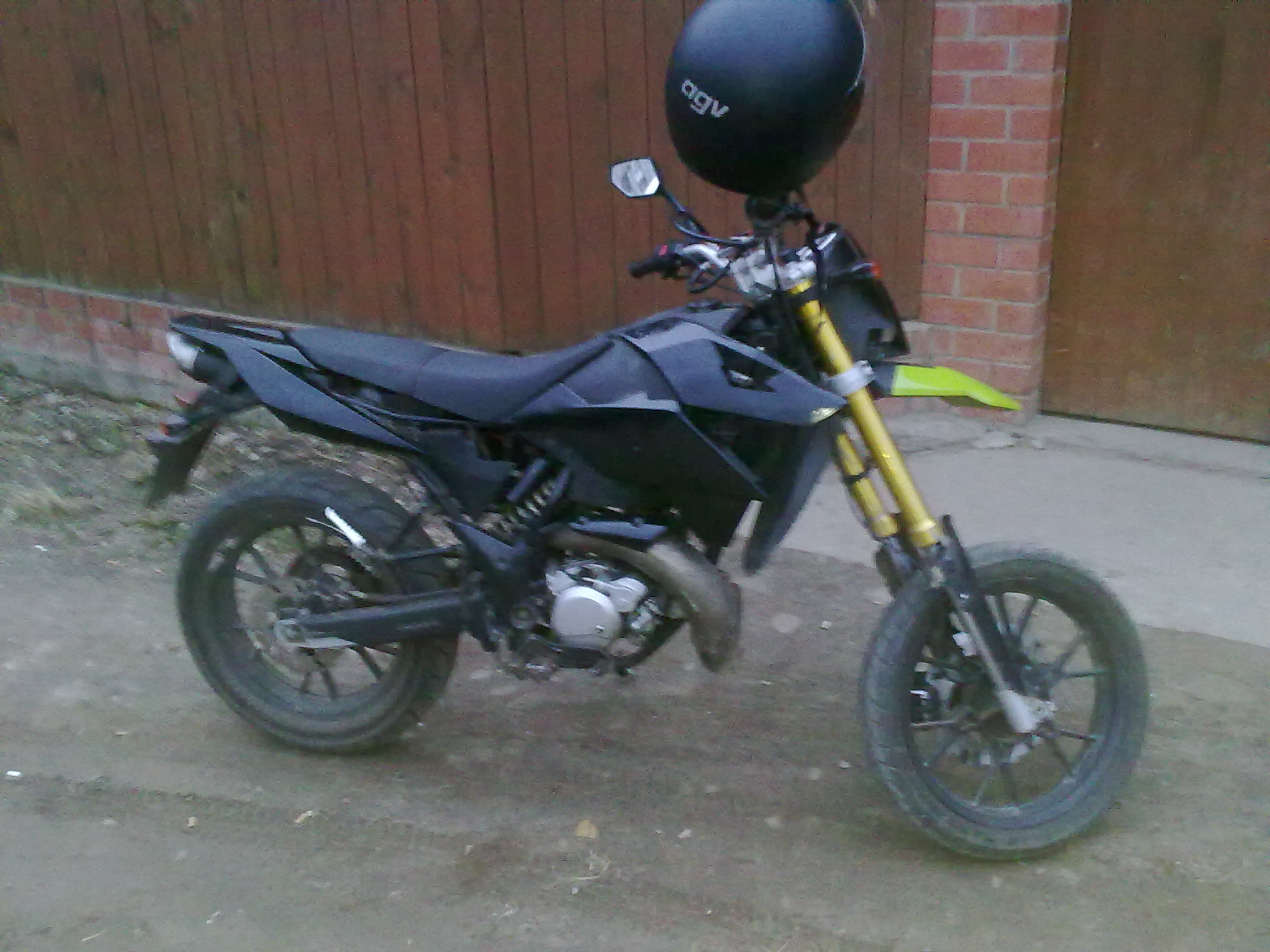

Спасибо за советы, Денег не жалко на масло, приобрел его только 3 дня назад вот и ешё туплю.
P.s. 5 мл масла на 5 л это мало или много? (Не спал,туплю)
06052011135.jpg [ 398.64 KiB | Просмотров: 4628 ]

СообщениеДобавлено: 06 Май 2011, 22:55
Зарегистрирован: 02 Apr 2011, 20:47
Сообщений: 64
Скутер: Stels Trigger
Стаж: 14 лет
При "сначала залить масло" оно почти полностью размешивается струёй из заправочного пистолета.
Пластик незнаю где,кроме xsport,сам немогу разобраться у них:заказал для начала колено,пришло сообщение-заказано то-то,проплатить столько-то,куда и когда-неизвестно!
А пластик,мне думается, можно из подходящей пластмассы выпилить и покрасить-на первое время,там не особо заметно будет.
Последний раз редактировалось sergey29 06 Май 2011, 23:20, всего редактировалось 2 раз(а).
СообщениеДобавлено: 06 Май 2011, 22:58
Зарегистрирован: 12 Feb 2011, 22:00
Сообщений: 62
Откуда: Подольск
Скутер: Dio AF-27,Cruiser (QT-8)
Стаж: 4 Года
Пластик низнаю где,кроме xsport,сам нимогу разобраться у них:заказал для начала колено,пришло сообщение-заказано то-то,проплатить столько-то,куда и когда-неизвестно!
Ну я хз сколько в баке бензина то, вот и перестраховываюсь и заливаю после. А потрясти мопед не трудно=)
Краник получается надо вверх поднимать при добавление масла?
Пластика нет который под сидением (На фото видно), да если что без него покатаюсь,и так норм=)
