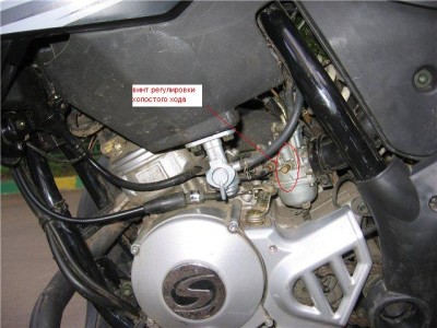

Кто знает как регулировать смесь карбюратора?
Там ведь всего один винт - регулировка холостых.
СообщениеДобавлено: 26 Jun 2011, 01:59
Сообщений: 393
Откуда: почти С.Петербург
Скутер: Stels Trigger sm 50
Стаж: 5 лет 3* скатеров
там два винта,один при закручивании увеличивает холостые а дркой при закручивании обогащает смесь.
Можно ещё и иголкой подрегулировать
СообщениеДобавлено: 26 Jun 2011, 09:06
Зарегистрирован: 07 Oct 2010, 08:45
Сообщений: 19
Скутер: trigger 50
Стаж: 1 мес
Ткни плиз пальцем где O:-)
на триггер.jpg [ 59.86 KiB | Просмотров: 4692 ]
