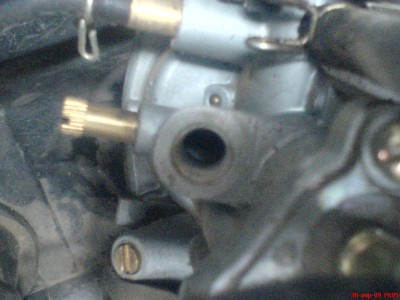

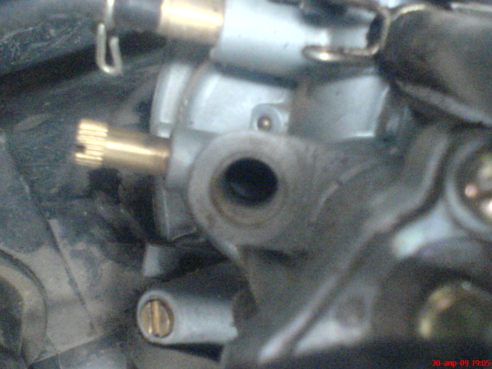

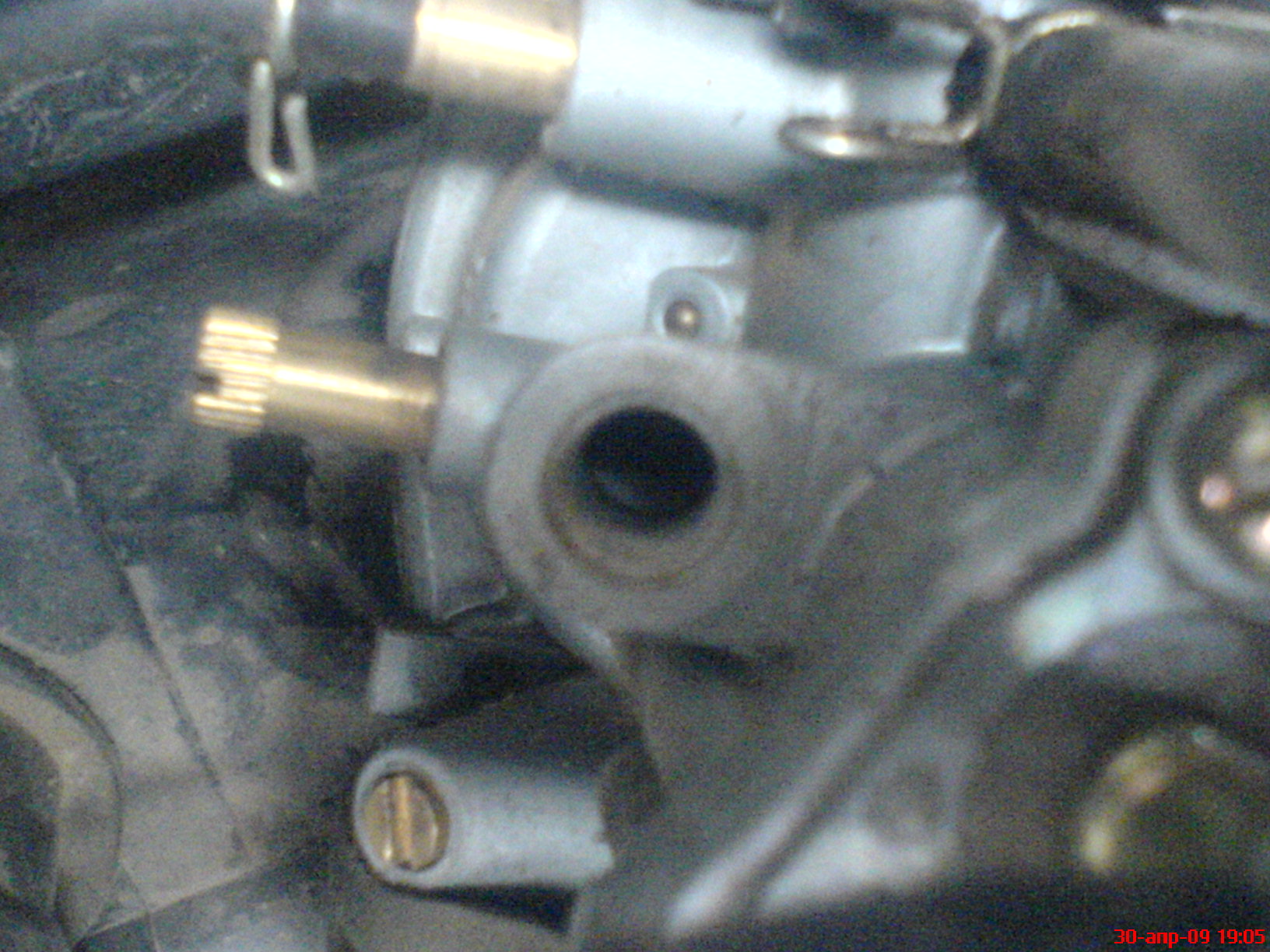

винты проще простого определить тот что маленький и утопленый в корпус карба это винт качества смеси он крутится отвёрткой а большой торчащий в сторону крутится от руки правда может быть туговат если им мало пользовались

спасибо, попробую разобраться... я там 3 винта обнаружил, один большой руками крутится с накаткой, второй утопленный прям рядом с патрубком от воздушного фильтра, а третий возле шланга который излишек бенза под ноги сливает:)))

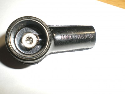

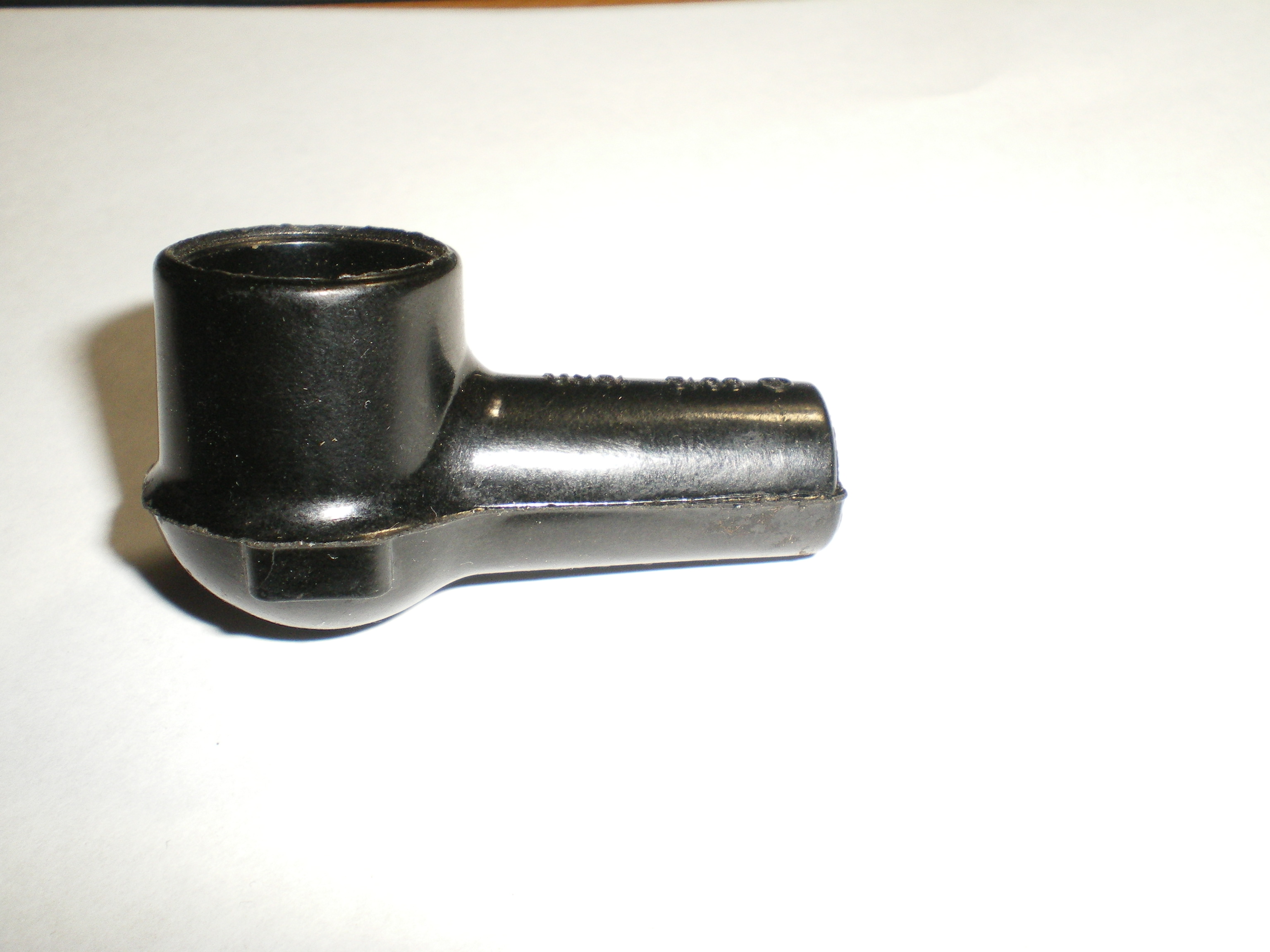

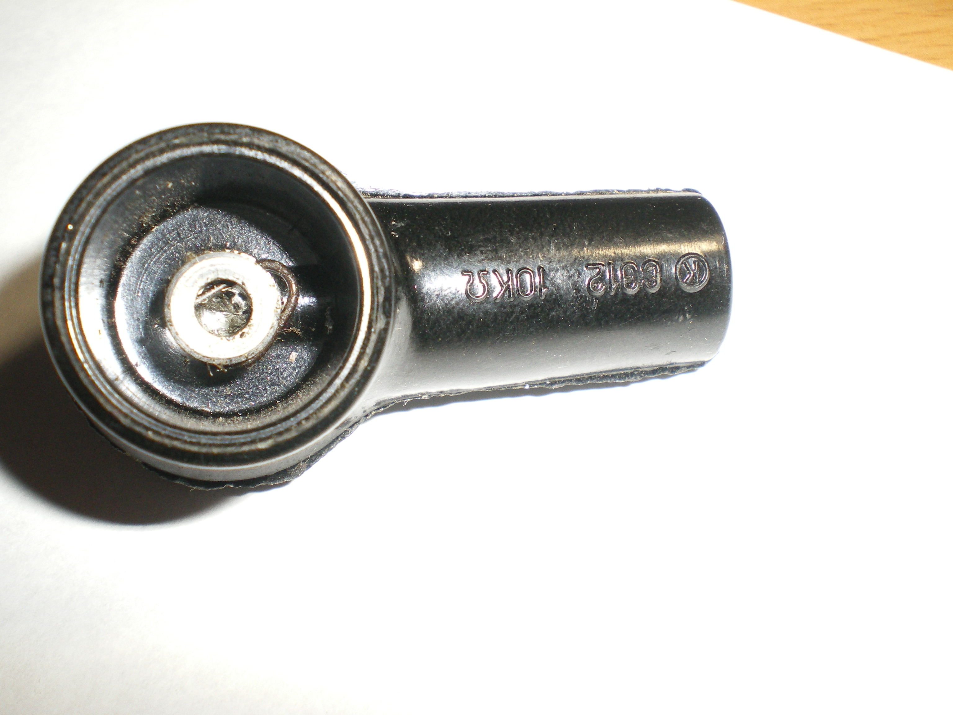

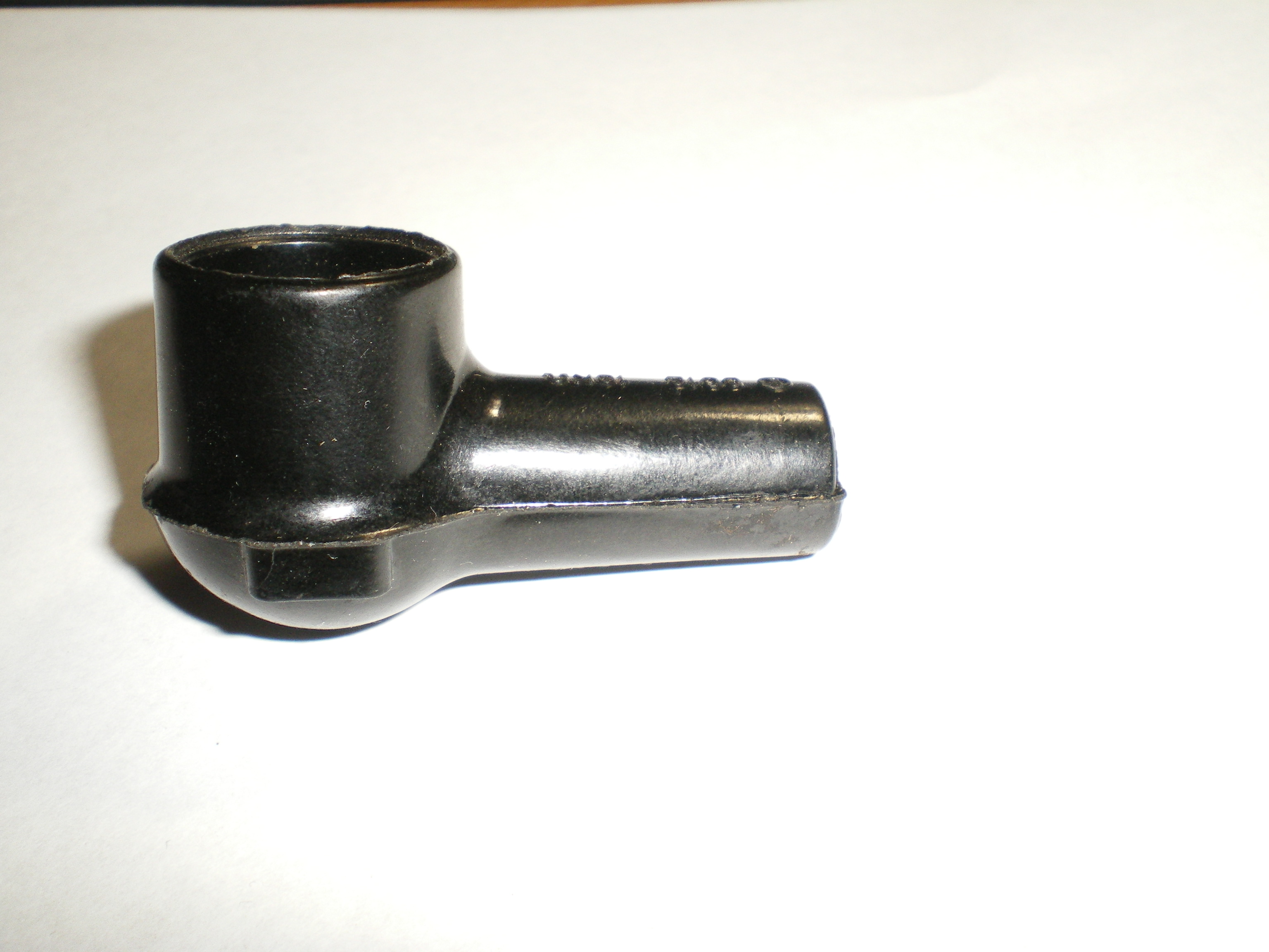

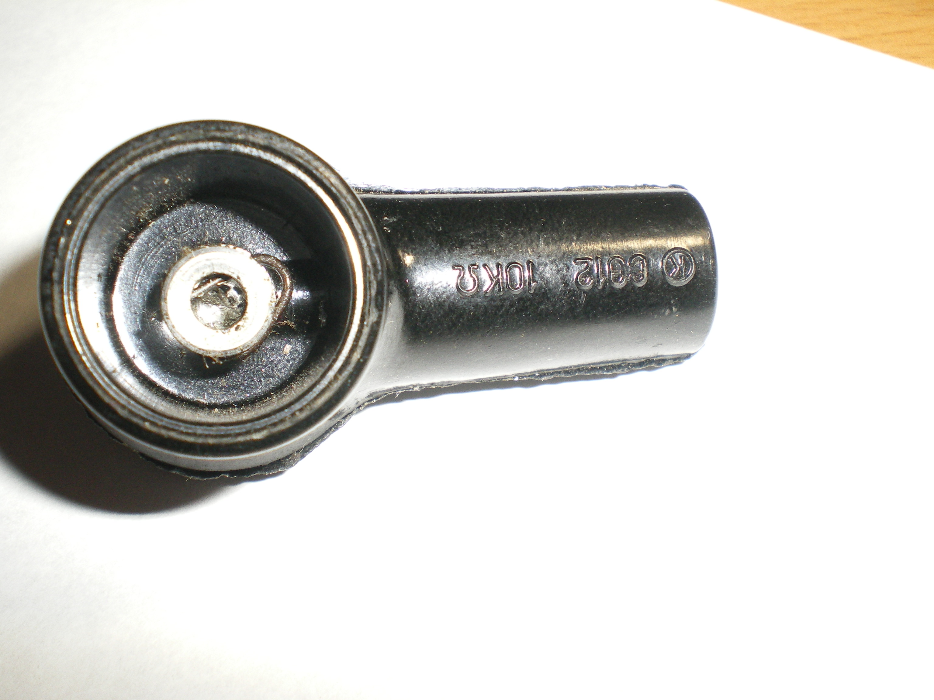

походу возник ещё вопросик : на днях пришлось поменять колпачок на свече пружинка на нём лопнула и он стал сваливаться вот я и поехал на рынок там этих колпаков масса ну я на месте подобрал тот который подошёл по моему мнению но тут мне знакомый сказал что колпачки бывают для 2т и 4т вот я и задумался то ли я купил
фото прилагается

Че то какой то он не такой :) ну если резинка есть, то одевай его и не парь мозг, лишь плотно сидел и вода не попадала, а там хоть с машины :) даже может на дольше хватит
