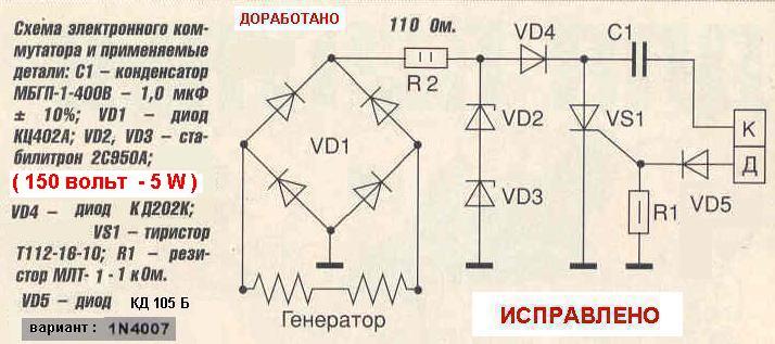

Про увеличиную мощность искры можно поподробней. Только что смотрел ссылку генератора из каковото магазина, на нем все концы обмоток на корпусе, с датчика 1 провод, всего выходят 4-е, видать разные бывают.

Гдето в нете была статья,по моему называлась"Раскрути до пятнадцати".Вот примерная схемка с сайта http://www.dyr4ik.ru,короче просто дабавляется диодный мост и используется обе полуволны для заряда емкости.Кто физику учил,тот поймет!Этой доработке много лет,исчо с незапамятных времен.Все гениальное просто!Генератор на тактике имеет шесть выводов:два с датчика,масса,два с основной и дополнительной обмоток и с зарядной обмотки.

Интересно, впервые слышу, обязательно проверю генератор :)

даже если окажется, что оба конца силовой обмотки изолиованы от корпуса и выведены наружу , радости от этого немного ..........все равно для нормальной запитки дополнительных нагрузок ( ксенон, музыка и проч.) , придется перематывать статор , а для этого снятие колокола неизбежно :(

Меня больше оба конца зарядной заинтересовали, если все так то можно просто воткнуть диодную сборку и искра мощнее, а это лучше заводится и при увеличении зазора на свече - больше обороты двигателя.

Я про тоже,просто делал себе DC-CDI все отлично,но отказаться пришлось,преобраз жрал 1.5А и аккум недозаряжался(преобраз простенький был).Еще в планах поменять катушку зажигания,китайцы экономят на меди.

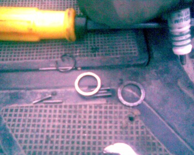

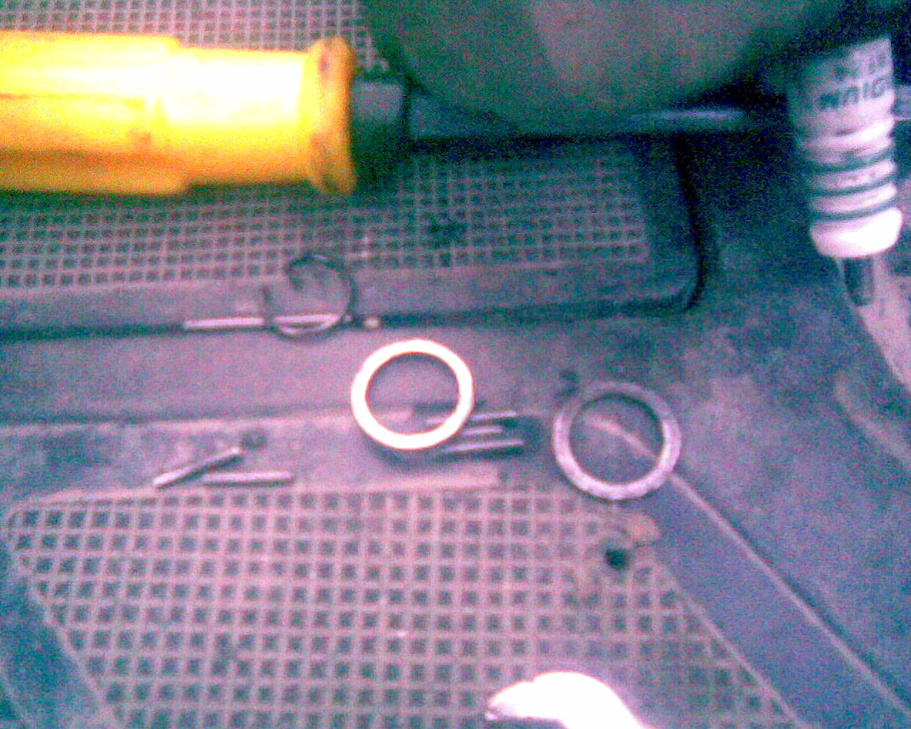

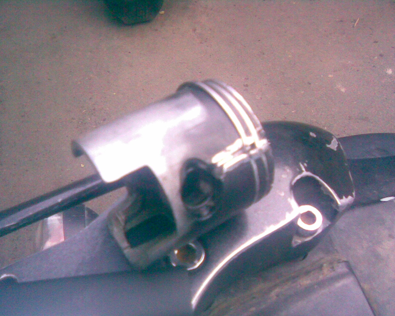

Сегодня образовались странные шарики около 1мм в диаметре, неровные, забились между изолятором свечи и юбкой... Очень странно... У кого есть мысли?

шарики из какого материала?

похожи на сталь, но они неровные... фото не сделаю так как уже вытащил со свечи и выбросил

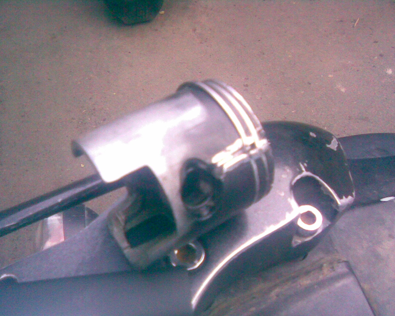

Скорее всего поршню хана-прогар дна,да и поршневую глянуть надо.Смесь бедна,либо масло гавенное.

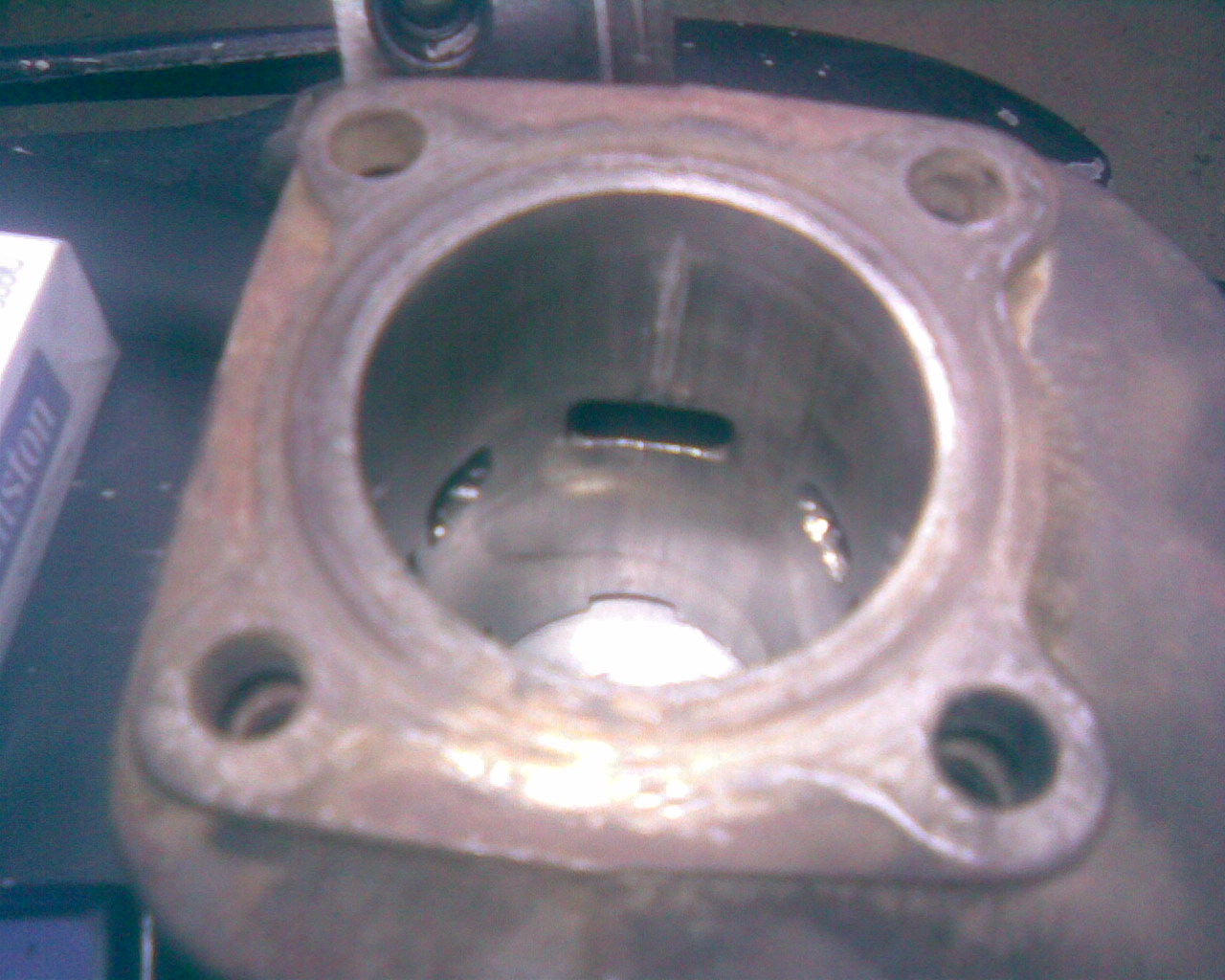

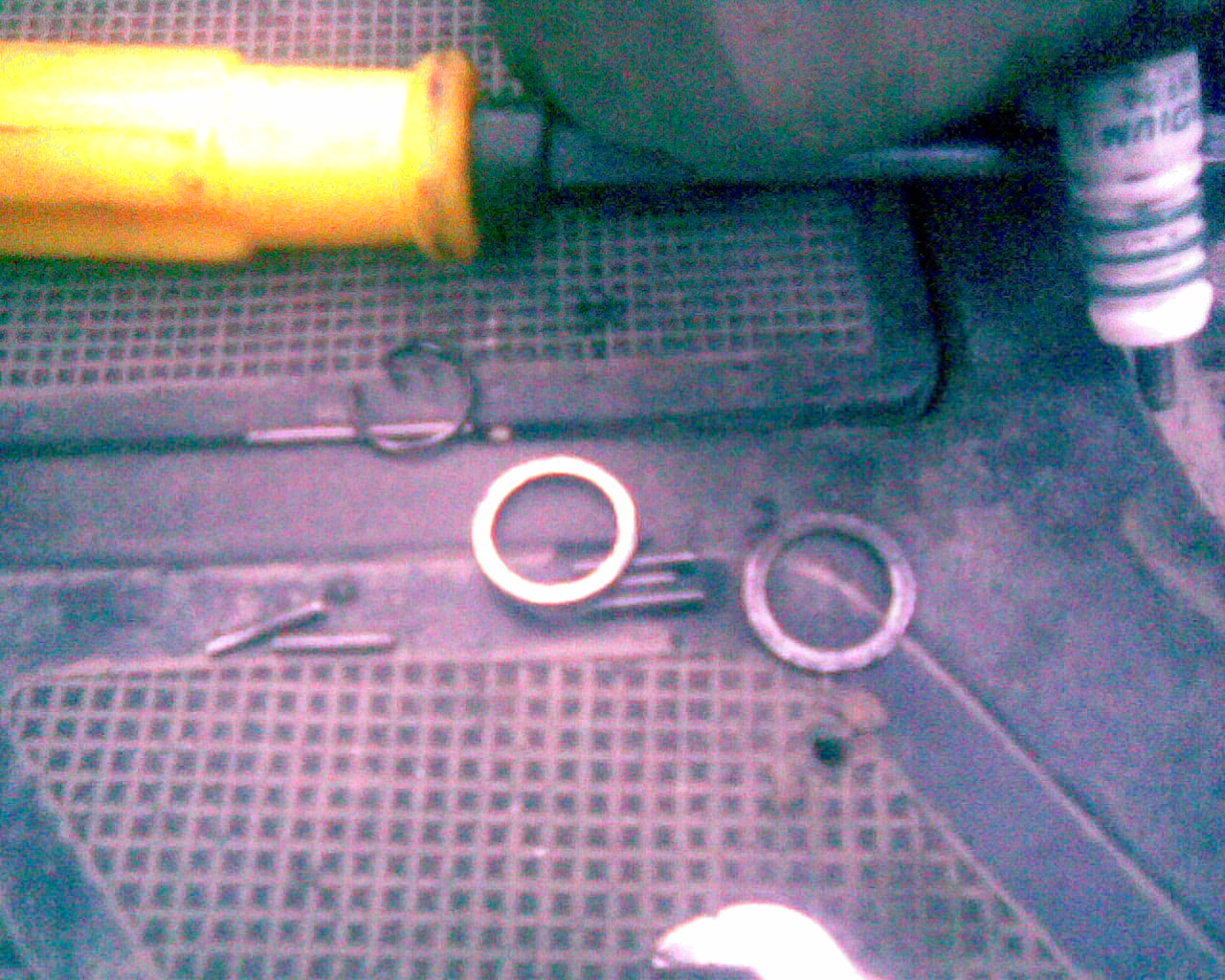

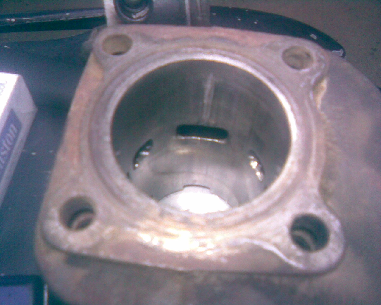

все гораздо хуже, клин, разбило сепаратор. фото фуникс выложит

выкладываю
016.jpg [ 311.57 KiB | Просмотров: 3564 ]
017.jpg [ 244.13 KiB | Просмотров: 3564 ]
018.jpg [ 371.56 KiB | Просмотров: 3564 ]
