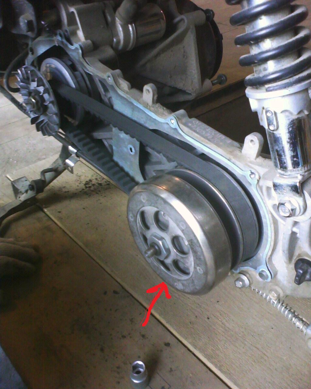

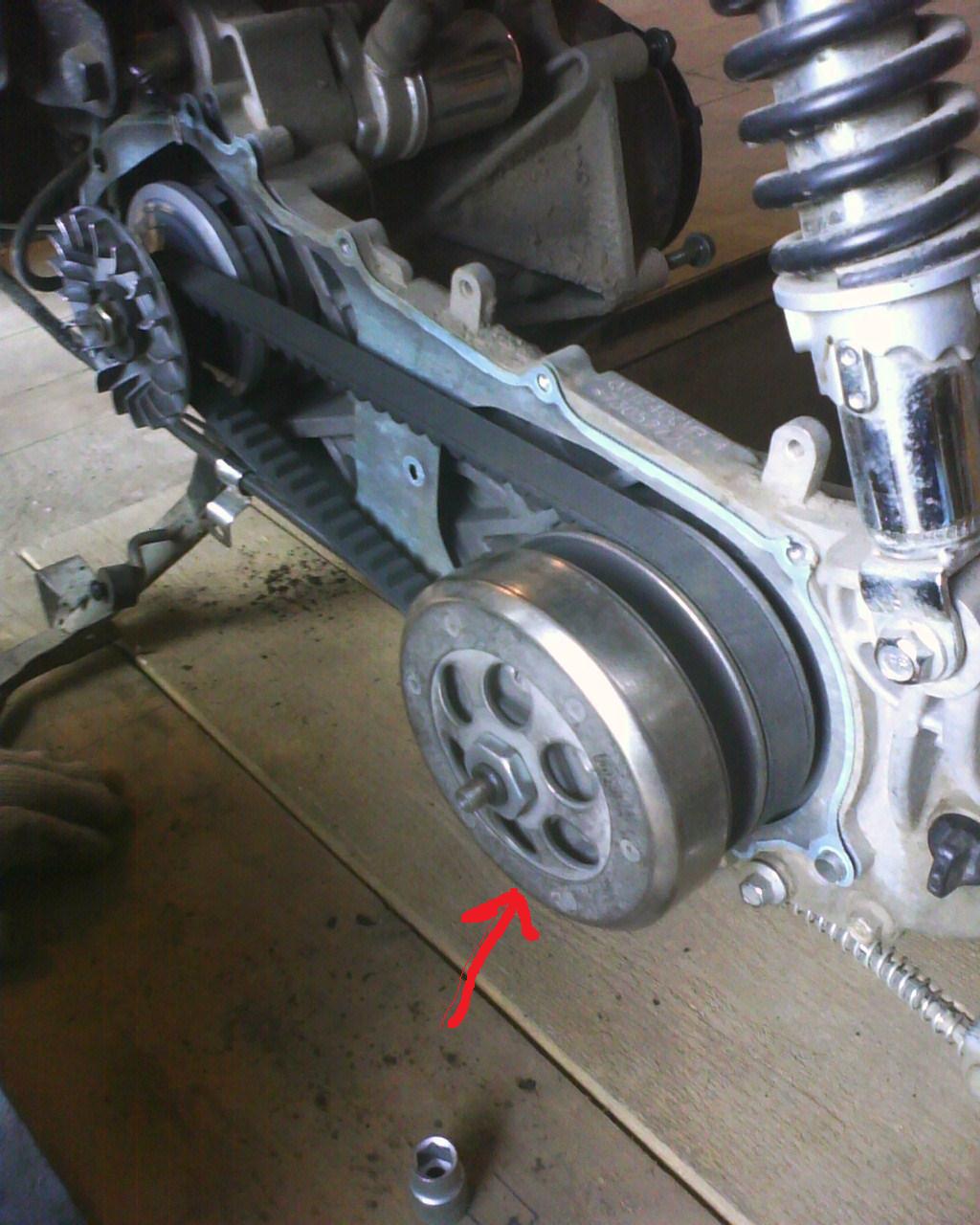

Добрый вечер всем! может кто знает из-за чего может клинить ведомый шкиф механизма сцепления вариатора?
1.jpg [ 156.23 KiB | Просмотров: 3722 ]
его прокручиваешь руками он делает 3,5 оборота легко, а потом с трудом его прокручиваешь примерно пол оборота и потом снова легко...может оно так и должно быть конечно,хотя раньше не было такого...есть подозрения что это в редукторе шестерёнки,но проверить сегодня не осмелились...как снять этот шкиф и добраться к редуктору более менее понятно,но вопрос..может там есть какие нить хитрости при разборке-сборке вариатора и редуктора?может кто нить видел какие нить фото отчёты?или что нить в этом духе,буду признателен;)В общем с удовольствием выслушаю ваши мнения и советы по данному вопросу!))

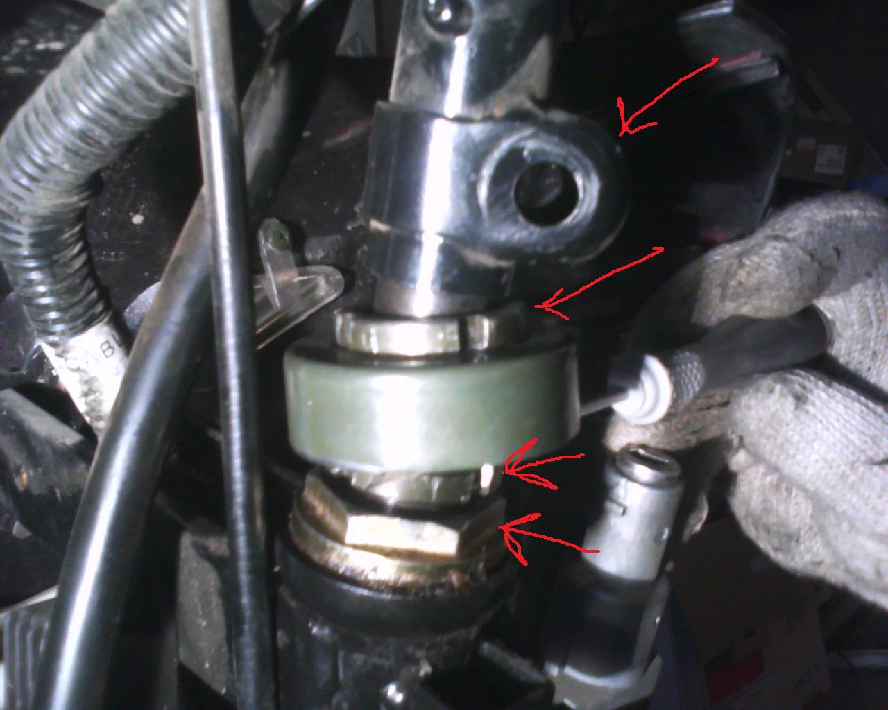

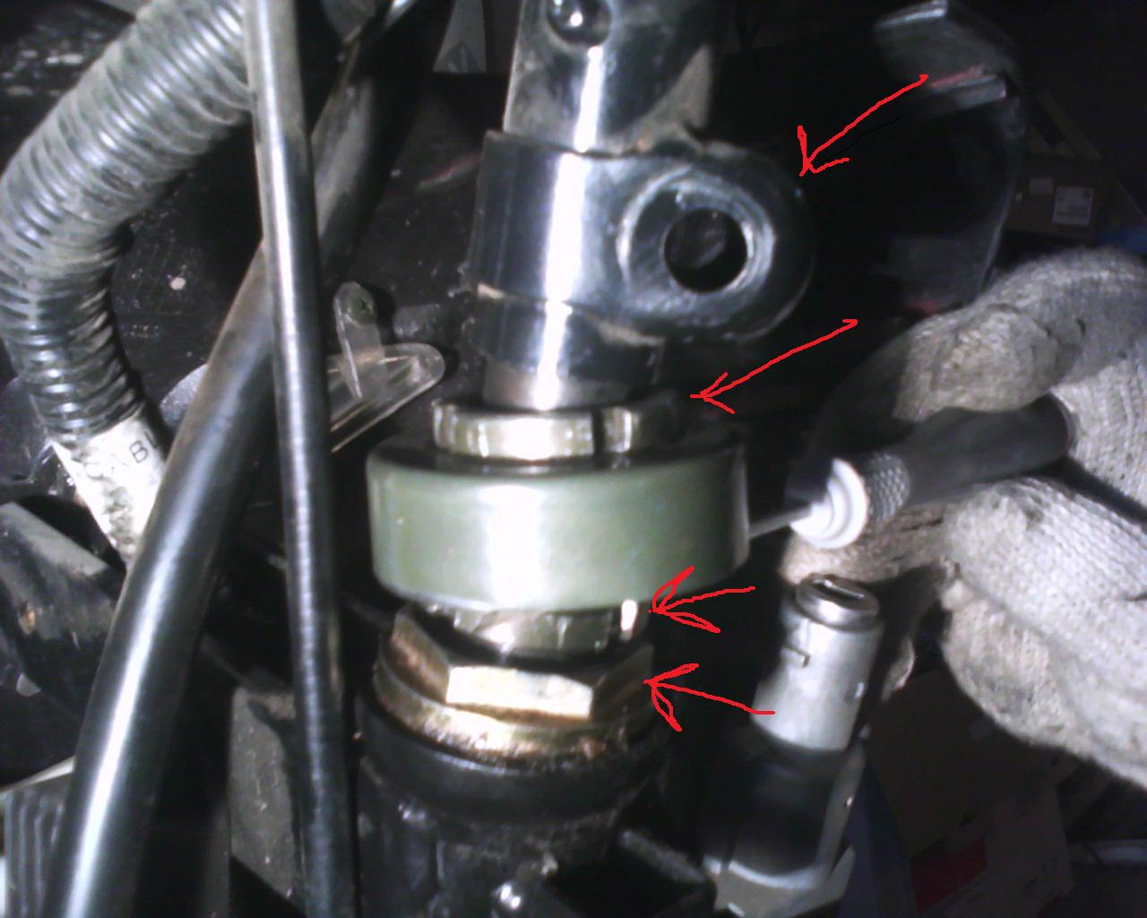

И по поводу руля и неровно стоящего колеса...снова открутил всё что откручивается но так и не смог поставить колесо ровно рулю,всё равно слегка в лево уходит?может я не те гайки откручиваю посмотрите кто знает
2.jpg [ 121.47 KiB | Просмотров: 3722 ]
вот так... болт крепления руля откручиваешь, руль приподнимаешь и затем 3 гайки открутил (2 как у велосипеда и одна центральная разводным ключом) ставлю всё ровно,но потом когда руль снова вниз опускаю что бы болтом зафиксировать руль встаёт в фиксаторы и получается что чуть правее чем колесо...в общем ничего не понимаю((( *HELP* *HELP*

Если это скут который в бордюр вьехал, то по поводу заедания вала, есть вероятность что погнут вал колеса или сцепления от резкой остановки, немного, потому и незаметно, а вот закусы ощущаются, шестерни врядли хотя проверить надо.
по поводу руля, нижними гайками затягиваются подшипники рулевой колонки как в велосипеде, так чтоб и люфта не было и крутилось легко. Положение руля выставляется только в пределах паза, болт вставлен в хомут и проходит через паз, вот остается свободного хода на который можно отрегулировать всего градусов 5-10 , если не можешь выставить значит чтото погнуто или руль или траверса винтом, но ты вроде новую ставил, хотя может новая не подходит маленько. И если сменил только траверсу, а перья оставил старые, то могли и перья чуток погнуться. А вобще это все может быть из за ушедшей под себя вилки, рулевая колонка похоже немного выпрямилась от удара. Надо снимать весь передний пластик, греть трубу рамы в месте соединения вилки к раме и руль на себя чтоб колесо вперед чуток ушло, на сколько не знаю надо мерить на исправном скуте.

ничего сложного, есть одна шайбочка на промежуточном валу, не потеряй. И торк надо снимать, под ним 3 болта

в общем до редуктора так пока и не получается добраться...сложно без специальной приспособы снять ведомый шкиф механизма сцепления вариатора...он прокручивается и нужно его как то застопорить...будем делать примочку сегодня-завтра...но возник такой вопрос...а там резьба правая или левая?кто знает?а то может мы его пытаемся раскрутить,а получается наоборот :) кто это уже делал подскажите...и кто чем стопорил шкиф?может есть какие то специальные примочки?ключи?
 Заголовок сообщения: Re: Stels Tactic-50. Дневник начинающего скутериста
СообщениеДобавлено: 26 Май 2010, 17:45
Резьба правая, съемники есть, цепной для снятия масляных фильтров, хрень такая раздвижная с 2-мя усиками - что то там амортизаторы у машин откручивать и самодельные по томуже принципу. Клоесо не стопори, безтолку погнешь диск тока. Я пользуэсь трубодержателем на 180 мм, раритет, весит 30 кг.
