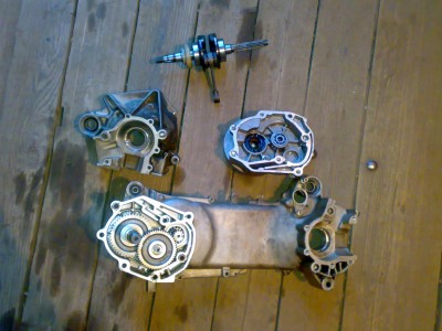

Все пишут что ротор генератора сидит на какой то шпонке, а вот я когда двигатель разбирал её не было или я её потерял вот теперь думаю че покупать её или без неё собирать подскажите плз?

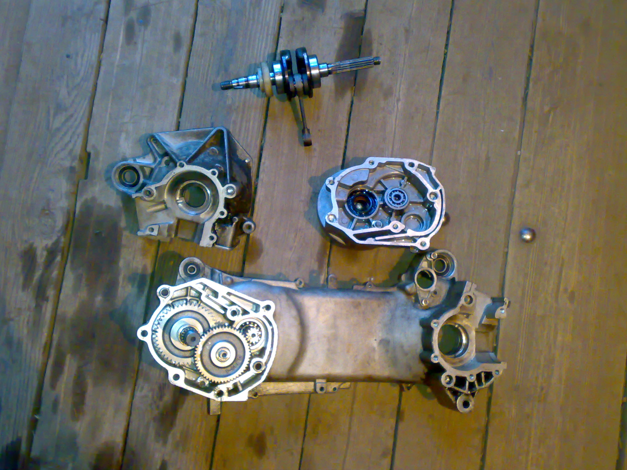

Странно почему же тогда её не было?
Может кто фото кинет как она выглядет
Комментарий к файлу: Как я двигатель разобрал
16062010663.jpg [ 545.04 KiB | Просмотров: 3539 ]

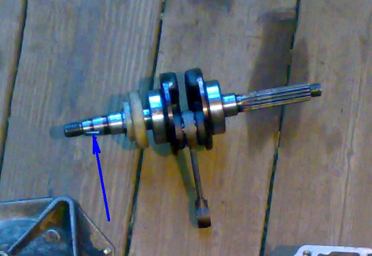

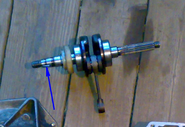

Хорошая фотка :) , а вот здесь невидно, вроде торчит в вале.
.JPG
.JPG [ 43.95 KiB | Просмотров: 3536 ]

Ну эта шпонка влитая в вал, а тут говорят её как то потерять можно, вот я думаю может там еще какя есть
 Заголовок сообщения: Re: Stels Tactic-50. Дневник начинающего скутериста
СообщениеДобавлено: 23 Jun 2010, 07:30
Другой нет, сам не видел, может влитая, а может просто плотно сидит.
ее можно выбить, если она слетела значит плохо сидел колокол генератора
