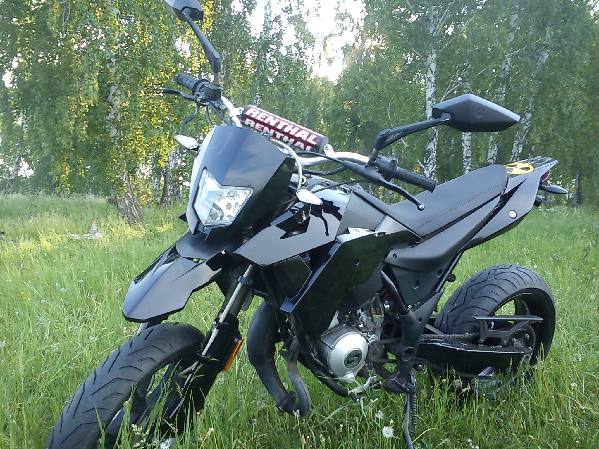

[quote="master-pro"Продам 75000р 80куб.см. карбюратор Delorto 19мм фильтр Stage 6 . Пробег 1500км. после замены поршневой 750км.
DSC01348.jpg [ 732.24 KiB | Просмотров: 4403 ]
Могу выслать более подробные фото . 8 9511776308 Могу отправит в другой город автотранспортной компанией. Находиться в кемерово.
