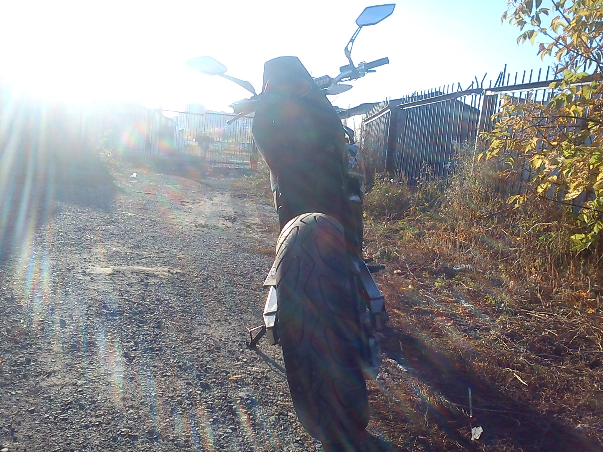

А что за размер резины на заднем колесе? И фото с заднего ракурса можно?
Сделано зачетно. :002

geniius писал(а):
Класс!!!
Я занимаюсь тюнингом . Размер колеса ширина 180мм.

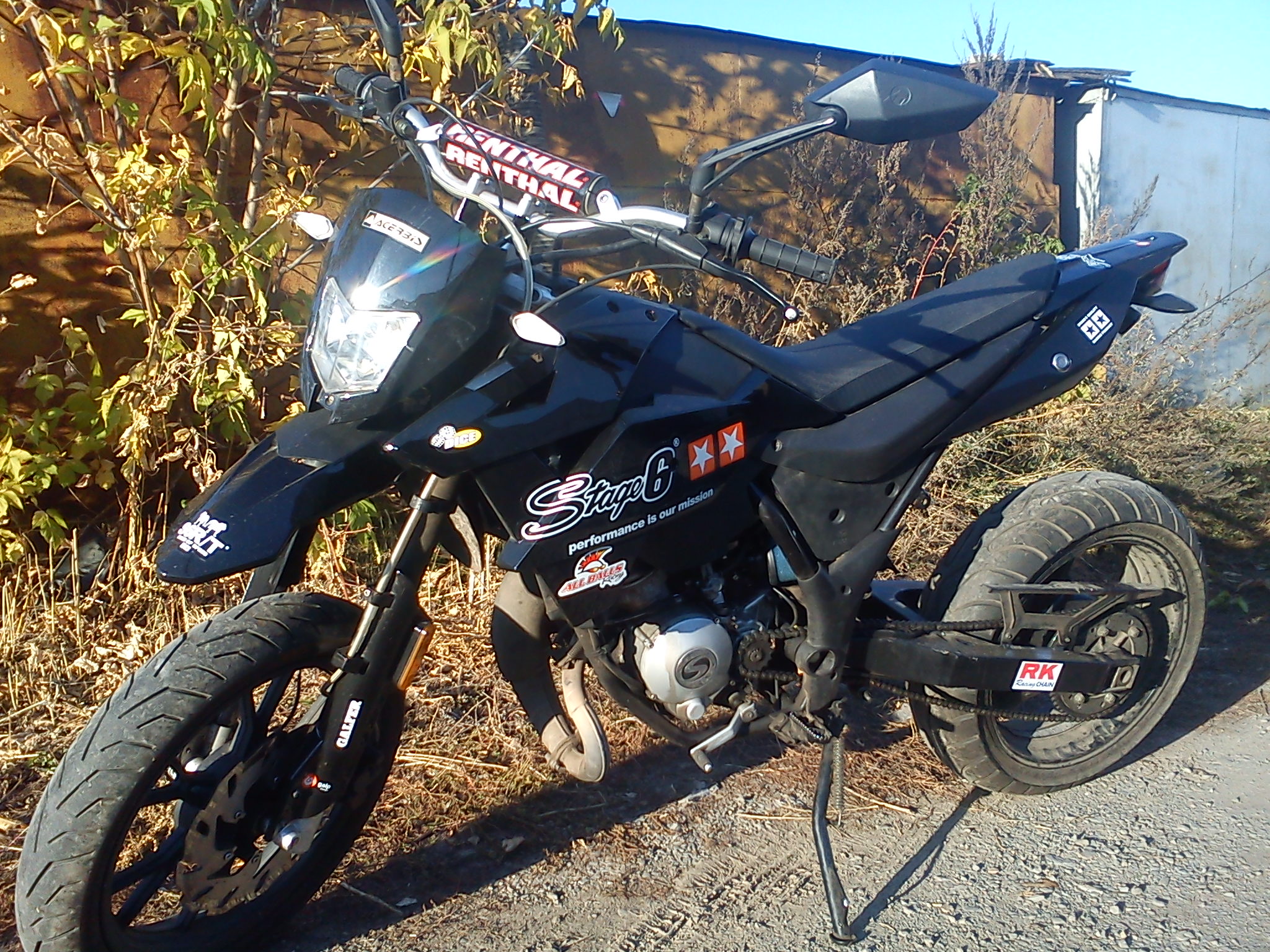

[quote="deonis"][quote="master-pro"Продам 75000р 80куб.см. карбюратор Delorto 19мм фильтр Stage 6 . Пробег 1500км. после замены поршневой 750км.
Могу выслать более подробные фото . 8 9511776308 Могу отправит в другой город автотранспортной компанией. Находиться в кемерово. Это фото летнее сейчас он выглядет круче .

[quote="geniius"]ПРодам СРОЧНО 50000р. 80 куб.общий пробег 1500км на новой поршневой 750км. Карб Delorto 19 т.89511776308
Кемерово .Отправлю в любой город.
