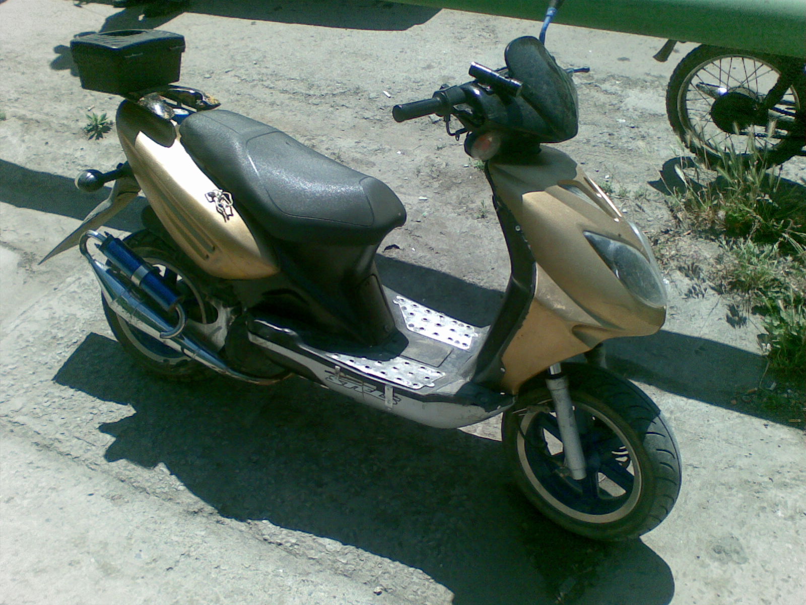

Я может что то путаю, но как тогда называются резиновые бочонки с металлической фтулкой, которые стоят в местах крепления заднего амортизатора и двигателя?

внизу жестко к картеру, сверху жестко к раме. двигатель так же на 2 подшипниках и шпильке. Или давай фото где ты их нашел... )))

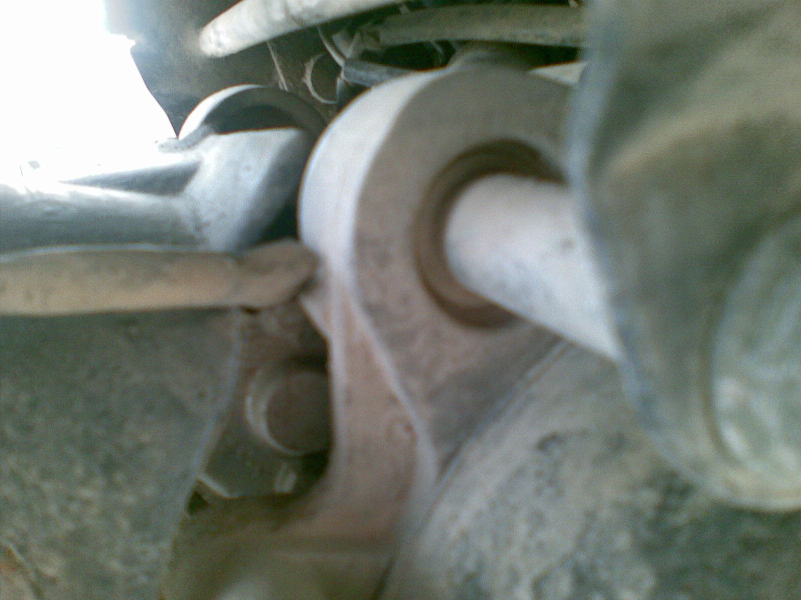

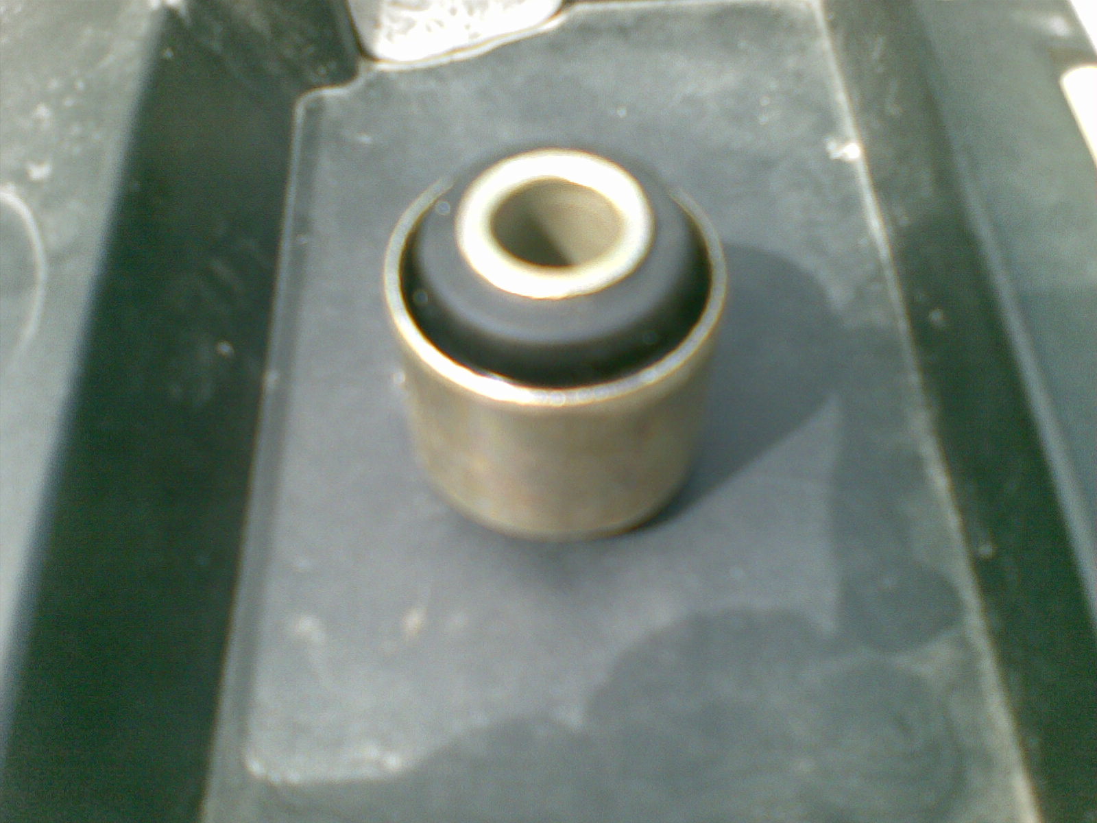

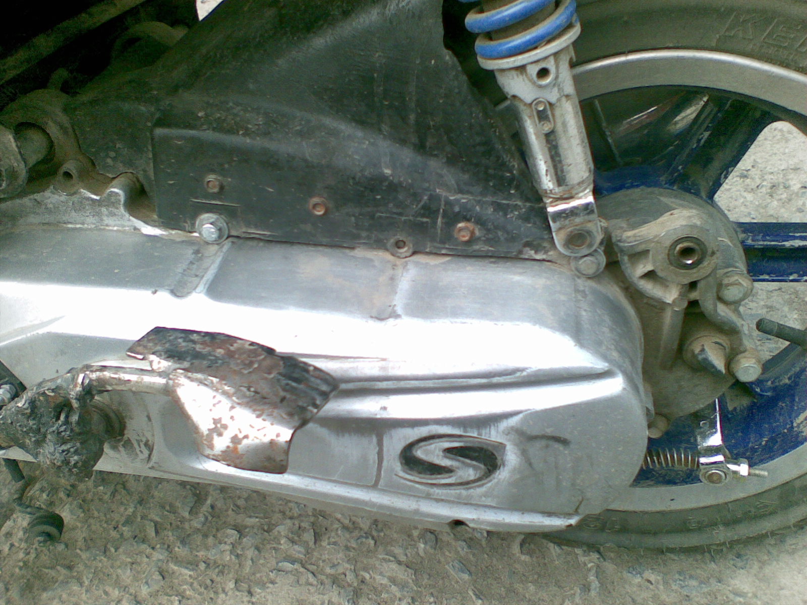

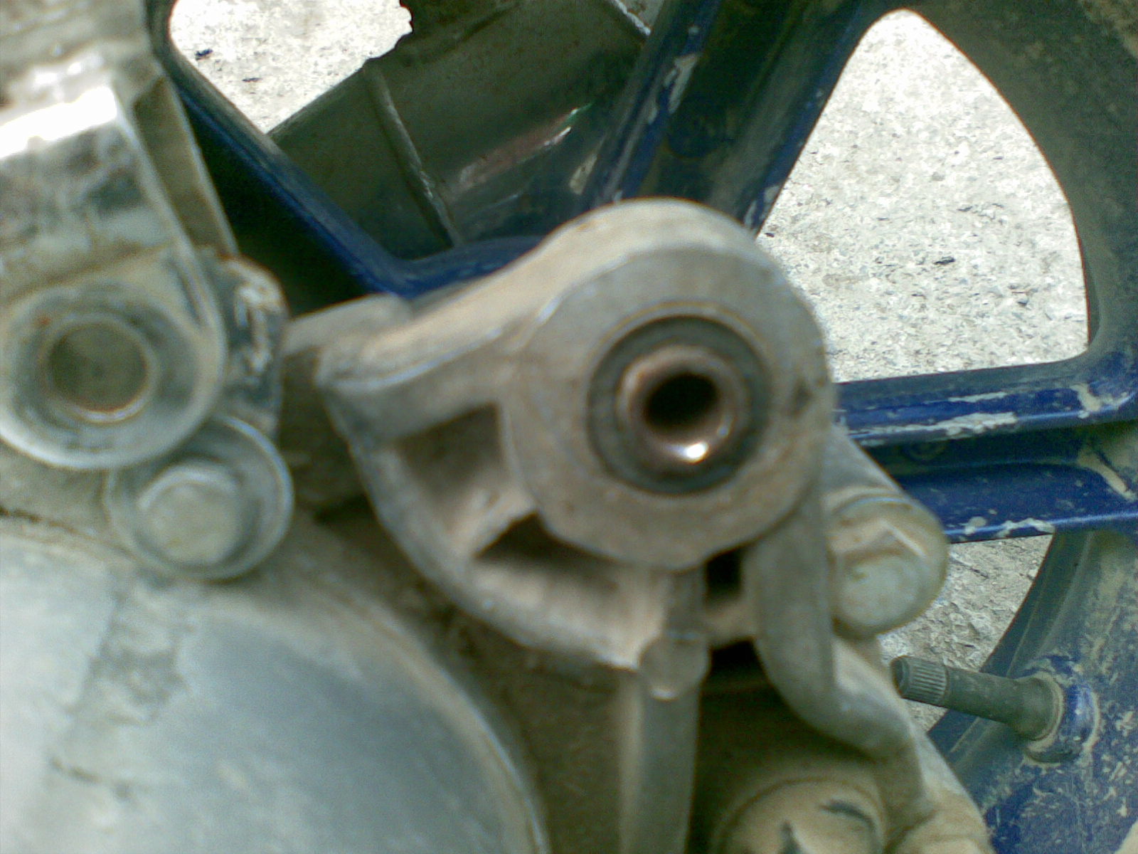

impulse писал(а):

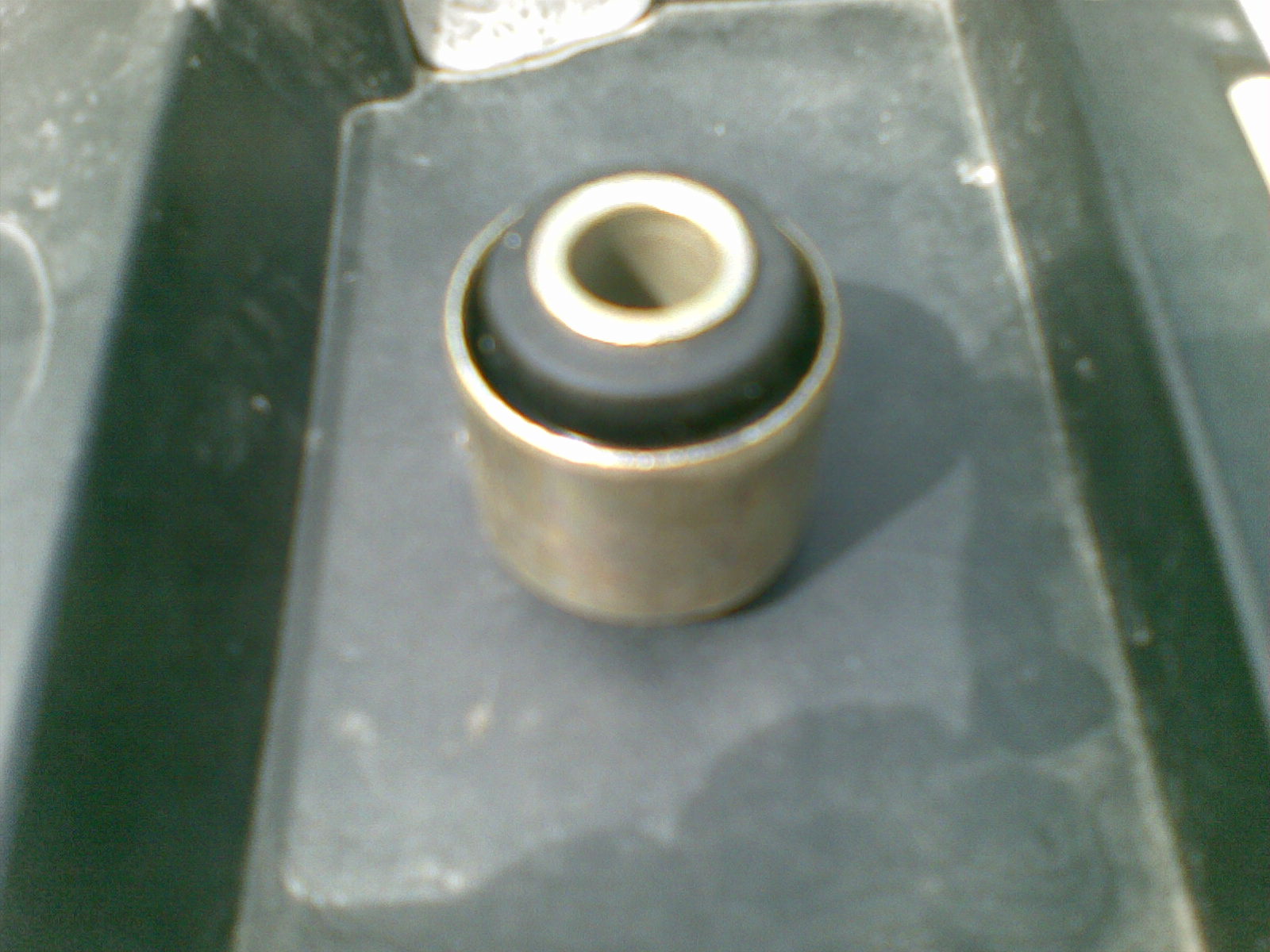

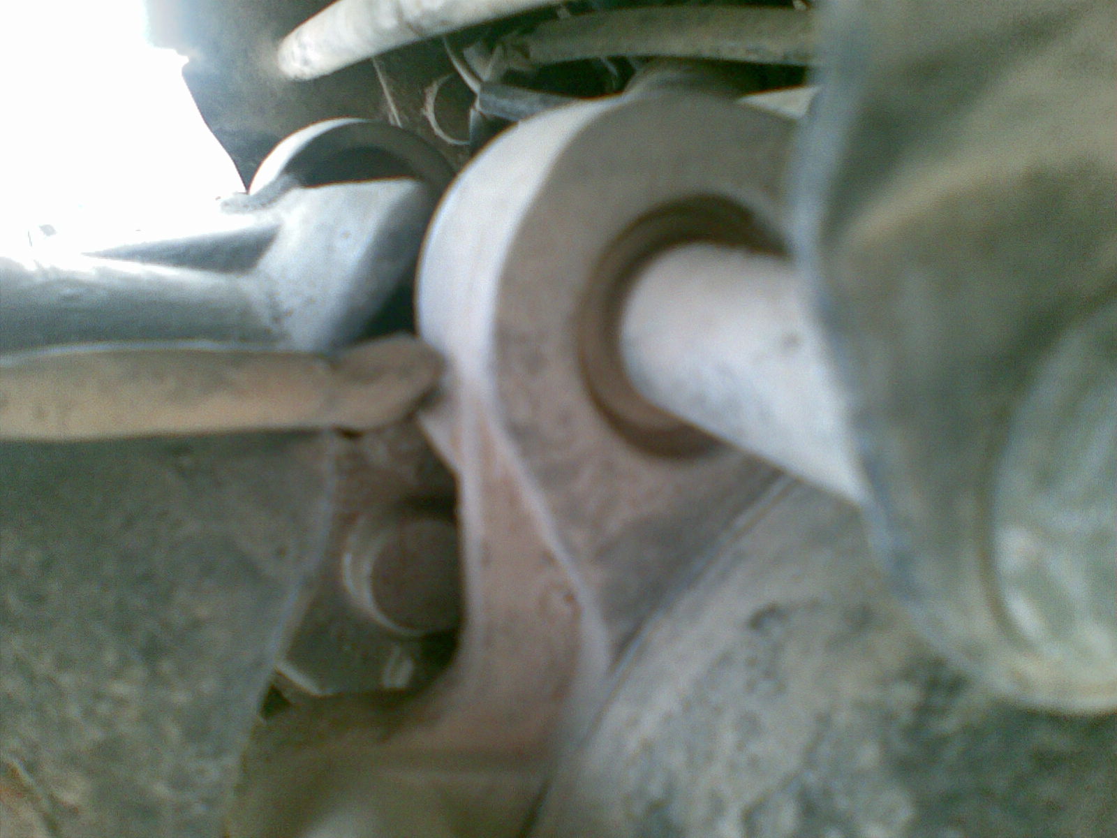

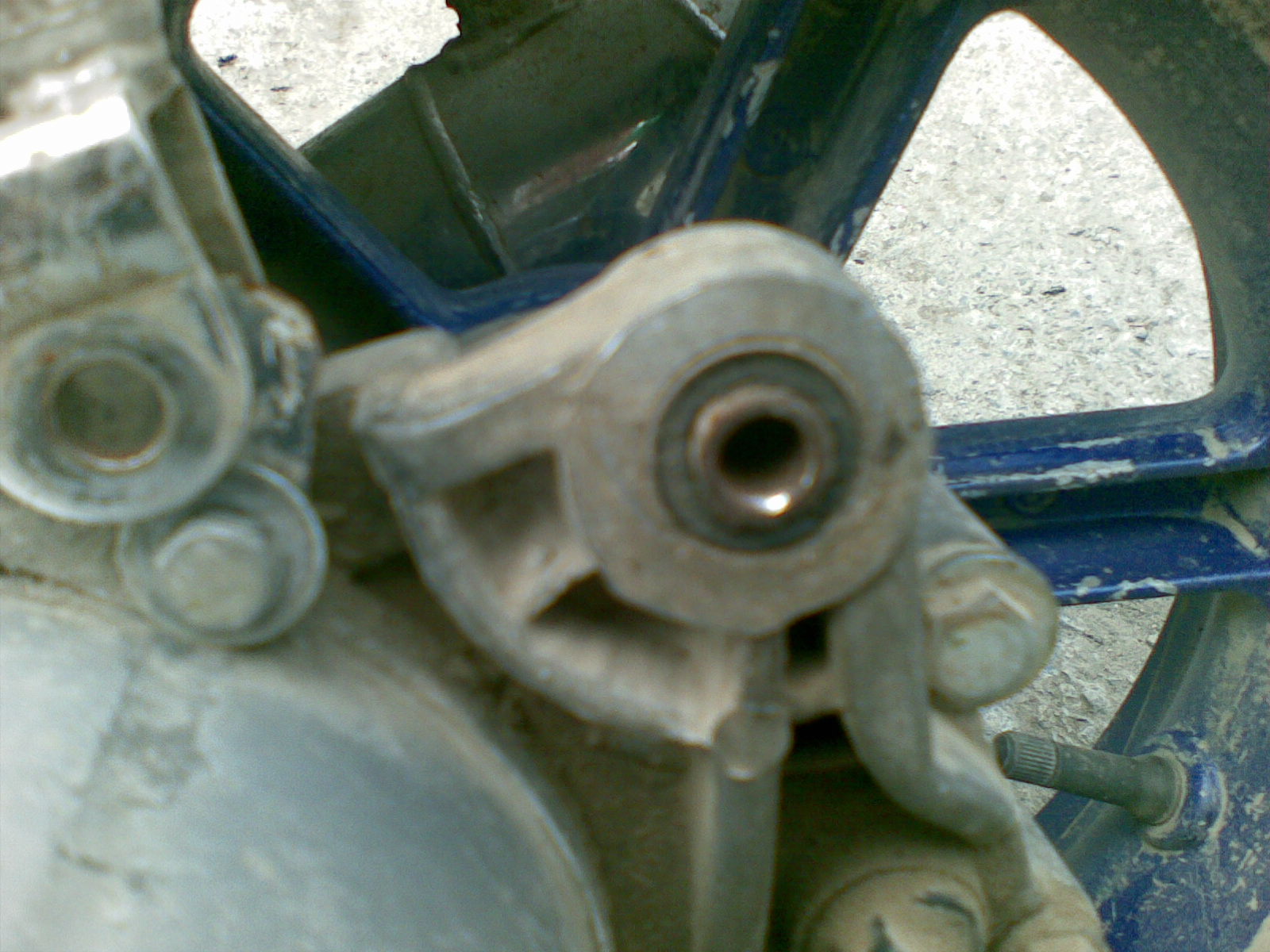

Правда фотика нет, фоткал телефоном, видно плохо, но вроде понятно
24062010(001).jpg [ 282.07 KiB | Просмотров: 3531 ]
24062010(004).jpg [ 243.76 KiB | Просмотров: 3531 ]
24062010(005).jpg [ 327.58 KiB | Просмотров: 3531 ]
24062010(006).jpg [ 238.39 KiB | Просмотров: 3531 ]
скутер.jpg [ 346.41 KiB | Просмотров: 3531 ]
На фото 006 сайлентблок от жигулей

Все, сайлентблоки на амортизатор ненадо, я их отремонтировал:)
Вытащил из сайлентблока металлическую фтулку, вырезал из жести полоску, обернул ею втулку и вбил в сайлентблок. Незнаю надолго ли хватит, но пока все окей:)
 Заголовок сообщения: Re: Stels Tactic-50. Дневник начинающего скутериста
СообщениеДобавлено: 24 Jun 2010, 20:36
Сообщений: 1472
Откуда: Лабинск
На 2 фото подшипник, а внизу точно сайлент. Мы точили тот что на другом фото до нужного размера

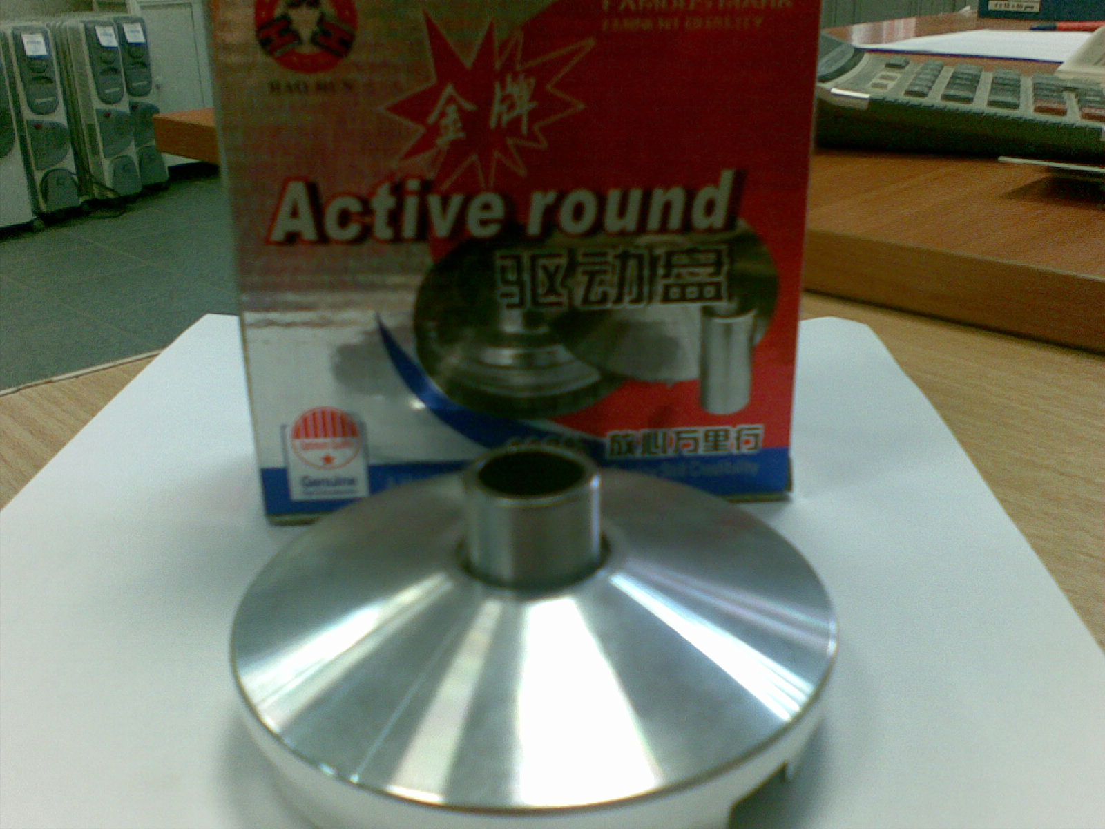

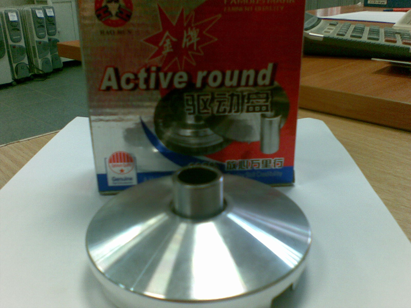

Глянул я на свой "побитый" вариатор и решил прикупить новый. В магазине незнали вес грузиков, я купил и взвесил ролики в продуктовом магазине и вес их оказался 6гр.
А вы мне рекомендуете 4.5-5.5гр
На чем это скажется?
Комментарий к файлу: Вот такой вот купил
28062010(012).jpg [ 249.78 KiB | Просмотров: 3496 ]
Лучше STЕLSа нет коня, 50 2Т ты любовь моя!
СообщениеДобавлено: 28 Jun 2010, 15:04
Сообщений: 1472
Откуда: Лабинск
Mave
скажеться на ровности разгона и динамике, возможно и максималке, но не факт. Ролики это сугубо индивидуально. Мне например 3.5 нравятся. У друга 8.5 стоят... )))
