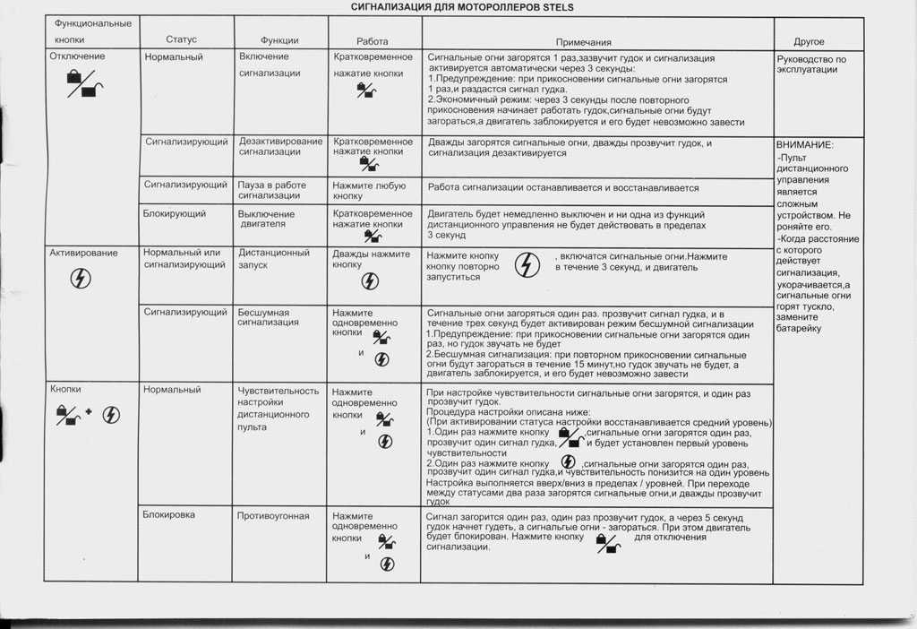

Чет я все кнопки перетыкал и нифига :(
Зато я нашел что-то вроде аварийки :) Если нажать на красную кнопку и подержать несколько секунд, а затем включить зажигание, то моргают все четыре поворотника, а звука нет :)
 Заголовок сообщения: Re: Stels Tactic-50. Дневник начинающего скутериста
СообщениеДобавлено: 01 Jul 2010, 21:59
вот так и настраивают, держишь кнопку, мигнет несколько раз поворотами, после этого верхней кнопкой + чувствительность, нижней -
Точно не помню книжка в гараже, завтра отпишусь или скан скину.
Жду с нетерпением :) А где верхняя и нижняя кнопки? У меня кнопки с рисунками: закрытый замок, открытый замок, молния, и колокольчик.

А может дело не в настройке? Я занимался пропайкой и изоляции всех проводов под приборкой, и после этого неработает, отключал питание сигналки, непомогло.

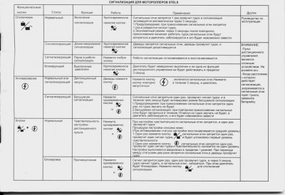

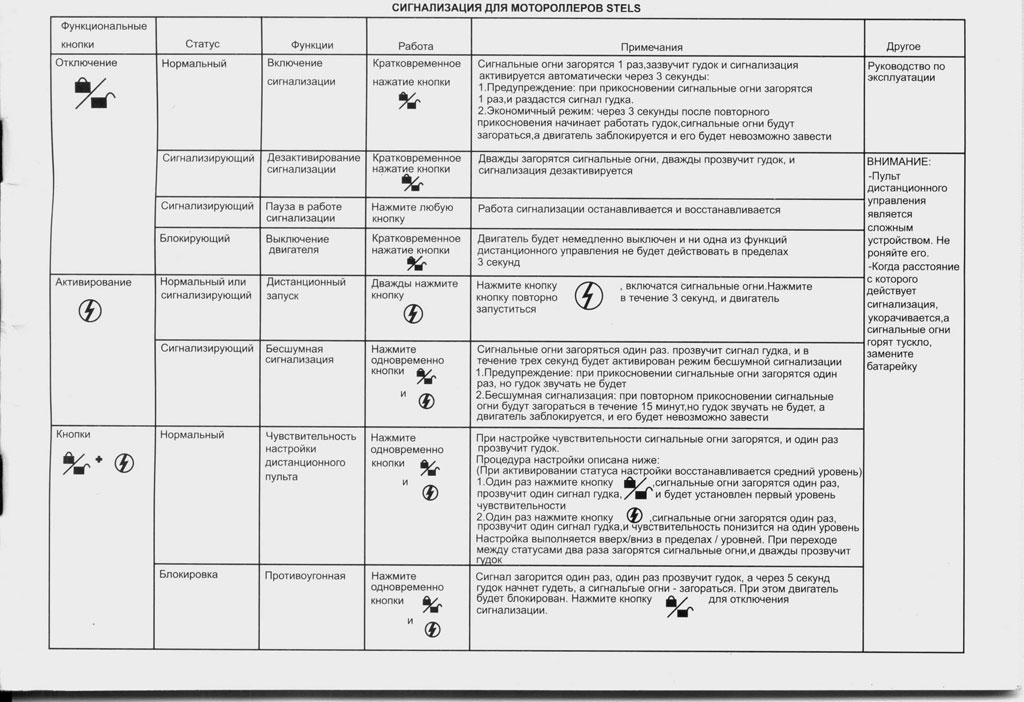

Стандартная сигнализация стелс, 2-е кнопки и выкидной ключ.
.jpg
.jpg [ 145.86 KiB | Просмотров: 5032 ]
.jpg
Спасибо за инструкцию, но не помогло, наверно у меня не родная сигналка стоит.

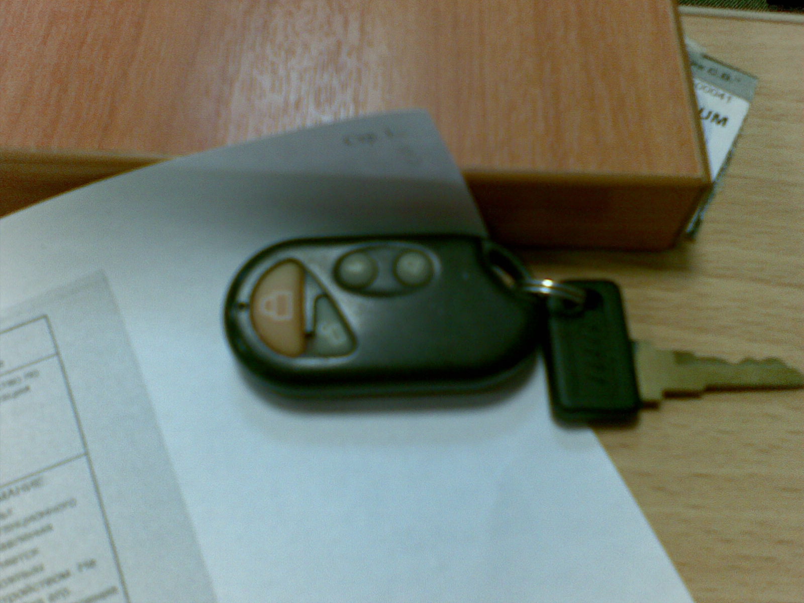

Вот такой у меня пульт.
02072010(012).jpg [ 237.44 KiB | Просмотров: 5025 ]

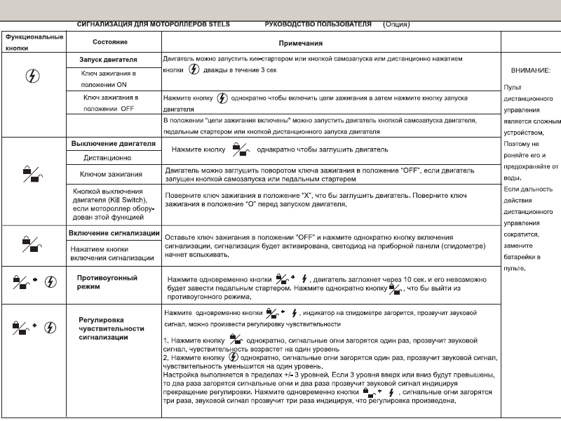

Mave попробуй поиском поискать,припоминаю вроде попадалась инфа по трехкнопочным и четырехкнопочным сигналкам.
По поводу настройки чувствительности 2-х кнопочным ключом,в инструкции есть недописка,про то как сохранить настройки.
.png
.png [ 90.73 KiB | Просмотров: 5019 ]
