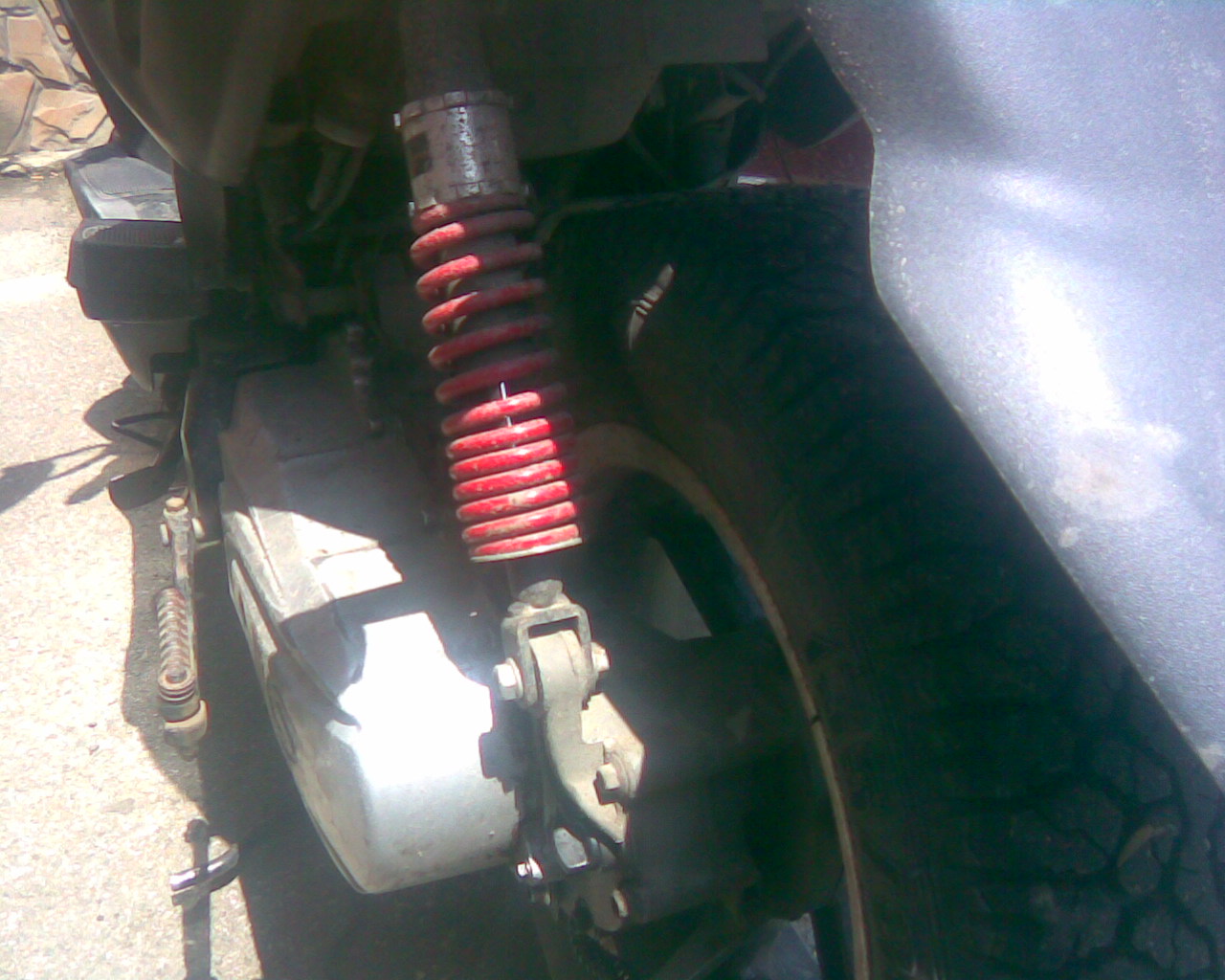

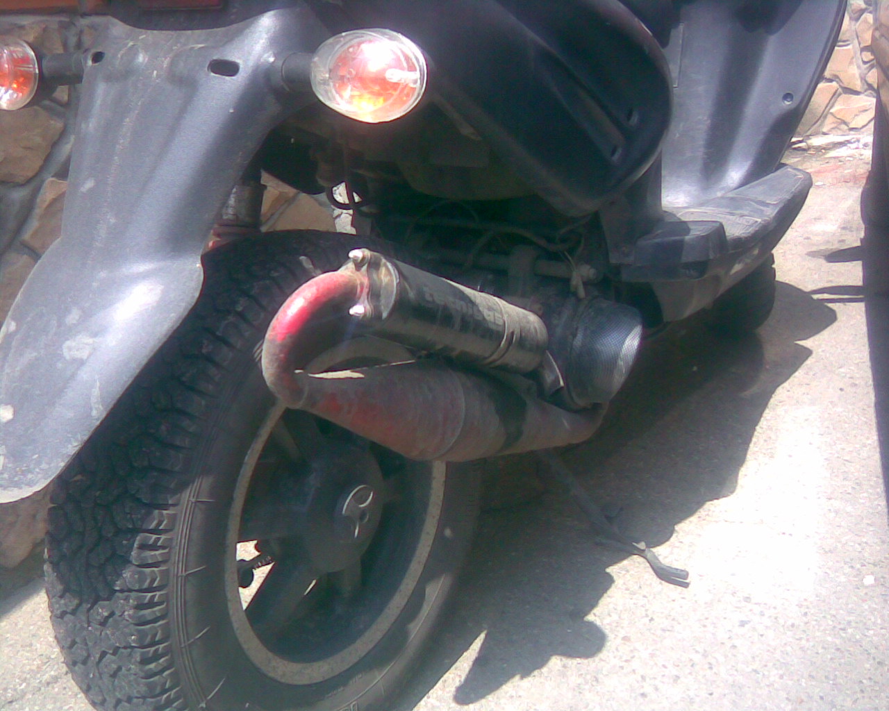

Просто фотки, может кто подскажет что с муфлером сделать...

impulse
а что за покрышка на фото? не от Муравья случаем?

impulse,ПРИВЕТ!Глушак у меня раздушен,в мастерской при мне все сделали.А что у тебя за несчастье случилось,извини не совсем понял и как это сказывается на езде?
